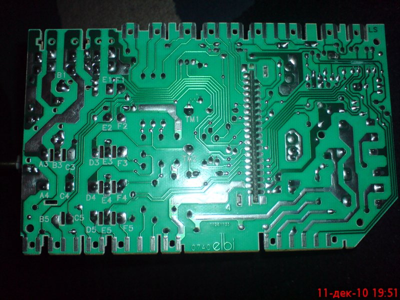

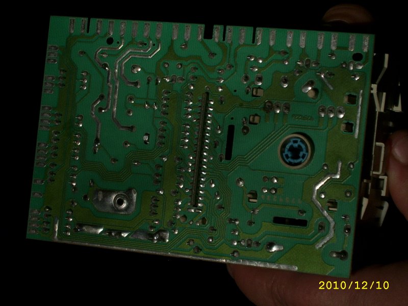

(#) Tanyasipeti válasza borbelylajos1957 hozzászólására (») Dec 10, 2010 /
Nem ismerem a gépet, de első nekifutásra a szinkronmotort kapcsoló triac zárlatára gondolnék. Beázás miatt mehetett tönkre. Viszont, ha így van, jó esély van rá, hogy nem ez az egyetlen alkatrész halt meg. A beázás nyoma egy kicsit színjátszós-márványos elszíneződés a panelon. Nem tudsz képet feltenni?

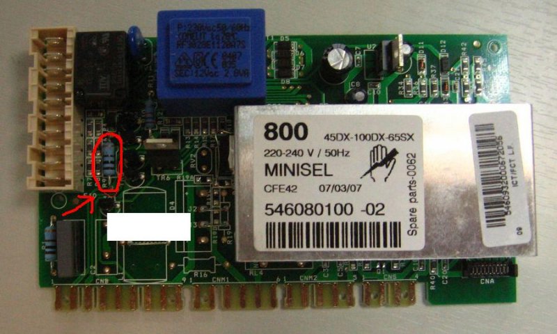

(#) sonicgear hozzászólása Dec 10, 2010 /
Sziasztok! Van egy Ardo tl 80 e tip. mosógépem.Ajtózár kapcsoló zárlat után nem lehet programot törölni,Új programot indítani. Áramtalanítás után sem.
Minisel800 panel van benne.[mc908jl8cdwe mikrovezérlővel.
Van rajta még négy nyomógomb ledekkel.Meghalt teljesen a vezérlő?
Égés nincs a panelon,a zárlatos triacot,szakadt ellenállásokat kicseréltem.
Köszönöm a segítséget.
(#) borbelylajos1957 válasza borbelylajos1957 hozzászólására (») Dec 10, 2010 /
Kedves,,Tanyasipeti" 2 képet küldtem elől hátul.
Ha nem lenne jó írjad légyszives.
(#) tiggersoft válasza borbelylajos1957 hozzászólására (») Dec 10, 2010 /
A prog. kapcsoló oldalán megy le a nyákra a motor két vezetéke ami a nyákon többnyire egy tranyóhoz vezet(ezen keresztül kapcsolgatja a proci) valószinüleg ez ment zárlatba.
(#) Tanyasipeti válasza tiggersoft hozzászólására (») Dec 10, 2010 /
A magam részéről továbbra is triac-ra tippelnék (#860224), mert a szinkronmotor 230V AC-ról jár.
Ha te láttál már olyan tranzisztort, ami a mosógépvezérlőben a szinkronmotort kapcsolta, kérlek, írd már meg a gyártót/típusszámot, hogy okulhassunk.

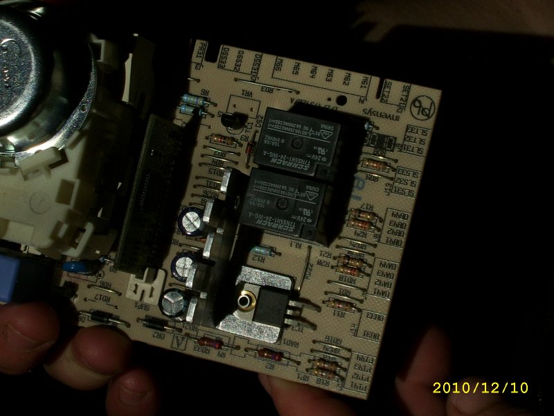

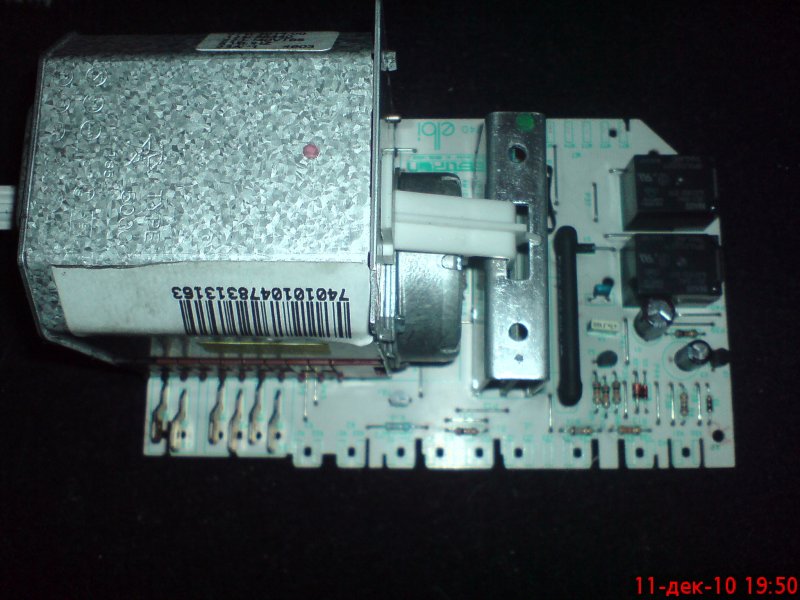

(#) lukovicsek hozzászólása Dec 11, 2010 /
Heló mindenkinek. Vanegy zanussi panelem ami nem inditja a motort, már mindent bemértem rajta amit tudtam, a két relle nem kap tápot 24v és már nem tudom, hogy hogyan tovább. Kösz mindenkinek a segítséget. Laci!!

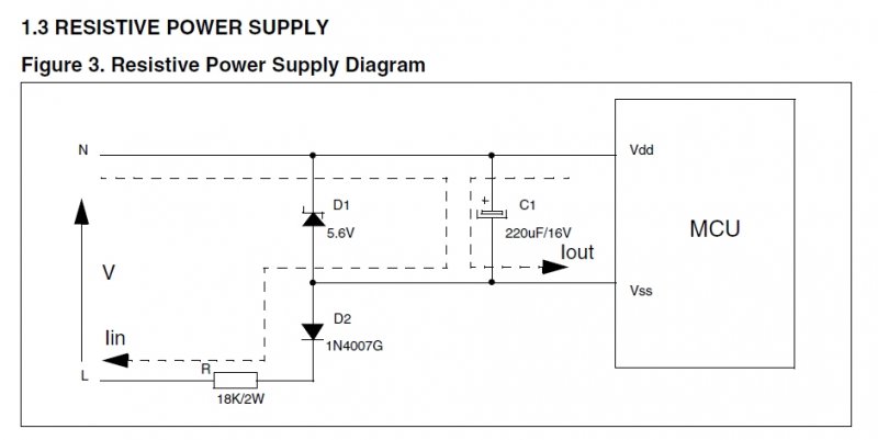

(#) Tanyasipeti válasza lukovicsek hozzászólására (») Dec 12, 2010 /
Az a nagy böhönye fekete ellenállás ejti az egyutasan egyenirányított hálózati feszültséget. Azután 2 zener+ugyanennyi dióda, meg a két elkó alkotja a táp részt. Ha nincs 24V, akkor nyilván a táp része hibásodott meg. Ilyen géphez még nem volt szerencsém, kapcsrajzom sincs, de ezeket az ellenállásos tápokat a mellékelt képen látható módon alakítják ki. Értelemszerűen a nálad levő panel esetében egy 5V-os és egy 24V-os áramköri rész is található, de ebből a rajzból már ki tudod találni, mit keress.

(#) lukovicsek válasza Tanyasipeti hozzászólására (») Dec 12, 2010 /
Na megint itt vagyok, az előbb bekapcsoltam és megjelent a táp és kapcsoltak is a rellék de a motor az nem indult , aztán mérem a szültséget amit a triak ad a motornak és akkor elindult a motor is , decsak mérés alatt amikor rajta van a teszter ,aztán meg már anélkül is ment ,aztán meg semmi és a táp megint nincs meg. Ezt most végleg nemtudom már hova rakni. Üdv Laci!!
Az elmondottak alapján kontakthibát keresgélnék. Ha a csatlakozókat átnézted, a triac áramköri részleteit is, sőt ha netán átforrasztgattál a környéken minden forrpontot, és még mindig csinálja, akkor a relét is érdemes cserélni.
Volt már olyan esetem, hogy a relé egy bizonyos orientációval működött (asztalon), beépítve pedig nem, ami kilencven fokos elfordulást jelentett az asztalihoz képest. Sőt, kontakthibás tranzisztorral is találkoztam már, így akár a triac is lehet az...
Üdv. Az van, hogy találtam egy kondit amely 100 mikro f ból csak 60-at mutatott kicseréltem de 25v helyett csak 40v-ost találtam. Mennyire baj ez a külömbség?
(#) zolika60 válasza lukovicsek hozzászólására (») Dec 12, 2010 /
Nem baj, ha nagyobb feszültségű. Használd nyugodtan.

(#) lukovicsek válasza zolika60 hozzászólására (») Dec 12, 2010 /
Azt vettem észre még, hogy a két rellé kapcsolásához van két pici triak, és ha ezeknek a lábait zárom akkor kapcsolják szépen a rellét, de a triakok nemkapnak egy csöpp áramot sem és még egy dolog, a pr-kapcsoló kis motor sem megy akár hová is tekerném, akkor hallottam csak működni amikor a rellék kapcsolgattak, és nem is kat áramot sem sose.
relét (különösen 24 voltost) nem szoktak triac-kal kapcsolni.
A két TO92 tok szerintem vagy nem a relét kapcsolja, vagy nem triac, hanem tranzisztor. Én inkább azt feltételezném, hogy a reléket a hűtőborda alá beforrasztott mikrokontroller panelen levő SOT23 tokozású tranyók kapcsolgatják.
