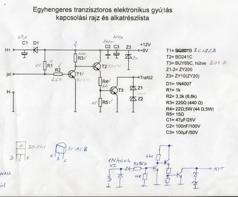

Ha a jeladónak használt tekercs nagyobb feszültséget szolgáltat a kelleténél, azt egyszerűen lekorlátozhatod egy ellenállás és egy zenerdióda segítségével.
(#) demcar válasza mex hozzászólására (») Júl 30, 2010 /
Na ezt nemtudtam, hogy lehet zenerdiódával és egy ellenállással le lehet korlátozni.
És hogyan ? Csak simán a tekercs kivezetésére teszek egy ellenállást és utána pedig egy zenerdiódát?

Igen valahogy úgy. A gyakorlatban ez úgy néz ki, hogy a tekercs egyik vége testelt, a másik kivezetésre egy diódának az anódja csatlakozik, a katódra kerül egy ~1k ellenállás, ennek a másik vége megy a tirisztor gate-ra, ezenkívül ide csatlakozik egy 3.3-4.7V közti értékű zener katódja is.A zener anódja testre kerül. Ezt a zeneres korlátozást csak érzékeny, tirisztoroknál kell alkalmazni, de például egy BT151 aminek kell 15mA gateáram 2-3V mellett nem szükséges megépíteni, mert a tekercs nemigen tud ennél sokkal többet, és a leadott feszültséget a tirisztor lekorlátozza a gate nyitófeszültség szintjén.

Ehhez szükséges a a dióda és az ellenállás?

Igen, érdemes hozzá megépíteni. Ezenkívül a zenerrel párhuzamosan is tegyél egy 1k értékű ellenállást, mert ez a tirisztor nagyon érzékeny, képes összeszedni minden zavart, amit aztán gyújtóimpulzusnak vél, és téves gyújtás a vége. Például a gyújtószikra lecsengésekor is keletkezik ilyen zavar, ami tekercsgyújtásnál nem jelent problémát mivel a kondi még töltetlen, de inverteres gyújtásnál már bezavar.

És véletlenül nemtudnád nekem lerajzolni hogy pontosan mit hová kössek?
Előre is köszi.!

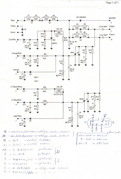

A szokásos kezdés,eltünt a szikra! CX 500-as hondárol.V2 4T .Töltő tekercsek CDI doboz kuka.Sok pénz és kínlodás után maradt a saját gyújtás készítés (a fórumon is keresgélve).Asztalon csattog is rendesen.Mivel a hengerek nem 180-fokba vannak ékelve hanem 20-on körül így kettő különálló elektronika kell.Ez lett a befutó.A saját jeladójával is kipróbáltam (Mex ötlet,köszi) és azzal is jó,és ilyenkor jön az előgyújtás probléma itt elakadtam,most kellene a segítségetek.A jeladók dupla tekercsek,gondolom a fel ill. lefutó éleket használja(gondolom a gyári rajz alapján)Az előgyújtást két ponton szabályozza 15 ill 37-foknál,2000 és 6000f/p-nél.Most segítsen Valaki.Előre is köszi a tanácsokat.Remélem a képeket sikerül elküldeni.

(#) csabika211 válasza csabika211 hozzászólására (») Júl 31, 2010 /
A képeket nem sikerül elküldeni.Probálkozom.

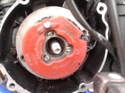

Ez egy 1984-es Yamaha YZ250 kétütemű krosszmotor, berúgos, akksi nélküli. Egy éve van szerelőnél és most a végső fázisban már csak gyújtás problémák vannak. Ez a gyújtás már nem köthető sem a Yamahához sem a japánokhoz. Valamikor került rá egy motorplat gyújtás de ezt már nem gyártják, a teljes csere elég költséges lenne.
Már most 330.000,- Ft-ban áll a motor, piaci értéke 200.000,- Ft alatt van. Ezért keresek olcsó megoldást.
Tudomásom szerint 12V-os.
Nagyon köszönöm a segítséget, javaslatokat.

Gondolom egyhengeres motorról van szó. Első lépésként csinálhatnál pár képet a tekercsek környékéről, a gyújtás jeladóról, meg a gyújtás modulról ami rajta volt. Mivel nincs akksid, csak a CDI gyújtás jöhet szóba, amennyiben megvan a 400V-os tekercsed, és működik is. Ebben az esetben a legolcsóbb és a legegyszerűbb egy gyári babetta gyújtás, egybeöntött trafóval. Persze hogy működne-e a motor gyári jeladójával arról akkor tudok nyilatkozni ha legalább képen látom hogy milyen fajta, vagy esetleg megmérsz nekem pár dolgot rajta (ellenállás, stb...)

Én már pár YZ-hez építettem gyújtást, eredetit is rajzoltam vissza. El kell, hogy mondjam, van benne egy két érdekes dolog, de nem bonyolult az egész. Ha nincs meg a gyújtó trafó akkor egy sima robogóra való trafó is jó, az bírja a magasabb fordulatot is, meg olcsó is.
Eddig bevált, nem csak YZ-re.

A gondot a babetta kondenzátora jelenti, nem bírja a 250-350V közti feszültséget. Személy szerint én is az egytekercses gyújtás mellett vagyok, külön jeladó nélkül, de ehez kellene a vasmag fényképe, valamint az alaplapé is. Esetleg egy új alaplap, és egy vasmag, ami lehet bármilyen más motoré is, ha a mérete, íve megegyezik, vagy közelít a mágnes által szabott mérethez.

Íme néhány fotó a problémás gyújtásról:
