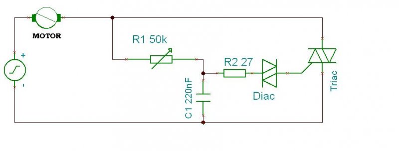

Sarokcsiszolóhoz szeretnék építeni lágyindítót. Lenne benne egy triak és az a kérdés, hogy hogyan tudnám megoldani, hogy x ideig emelkedjen a gyújtásszög?
(#) gabi20 válasza pid1951 hozzászólására (») Jan 2, 2010 / 1
Hello! Lágyindítónak elég a motorral sorbakötni egy ellenállást,majd egy x idő után az ellenállást egy relével zárlatozni.
Ha jól értem triakkal egy fázishasítót szeretnél építeni,ahol indítás után a gyújtásszög automatikusan emelkedne? Kézi szabályozású fázishasítóhoz mellékelek egy rajzot,de ezt automatizálni elég nehéz.

(#) Peter65 válasza fater964 hozzászólására (») Máj 15, 2011 /
Az univerzális motorok viszonylag jól szabályozhatók fázishasítással, így a triakkos felfuttatás lehetséges.
A megvalósításban az okozhatja a nehézséget, hogy az egyszerű áramkörökben olyan RC tagokkal oldják meg a triak gyújtásának időzítését, amit nem lehet egyszerű "magától" felfutó vezérlésűvé átalakítani.
Régebben volt egy hasonló problémám (DC motor lágyindítása), ott azt a megoldást válaszottam, hogy a gyújtásszöget meghatározó RC tag R elemét felbontottam több tagra, azokkal külön párhuzamosan rákötöttem egy olyan optócsatoló tranzisztorát, ami 300V-os. Ha négy tagra bontod, akkor elég nagy biztonsággal kibírja a hálózati feszültséget. Az optócsatolók ledjeinek a vezérlő áramát futtattam fel, így változtattam végülis az R tag ellenállását.
A te esetedben a fentebb vázolt megoldást még egy diódás híddal is ki kell egészíteni a váltakozó feszültség miatt.
Remélem érthető voltam, de ha kell, akkor lerajzolhatom.
Mellékelek kettő rajzot. A "Triakkos szabályzó"-hoz hasonlót szerintem rengeteget találhatsz a különféle forrásokban. A gond mint mondtam, hogy a potinak "magától" kellene a max. értékről rövidre záródnia adott idő alatt. A "Lágyindítás" kapcsolása ezt hivatott elvégezni. A poti helyére kell az R-rel jelölt végeket kell csatlakoztatni.
Ha tetszik ez a megoldás, a következőket ajánlanám. Először építsd meg a Triakkos szabályzót, és próbáld ki, győződj meg arról, hogy a motort a potival tényleg tudod-e szabályozni, megfelelő-e a poti átfogása, tehát kellően alacsony árammal indul, teljesen fel fut-e. Ha jó, akkor a poti helyére építsd meg a lágyindítót, az optó kimrenetén lévő 2db ellenállás értéke a poti értékének a fele legyen. Az optocsatoló a TLP627 legyen.
Figyelem! Az áramkör minden részének érintése halálos lehet! Az optó nem érintésvédelmi leválasztás!
Felhívom továbbá a figyelmed, hogy a Triakkos szabályzóban és a lágyindítóban több alkatrészen is közel 230V váltakozó feszültség esik. Ezen alkatrészek kiválasztása, az áramkör kialakítása a vonatkozó előírások figyelembevételével történjen. A kapcsolások nem tartalmaznak szűrő és túláramvédelmi elemeket, ezeket neked kell kiválasztanod és beépítened... Nem folytatom tovább, remélem tudod hogy mire kell még vigyázni.
Ha felfutott a motor, nyugodtan rövidre zárhatod a triakkot, és így az nem fog melegedni.

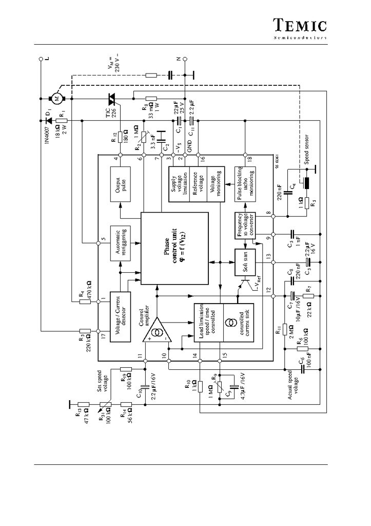

(#) Zoli1974 hozzászólása Jún 7, 2013 /
Szép napot!
Egy Flex-et szeretnék lágyindítóval ellátni de az U2008B-t már nem lehet kapni ezért az U211B-t néztem ki magamnak. Az adatlapján szereplő kapcsolást érdemes- e megépíteni vagy kell módosítani rajta?
(#) zolika60 válasza Zoli1974 hozzászólására (») Jún 7, 2013 /
Azért itt még akad néhány darab az U2008- bél is. Az adatlapi kapcsolások szinte kivétel nélkül jól működnek. Az lenne számomra furcsa ha ez nem így lenne ebben az esetben. Melyik gyártó ajánl a termékéhez rossz kapcsolást?
