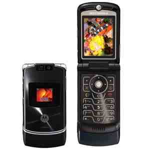

Xiasztok ! Kérdésem az lenne, tudna-e segíteni nekem valaki abban, hogyan javítható meg egy Razr V3xx-tipusú mobil háttérvilágítása- a készülék egyébként teljesen jó-
, ill milyen tipusú a fényforrás ami benne van ?! Előre is köszi a segítséget !
kepet vagy pontosabb nevet tudsz mellekelni?
amugy probaltad a telefon beallitasba felhuzni a fenyerot?
Az a pontos neve amit leírtam azaz Motorola RazrV3xx.
Igen probáltam, de beázott s azért nincs háttérvilágítása . Ja s a belső 320*240-es kijelzőről nvan szó.
Ha van egy kis affinitásod a dologhoz, akkor szedd szét, a fődarabot mosd át víz alatt ciffel - fogkefével, utána jó alaposan szárítsd ki, majd mosd át kontakt wl-el vagy pcc-vel!
Utána a kijelzőn lévő csatlakozót is ki kéne pucolni, óvatosan wl-el, mert ha befolyik a kijelző alá, onnan soha nem tudod kiszedni és nagyon csúnya lesz! Ezután még a szalagkábel csatijait kell átpucolni! Ha így sem javul meg, akkor vagy meghalt a kijelző meghajtása(védőáramkör) vagy megállt a fóliája! Nekem 10ből 9 telefont sikerül megcsinálni így!

Köszi az infokat! A tisztítás, csatlakozók leápolása stb megvolt. A kijelző jó, mert megfelelő fényviszony esetén látható minden rajta ! Azért is gondoltam a háttérfény hiányára.
Sziasztok ! Köszi a segítséget, neked is! A szétszereléssel nem volt gond, mert találtam hozzá hasznos dolgokat a neten. Az a doksi az nekem nem jó mert az szerintem egy sima V3-as teló rajza.

Nehéz lenne leirnom itt a topicban a javitási folyamatot. Ismételten csak a szervizt tudom ajánlani.Lehet a főpanelen az átvezető csatlakozónál szakadás, de elképzelhető hogy maga az átvezető,esetleg a kijelző csatija problémás.Ha beázás után még használtad, egy csomó helyen kialakulhatott a forrasztásoknál ón, és réz -oxid.Ha a hiba az árnyékolólemezek alatt van, azt sem egyszerű leforrasztani.Egyszóval:ne kisértsd a szerencsédet, vidd szakemberhez. Üdv! Luki
Köszönöm ismételten az infókat, s majd mérlegelem hogy megéri-e javíttatni !
