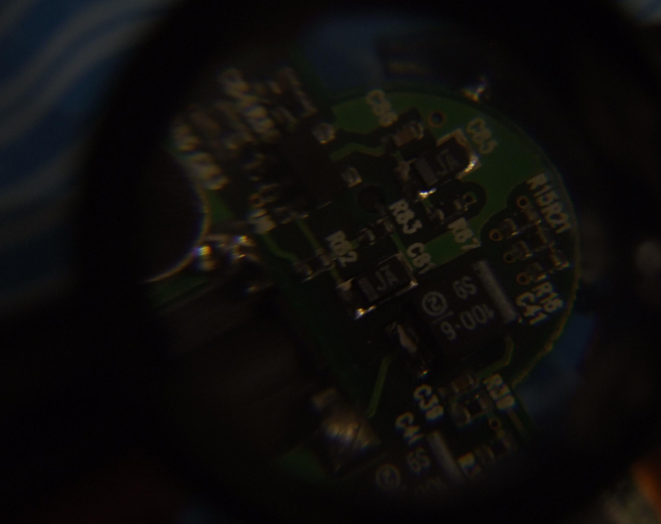

Van egy MP3 lejátszóm és olyan problémám akadt vele hogy 1-2 percnyi lejátszás után elkezd egyre hangosabban "kattogni" ami a zenébe is hallható és a zene hangerejétől függetlenül "csinálja". A lejátszót félig meddig üzemképtelenül szereztem, olyan problémája volt hogy nem ismerte fel a számítógép az USB porton (annyi hibája volt hogy az egyik lábat kellett visszaforrasztani). Megforrasztottam a gép felismerte, lehet rá másolni (tehát adathordozó funkcióját betölti). De van még egy másik probléma hogy elég hamar kikapcsol, hiába van benne teljesen új elem (már 5 új elemet "pazaroltam" el). Egy esetleges firmware frissítés segíthet? Megvalósítható ez? És ha igen hogyan? Vagy valamilyen más baja lehet?

(#) titkovics válasza titkovics hozzászólására (») Jún 21, 2006 /
Lemaradt a kép, bocsi.

(#) MaSTeRFoXX válasza titkovics hozzászólására (») Jún 21, 2006 /
Nálam van a hiba vagy tényleg nagyon sötétek a képek
(#) titkovics válasza MaSTeRFoXX hozzászólására (») Jún 21, 2006 /
Itt a "hiba" mert a lámpa fénye elég gyenge. Viszont a vaku nagyon közel van a nagyítóhoz és úgy semmi sem látszik Próbáld meg a monitor fényerejét feltekerni teljesen nekem jól látszik
(#) szabi83 válasza titkovics hozzászólására (») Jún 21, 2006 /
„Próbáld meg a monitor fényerejét feltekerni teljesen”
vannak prgik erre, nem kell spec tudás hozzá
lásd mit barkácsoltam.. thx to ACDSEE

(#) Slope válasza titkovics hozzászólására (») Jún 22, 2006 /
Ha régebbi a lejátszó nem valószínű, hogy gyárilag elemről 2 óránál többet bírt. Az elemek melegedése is természetes dolog, persze egy bizonyos mértékig. A memória szinte falja az áramot, akár egy motor is pöröghetene benne. Lásd a CD lejátszó bekapcsolt rázkódásvédelemmel, sokkal többet "zabál", pedig a motor majdnem mindég áll.
Szerencsére az újabb beépített memóriás lejátszókba, manapság már sokkal jobb memóriákat tesznek, bár egy kazettás walkman még mindég többet bír... igaz az meg nem 1db AAA-s elemről megy
Ha a pattogás olyan, mint pl. egy hibás CD lejátszásakor az egyértelműen memóriahiba.
Viszont érdemes lenne megnézni a feltöltött MP3 minőségét, illetve azt, hogy a lejátszó támogatja-e azt a bitrátát, amit rá akarsz erőltetni. A régebbi lejátszók a VBR-t (változó bitráta) is nehezen, vagy egyáltalán nem kezelték, csak a CBR-t.
Mivel a hangerőszabályzás még a digitális oldalon dörténik, okozhat hasonló hibát egy hibás, vagy nem megfelelő MP3 fájl. Arról nem is beszélve, hogy a procit is megdolgoztatja, ami a magas energiafogyasztás hátterében állhat.
Szóval első próbának tölts rá egy 32kbps CBR MP3-at... ha ott nem pattog, akkor a fájl nem megfelelő neki.
Ha mindezek után is pattog, akkor a zavarszűréssel van valami gond, konkrétan bekerül az órajel oda ahova nem kéne. Nézd az LCD-t és közben hallgasd, ha a pattogás frisítéskor kerül be, akkor onnan a zaj. Persze ez még nem megoldás...
Hangerő állításkor, illetve a menüben lépkedve gombnyomáskor hallani hasonló pattogást, sercegést?
Igazából meg kéne hallgatni... nem tudnád valamivel felvenni a hangját és feltenni ide valamilyen tömörített formában?

(#) titkovics válasza Slope hozzászólására (») Jún 22, 2006 /
Sikerült tetten érni a lejátszómat és tudtam rögzíteni egy kis részletet a recsegésből és úgy hogy zene nem is szólt. De akár szól a zene akár nem, akkor is elő-elő jön ez a "hang" de van amikor folyamatosan csinálja. Vajon mitől lehet ez?
Meghallgattam és ez végfok hiba... és akkor ezzel meg is magyaráztuk a megnövekedett áramfelvételt is. Gondolom abban is egy minden az egyben chip van (logika, dekóder, DAC, végfok egy tokban).
Ezt javítani nem érdemes szerintem... a hús meg a leves esete.
