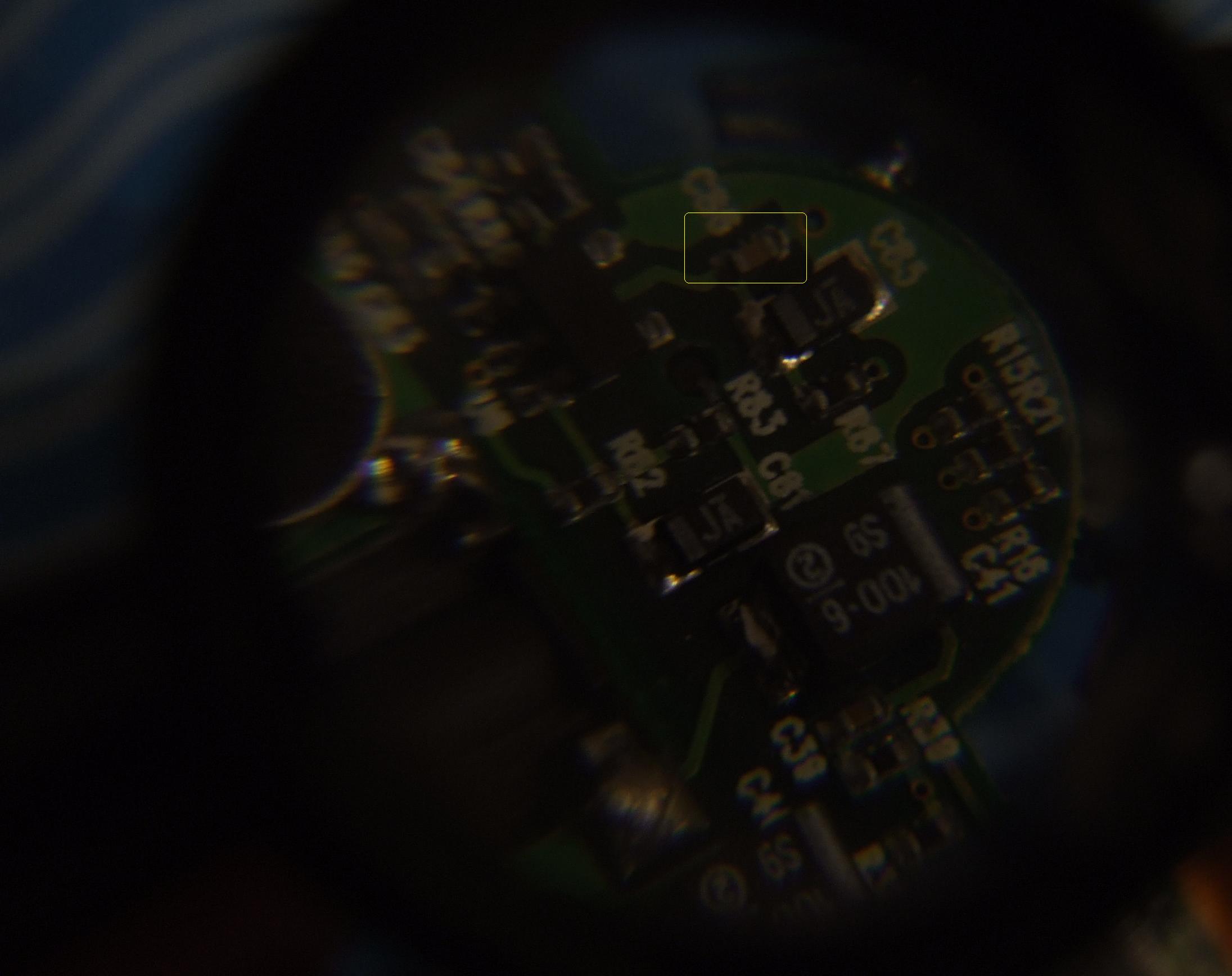

Van egy MP3 lejátszóm és olyan problémám akadt vele hogy 1-2 percnyi lejátszás után elkezd egyre hangosabban "kattogni" ami a zenébe is hallható és a zene hangerejétől függetlenül "csinálja". A lejátszót félig meddig üzemképtelenül szereztem, olyan problémája volt hogy nem ismerte fel a számítógép az USB porton (annyi hibája volt hogy az egyik lábat kellett visszaforrasztani). Megforrasztottam a gép felismerte, lehet rá másolni (tehát adathordozó funkcióját betölti). De van még egy másik probléma hogy elég hamar kikapcsol, hiába van benne teljesen új elem (már 5 új elemet "pazaroltam" el). Egy esetleges firmware frissítés segíthet? Megvalósítható ez? És ha igen hogyan? Vagy valamilyen más baja lehet? Köszönöm szépen válaszaitokat. Üdv.: Titkovics
Lemaradt a kép, bocsi.
hamar lemerűl szentem zárlat van rajta vhol...
a kattogás meg mintha 1 kondi kisütés lenne és ezt is hallani a cuccból, de ezt csak úgy elmondásod alapján gondolom
A zárlatban lehet valami, ugyanis egy picit melegszik az elem, de nem mindíg. (de hol lehet a zárlat?). A kondikkal mit csináljak? cseréljem ki őket? Az összes SMD.
hol lehet jó kérdés, át kellene nézni, lehet hogy csak 1 rossz kondi csinálja(zárlatos lett) és ha az jó lenne, nem lenne pattogás és nem merülne le a zelem.
ha jól tom a dióda vizsgálóval szakadást kell mérni kondikon..
Van benne több "nagyobb" kondi azok jónak tűnnek. De van benne több kisebb ( "JA" feliratú) azok mind mást mutatnak.
De vannak benne még kisebb kondik
, amik egy ugyanolyan(?) de másik helyen levő kondinál eltérő értéket mutat a műszer. Ezeknek a kapacitását vagy paramétereit honnan lehet megtudni? És hogy lehet ezeket kicserélni?
Nálam van a hiba vagy tényleg nagyon sötétek a képek
Itt a "hiba" mert a lámpa fénye elég gyenge. Viszont a vaku nagyon közel van a nagyítóhoz és úgy semmi sem látszik
Próbáld meg a monitor fényerejét feltekerni teljesen nekem jól látszik Idézet: „Próbáld meg a monitor fényerejét feltekerni teljesen” vannak prgik erre, nem kell spec tudás hozzá lásd mit barkácsoltam.. thx to ACDSEE ui: smdhez nem értek, nem tom h melyiknek mi a jelőlése üdv

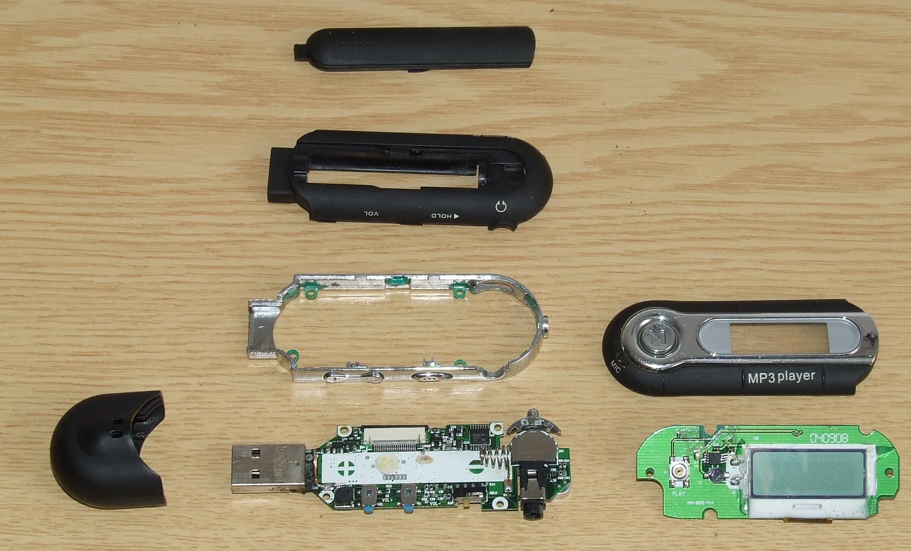

hasonló lejátszóm van, és sikerült megzúzni, a szervízben eccer megcsinálták, ugyanaz volt a baja mnit a tiednek, nem érintkezett jól az USB.
de kiújult a probléma, (nem működik cska ha kézzel a jó helyére feszítem az ubs csatlakozót) szervízbe nem akrom vinin mert a múltkor is majdnem megvertek ![]() ![]() viszont szétszedtem, és nem látok rajta se sérülést, de az előző buhera nyomait... szét kéne szedni az USB csatit???

Sikerült tetten érni a lejátszómat
és tudtam rögzíteni egy kis részletet a recsegésből és úgy hogy zene nem is szólt. De akár szól a zene akár nem, akkor is elő-elő jön ez a "hang" de van amikor folyamatosan csinálja. Vajon mitől lehet ez?
Szerintem valami kontakt hiba lehet.
A JACK aljat lábait már átforrasztottam illetve az oda menő kondik lábait is és a hangerőszabályozó gombok kivezetéseit is. Tehát azok jók(elvileg
). De mi lehet vele? Mert az előbb felgrabbeltem egy zenét eredeti cd-ről 320 kbps frissítéssel először jó volt, szépen szólt, majd második lejátszásnál már recsegett.
Meghallgattam és ez végfok hiba... és akkor ezzel meg is magyaráztuk a megnövekedett áramfelvételt is. Gondolom abban is egy minden az egyben chip van (logika, dekóder, DAC, végfok egy tokban).
Ezt javítani nem érdemes szerintem... a hús meg a leves esete. jobb váll bal kéz
Ezt sajnálattal hallom.
De azért nem fogom kidobni, mert pendriveként még funkcionál. Egy esetleges firmware frissítés nem segíthet? (Az IC hogy mehet tönkre, pontosabban csak egy része?)
Ja persze... pendrive-ként még jó hasznát veheted.
Az integrált áramkörök is áramkörök... vannak benne tranziszorok, diódák, ellenállások, kisebb kapacitások. Szóval ezek közül bármelyik tönkremehet, azzal a különbséggel, hogy ekkor az egész integrált áramkört cserélni kell. Vannak olyan lehetőségek, amikor egy bonyolult (és drága), egymástól elkülöníthető funkciókkal bíró IC-nek, egy külső áramkörrel helyettesítik a hibás részét. Persze ehhez szükség van arra, hogy a hibás rész elött álló fokozat kimenete ki legyen vezetve. Sajnos gőzöm sincs az MP3 lejátszókban lévő "minden az egyben" IC-kről, pedig lehetséges, hogy megoldható lenne egy külső végfok csatlakoztatásával (persze valószínű, hogy bele sem férne abba a kis házba). Szerintem tartsd meg pendrive-nak... ne kockáztasd meg, hogy a bütykölésnek áldozatul essen ez a működő funkció.
