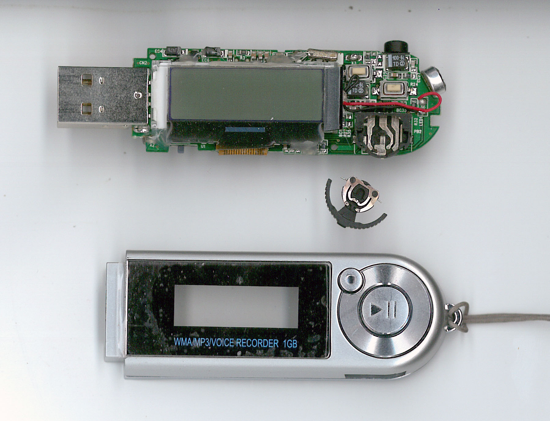

Van 1 laser mp3 lejátszóm és az a gond vele hogy a menu kar/gomb "beragadt" szoval ha bekapcsolom a lejatszot nem tudom a zeneszamokat halgatni mert csak szoknek jobbfele mintha a gombot jobra nyomnam szet i szedtem kivettem a kart de ugyanaz (a kapcsolot nem szedtem ki a nyakbol csak a mozgathato reszet) szerintetek mit lehet csinalni a nyakon ezt a feliratot talaltam: tpcb 552a 505af ver 1.6drm es ezt: hy27uh088g2m azt hiszem ez a memoriaja
igen a rugot is pontosabban az egesz kart e utana bekapcsoltam RUGO ES KAR MEG MINDEN HOBELEVANC NEKUL de csak futott es futott
rövidzár az érintkezők közt?
nézd meg multiméterrel! esetleg kép közelről, szétszedve (csak azért mert én se veszek mindig mindent észre: 2 éve szilveszterkor 20 perc alatt jöttem rá, hogy nem dugtam rá a vinyóra a tápot és azélrt nem indul a gép; szóval, ha velem megtörténhet, akkor veled is,) hátha észreveszünk valamit, amit te nem
a vinyora a tapot mar is felejtettem el radugni nemegyszer
de ha valahol zarlat lehet az talan a kapcsolo alatt lehet de azert megprobalom lefotozni es akkor haatha tobbet fogunk megtudin en semmit nem lattam sajnos multimeter sem vot ep kozelbende nem is igazan ertettem hogy hogy mukodik az a kapcsolo ki kit is zar rovidre igaz nem volt sok idom bibelodni vele de talan a jovo heten...
Nekem volt már rá időm, mert feljebb már írtam, hogy nekem meg kapcsolóm sincs, nem hogy fusson jobbra-balra...
De annyira nem bonyolult, annyira, hogy majdnem csináltam "pót-kapcsolót" 1 rugóból + 1 gyufaszálból, de az nagyon homemade lett volna, de egy képet feldobok, az enyém így müxik, de valszeg az összes (made in china)
na persze persze ugyanaz de 1 d olgot meg mindig nem ertek a foton amit melekeltem jol latszik hogy kiszedtem a kapcsolot es ugy is fut
