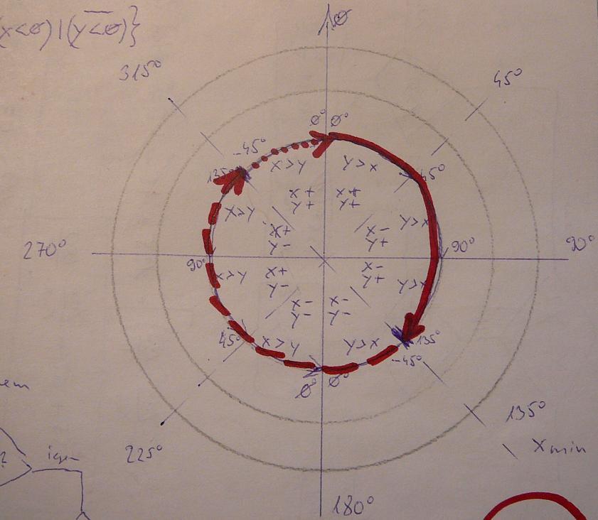

SIkerült működésre bírni a HMC5883 magnetométert. Küldi szépen folyamatosan az x, y, z értékeket. Valaki le tudná ide írni hogy hogyan lehetne az értékekből (x,y) kiszámolni a szöget? É=0° , K=90°, stb..
Ezen az oldalon van tutorial és mintapélda (Arduino-hoz).
Az északot jól mutatja hogy 0°, viszont ahogy kezdek fordulni vele akkor jönnek a gondok. Amikor dél felé állok akkor már 270° körüli értéket mutat. Itt a kód hátha valaki előbb megtalálja a hibát:

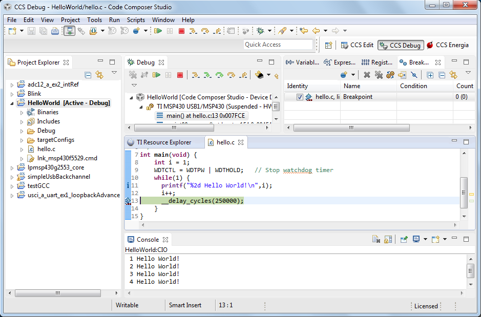

Az MSP430F5529 Launchpad kártya debuggere tudja az ún. semihosting funkciót is, s ez a printf() függvény alapértelmezett kimenete.
Ez magyarul azt jelenti, hogy hardveres nyomkövetés közben a printf() függvénnyel kiiratott dolgok a CCS Console ablakában jelennek meg (ezzel is segítve a nyomkövetést). A dologban az a szép, hoyg mindez a nyomkövető csatornán keresztül jön, s sem soros portot nem kell konfigurálni, sem I/O lábat nem foglal le (a nyomkövetéshez használt SBW lábakon kívül). A használat módját és a szükséges beállítást ezen a honlapon ismertetik részletesen.
Ez vajon az *.ino Energia projektek debug módjában is működhet?

Sokat agyaltam én is, míg sikerült megértenem a compass lelkivilágát, de sikerült a végén
. Rajzoltam egy kis elvi segítséget, amiből aztán meg lehetett írni az algoritmust (kép), bár már elég régen volt a fűnyíró topicban. Látszik, hogy x és y értékei hogyan változnak az irány függvényében, ennek alapján 3 különböző részre lehet osztani a 360 fokot 8 db 45 fokos szeletben. Ami meghatározó, hogy x-nek és y-nak milyen az előjele, valamint melyik nagyobb a másiknál. Így három sorba le lehet írni az algoritmust.Itt vannak utalások a forrásokra:Bővebben: Link Itt pedig a programrész:Bővebben: Link
Köszönöm szépen. Meg látom mire jutok vele. Azóta már sikerült É-től K-ig 420°-ot is mérni
