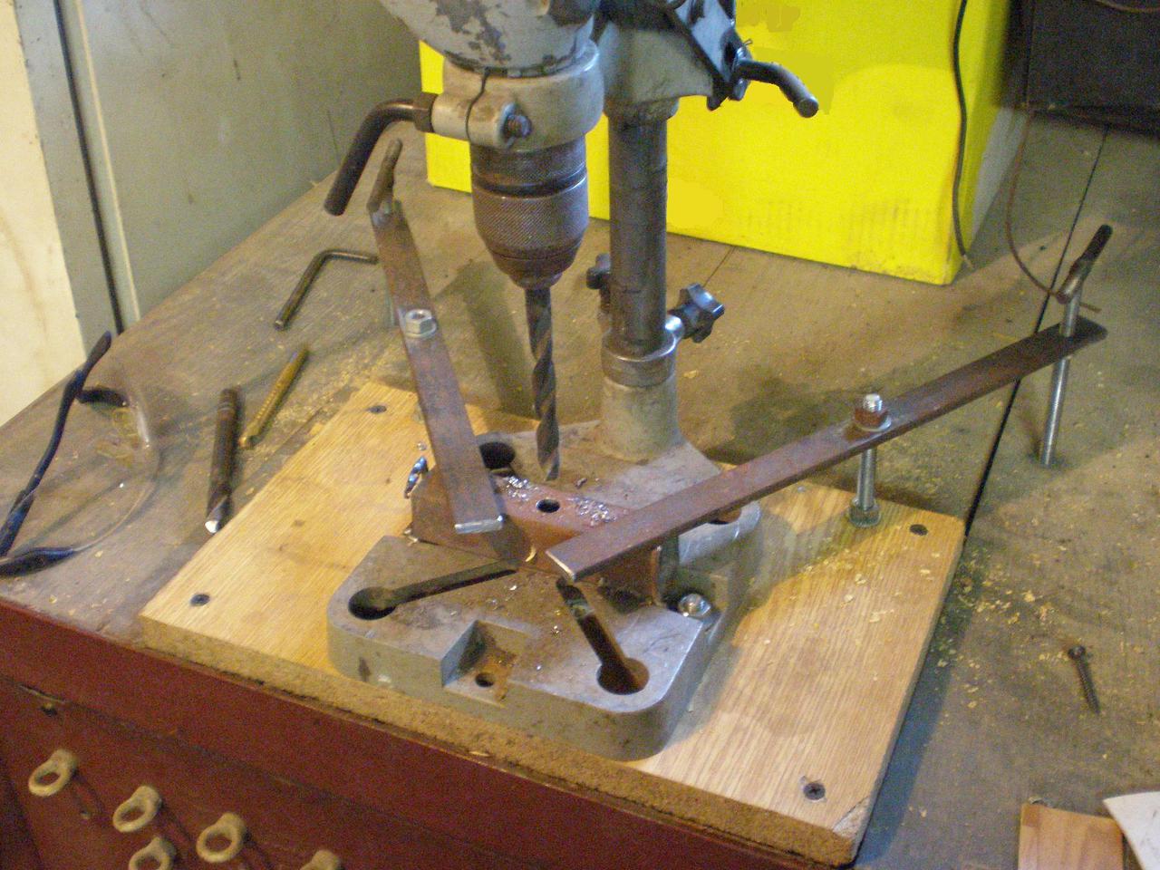

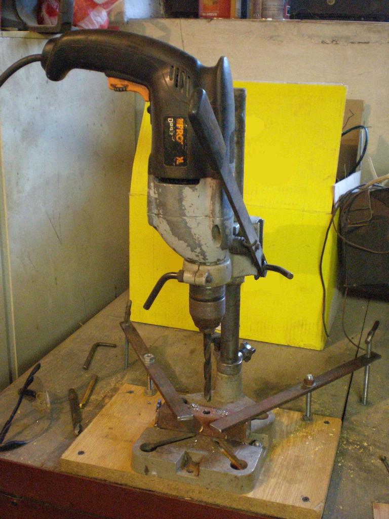

Ma végre kaptam egy állványt a fúrógépünkhöz. Nem a legjobb, kicsit lötyög mindene az állványnak, de amíg nem lesz jobb ez is megteszi. De egy fél szavam nem lehet, mert ingyen volt. Ha minden jól megy akkor ősszel fogok tudni venni egy hibás oszlopos fúrógépet, majd attól függ, hogy mennyi pénzt keresek a nyáron, és hogy a kiszemelt példány milyen állapotban lesz. Egyenlőre annyit tudok, hogy az egyik ékszíjtárcsánál lévő csapágy törött, ezért selejtezték le.
A mostani kis állványomhoz azonban készítettem egy egyszerű satut, amivel könnyen le fogom tudni fogni a legkülönbözőbb dolgokat is. Elég egyszerű felépítés lett, de jól teszi a dolgát.

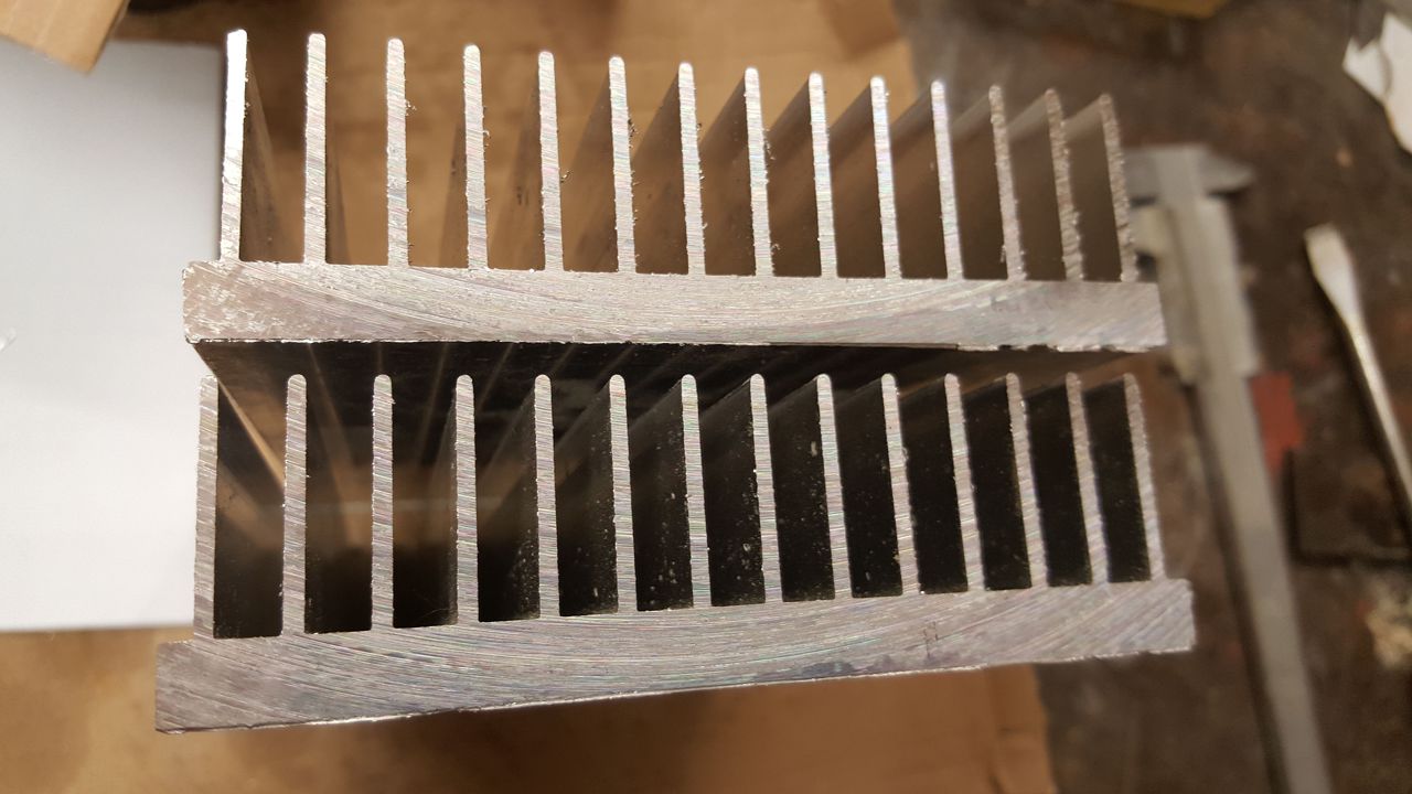

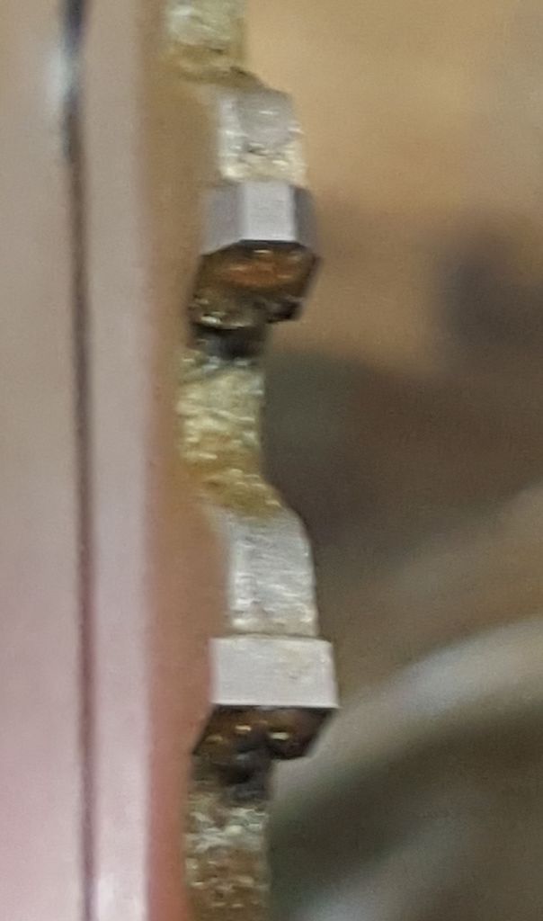

Gondoltam, a korábbi vasfűrészelgetés, majd csiszolgatás helyett, kipróbálom a gépi darabolást hűtőbordák kurtítására.
A saját készítésű, "gyorsdarabolónak" tervezett gépemet használtam. Ennek több sajátossága mellett, egyik fontos erénye a stabilitás, és a billenő tengely széles csapágyazása, mert így egyáltalán nem billeg oldalirányba a mozgó rész. Felraktam egy sok fogú (nem számoltam meg, a felirat meg már nem látszik rajta), és egyértelműen negatív vágószögű korongot. Ennek se tudom az értékét, de szemre kb. -3° körül lehet. A tárcsa nem volt élezve, régóta használam fa darabolására, legutóbb rétegelt lemezt szeleteltem vele, mert nagyon kicsi sorjával tud darabolni.

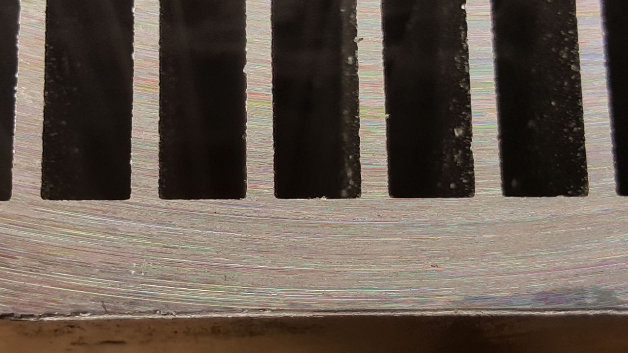

Az eredmény minden várakozásomat messze felülmúlta. A vágás gyorsan megy, pedig igyekeztem finoman adagolni a kézi előtolást. Két borda mindkét végét megvágtam kb. 3 perc alatt, és ebben még ütközőállítás is volt. A hűtőborda egészen vékony bordái egyáltalán nem hajoltak el a vágás irányába. A vágott felület szinte nem is igényel utómunkát olyan egyenletes. A borda vágott felületén szinte egyáltalán nincs sorja.
Külön kipróbáltam, hogy nem teljes fogszélességben vágtam, hanem csak egy kb. 0,5 mm-es fogással. Az eredmény itt is tökéletes, nyoma sincs oldalirányú kinyomásnak, a felület minden pontján éppen 0,5 mm-t vitt a szerszám.
Sokkal előbb ki kellett volna ezt próbálnom, mert sok verejtéket, időd, és fáradságot spórolhattam volna.
A vágott felület, a rendelkezésemre álló mérési módszerek alapján tökéletesen sík, és minkét irányba merőleges.
Néhány fotóval is próbálom szemléltetni az eredményt. A műhely világítása nem kifogástalan, ami részben látszik is.
(#) bakos13gab válasza Alkotó hozzászólására (») Júl 10, 2016 /
Ahová műhelybe járok és aprítanak alumíniumot (egészen vékonyat) és fontos a sorjamentesség stb., ott kifejezetten tilos az alutárcsával mást vágni, még műanyagot sem (fát meg pláne). Állítólag 1-2 vágás is rongálja a tárcsát. Igaz nem negatív a vágóél.
Annyi talán a különbség, hogy az általad lőtt képeken látszik a vágás csíkozása, amit nálunk készítenek, annál majdnem tükörfényes a vágott felület.

(#) granpa válasza Alkotó hozzászólására (») Júl 10, 2016 /
Használtál kenőanyagot, ha igen, mit? Megfelelővel lehet akár tükrös felületet is (és ~0 sorját).

(#) Alkotó válasza bakos13gab hozzászólására (») Júl 10, 2016 /
A tárcsa misztifikálása sok okból eredhet, de én ezt nem követem. Azzal kell vágni, ami a legjobb a rendelkezésre álló lehetőségek közül.
A felület finomsága alapvetően függhet a tárcsától, mégis azt gondolom legalább ilyen fontos a kenőanyag (nálam nem volt semmi), illetve az alumínium milyensége. Léteznek olyan ötvözetek (jellemzően a mangán és/vagy molibdéntartalmúak), amik szilárdabbak, kevésbé kenődnek, és jól forgácsolhatóak. Ezeken nagyon könnyű szép felületeket elérni, apró töredezett forgácsa van. A hűtőbordák általában éppen a másik végletből készülnek, takonyként kenődnek, és inkább nyúlnak mint forgácsolódnak. Ezért nehéz elérni, olyan kicsi forgácsoló erőt, ami nem deformálja el a bordákat.
Megjegyzem, a fotómon jelentős a nagyítás, és éppen olyan szöget igyekeztem választani, aminél a fény megmutatja a szerszám nyomát. A felület kézzel tapintva nagyon simának tűnik.
Kihagytam. Ugyan nem végeztem kísérleteket, de szinte biztos vagyok abban, hogy puha fémet csak negatív szöggel, vagy esetleg éppen 0°-ossal lehet vágni. Itt a pozitív szög öngyilkosság lenne, hiszen akkor magába húzná a szerszámot.

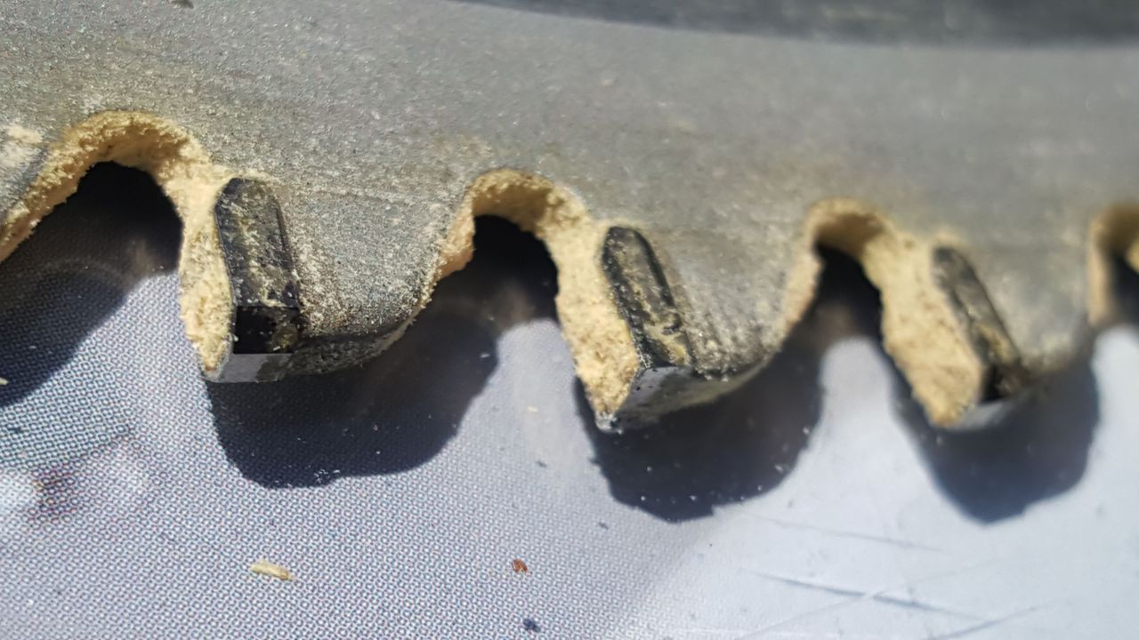

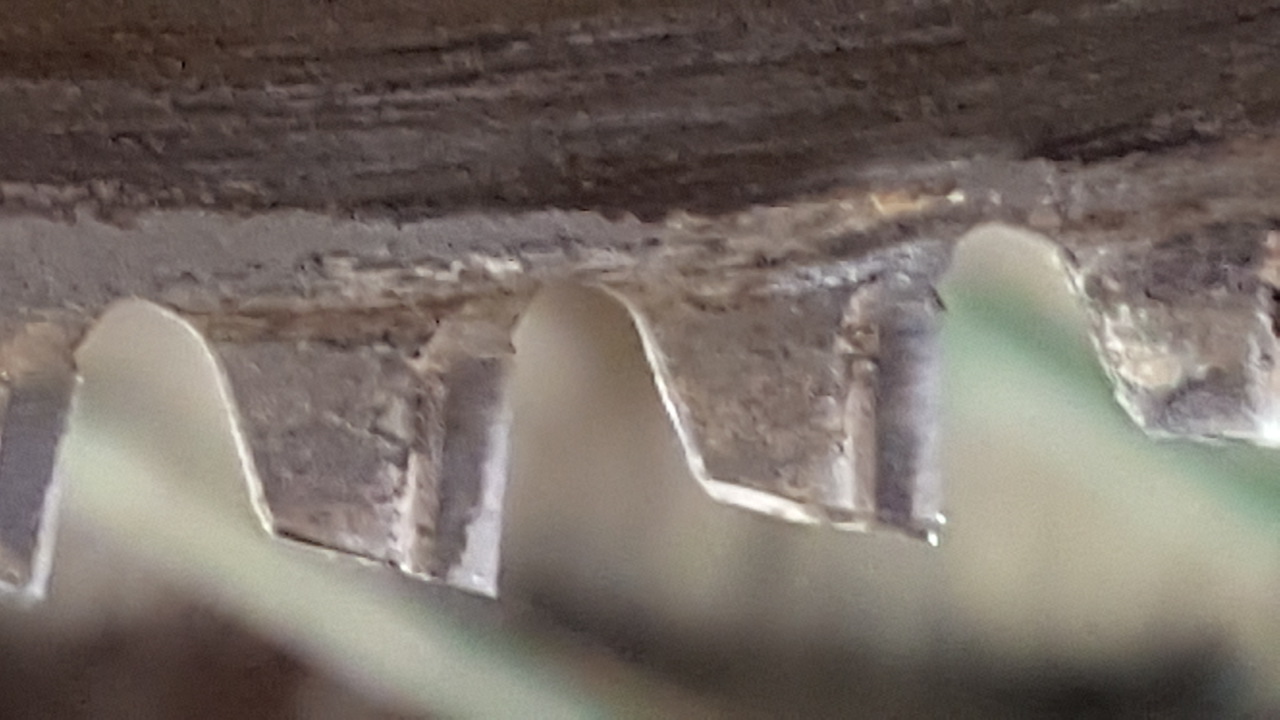

(#) Alkotó válasza szamóca hozzászólására (») Júl 10, 2016 /
Sok fajta tárcsa kapható. Az enyémet kaptam régen valakitől, és nem tudni eredetileg mire találták ki. Arra érdemes talán figyelni, hogy valódi okosság legyen a geometriában, ne pedig valamilyen mondva csinált "blikfang", mint sokszor a HI-FI környékén.
Nálam nem lehet a fordulatot állítani, és ha jól emlékszem kb. 4000 1/s körüli az érték. A tárcsa átmérője kb. 255 mm, így jelentős a kerületi sebesség. Feltevésem szerint, ennek akár a fele is elég lenne, de így se tapasztaltam semmilyen káros-kóros kísérő jelenséget. A forgácsok szépek, alig meleg a vágott a vágott felület, nem rángat, nem kapkod bele, egyenletes az előtoló erőigény. Ez utóbbival kapcsolatban fel is figyeltem rá, mennyire nem lehet érezni, amikor a hézagos bordák átvágása után a tömör alaptestbe ér a tárcsa.

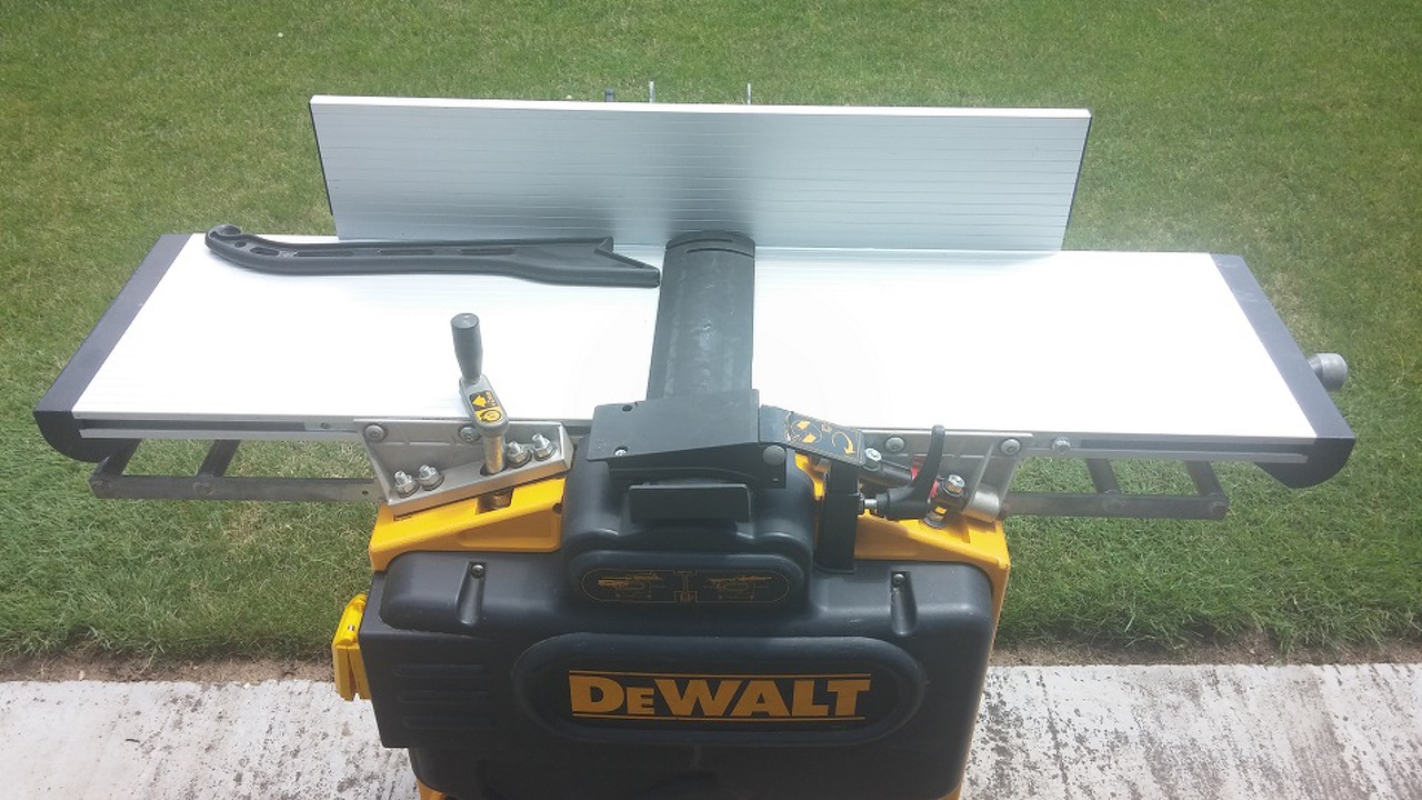

(#) szamóca hozzászólása Júl 11, 2016 / 3
Gépszerzemény.
(#) Bakman válasza szamóca hozzászólására (») Júl 11, 2016 /
Szép nagy lamináló.
(#) Alkotó válasza szamóca hozzászólására (») Júl 11, 2016 /
Dewalt D27300 típus? Csupa jót olvasni róla. Engem csak a súlya riaszt mert túl könnyű az adatlapi 53 kg-al.

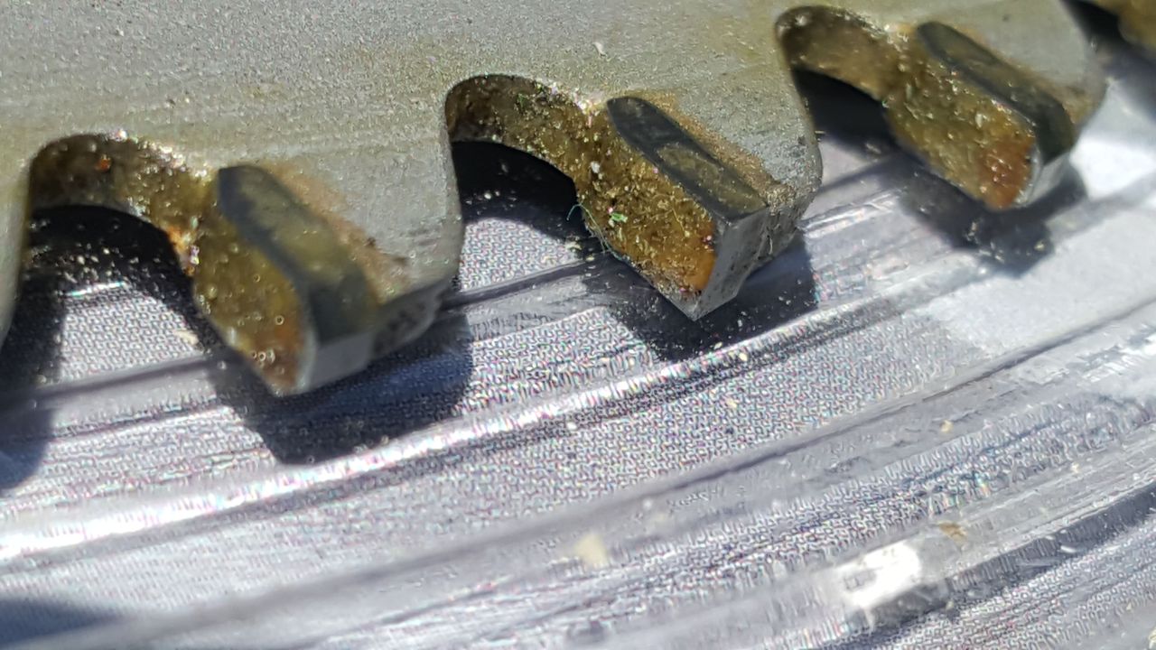

(#) Alkotó válasza Alkotó hozzászólására (») Júl 11, 2016 /
Lesz lehetőségem kipróbálni egy kimondottan célirányosan tervezett tárcsát is. Fontos megjegyeznem, hogy szemrevételezés alapján nagyon hasonlít a meglévő, ismeretlen eredetű tárcsámhoz. A váltott fogmintázat, a fogszám, a vágófelület szöge, mind közel azonosnak tűnnek.
Sőt még abban is van egyezés, hogy korábban ezzel is fát vágtak.

(#) Alkotó válasza TAKLACO hozzászólására (») Júl 11, 2016 /
Ezen jobban látszik a tárcsa.
A linkedhez egyetlen megjegyzés: A fickó vagy nem tudja hogyan kell, vagy direkt bénán vágott a gyorsvágó tárcsával. Annak éppen az a halála, ha lassan húzod. Kimondottan bátran kell adni az előtoló erőt, mert a vágás lényege a fémolvadék létrejötte, majd annak a horonyból való kihordása.
Természetesen vannak jó, és még jobb megoldások. Az a lényeg, ne dőljünk be a reklámfogásoknak, hanem találjunk valóban hasznos, és megfizethető szerszámot magunknak.
A különböző fémek, és ötvözeteik, nagyon eltérő módon viselkednek a forgácsolás során. Megfordítva, eltérő paraméterű szerszám ideális egy alumínumu-vörösréz típusú anyaghoz, mint mondjuk egy bronzhoz, vagy esetleg egy valamilyen acélhoz. Az aligha működik, hogy egy szerszám mindent vág, és mindent jól vág.
