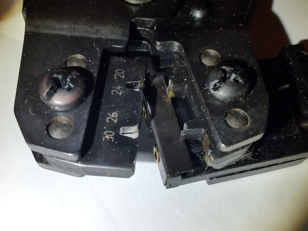

Készítettem képet a pofáról, illetve a végeredményről. Ha fény felé fordítom az illesztést, akkor átszűrődik a fény, 0,1mm körül lehet a hézag.

Üresen is csak ennyire nyomja össze. Éppen csak rajta van...
(#) Bakman válasza zolee1209 hozzászólására (») Aug 7, 2016 /
A zárás jónak tűnik, a méret már nem annyira. Amit én használok, arra AWG 24-30 van nyomva, az a harmadik képen látható érintkezőt jól összenyomja.
(#) kameleon2 válasza zolee1209 hozzászólására (») Aug 7, 2016 /
Szia! Nekem úgy tűnik a sarud AWG-s méret a fogó pedig mm-es. Éppen erről beszéltem korábban.
(#) SzervízMacska válasza zolee1209 hozzászólására (») Aug 7, 2016 /
Nálam így néznek ki a fogók, de nem is voltak még préselési gondok az elmúlt tizenöt évben...
(#) Bakman válasza kameleon2 hozzászólására (») Aug 7, 2016 /
A két méret kéz a kézben jár.
(#) Stadi válasza zolee1209 hozzászólására (») Aug 7, 2016 /
Ránézésre vagy a pofák gagyik, vagy nem ehhez a fajta saruhoz vannak tervezve. Mert megfelelő szerszámmal vezeték nélkül (is) szép eredményt kellene kapnod.

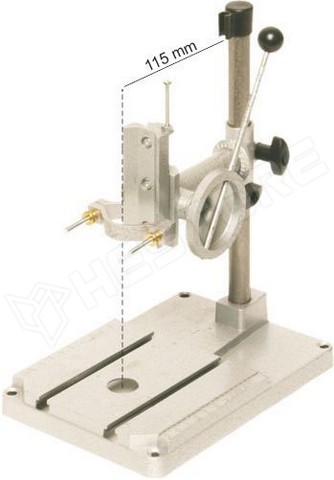

(#) Zoli_bácsi válasza rascal hozzászólására (») Aug 8, 2016 /
Nekem volt ilyen állvány. Fogasléces a mechanizmus, kicsit kotyog.
- Akadás mentesen mozog
- Robosztus kivitel
- Rendesen fogja a fúrót
- Függőlegesen tartja a fúrót, nem lehet adjusztálni
- "Antennaként kiálló csavar" Az a kar amivel mozgatni lehet a szerkezetet.
- lehet vele dolgozni
- Nagyon ajánlom a Proxxon állványt.
Proxxon fúróállvány
Nekem ilyen van. Ez nagyon jó.

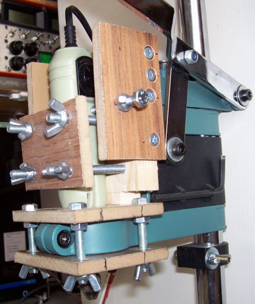

(#) rascal válasza Zoli_bácsi hozzászólására (») Aug 8, 2016 /
Köszönöm a részletes választ! Nem a mozgató karra gondoltam, hanem arra amelyik a fúrót tartó foglalat tetejéből áll ki. (A képen a 115 mm felirat alatt.) Közben rájöttem, hogy mi lehet a dolga, azzal kell beállítani a maximális lenyomás nagyságát. A proxxon állványhoz nekem sajnos új fúrót is kellene vennem, mert az én fúrómon nincs az a 20mm-es szabályos hengerpalást, ezért olyan befogó jó neki, ami magához szorítja az egész gépet. Van már sebtiben összetákolt adapterem normál méretű fúró állványhoz, csak megvannak a használatának és beállításának a kényelmetlenségei.
(#) nagym6 válasza rascal hozzászólására (») Aug 8, 2016 /
Szia.
Igen, azzal kell beállítani a maximális lenyomás nagyságát, a csavar vége az ütköző. A fúrógép tartó elfordítható oldalra, pontosabban körbe is fordítható, így lehet nem csak függőleges, hanem bármilyen szögben pld. 45 fokos lukat is fúrni.
(#) rascal válasza nagym6 hozzászólására (») Aug 8, 2016 /
A forgatás jól jöhet, ha valami köszörűkövet, vagy valami hasonló dolgot fogok be a fúróba és marad két kezem a munkadarab fogásához. Te is használtál már ilyen állványt?
Ilyen van nekem is, köszörülésnél valóban jó a forgatás. Jól használható vékony fúrókhoz. Ha erős nyomás kell a fúróra pld. vastag fúró, akkor kissé hajlik az egész állványszerkezet. Ahol kis nyomással kell fúrni ott jó, pld. 0.8-1.5mm fúróval nyák fúrásokhoz jó. A nagy fordulatú de gyenge nyákfúrók amúgy sem alkalmasak pld. 3mm furatokhoz, oda alacsony fordulat kellene nagy nyomatékkal. A Proxon fúróm háza ívelt vonalú, alátétezgetni kell befogáskor, hogy ne billegjen. Nem a nyakat fogja, hanem a fúró házat. A sín hézagolása -amiben csúszik fúráskor- állítható csavarral ne lötyögjön, kis zsírral kenem, ez jó megoldás, nincs lötyögés. Nekem a fúrógép befogás macerás, mint írtam, ezen kívül jól tudom használni nyákfúráshoz.
Csak a vékonyakhoz kell nekem is. Ha a 0.8-al már végig fúrtam az összes lyukat, akkor a vaskosabb alkatrészlábakhoz a furattágítás már kézben tartva is ment. Persze, ha könnyű a fúró kiszedése és visszarakása, akkor már érdemes azokat is állványból fúrni. Pl. nem szalad meg véletlenül amikor átér a lyukon és nem polírozza a tokmány a nyákot. A fúrószárat kézben tartott gépbe tudom a legkönnyebben pontosan berakni, ezért váltáskor mindenképp kiszedem. A nagy furatok meg mehetnek a nagy géppel. Köszönöm, hogy megosztottad a tapasztalataidat!
