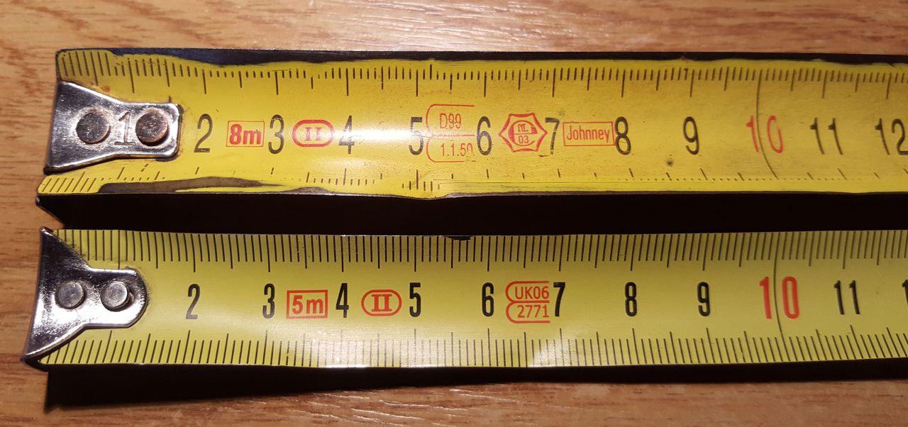

Csak két mérőszalagot találtam itthon hirtelen, de ezeken semmiféle utalást nem találok az osztályba sorolásukra. Ennek hiányában még azt sem tudom mit kellene tudniuk pontosságban. Ha hiteles a táblázatod, és a betartását valóban elő is írják, akkor feltűnően jelölni kéne a besorolási osztályt. Sőt, ha adhatok tippet a törvényalkotóknak, akkor konkrétan írják oda a mérőszalagra, hogy mondjuk: 5 m (+-1,5 mm). Így a dolog teljesen világos és egyértelmű lenne.

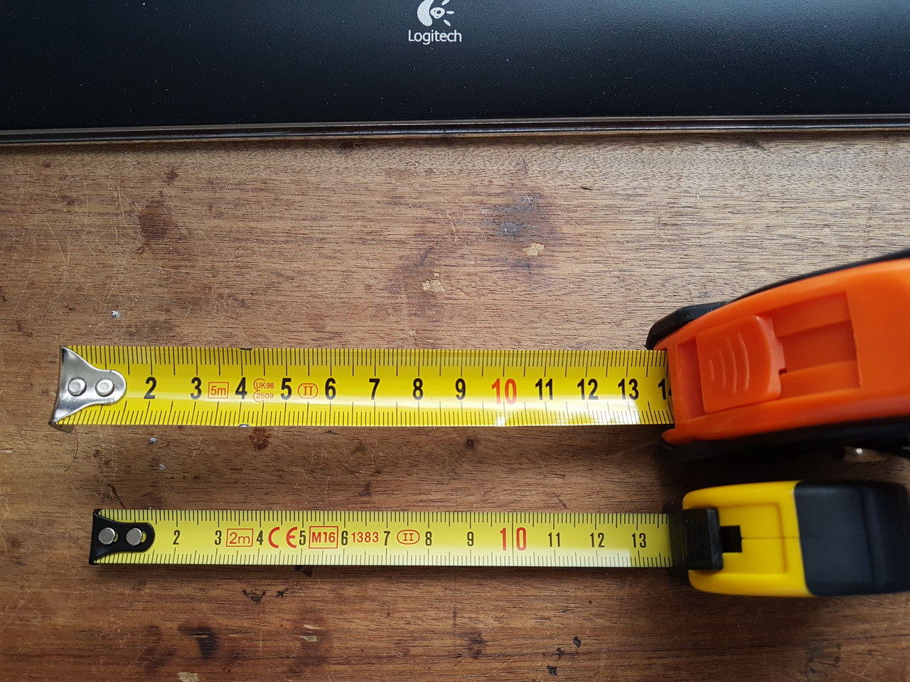

(#) Gery78 válasza Alkotó hozzászólására (») Feb 18, 2017 /
Ha már mérőszalag a téma, akkor én is megmutatom, hogy nekem milyenek vannak, a kis sárga egy Stanley márkájú szalag, a narancssárga pedig OBI-s. A kis Stanley-t pont tegnap vettem az Auchanban.
Minden mérőszalagon fel kell tüntetni, hogy milyen pontosságba sorolták be a gyártás során. Ha megnézitek, akkor a szalag elején vannak különböző jelölések, ott jelölik ezt is. Az enyémek (II) osztályba tartoznak.

(#) Alkotó válasza Gery78 hozzászólására (») Feb 18, 2017 /
Teljesen igazad van. Én balga módon a házán kerestem a feliratot, de valóban ott van a szalag elején.

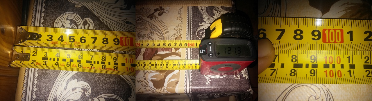

(#) szamóca válasza Gery78 hozzászólására (») Feb 18, 2017 /
Összehasonlításként megnéztem az eltérést (Io. IIo.) két szalag között.
Az az érdekes, hogy a szalag különböző pontjain, más más eltérések tapasztalhatóak.

(#) nagym6 válasza szamóca hozzászólására (») Feb 18, 2017 /
Lehet, hogy hülyeséget gondolok, esetleg nyúlik idővel a szalag, az állandó tekercsbe hajlítás, vissza egyenesbe mozgatások miatt. Eleje legnagyobb átmérőre kerül, minél hátrább, annál kisebb átmérőre van begörbítve, más lesz a nyúlás. De ez nem biztos.
(#) szamóca válasza nagym6 hozzászólására (») Feb 18, 2017 /
Figyeld csak meg, hogy az utolsó képen pár centiméternél milyen eltérések vannak hol pozitív, hol negatív irányban.

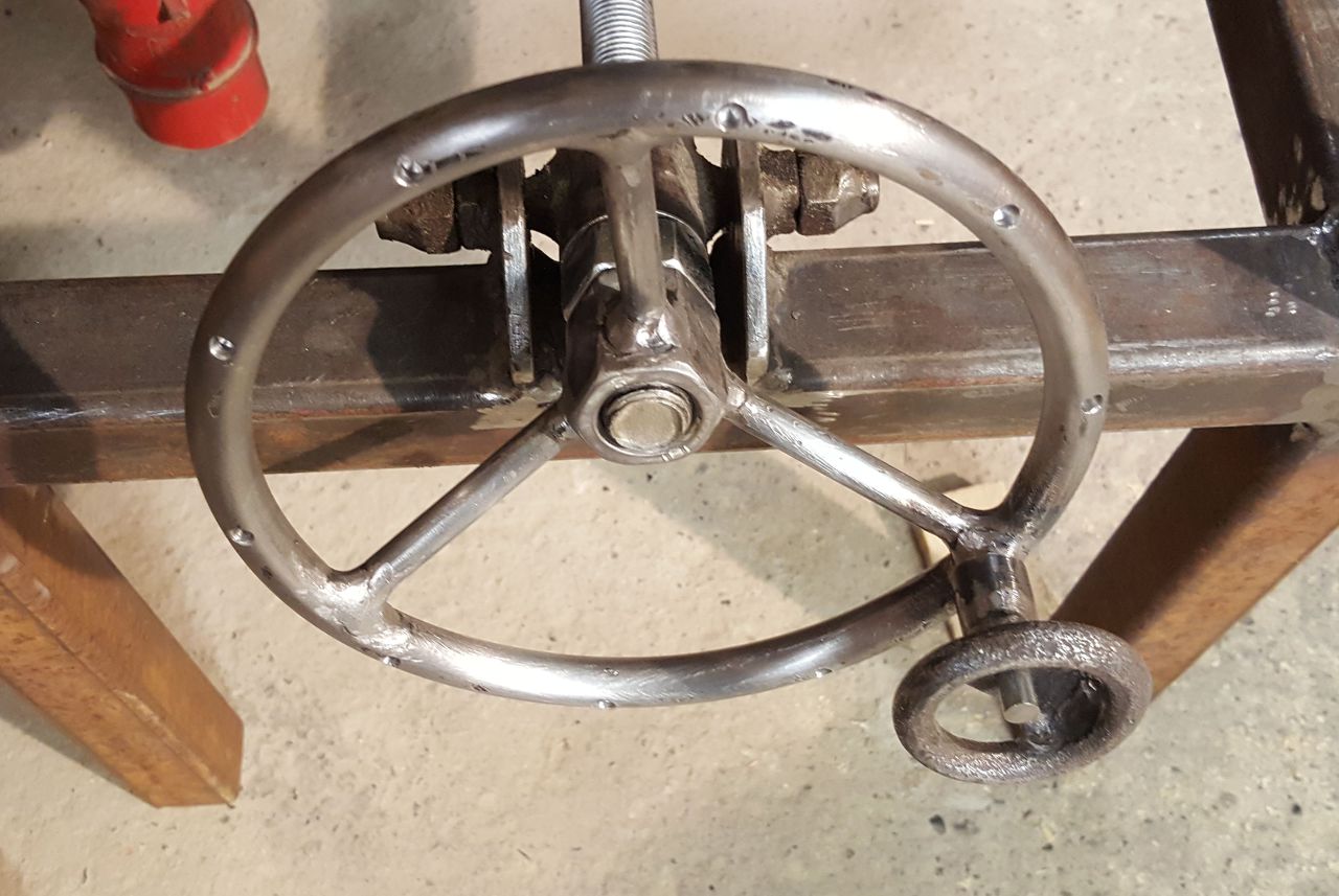

(#) Hutty válasza Alkotó hozzászólására (») Feb 18, 2017 /
„Ezért vagy valamilyen "lapos" tekerőt látnék jónak (pl. targonca kormányon láttam már ilyet), vagy esetleg valamilyen ki-be tehető hajtókart, esetleg kinyitható megoldással.
Mi a vélemény ezekről, illetve van-e egyéb javaslat?”
Lehetőségek
(#) Alkotó hozzászólása Feb 18, 2017 /
Köszönöm a tippeket, tanácsokat mindenkinek. Venni akárki tud ilyesmit, de abban kevesebb a kihívás, viszont szakosabb az eredmény.
Én próbáltam most magam megoldani a feladatot, ami a mellékelt fotó szerint öltött testet. Nem tudom milyen lenne egy profi, vagy akár csak másmilyen megoldás, de ez a legmesszebbmenőkig tudja amit elvártam tőle, sőt sokkal-sokkal frankóbb mint elsőre gondoltam.
A kis kerék tengelyen való rögzítését még nem találtam ki, mert nem döntöttem el, hogy indokolt-e a szerelhetőség, vagy akár fixen is felszegecselhetem.
A nagy keréken körben lévő furatok pontosan 10 részre osztják a kerületet, azaz lyuktól-lyukig forgatva 0,1 mm szintváltozást érek el.
(#) yulo5310 válasza Alkotó hozzászólására (») Feb 18, 2017 /
Én az osztófuratokat átfúrnám teljesen,majd mögéje a vázra szerelnék egy rugós stiftet ami mindig beugrana 4-5 mm az adott furatba,és rögzítené azt! A kerékre csak egy kis gyorstekerő gombot fixálnák,két osztás közé!
