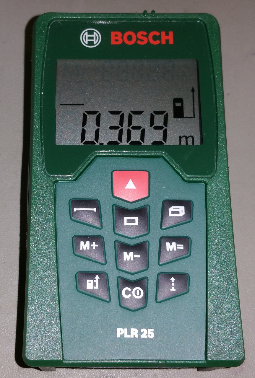

(#) kocsgab002 hozzászólása Feb 24, 2017 /
Nemrég kerestem itt lézeres távolságmérőt. Végül egy Bosch PLR 25 lett belőle akciósan az edigital-nál. Szerintem jó választás, bár még ismerkedem vele, de eddig meggyőző.
(#) Schnitt válasza kocsgab002 hozzászólására (») Feb 26, 2017 /
Jó kis készülék, gratulálok hozzá!
Ahogy nézem, nem fukarkodtak a funkciókkal.
Ami tetszik, hogy az első élétől is tud mérni, nem csak a hátuljától.

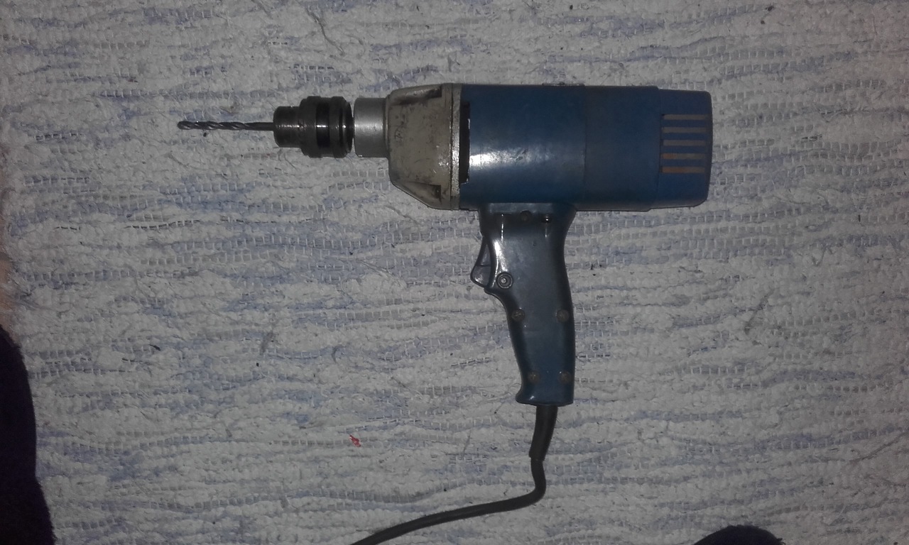

Nem tudom emlékeztek-e még, de tavaly tavasszal én és pár hasonlóan megrögzött vasútrajongó felújítottuk a hatvani állomáson ácsorgó német világháborús gőzmozdonyt. Jelentem, idén folytatjuk egy szintén hatvani, szintén világháborús gőzmozdonnyal. Csak Ő amerikai gyártmány...
Ha van valakinek kedve, csatlakozhat. Szombaton kezdjük, olyan 10 óra körül.
Eggyúttal szeretnék érdeklődni, hogy a mellékelt képen látható orosz gyártmányú fúrógépet lehet-e takarítani, ugyanis az előző mozdonyról lejött rozsdapor nagyon belement, és zsírozva se nagyon volt az elmúlt 30 év során.
Szét lehet szedni úgy, hogy a mechanika ne hulljon egyből szét? Vagy inkább ne piszkáljam?
A válaszokat előre is köszönöm!
(#) zolika60 válasza gernerakos hozzászólására (») Márc 1, 2017 /
A mellékelt képet nem látom, de az orosz gyártmányú fúrógép általában jól szerelhető és takarítható.
A hozzászólás módosítva: Márc 1, 2017
(#) gernerakos válasza zolika60 hozzászólására (») Márc 1, 2017 /
Mert elfelejtettem csatolni a képet, mostmár látszódnia kell.
(#) szikorapéter válasza gernerakos hozzászólására (») Márc 1, 2017 /
Nyugodtan szedd szét nem fog szétesni. Sok sikert hozzá ,szuper kis masinák ezek.
