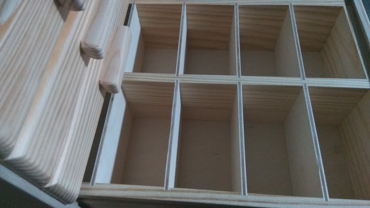

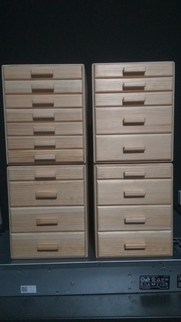

Alkotótól rendeltem négy alkatrésztárolót. Speciális igényeim voltak, emiatt egy új fiókméret is felkerült a listájára F néven, aminek az alapja a C típusú 12 rekeszes fiók, de dupla magasságban. Megrendeléstől számítva pár héten belül készen is voltak a tárolók, és csak ajánlani tudom ezeket. Szép, precíz munka, megéri az árukat, főleg ha a bolti megoldásokkal hasonlítjuk össze. Az F fiókról is csatoltam képet, ha valaki kíváncsi lenne rá.
