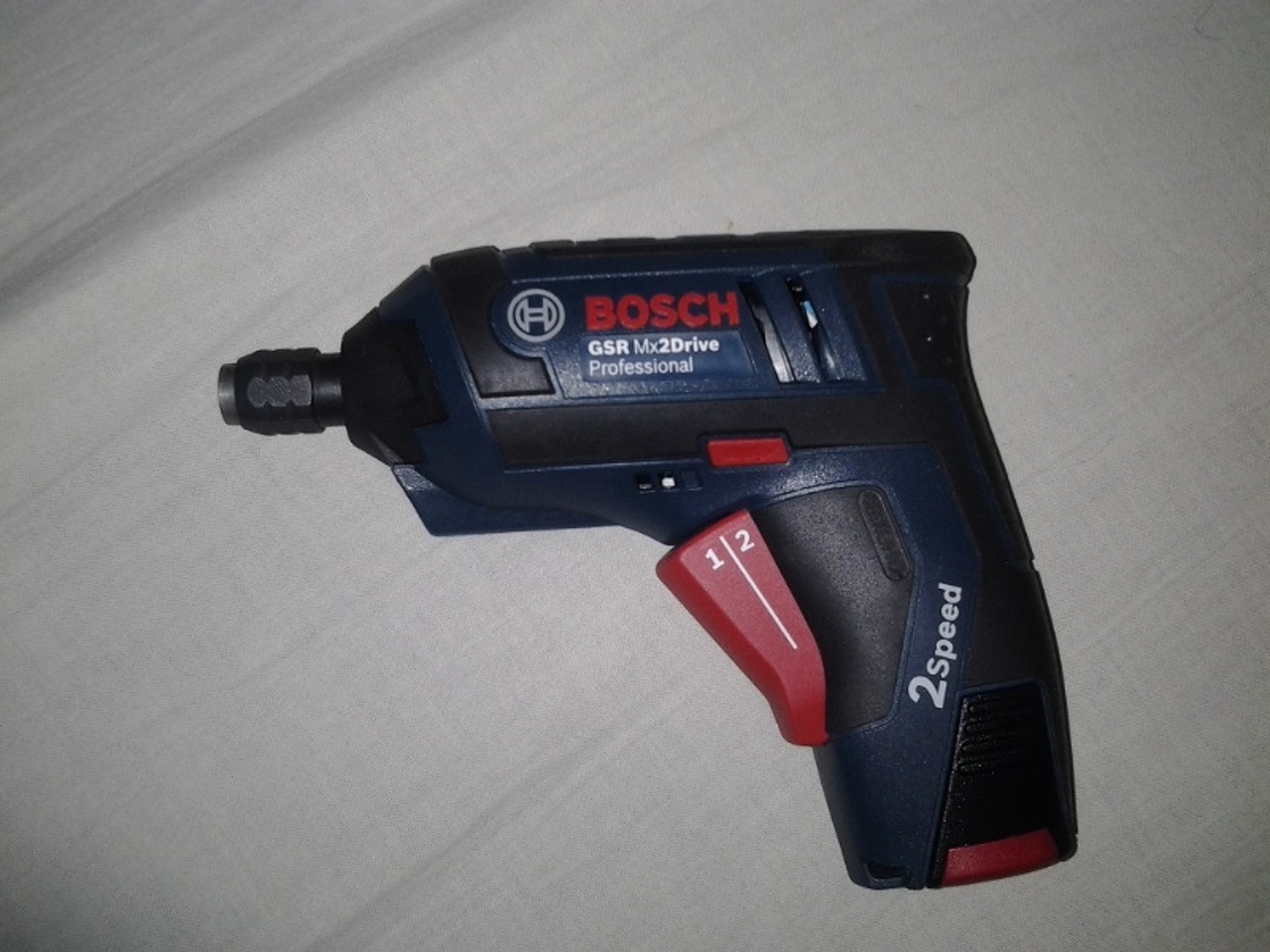

Nekem is volt IXO-m, szerettem is, de amikor egy megszűnő szerszámboltban megláttam 15000-ért ezt a GSR MX2Drive csavarozót, megszületett a döntés, itt bizony csere lesz.
Van egy gyorsbehajtó fokozata, ahol 0-580 közt fokozatmentesen lehet adagolni a sebességet, aztán ha tovább húzom a kart, bekapcsol egy mechanikus lassító áttételt, ami 150-es fordulaton maximum 10 Nm nyomatékkal elvégzi a meghúzás, vagy lazítást, forgásiránytól függően.
A munkatérvilágítás hasonló az IXO-hoz, csak fehér színű.
Méretre kb az ixo és a dobtáras tesója közt van.

(#) botesz válasza Schnitt hozzászólására (») Nov 6, 2014 /
Ez az IXO tól öregebb vagy fiatalabb?(szerintem jobb tőle)Csak kíváncsiságból:Gyártási hely van rajta?
A hozzászólás módosítva: Nov 6, 2014
(#) Schnitt válasza botesz hozzászólására (») Nov 6, 2014 /
2012-es gyártási év van rajta, és maláj gyártmány.

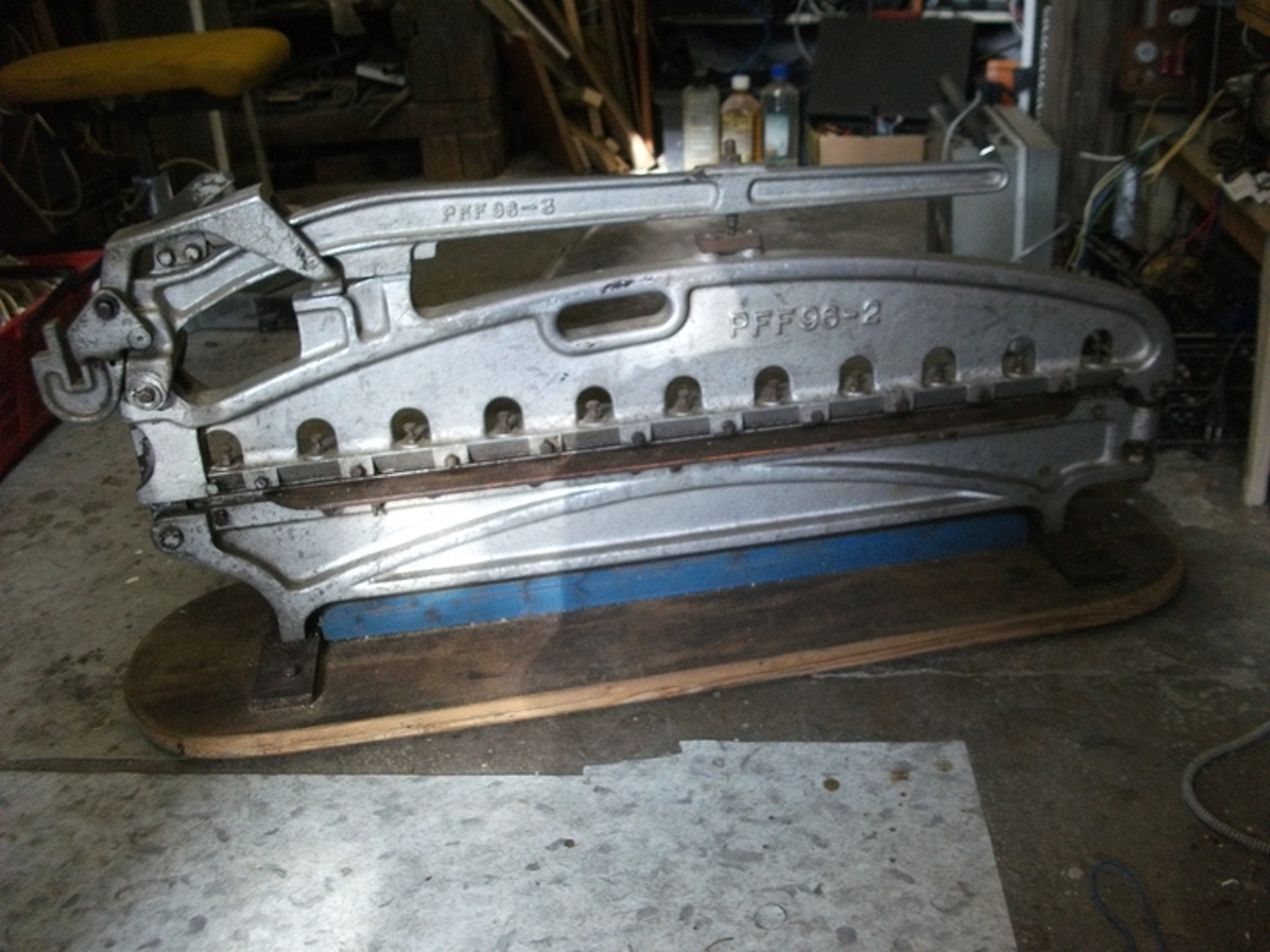

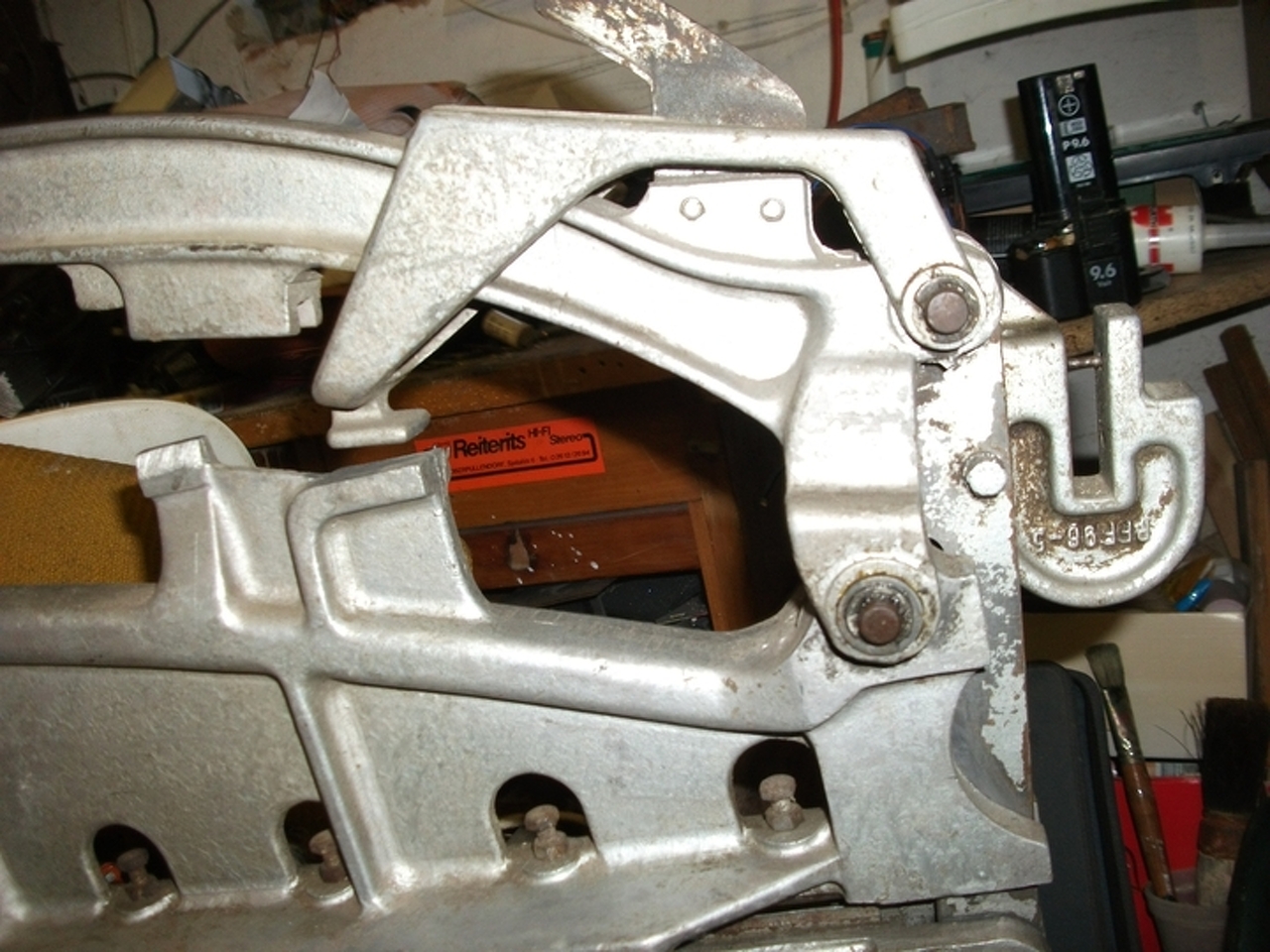

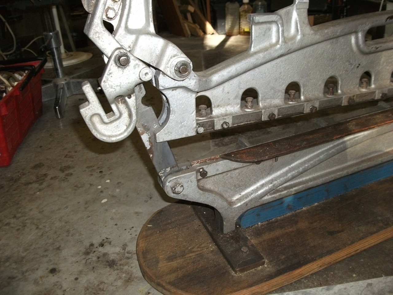

Mai beszerzésem a zsibiről. Elsőre hajlítónak néztem messziről, de közelebbről kiderült hogy táblavágó (lemez daraboló) és egyéb hajlításokra meg nittszeg beütésre is alkalmas.
Valaki találkozott már ilyennel?
Úgy nézem megvan az alsó-felső vágóéle is épségben, de jusztírozni kell vagy élezni, mert egyenlőre a lemezt nem úgy viszi ahogy elvárnám tőle.
Jó lett volna ha hosszában hajlítónak is működne, de ahhoz át kéne alakítani kissé
(#) yulo5310 válasza Szpisti hozzászólására (») Nov 9, 2014 /
Hali! Ez kizárt,hogy fémipari szerszám lenne,ahhoz túl gyenge a váz(alu,v, magnézium),szerintem valami papíripari kütyü lehet. Szélvágó,tömbnyeső
(#) peterpan válasza Szpisti hozzászólására (») Nov 9, 2014 / 1
(#) Szpisti válasza peterpan hozzászólására (») Nov 9, 2014 /
Köszönöm a linket, ez sokat segített!
Mint kiderült ez egy tetőfedő célszerszám, pala és más cementkötésű vagy műanyag lemezek vágására, perforálására, és kisebb nútok bevágására kialakított kiegészítőkkel.
A késeit a leírás szerint (találtam a linkeden található elnevezés alapján videót és beállítási leírást is róla) újra fogom élezni és jusztírozni.
80 cm-es nyáklemezt is el fogja vágni mint a pinty, de max. 2-es alulemezzel is ki fogom próbálni. De bízom benne hogy a B1-es méretű 300-as műnyomót is elviszi, mert abból sok fogy (nem vasalgatásra!).
Gondolkodtam hogy továbbadom, de ahogy elnézem elég komoly értéket képvisel , és errefelé ritkaság.

Jó lesz az! Én a helyedben nem élezném meg. A kések olyan kemény anyagból lehetnek, hogy felesleges élezni, inkább csak kárt okoznál vele. Állítsd be és kész.
