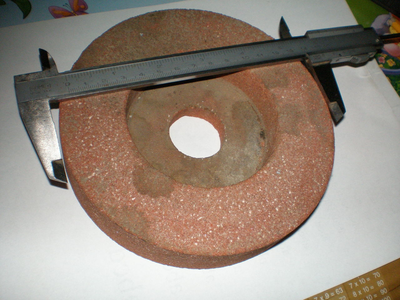

Sziasztok, köszörűt építek, arra lennék kíváncsi, hátha valaki tudja, ez a kő milyen fordulatszámot bírhat maximum? Nem szeretném hogy szétrobbanjon. 150mm átmérőjű. A belső kisebb kör átmérője 82mm. A tengelylyuk átmérője 32mm. A kő szélessége szintén 32mm. A súlya 992g (majd 1kg). Csehszlovák gyártmány. Sajnos a címke az idő folyamán lesúrlódott róla, csak annyi látszik, hogy CSN 2..... szabványú. Többet sajnos nem tudok róla. Előre is köszönöm.
(#) Schnitt válasza elektroncso hozzászólására (») Nov 24, 2014 /
A gyári 150-es köszörűk 2800-at forognak percenként.
Ennél kisebb fordulaton gyorsan kopik a kő, nagyobb fordulaton égeti az anyagot.
Én ezt céloznám meg.
(#) granpa válasza elektroncso hozzászólására (») Nov 24, 2014 /
Vigyázat! Ez nem rendes köszörűkő; ú.n. fazékkő, 'rendes' köszörűhöz nem ajánlott, mert nem arra van kialakítva, méretezve.

Ez a ,,fazékkő" mire való?
(#) Schnitt válasza rockersrac hozzászólására (») Nov 25, 2014 /
Az alakja miatt hívják így, mert a közepén lévő mélyedéssel úgy néz ki, mintha egy edény lenne.
Az oldalsó felületét használják általában köszörülésre, nem a palástját, mint a normál köveknek.
A vékonyabb falú, mélyebb öblű köveket hívják pohárkőnek is, a fenti analógiát követve.
Ezeknél általában nem sík az oldalfelület,, hanem valamilyen éles/alakos formára szabályozzák az adott feladathoz, pl szalagfűrész fogprofilra, szalag élezéshez.
Ezeket a típusokat nem szabad a hagyományos módon használni, a palástját koptatva, mert a falvastagság csökkenésével nő a törésveszély, kirepülhetnek darabok a kő anyagából.

(#) Massawa válasza rockersrac hozzászólására (») Nov 25, 2014 /
Sikköszörü, azaz egy nagyobb felületet köszörülnek egy sikrba.

(#) elektroncso hozzászólása Nov 25, 2014 /
Köszönöm a kővel a segítséget. Marad ez a köszörűben, annyit nem lesz használva hogy szétkopjon. Ekkora használat mellett 20 év legalább. Valójában csak fúróhegyek köszörülésére lesz használva, meg talán kések élezésére. Mivel erősen hobbiból űzöm az ipart ezért nagyon sokáig fog tartani. De köszönöm a figyelmeztetést.

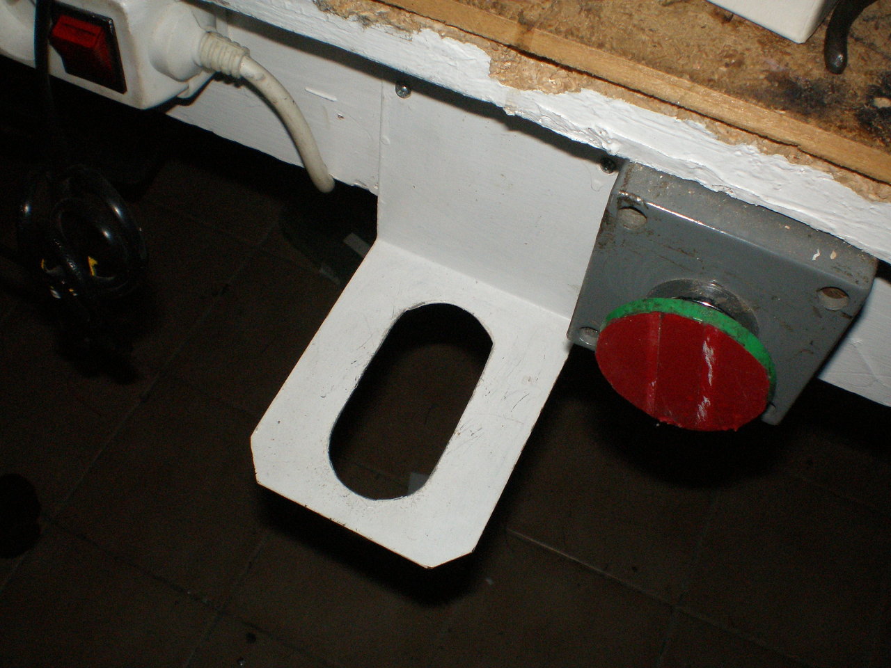

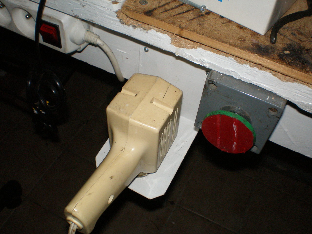

Pillanatforrasztónak valami tartót akarnék csinálni, mert az asztalról leesik, belerugok, stb szóval az asztalon nem marad meg, csinált már ilyet valaki?
(#) zosza18 válasza zsoltee0001 hozzászólására (») Nov 28, 2014 /
Én is akarok csinálni... 6-os gömbvasból lehajtva két "U" alak, ami az elejét tartja meg a fogóját alulról. Így nem billeg semerre és nem is akadályoz. Ezt az egészet meg ráteszem egy talpra, vagy felfogatom valahova.
(#) elektroncso válasza zsoltee0001 hozzászólására (») Nov 28, 2014 /
Nekem így van:
