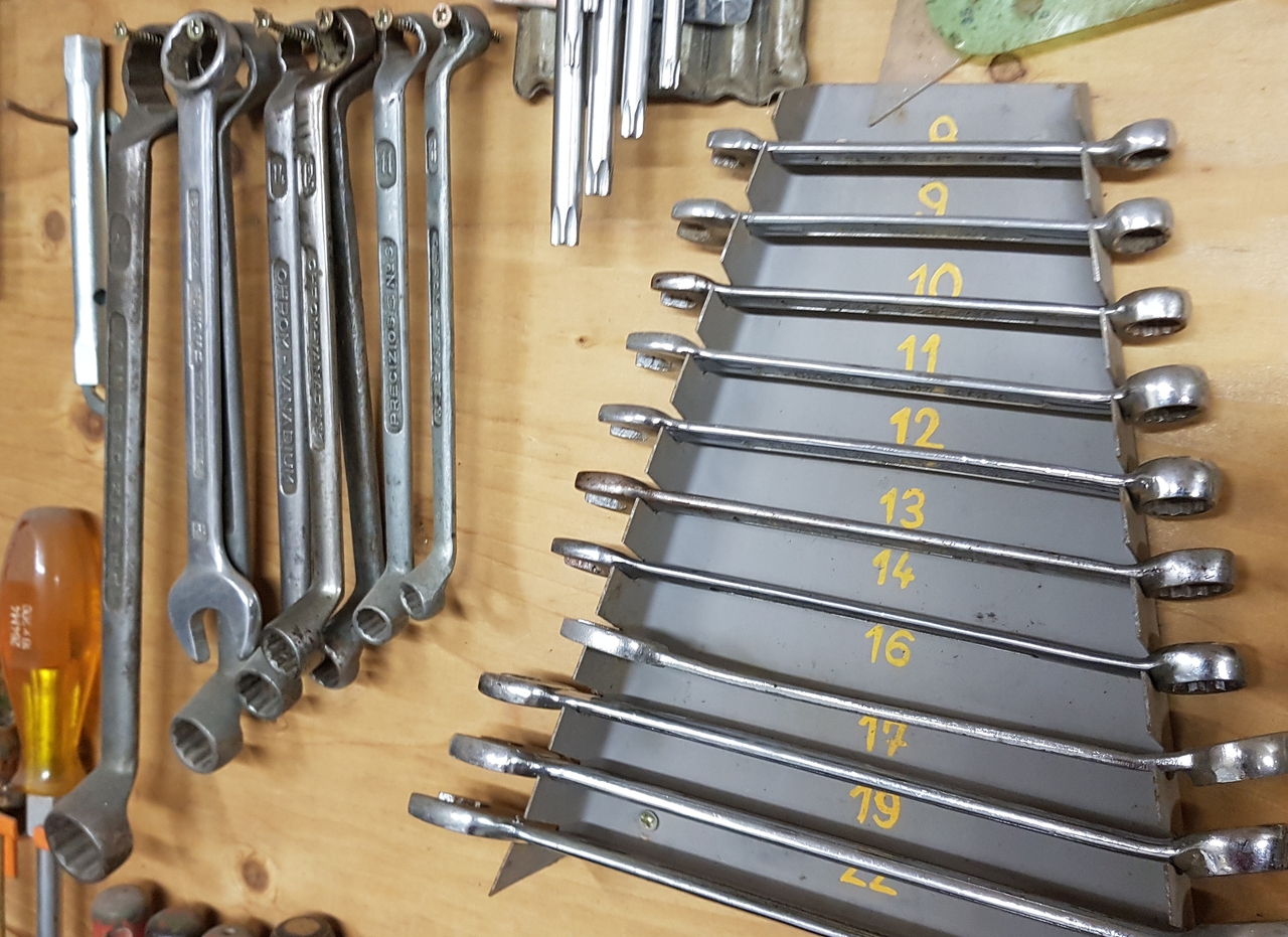

(#) Alkotó válasza baloghvl hozzászólására (») Máj 15, 2018 /

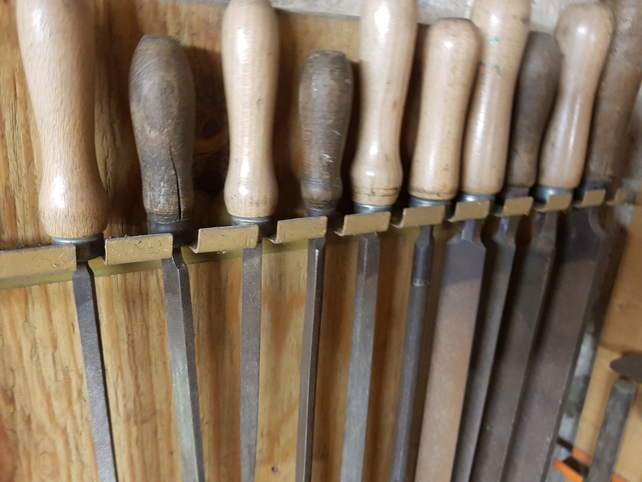

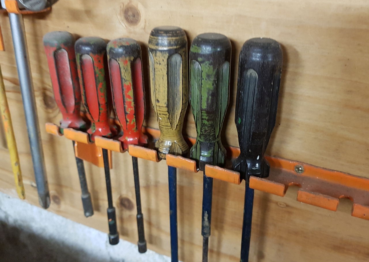

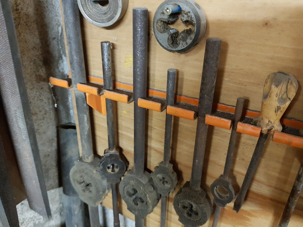

Bármi jó, ami neked jó. De idővel néhány dologról kiderül mennyire nehéz együtt élni vele.
A lyukas tárolókat felejtsd el, amikbe csavarhúzót akarnál bedugni. Szinte lehetetlen kivenni belőle a szerszámot, totálisan béna megoldás, kultúrember szerszámtároló falon ilyet nem használ.
Mellékeltem néhány fotót, milyen felfogót kell készítened a "nyeles" szerszámoknak. Ebben csak a perem magasságát kell megemelni, és máris kivehető a szerszám. Magam találtam ki, és rendkívül praktikus, csak javasolni tudom. A rések szélességét igazítani kell a konkrét szerszámhoz, de aztán csak használni kell akár évtizedekig minden gond nélkül.

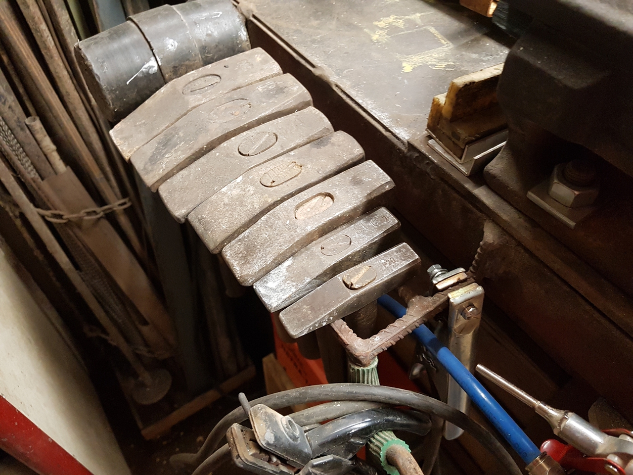

A kalapácsoknak nagyobb a súlya, és általában jobb ha közel van, ezért azt én a satupad oldalára tettem. Arra nem árt ügyelni, hogy a felső síkjuk az asztalsík alatt legyen. Ez nálam is szempont volt, de mióta a műanyag kalapácsot is ebben tartom, azt ki kell vennem ha ki akarom használni az asztal síkot. Ameddig nem volt műanyag kalapácsom, addig nem nagyon hiányzott, de mióta van nagyon sokat használom.
A villáskulcsokat célszerű szintén kényelmesen kivehetőre csinálni, de ezeket akár fel is lehet akasztani a lyukas végüknél. Egyébként is több mindent fel lehet akasztani csavarokra.
Pl a kézi amerikáneremnek speciális tartót készítettem (évek óta nem használtam de ki nem dobnám semmi pénzért), de a csőkulcsokat egyszerűen csavarokra akasztom.

Köszönöm a képeket, nagyon hasznos, és a többi hozzászólást is. Megfordult még egy olyan kósza gondolat a fejemben, hogy a már "belakott" falon betekergeti az ember folpack-ba a szerszámokat és ezeket így felakasztgatva lefújja az egészet valami ez eredetinél sötétebb színnel. Így látszana a szerszámhiány és az is hogy kb. mi való oda. Csinált már valaki ilyet?
És valami ilyet is tervezek rá:Bővebben: Link

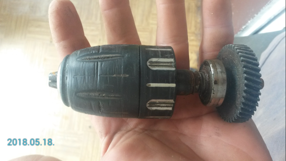

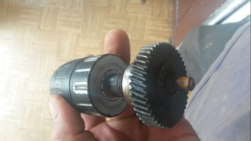

(#) jani1987 hozzászólása Máj 18, 2018 /
Van egy fúróból megmaradt tokmány miután a tengely ripityára tört. Ha érdekel valakit keressetek.
(#) velegiistvan válasza jani1987 hozzászólására (») Máj 18, 2018 /
Ez egy sds plusos tokmány? Bocs, nem látok annyit, hogy a képből megmondjam. Ha nem, akkor érdekele. Csak azért, mert a szóban forgó gépet odaajándékoztam közben valakinek, nekem elegem lett belőle.
(#) l48 válasza velegiistvan hozzászólására (») Máj 18, 2018 /
Ez egy sima hengeres szárú fúró befogó tokmány. Az sds-nél nem látod a szoritó részeket
(#) alex0 válasza jani1987 hozzászólására (») Máj 19, 2018 /
Befogási tartomány mennyi? Elég baj, hogy messze vagy tőlem
(#) jani1987 válasza alex0 hozzászólására (») Máj 19, 2018 /
12-13 mm.
