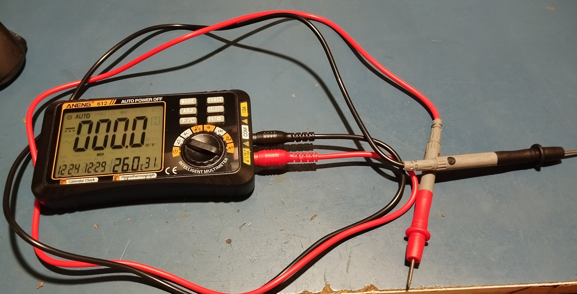

Aneng 612Sziasztok!Szert tettem egy Aneng612 multiméterre, kíváncsi lennék, van-e tapasztalata vele valakinek. Elég érdekes jószág, idő lesz megszokni. Az első tesztek alapján a pontosságával nincs probléma. ZOYI ZT303Sziasztok!Szemezek egy ilyen multival: https://www.aliexpress.com/item/1005007857138192.html Van-e valakinek tapasztalata vele? Hihető a DC fesz 0,05% pontosság? Egyéb szempont, ami a használhatóságot illeti? Kösz, üdv! Idézet: Az még előfordulhat egy ideig a DC mérés egy méréstartományára, de ez nem vonatkozik más mérésekre és minden méréstartományukra. „Hihető a DC fesz 0,05% pontosság?”
