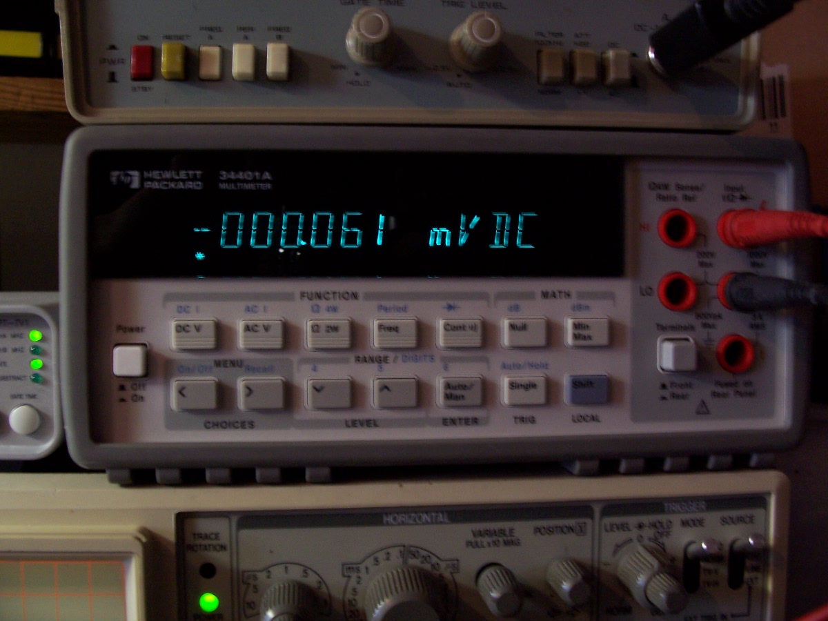

(#) (Felhasználó 1947) válasza zozz12 hozzászólására (») Dec 17, 2007 /
Szia !
Eddig egy Escort EDM-89 multimétert használtam, nemrég váltottam egy Hewlett/Packard 34401-re.
Eddig ez a legjobb műszer amit használtam.
6 és1/2 digites, eszméletlen pontos,tud négypontos méréseket,RS-232, GPIB stb.
A Maxwell meg hasonló multiméterek tényleg csak hobbyműszerek, aki munkához használja mint én, ajánlott egy komolyabb.
Üdv ! Luki

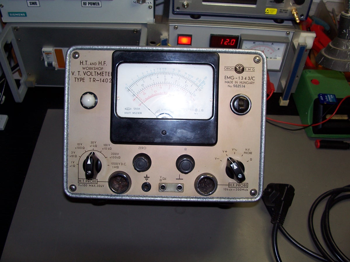

(#) (Felhasználó 1947) válasza Macsek71 hozzászólására (») Dec 17, 2007 /
Szia !
A régi műszereknek (Deprez ) általában 3-4% a mérési pontosságuk.Ennyit még simán "tévedhet".
Karbantartani nem igazán kell,esetleg egy nullpont hitelesitést csinálhatsz rajt.(alaphelyzetben a mutató pontosan a nullán legyen.
Nekem is van egy hasonló matuzsálemem, csöves cuccokhoz használom.(fotó)
Üdv ! Luki

(#) oldman válasza (Felhasználó 1947) hozzászólására (») Dec 17, 2007 /
Az analóg műszereken fel van tüntetve a pontossági osztályuk is (Skála jobb alsó sarok) több más infó mellett. A műszerek 2 % vagy jobb pontosságúak. Az iparban ennél rosszabbat nem nagyon használtak, jobbat gyakran!. Ez egyébként előírás is volt. Az ennél rosszabb csak indikátor, nem igazán műszer. A deprez műszerek az öregedéssel általában kevesebbet mutatnak de többnyire hitelesíthetők, vagy ismerve a hibát figyelembe lehet venni. Ha elektronikus műszerbe építették. akkor romlott az eredő pontosság, ezt a műszaki adatokban lehetett megtalálni. A nem megfelelő használat, bánásmód is nagyon könnyen tönkre tudja tenni ezeket.

(#) (Felhasználó 1947) válasza oldman hozzászólására (») Dec 17, 2007 /
Szia !
Igen, a műszernek meg van adva az osztáspontossága.
Ez valóban 2% alatt szokott lenni.A régi Ganz 71 DA stb sorozat is ilyen.Én magának a mérőműszernek mint
"mérőegységnek" a pontosságára gondoltam.
Ez az alkatrészek szórásából ,öregedéséből adódhat.
Üdv ! Luki

(#) Villám válasza (Felhasználó 1947) hozzászólására (») Dec 17, 2007 /
Szabad tudni mennyiért vesztegetnek egy ilyet? Nagyon helyes cucc :szeret:
(#) (Felhasználó 1947) válasza Villám hozzászólására (») Dec 18, 2007 /
Hibásan vettem 100 Euro-ért, a javitást én végeztem,kb:5000 Ft-ból megállt.(Táphibás volt)
Szerencsém volt vele, meg persze nem itthoni
eladótól vettem.(Ha itthon ugy kinálják hogy "javitható hibával"akkor tuti hogy szét van cincálva.)
Az új ára húzós,kb :900 Euro(Annyit biztos nem tudnék rászánni)meg azóta a HP átment AGILENT
márkanévre,egy kicsit ezen a műszeren is volt design váltás.(meg gondolom az ára is változott)
