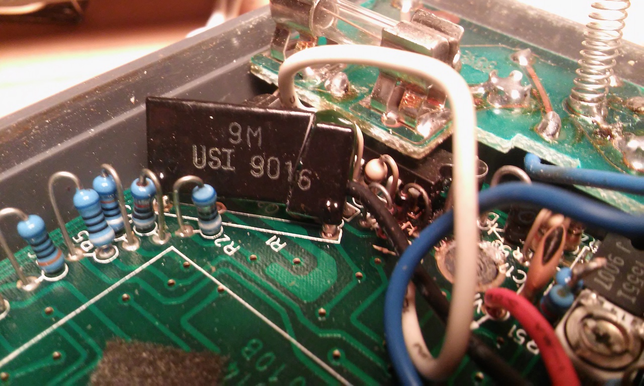

Megjött a Conrad /Szinker Bt-től a 9 M ohmos ellenállás, beforrasztottam, de pontatlanul, és egy nagyságrenddel többet mér a műszer! Pl.: 12V-os stab IC-s tápon 12.xxV helyett 143,xxx feszültséget mutat! Mi lehet még a gond!

Biztosan jól raktad össze? Mert ha nem, akkor mindenütt kellene ezt az "1-el" elcsúszást tapasztalnod. Valamint a másik, hogy a tapasztalt százalékos hiba, árammérésnél is jelentkezik?
Véletlenül nem 0.9 M ohmos ellenállás kellett volna..?

Gyorsan megtudod, elvileg méréshatáronként egy ellenállás van. Gondolom egymással sorba kötve. Mérd le őket egymás után, a nagyságrend gyorsan kiderül. Nem olvastam végig a hozzászólásokat, de valamiért eltörött, ha a szétszedés miatt, akkor annak is volt oka, lehet azért nem jó, mert az osztónak valamely alsóbb/legalsó tagja is megszakadt, azért szedted/ték szét?
Idézet: „elvileg méréshatáronként egy ellenállás van” Nem feltétlenül (ebbe a hibába zsigerből én is beleestem, szerencsére PROLI mester segített gondolkodni ).Idézet: „de valamiért eltörött” Leesés miatt ![]() Tehát ott tartunk, hogy a leesés miatt eltört legnagyobb előtét (9M) kicserélésre került. Azóta mutat valamit, de kb. tízszer többet (csak feszültségmérésnél???). Az én agyamban az motoszkál, hogy a forrasztás miatt szétszedett műszer körkapcsolóját nem jól rakta össze a kérdező, így a "műszer agya" nem azt gondolja, ahová "tekerve van". De nem értek hozzá ![]() Ámbár az a sok százalékos eltérés engem nagyon zavar, mert nem illik a képbe...
Az igazság, hogy nem szedtem szét, hanem kicsíptem a régi ellenállást és a bent maradt lábakra forrasztottam az újat...
Ugyanis olyan módon van bent a panel, hogy 3 oldalról ilyen bepattanó fülek fogják, szinte lehetetlen egyszerre mindet kiakasztani törés veszély miatt. 8 fül fogja, és nem akartam kockáztatni a "mérőváltó kapcsoló" szétesését sem! Árammérést még nem próbáltam, holnap megteszem,referálok!
Ez tört el, elég jól látszik a felirat, nincs kopás, tiszta fényes felület!
A műszer be volt kapcsolva a leeséskor, de nem volt mért feszültség, vagy áram alatt! A 9V-os elem sarka törte el ahogy kibillent leeséskor a csatlakozójából! 1 fotó melléklet:
