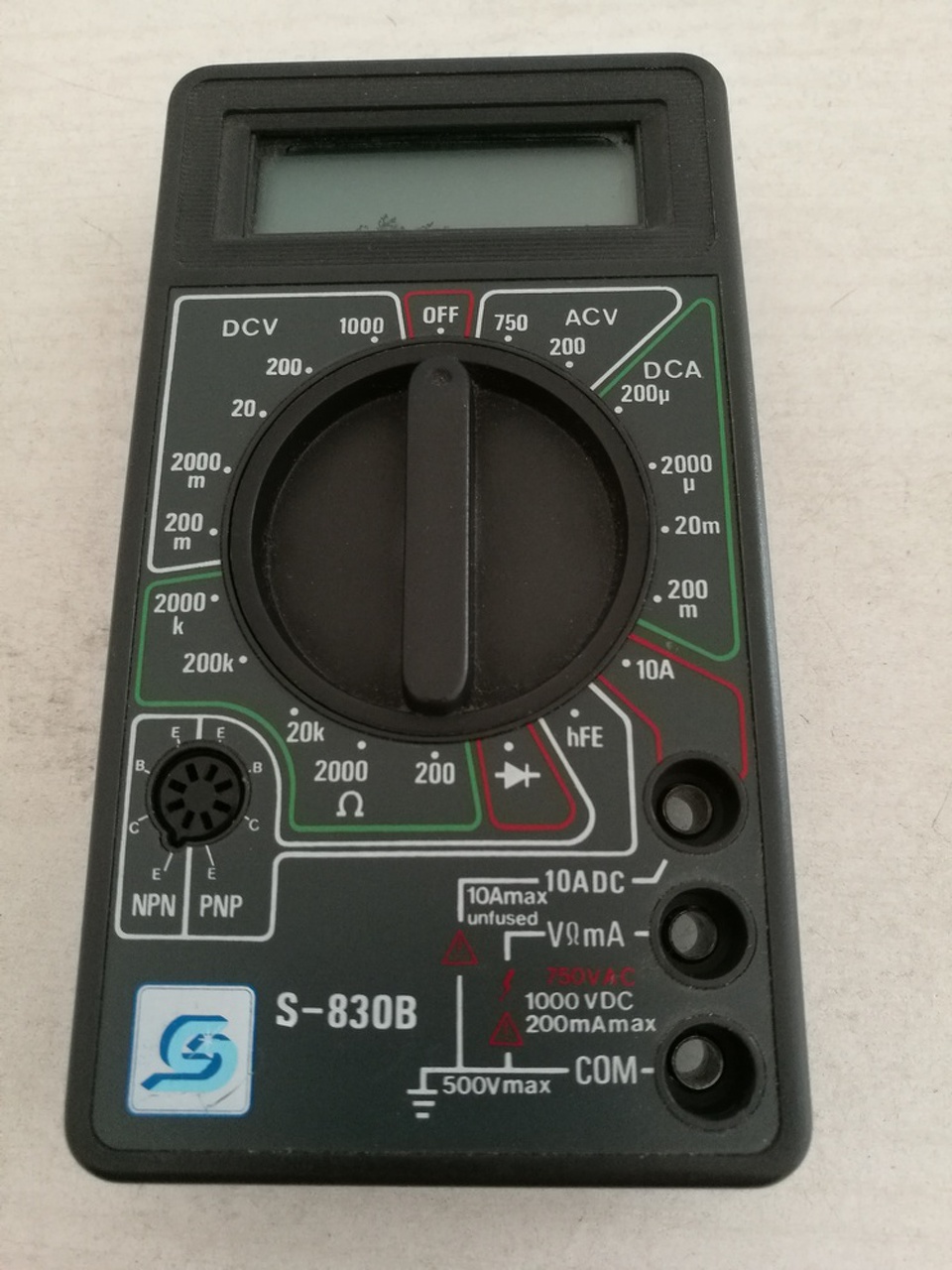

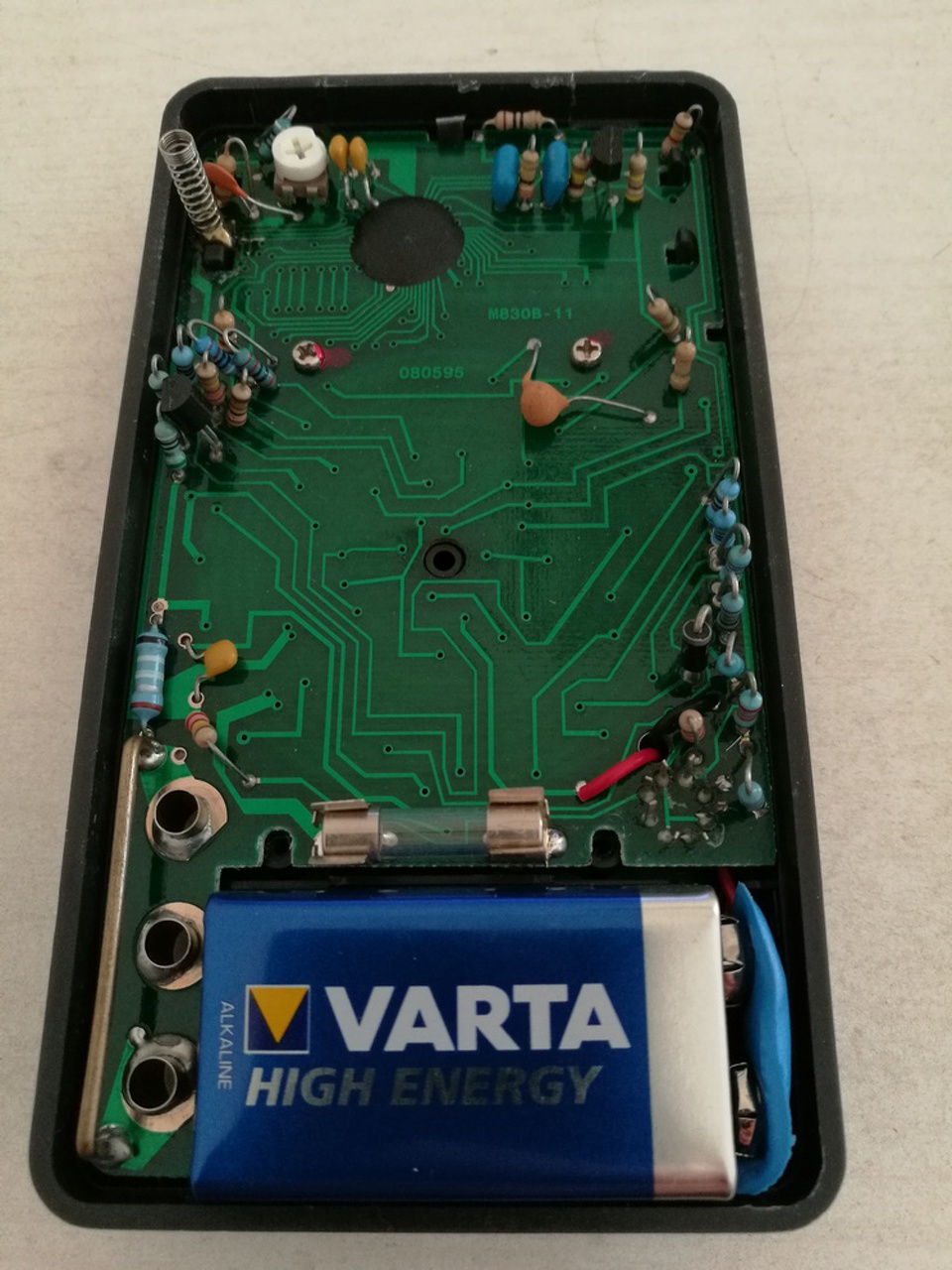

Van egy egyszerű kis multiméterem. Típusa: Somogyi Elektronik S-830B. Már öreg, 15 éves, vagy talán még annál is több. Jónéhány éve egyáltalán nem használtam, most viszont szükségem volt rá.
A mostani használat során azt tapasztaltam, hogy nagyon pontatlanná vált és nem is konzisztens.
Most például a forgókapcsolót ellenállás mérésre állítottam, 200 ohm-os méréshatárral. A mérővezetékeket összeérintve 20 ohm-ot mutat. 2 kohm méréshatár esetén pedig 170 ohm-ot mutat. A forgókapcsolót visszatekertem 200 ohm méréshatárra, most helyesen, majdnem 0 ohm-ot mutat.
Autó akkumulátor feszültség mérésekor 20V, sőt, még 200V méréshatár esetén is "méréshatár átlépve" kijelzést produkált.
A használat nélküli évek alatt oxidálódhattak a forgókapcsoló érintkezői.
Ezen kívül lehetséges még az is, hogy kiszáradtak a benne lévő kondenzátorok?
A NYÁK-on található egy kis potméter is. Lehetséges, hogy az kalibrációra szolgál és ezzel rendbe rakható a multiméter?
(#) abcdabcd válasza _BoZo hozzászólására (») Dec 31, 2017 / 2
Szia! Ha az elemet nem cserélted ki, és a biztosítékot nem ellenőrizted, akkor szerintem kezdd ezekkel. Elkót a fotódon nem látok, így kiszáradt kondi legfeljebb a panel másik oldalán lehet, viszont a mérőzsinórban lehet félig-meddig szakadás, szóval azt próbáld ki, hogy egy darab dróttal, az egyik banán-aljzatból a másikba nézed meg, hogy mit mutat Ohm mérésben, és ha úgy jó, akkor a mérőzsinórral volt baj...
Ha mégse jó sehogy se a fentiek alapján, és úgy döntenél, hogy szétszeded, akkor vigyázz a forgókapcsolóban lévő kis érintkezőkre, és ne csak arra, hogy ne guruljanak el, hanem arra is, hogy tudd, hogyha leesnének, a kapcsoló melyik helyére kell őket visszarakni, de talán szét se kell szedni....

(#) nagym6 válasza _BoZo hozzászólására (») Dec 31, 2017 / 1
A potméter kalibrációra szolgál, de ezzel csak akkor rakható rendbe a multi, ha ez a potméter kontakthibás. Inkább a forgókapcsoló, és a kábelek banándugó csatlakozóinak kontakthibái lehet.
(#) elektroncso válasza _BoZo hozzászólására (») Jan 1, 2018 / 1
Cserélj mérőkábelt. Ha sokáig volt feltekert vagy összehajtogatott állásban akkor szinte biztos, hogy rossz az érintkezés. Hasonló Somogyi multiméter csak citromsárgában gyárilag ilyen fals értékeket mutatott a kontakthibás kábelével. Pedig vadonat új volt. Kábelcsere után rendbe jött. Esetleg ahogy a többiek is írják, cserélj elemet. A lemerülőben lévő elem szintén sok "csodálatos" hiba forrása lehet. Magában a műszerben nincs semmilyen olyan kondenzátor ami ki tudna száradni, az csak az elektrolit kondenzátorok jellemzője (bár pont tegnap javítottam egy mini HIFI tornyot amiben zárlatos volt egy elkó és leégette az előtte lévő zener diódás táp soros ellenállását).

(#) _BoZo válasza abcdabcd hozzászólására (») Jan 1, 2018 / 1
Köszönöm mindenkinek a javaslatokat!
Az elemet újra cseréltem, ezt elfelejtettem írni.
Tekergettem egy keveset a forgókapcsolót és most jó értékeket mutat.
A forgókapcsoló oxidációján kívül talán más baja nem volt.
Köszönöm a segítséget mindenkinek!

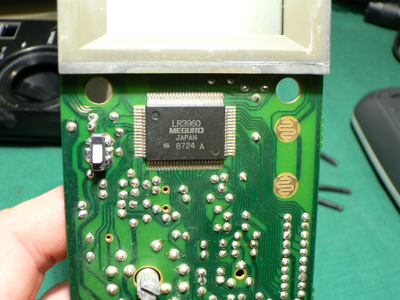

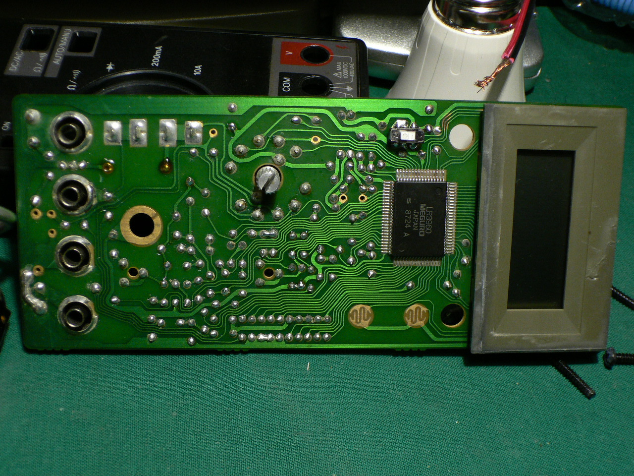

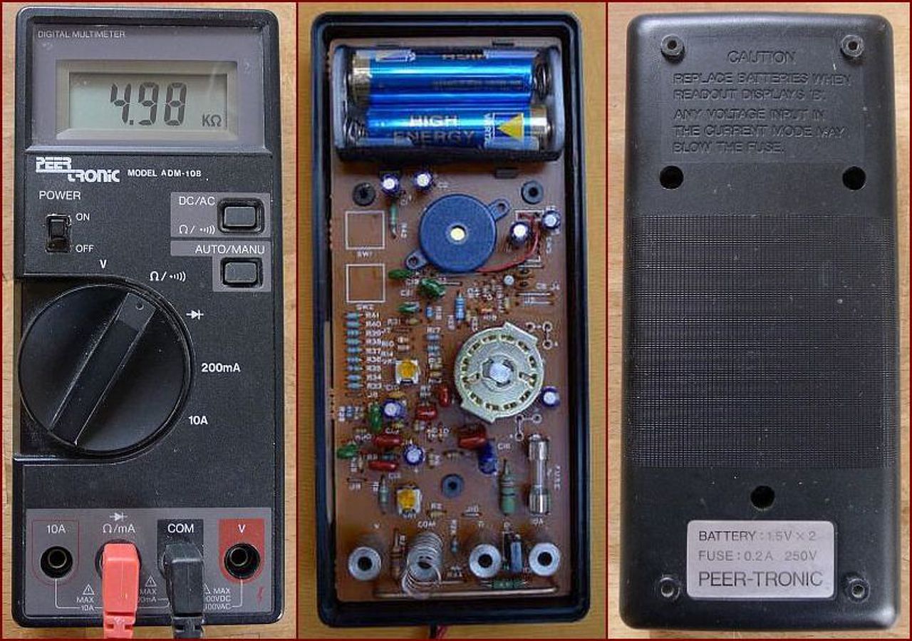

Érdeklődnék, hogy nem ismeri valaki az LR3960 mérőműszer IC-t? Adatlapra lenne szükségem. Egy régi Peer Tronic ADM-10B műszerbe való, aminek az a hibája, hogy DC fesz. állásban -10V körüli értéket mutat.
Minden más funkció működik, beleértve a váltó feszt is. Elektrotanya fórumon hasonlóval más is küzdött, azzal a különbséggel, hogy nekem a VIN lábon 100mV körül mérek, és testre kötve lenullázódik a kijelző.
Minden át volt forrasztva, összes alkatrész jó, nincs szakadás sehol.
Csak ADM-10A-hoz került rajz, ami nem teljesen egyezik.
Bemeneti védelem (ellenállás+tranzisztor) hibásak voltak.
Az említett fórumon azt írták, kapható volt anno a HQVideoban az IC. Talán valakinek meg van az adatlapja.
A hozzászólás módosítva: Jan 9, 2018
(#) proli007 válasza Ktulu hozzászólására (») Jan 9, 2018 /
Hello! Ha jól emlékszem ez van benne. De adatlappal nem sokra mész, az IC-vel inkább.
(#) Ktulu válasza proli007 hozzászólására (») Jan 9, 2018 /
Az IC gyártója Meguro, MD-30 néven is futott: (valószínű az eredeti)
„De adatlappal nem sokra mész, az IC-vel inkább.”
Igazad van. Na sebaj, egyen feszültség nem lesz mérve vele.
A bemeneti védelem meghibásodásából kiindulva valószínű 200mA állásban nagyobb feszültséget kapcsolhattak a műszerre. (ADM10A rajz szerinti R3 ellenállás egy kis darabja le volt robbanva)
Akárhogy is agyalok rajta, csak valami analóg kapcsoló mehetett tönkre valahol a feszültség mérő körben. Főleg, hogy szinte teljes mértékben osztozik az egyenáram résszel, ami működik.
DC állásban mint írtam -10V körüli érték, (nem stabil, akár 1V -ot is ugrál, és ami allítható az R32 nullázó trimmerrel) van a kijelzőn. C8 integráló kondenzátoron ekkor a kijelzettel kb megegyező ütemben változó néhány tíz mV mérhető. Rövidre zárva, a kijelzés nullázódik. Valószínű a müveleti erősítők jók.
