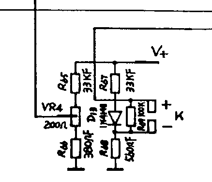

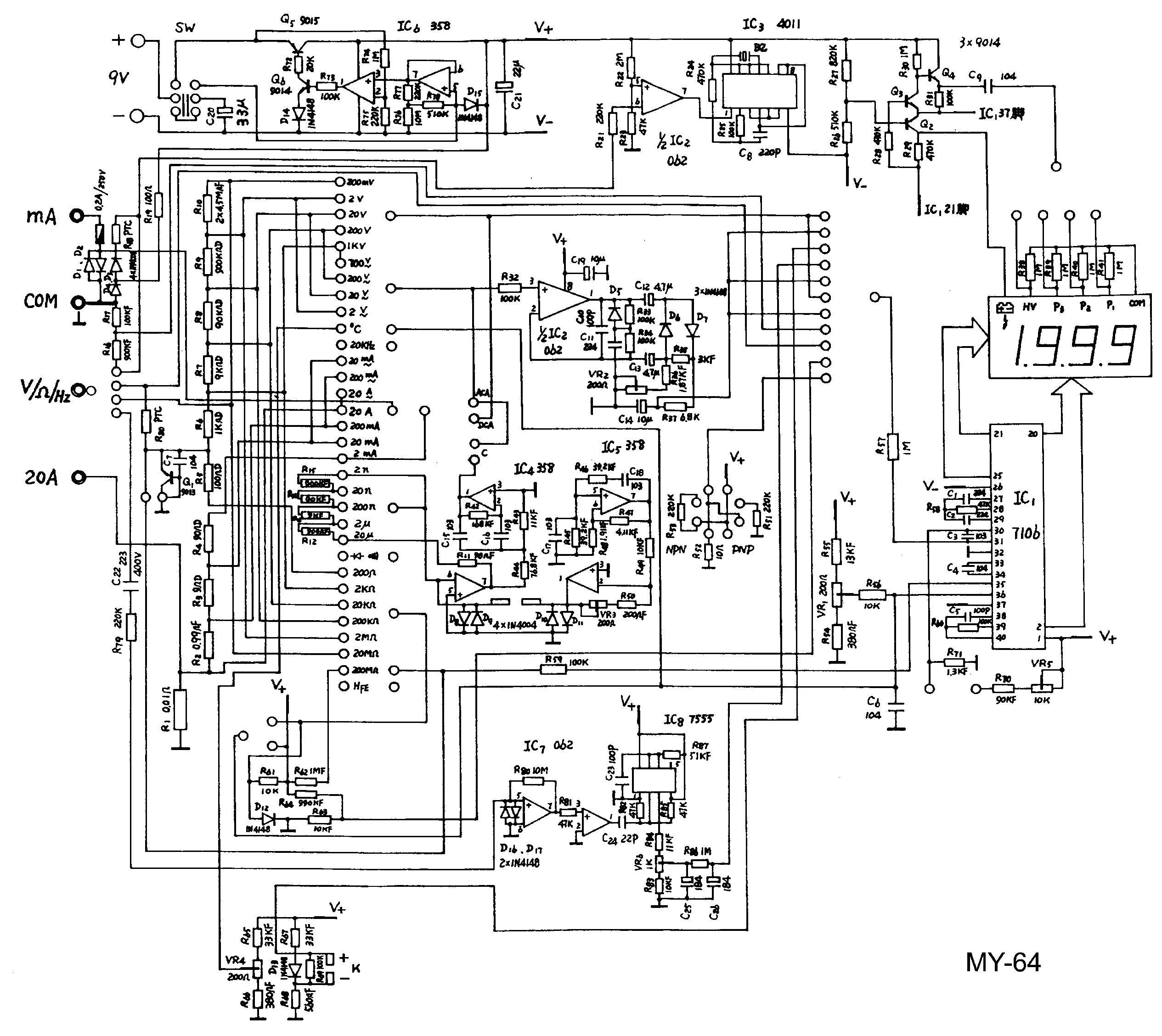

Nekem olyan multiméterem van amibe beépített hőmérő is van, ezzel az a problémám, hogy nem mér pontosan (az én testhőmet 29-30 fokra becsülte). Ezt kellene valahogy beállítani, hogy a pontos adatokat mutassa, ha kell tudok képeket is felrakni. A segítséget előre is köszönöm.
Jó lenne róla egy kapcsolási rajz, de ha külső szenzor nélkül is mér, akkor nyilván van egy termisztor benne is. Ezt, ha belenézel, akkor felismerhető és közel hozzá, (vagy inkább a hőelem csatlakozóhoz) találhatsz egy trimmert, azzal helyrehúzhatod
Kapcsolási rajzot sajna nem tudok feltenni, esetleg képeket róla hátha az segít. A közelében meg nincs trimmer, csak messzebb van egy csomó, és inkább nem tekergetem ész nélkül, mert a végén telljesen elállítódik.
Esetleg a multiméter típusa is segíthet, lehet, hogy valakinek van róla rajza.

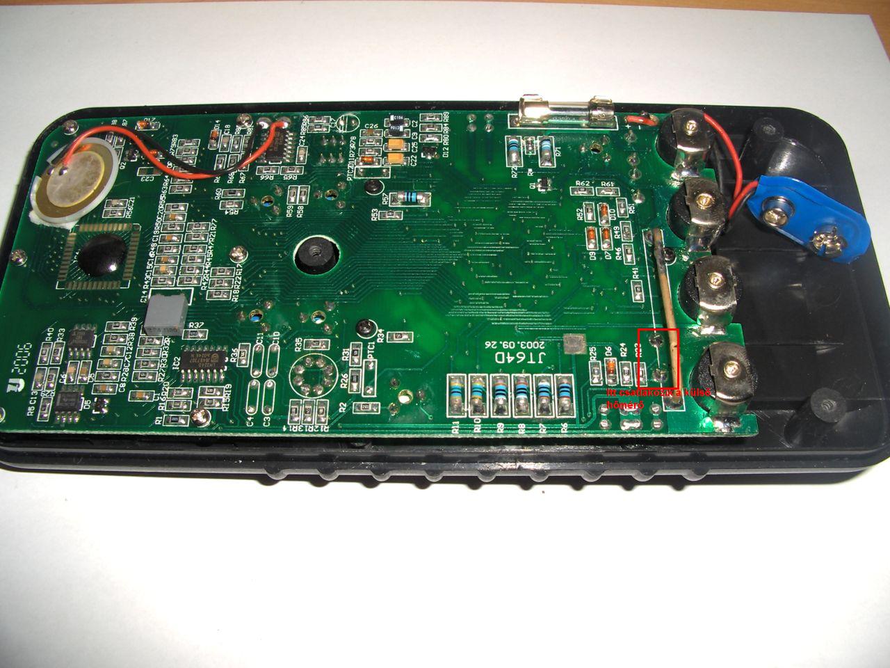

Ha beépített hőmérő van benne, hol mértél testhőt? A bőrfelszín nem feltétlenül ad jó eredményt bárhol. Szerk.: tettél fel képet közben; nem a hőszenzor beépített, hanem csak a feldolgozás K, vagy J típusú hőelemet szoktak fogadni. A kérdés továbbra is érvényes: hol és hogyan mértél?

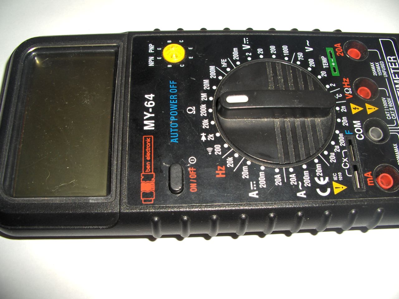

Gyártó: BEN ELEKTRONIC
Típus: MY-64 Adtak hozzá külső hőmérőt is, és azzal mértem le magam. Amúgy van benne beépített hőszenzor is
Ész nélkül semmikép se! Az MY-64 ben pl igy van, valami ilyet keressél...

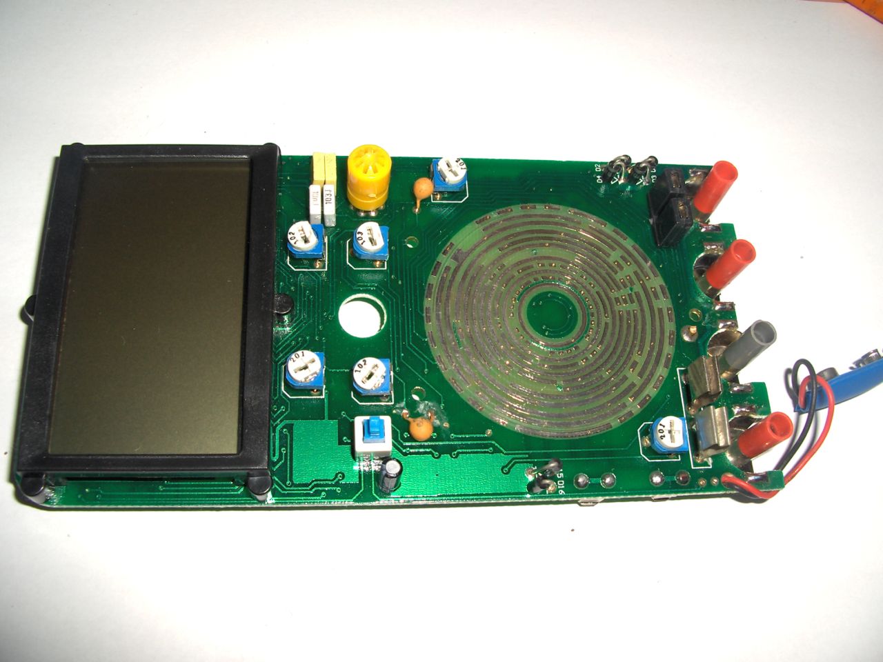

De ráéreztem, na akkor itt van az egész...Amúgy...én úgy érzem ne sajnáld, ennek a hőelemnek inkább a magasabb hőfokoknál kell pontosnak lenni, ott használják inkább
Ezt a részt megtaláltam benne csak nincs ott a trimmer.
Kérnék én valamit...ellenőrizd le 100 fokon is! Esővíz, szenzort a víz ne érje, átszámolni tengerszintre, ahogy kell...
