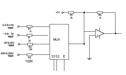

Egy másik topicbeli projectemhez keresek analóg multiplexert . Olyan tipus kellene nekem, ami 4 bemenetű legalább (jó a 8 bemenetű vagy a dual 4 is) és ami a lényeg, hogy szimpla 5V-os táppal menjen.
Egy műveleti erősítő bemenetére kéne 4 bemenet közül egyet kapcsolnom mikrokontrollerrel. A 4 bemeneten más más ellenálások vannak, így az erősítő erősítése minden bemenettel más.
Köszi.

Hmm... érdekes ötlet. Attól tartok hogy ez 100Khz-es tartományokban már nemigazán működik. Meg nem is nagyon tudnám illeszteni műverősítőhöz mert ez mindenféle érdekes szabályzással el van látva.
Felrakok egy ábrát hogy kb hogy nézne ki a kapcsolás. Ha nem lesz multiplexer, akkor R4-et lecserélem esetleg digit potira, vagy a bemeneti ellenálások helyett egyet berakok.

Igen egyszerre vannak. Azaz pontosabban a négy bemenet az ellenállatok előtt össze van kötve és ugyanaz a jel van mindegyiken. A multiplexer meg kiválasztja melyiket engedi az erősítőre. Mert ugye az erősítés attól az ellenállástól függ a bemeneten. Az a lényeg hogy a szkópon ami lesz ebből abban állítható legyen a feszültséghatár programból tehát ha azt állítom hogy -5-től 5 voltig, akkor azt a bemenetet teszi az erősítőre, ebből adódóan az erősítés is a +-5voltos jelhezvaló lesz és olyan lesz a vertikális felbontása a szkópnak. Huhh remélem lehet érteni.
Tehetnék egy sima többállású kapcsolót is, de akkor nem tudnám a PC oldali programban, hogy milyenszorzóval kell kirajzolnom a képet és nem lehetne szoftverből állítani sem stb...

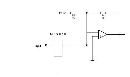

A másik ötletem a kapcsolásra így néz ki digitális potival. Szerintetek a poti bírja ezt? Vagy ilyenkor túl nagy áramok folyhatnak rajta?
(#) Sebi válasza Gory hozzászólására (») Jún 6, 2006 /
Nos a 25V már barátibb, úgyis kell 1 mérőfej, amiben van 1:10.es osztó. Én talán úgy kezdenék hozzá, hogy legalább megfelezném egy kompenzált osztóval a bemenetet és a műv.erősítő erősítését változtatnám (digipot v.anasw.mind1) Keresnék valami újabbat mint a 733 video erősítő volt, annak az erősítése variálható 2 lábon.De bármelyik opamp kerül felhasználásra, a visszacsatoló ellenállással kellene az erősítést állítani és nem nyúlni a bemenethez. (minden állást kompenzálni)
Amúgy nem az árammal volna a baj a bemeneti digipotnál, hanem ugyanúgy nem tehetsz nagyobb feszt mint a táp az ellenállásosztójára sem.(hiszen belül neki is rengeteg apró FET kapcsolgatja)

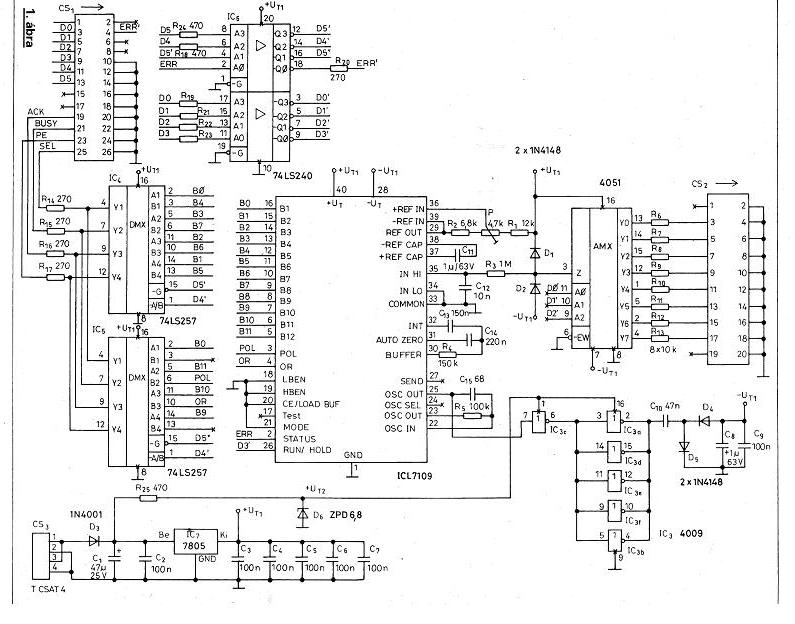

A Hobbielektronika 2000. évi Júliusi számában volt egy 8 csatornás mérésadatgyüjtő amelyben a 4051 - es mux ot használták, os ott valamilyen kapcsolással megcsinálta a -5 V ot! ha megtalálom a rajzto akkor felteszem ide
Üdv: Pavel
(#) Gory válasza Pavel hozzászólására (») Jún 8, 2006 /
Köszi, az nagyon jól jönne.
(#) Slope válasza Pavel hozzászólására (») Jún 8, 2006 /
Itt van...
(#) Pavel válasza Slope hozzászólására (») Jún 8, 2006 /
Azaz....erre a rajzra gondoltam! Csak én egy kicsit lassú vagyok
