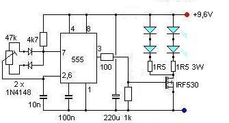

Még 1 kérdés találtam 1 rajzot áramgenerátoros led meghajtásról ez jó lehet műszerfal villágításnak????A Fet-re mennyi ledet köthetek rá???(Kép mellékelve)
Még 1 kérdés az áramkőr megépítése nem okoz gondot,de olyat szeretnék,hogy ne potival keljen a fényerőt állitani hanem 2db nyomógombal azt,hogy és mivel lehetne kivitelezni???
Most,ha az én ledem tud (Nyitófesz3,8v,Áram 40ma akkor hova milyen ellenálást kell tennem???)Ellenálást ki tudom számolni(gondolom a fetnél kell kicserélni,de a nagy kérdés,hogy a potit is cserélnem kell vagy az maradhat 47K?.És a dioda után az a 4k7ellenállás maradhat e annyi,vagy cserélni kell azt is????Remélem érthető voltam.

Ha 2gombosra akarod poti helyett akkor en egy ATTiny AVR-el csinálnám. Szigoruan azert mert azzal tudom hogy lehetne megoldani. Lehet van speci LED driver IC erre, de en azokat nem ismerem. Ket lab bemenet a gomboknak, egy harmadik PWM kimenet a LED(ek)nek. Ja es egy 5v-os stabicn meghajtva az egész. Amnugy a fenti kapcsolas az 9.6V-ra van meretezve, azt vedd figyelembe.

Ez a kapcsolás nem áramgenerátor! Fix kitöltési tényezővel operál, ami még a tápfesztől sem fog függeni, ráadásul a párhuzamos kötés eleve elveszi az értelmét, hiszen ha csak egy LED nem világít, akkor ugrott a fix áram. Az állandóan üzemelő részekhez jó, de bonyolult. Áramgenerátort norton áramtükörrel+2-3 alkatrésszel meg lehet építeni, nem folynak akkora áramok, hogy kapcsolóüzemre érdemes legyen gondolni, amúgy az 555 alkalmaz lenne a feladatra, csak a kimenet felől az 5-ös lábra vissza kell csatolni.
Nyomógombos vezérlésre az attiny ágyúval verébre dolog, remekül és egyszerűen használható céláramkörök, elektronikus potméterek léteznek ilyen célra, de egy kétirányú számláló+DAC párossal is lehet előállítani változó DC feszt, amivel az 555 említett CV lába kezelhető a visszacsatolással együtt is.

Köszönöm a hozzáértő válaszokat,de akkor most mi lenne a jó megoldás számomra????.Végülis nem ragaszkodom a nyomógombos fényerőnövekedéshez,csak az a problémám,hogy sajnos annyira nem vagyok benne az elektronikába,hogy felismerjem melyik kapcsolás mit csinál.Rajz alapján szinte bármit összerakok,csak utána hibát ne keljen rajta keresni(ha működik akkor jó ha nem akkor sose jövök rá mi a baja)Ha megkérlek összedobnál nekem egy működő rajzot??.Annyit szeretnék,hogy van ez a ledem(HB320)ennek a nyitófeszültsége4v árama 40ma ebből lenne 10db nem szeretném csak ellenálásról hajtani őket,mert olvastam,hogy hosszútávon nem tesz jót a ledeknek,max lenne benne még 1 poti amivel tudom állítani a fényerőt.Elöre is köszi mindenkinek.
