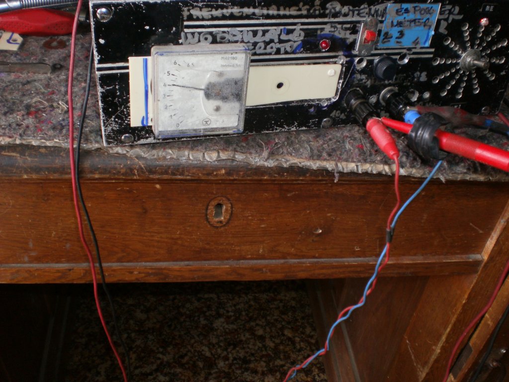

Most készítem el a hobby elektronika 2003/11-s számban leközölt tápegység műterhelést,igaz fet-nek IRF 530-t használok és kb 5A-t állítok be rajta, szerintem nem bonyolult áromkör és a célnak megfelel.Leírás a következő hozzászólásnál található róla(#486403). Ha kész lesz teszek fel képeket.Üdv!
(#) satlokk válasza satlokk hozzászólására (») Aug 12, 2012 /
Elkészült,érdemes megcsinálni nem bonyolult és szépen müködik,igaz a doboz még hagy kiváni valót maga után.
