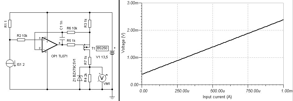

„Van egy ellenállásom, aminek az egyik vége a plusz tápon van (kb 13,5 V)...”
Az STM adatlapján a Fig.10. -en látható, hogy a + bemenet feszültsége meg is haladhatja a +táp feszültségét (jelen esetben a 13.5V -ot), de a - bemeneté el sem érheti (kb 10..11 V -ig mehet csak), ha a lineáris üzemben szeretnénk használni.
Ide csak "rail to rail" bemeneti specifikációval rendelkező műveleni erősítő lesz jó.
Vannak speciálisan erre a feladatra tervezett áramkörök: INA210-214, ZDS1009...
Mekkora a pontossági igény? Ha nem kell nagy pontosság, a ZDS1009 összerakható 4db tranzisztorból, 2 db dual tranzisztorból...

(#) proli007 válasza zsugabubus777 hozzászólására (») Aug 5, 2013 / 1
Hello! Az alaphiba onnan indul, hogy a 358 kimenete a negatív táphoz terhelhető, de a pozitívhoz képest kevésbé. Hogy ezt egyből nem látod? De látni fogod, ha megnézed, hogy a visszacsatoló ágon keresztül áram folyik, amit az IC kimenetének kellene lehúzni nullára. Ez nem igazán megy neki. De én inkább egy másik kapcsolást ajánlok. Itt az IC egy TL071, melynek kimenetét fel "lehet engedni" a tápfeszre. Ezzel egy áramtükör valósítható meg. Hogy milyen eredménnyel, ahhoz leszimuláltam ha az 1ohm-on (mert nem írtad az áramot és a Shunt értékét) csak 1mA folyik a 2A helyett. üdv!

Nagyon köszi mindenkinek a gyors válaszokat! Szuper kedves fórum vagytok )
Próbálkoztam azzal is, hogy a fél tápfeszre rakom a kivonó áramkör U1 és U2 bemeneti pontjait (0 körüli kimenetet remélve), de az LM358-cal nem ment így sem. Biztos az van, amit írtok, hogy a kimenet sem lehet túl közel a nullához.
Azaz, ha jól értem, nekem olyan műv.e. kell, ami rail-to-rail, de a kimenetben (is). Ráadásul elbír 14 V körüli tápfeszt és bemenetet. Ha jól láttam van ilyen, csak drága és nem biztos, hogy van a sarki boltban. Proli kapcsolása (külön köszi) ezért szimpi, bár egyelőre nem értem Sebaj, holnap megkonzultálom a nálam szakavatottabbakkal.
(#) proli007 válasza zsugabubus777 hozzászólására (») Aug 6, 2013 /
Igazán nem komplikált.. Ez egy feszültség vezérelt áramgenerátor, amit a Shunt (mert gondolom az lesz) ellenálláson eső feszültség hajt meg. Az IC addig nyitja-zárja aFe-et, míg az R3 ellenálláson ugyan akkora feszültség nem esik, mint R1-en. Az R3-on folyó áram ekkor UR1/R3 lesz. Vagy is végértéken 2V/1k=2mA. A Fet forrásában ugyan akkora áram folyik, mint a Drain-ben. De mivel ott már 2kohm van, azon már 4V esik. A zéner határolja a maximéális feszültséget 5,1V-nál, az R7 meg korlátozza az áramot, ha az egész túl lenne vezérelve. (De végül is az csak túlbiztosítás, elmaradhat.) Az R5 csökkenti s DS kapacitásának visszahatását az OPA-ra, C1 gátolja a terhelést. R6 "hagyja" hogy C1 hasson, R2 pedig kiegyenlíti R6 bemenőáram miatti offset hatását. (De az is elhagyható, mert ez nem egy precíziós áramkör.)
(Egyébiránt N-Fet-el is megoldható, mert a kimeneten csak 0..5V szükséges.) Ennyi az egész. üdv!
(#) zsugabubus777 válasza proli007 hozzászólására (») Aug 8, 2013 /
Köszi szépen, így már érthetőbb. Meg is építettem, működik is. Mondjuk a TL071 offsetjével kellett kicsit bűvészkedni, hogy megkapjam a kívánt duplázást, de ez is sikerült. Köszi nagyon még egyszer. Csodaszép napot!!!

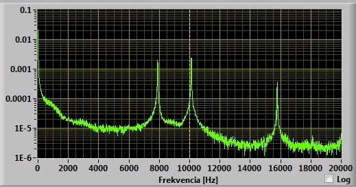

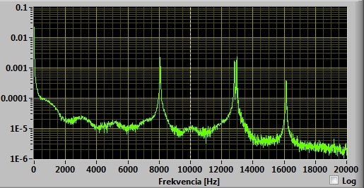

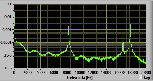

(#) Kovidivi hozzászólása Szept 9, 2013 /
Van egy két jelem, annyi a különbség köztük, hogy a csatolmányban feltöltött fehérrel kijelölt részen változik a jel frekvenciája, és az amplitúdiója is, de ez nem lineárisan, tehát azt nem tudom feldolgozni. A jel többi része állandó. Hogyan lehet az egyik frekvenciát, mint referenciát használni? Tehát ha annál alacsonyabb a másik jel azon része, akkor negatív a komparátor/műveleti erősítő kimenete, ha magasabb a frekvencia, akkor a kimenet is magas? A mérendő jel frekvenciája 20KHz körül van. Ezzel a hozzászólással van kapcsolatban a kérdés. Köszönöm a segítséget!
(#) Kovidivi válasza Kovidivi hozzászólására (») Szept 9, 2013 /
Frekvencia analízist végezve ezt az eredményt kaptam, ahogy változtattam az egyik jelet. A másik jel fix lenne, és ezt a kettőt kellene valahogy összehasonlítanom.
(#) kadarist válasza Kovidivi hozzászólására (») Szept 9, 2013 /
Analóg úton PLL-el vagy FLL-el lehetne megoldani a problémát. Nézz utána fáziszárt hurok és a frekvenciazárt hurok kifejezéseknek. Persze ha nagyon rövid ideig tart a frekvenciaváltozás, akkor nagyon érzékeny áramkörökre van szükség.
(#) proli007 válasza Kovidivi hozzászólására (») Szept 9, 2013 / 1
Hello! Én úgy gondolom, hogy ez egy értelmetlen erőlködés. Ez nem egy tényleges jel, csak valami zavarjel, amit összeszed a forrás. Mert szerinted hogyan dolgoz fel egy ilyen jelet az, amiben ez benne van.
A feldolgozáshoz időkapu is kellene, azt mivel szinkronizálnád? Meg egyik ferki referenciája a másiknak? Mi ez egy űrhajó? Nem valami mezei hőmérő?
Gyanítom, hogy valami proci kapcsolgatja a bementet hol erre, hol arra, amikor meg sehova, összeszedett zagyvaság van a vonalon. De a szkópod (ha az lenne) vagy egy kondi, differenciálja is a jelet, ezért vannak ezek a lefutó tranziensek. Vagy is a jel szerintem nem az aminek nézed.
Ez olyan, mint ha a TV melletti rádió kerregéséből szeretnéd a képet visszaállítani. A hangnak is változni fog a jellege a képtartalomtól függően.. üdv!
