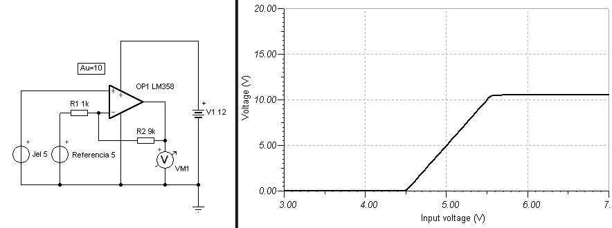

(#) Kovabe válasza proli007 hozzászólására (») Feb 18, 2014 /
Hu ez már nekem magas, a feszültség ne változik az stabil, csak az áram változik. Az elképzelésem annyi hogy van egy stabil fszem é áramom amit lekorlátozok (füst) ellenállással és ráadom egy LM317-re ami adott feszültségen tölt egy aksit. A mérést az elötét ellenálláson mérném (nem zavar be a feszültség az aksi felé ( több feszültségü aksit töltenék)) és ha az áram leesik egy ugynevezett nyugalmi helyzetbe akkor világitana egy led illetve kapcsolnék egy relét.
(#) saba válasza Kovabe hozzászólására (») Feb 18, 2014 /
Ha a + ágban szeretnéd a sönt ellenállást, akkor LM301-gyel próbálkozz.
(#) szucsip válasza proli007 hozzászólására (») Feb 18, 2014 /
Jó lenne egy elvi vázlat...
Szervusz Kovabe, tiszteletem proli007!
Proli007, azt mondtad nem lehet a sönt ellenállás a tápfeszültség pozitív részén. Miért nem..? A műv. erősítő ugyan PNP bemenetű, de le lehetne osztani a sönt (nem +tápsínen lévő, hanem a) másik felén lévő feszültséget, és lehetne komparálni egy ellenállás osztóval beállított értékhez. Így a tápfeszültség változásának hatása talán nem okozna jelentős hibát a komparálásnál.
De elnézést ha tévedek, csak nekem így a logikus.
Más dolog: Optocsatoló szóba jöhet?
Bármilyen érzékelési mód esetleg hiszterézissel..?
A hozzászólás módosítva: Feb 18, 2014
(#) proli007 válasza Kovabe hozzászólására (») Feb 18, 2014 / 1
Mondjuk nem sokat árultál el, abból amit kérdeztem. De pld. így lehet megoldani. Az R2 értékével be lehet állítani a billenési pontot, az R6-al pedig a hiszterézist. (Mert az is kell, ha nem csak egy Led-et szeretnél kapcsolni.) üdv!
Köszönöm, kezdem érteni, késöbb nekiesek és referálok az eredményről.

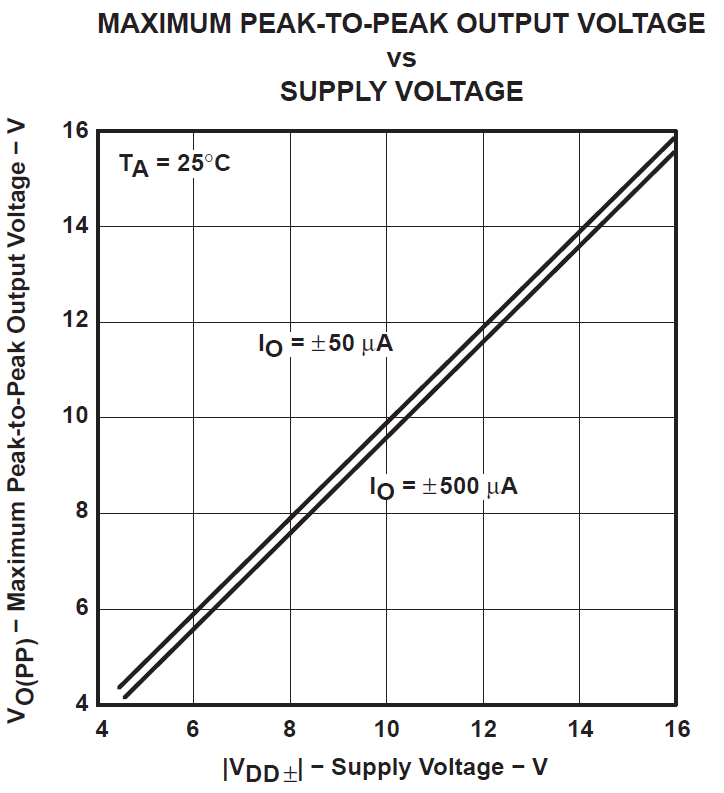

(#) marone hozzászólása Feb 22, 2014 /
Sziasztok !
Egy műveleti erősítővel (nem "power") mi az a legnagyobb kimenő jel amit el lehet érni ?
Próbáltam a tl072-t, de szerintem elég hamar beklippel. (+/- 15V-ról)
Valaki tudna esetleg olyan típust ajánlani amivel mondjuk 8-10V-os kimenő jelet el lehet érni ?
Kösz !
(#) reloop válasza marone hozzászólására (») Feb 22, 2014 /
Szia! Amit keresel azt "Output swing" adja meg az adatlap. OPA552.
(#) marone válasza reloop hozzászólására (») Feb 22, 2014 /
Kösz !
Lehet valamit rosszul közözgettem, mert megnéztem az adatlapját a TL072-nek.
Ezek szerint simán kellene tudnia nagyobb kimenő jelet is.
Lehet hogy nem kötöttem RL ellenállást be, és az volt a baj ?
Mert van egy olyan grafikon ahol a kivezérlést mutatja az RL függvényében. De az egyik adatlapon egyenes arányban nő kb. 10 KOhm-ig, míg egy másikon tökmindegy szinte, hogy 2 vagy 10 KOhm. Ami a HE store -n van az az hogy nem igazán számít.
Ami meg itt alul, azon meg az van hogy nagyon is számít.
(az invertáló bemenetet használtam)
A hozzászólás módosítva: Feb 22, 2014
Ez a jó.
Kösz megint !
A kicsatolókondenzátor elé vagy után érdemes kötni ?
Ezt nem kötjük be. Adódik a műveleti erősítőre kötött fokozatból. Csatolót igény szerint kell csak bevetni.
Szerk.: egy konkrét példán könnyebb volna elmagyarázni.
Na, mindegy. Majd próbálkozom. Kötözgetek össze-vissza.
Végül is a gyakorlat teszi a mestert.
Kösz, mégegyszer !
