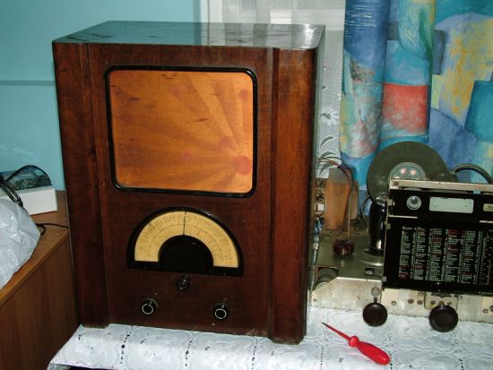

Hozzájutottam egy rádióhoz. 1930 és 1936 között gyárthatták a külseje és a belseje alapján ítélve, viszont nem találom sehol a neten, ki gyárthatta. Szóval, ha valaki felismerné kérem írja már ide a típusát, vagy a gyártóját, hogy célirányosan kutakodhassak kapcsolási rajz és egyéb infó után.
(#) retro válasza Iszkakof István hozzászólására (») Szept 18, 2008 /
Ez az Unire, egy Orion AR201-es. a rádió felső élén még az embléma is látható.
(#) Iszkakof István válasza retro hozzászólására (») Szept 18, 2008 /
Szép készülék !

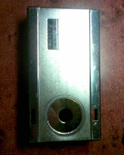

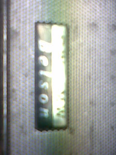

Hellosztok!
Találtam a polcon egy Belson kisrádiót (bővebb típust nem tudok mondani). Ki akartam próbálni, kapott 4,4V tápfeszt, de meg se nyikkant. Kivettem a burkolatból és elkezdtem méricskélni szkóppal. A végfok biztosan jó, mert megbúgattam(szól az a 0,3W ) Viszont a potira már nem megy jel, sőt, a demodulátor diódán sincs semmi, viszont ha hozzáérek csavarral a ferriten lévő KH tekercshez, kiszól a hangszóróból Kossuth.
Sajnos nem tudok továbbhaladni, mert nincsen hozzá kapcsolásom. Esetleg ha lenne valakinek rajza vagy ötlete, kérem, ossza azt meg velem...
Köszönettel: Hurka

(#) Imi65 válasza Hurka hozzászólására (») Szept 27, 2008 /
Ilyenkor általában a helyi oszcillátor nem indul be, mert a ferritről ( a ferrit tekercseket is vizsgáld meg) a jel ezek szerint végigfut a keverőn, és a KF-en. Ezeknél önrezgő keverőt szoktak használni, általában AM-re sárga tekerős árnyékolással ellátott kis tekercsre (annak szakadására, forrasztási hiba, stb) kéne koncentrálni, de a forgókondi is lehet hibás, meg a trimmere is. Az oszcillátor 1-2MHz-en rezeg, a hangolásól függően( pontosabban 1 KF-el magasabban a venni kívánt állomástól, ami 450-480kHz). Kerámiakondik zárlata is lehet probléma.

Itt van egy-két kép a burkolatról, hátha valaki ráismer...
(#) Hurka válasza Imi65 hozzászólására (») Szept 27, 2008 /
Köszi Imi a segítséget, én is valami ilyesmire gondoltam. A kiskondi zárlatot lehet ohmmérővel mérni? (amatőr kérdés, bocsi ha baromság...)
Köszönettel: Hurka
Zárlatot igen.
Kérdés. Ha enm jön össze a helyi oszc. javítása, át lehet kötni a keverőt?(hogy egyenes vevő legyen?)
(Bár ez eddigi szuperheterodin-ismerteteim szerint badarság...)
(#) burgdavid válasza Hurka hozzászólására (») Szept 27, 2008 /
Szia! Szerintem cseréld ki a pár mikrós kondikat benne. Lesz amelyik csutkára lesz száradva. Ránázésre nem mai darab Utána nézd végig a panelt szakadást/repedést keresve. Ezeket a rádiókat előszeretettel ejtik le az öregek. Hamég mindig nem jutsz dűlőre, akkor az oszcillátor tranzisztort és környékét nézdmeg. Esetleg próbálj bele másik tranyót. Nézd végig a ferritre menő tekercsek vezetékeit, nincs-e valahol leszakadva. A forgókondi több helyzetében is nézd meg hogy megy-e az oszcillátor. Jártam már úgy hogy kitekerve jó volt, befelé haladva pedig egyszercsak leállt.
(#) Hurka válasza burgdavid hozzászólására (») Szept 27, 2008 /
Köszi a válaszod!
Holnap átkondizom, mert ma már kifolyik a szemem... Egyébként ez nem öregé volt, hanem nagybátyámmal szolgált egy harckocsiban
Üdv: Hurka
