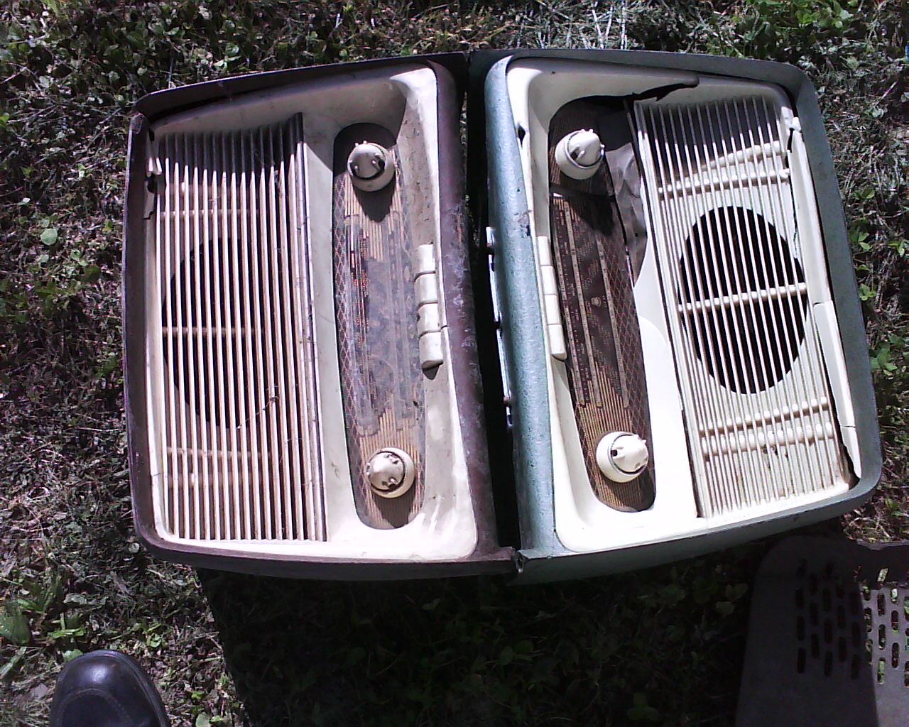

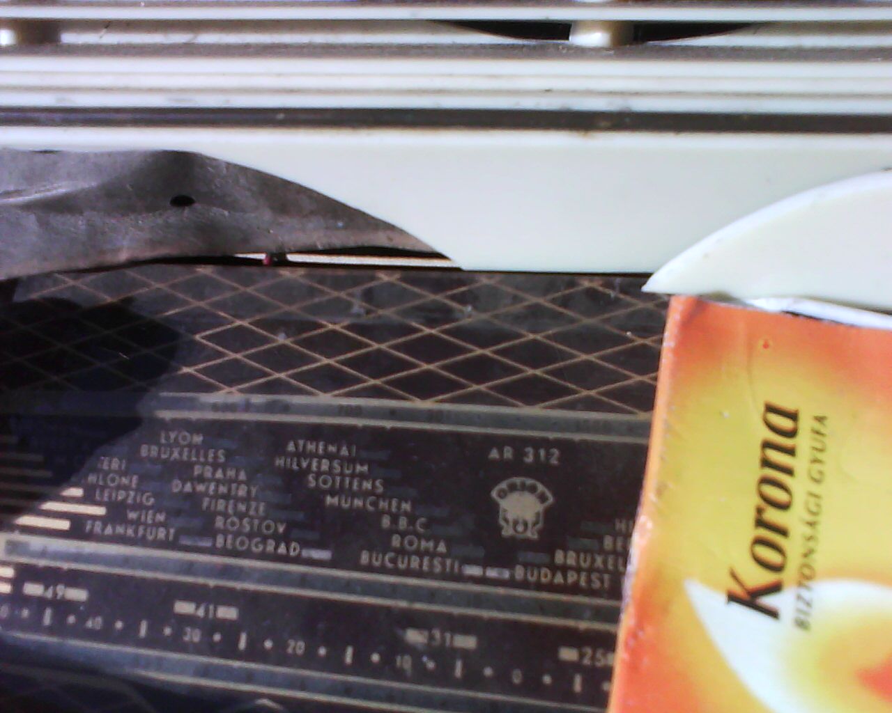

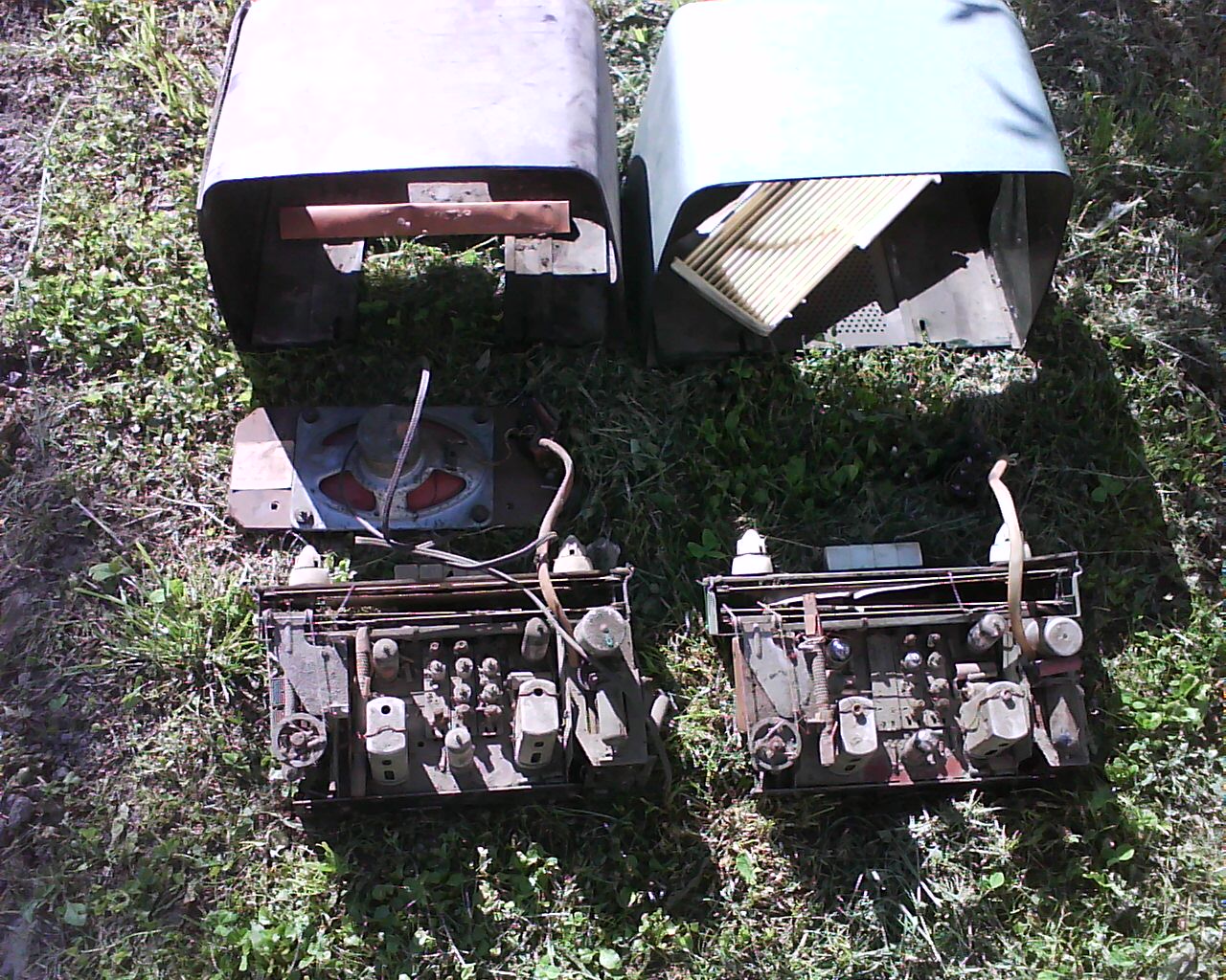

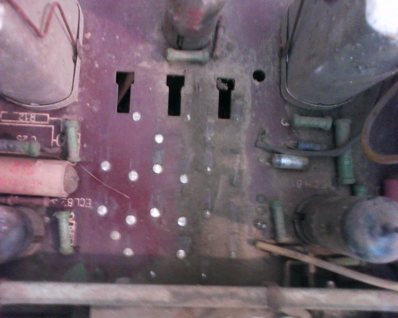

(#) fater0827 válasza Kutyuli hozzászólására (») Máj 29, 2010 /
Üdv Kutyuli
Van 2 db rádió( AR 321 és AR 312).Erről készítettem pár képet ,de most ....( mondták korán feküdjek le 6-kór ébresztő ) elég korán van most.Itt még az első lépések ,nagyon koszos és persze nagyon le van harcolva.A barna színű (DSC01927 bal oldali) már szól .Később írok többet róla.PCL82 cső a vége.
CSŐ
(#) Imi65 válasza fater0827 hozzászólására (») Máj 29, 2010 /
„PCL82 cső a vége.”
Az inkább ECL82 lehet, rádióba P-s csövekkel nem találkoztam. Oda inkább az U sorozat került nagy mennyiségben.
(#) gkari válasza fater0827 hozzászólására (») Máj 29, 2010 /
Az eredeti végcső mindkettőben:ECL82

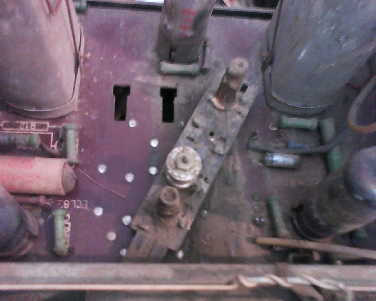

(#) fater0827 válasza gkari hozzászólására (») Máj 29, 2010 /
Üdv gkari
Így igaz ECL82 a vége keresgéltem és 2db pcl82 új csövet találtam, de a lényeg! Sikerült megjavítani ,a jelenség, hogy 175 és később 165-170V lett a fesz.Kerestem egy ECL82 bekötést és g2+anód lábon 175V ,ez nem jó keresem a lehetséges hibát ,végül is a hangszóró mellet van a kimenőtrafó amin az anód és a g2 láb is rámegy ott volt egy 2,2nF kondi ami 60 ohm ellenállást mutat (de eeeez kondi !!) találtam egy 2200pF 500V_os Orosz kondít kicseréltem megszólalt.Igaz csak recseget sávváltáskor ,de azt hangosan .Kiszedem a sávváltó paneleket DSC01935 megtisztítóm az érintkezőket (20 db) a képen csak a fele tiszta.Még 2db kép..36 ..37 a tisztítás menete ,ja a képeken szitázva van az ECL82 felírás ,bocsi Imi65 tőled is .Baki jogát fent tartom ,most zsúfolt a programom , de kipróbálom a PCL82_t az ECL82 helyén , kevés hővel működik-e ?,teszt.
(#) gkari válasza fater0827 hozzászólására (») Máj 30, 2010 /
Az a kondi jellegzetes hibahely, a hullámváltó kontakthibák szintén. PCL82-t hiába teszel bele, annak 16V fűtőfesz. kellene.
