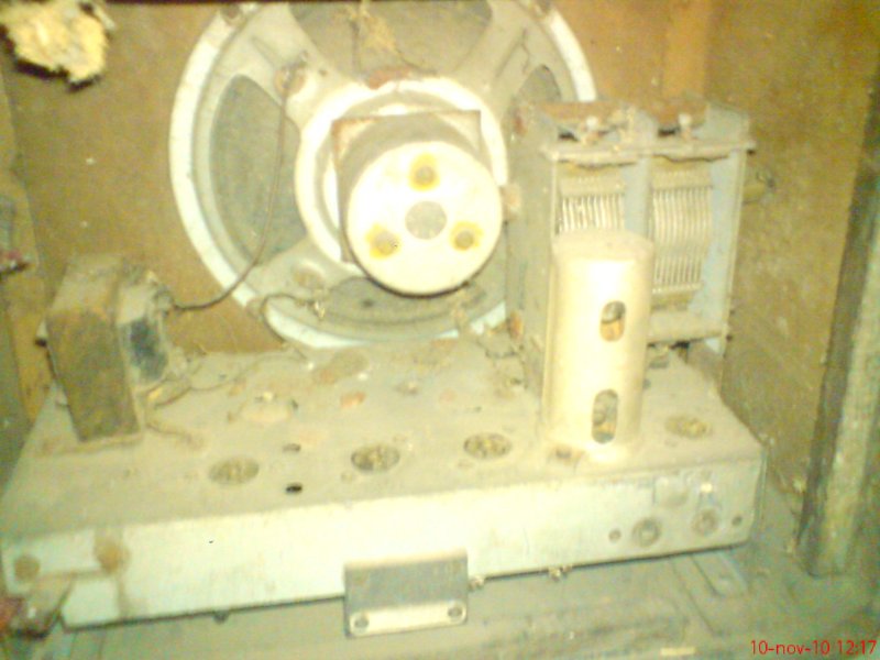

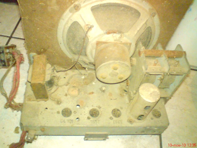

(#) nikolatesla válasza (Felhasználó 13571) hozzászólására (») Nov 10, 2010 /
Na át olvastam. Az alany ma jött meg és már neki is álltam a restaurálásnak. Ez egy ORION 313B nép rádió csak kissé leharcolt állapotban van. A dobozát el is kezdtem csinálni aztán meg az elektronika...
A doboza diófa olajjal lesz le kenve,hogy eredeti kinézete legyen majd.
Néhány kép:
(#) Janó bácsi válasza nikolatesla hozzászólására (») Nov 10, 2010 /
A doboz felújitása nem nagy ügy, de az elektomos rész elég kalandos lesz. Ez egy telepes rádió, 90V anód és 1.5V fűtöfesz (egyen) kell a bekapcsolásához. Amint látom már nem eredeti, valaki beépitett egy nagy ORION forgó kondit, gondolom így lett belőle "világvevő". Felteszem, hogy skálája sincs, (nem látom a skáladobot) ezért nehéz lesz hangolni, meg az állomások helyét megjegyezni, majd ha szól persze. Hát sok sikert.
(#) Gafly válasza Janó bácsi hozzászólására (») Nov 10, 2010 /
DLL101-et szerezni bele tényleg elég kalandos lesz szerintem...
(#) Action2K válasza Gafly hozzászólására (») Nov 10, 2010 /
Nem kalandos, csak zsebbe nyúlós. Szerencsére nekem egy komplett, piszkálatlan telepes vár restaurálásra.
(#) nikolatesla válasza Janó bácsi hozzászólására (») Nov 10, 2010 /
Jó tudni mert már majdnem rá dugtam a 230v-ra
A forgó kondi alapból ott a a hely a sanszin. Ezen hol kéne skálának lennie? Az elején csak egy szövet volt semmi más.
De lehet át alakítom valami más csövet teszek bele amit sima 230v-ra be dugok és megy. Nem akarok külön tápot bele szerezni kis átalakítással is de működni fog egy szép kis JVC szélles sávú lesz benne.
A doboza teljesen kész és szebb mint újkorában le kentem diófaolajjal és gyönyörű lett
