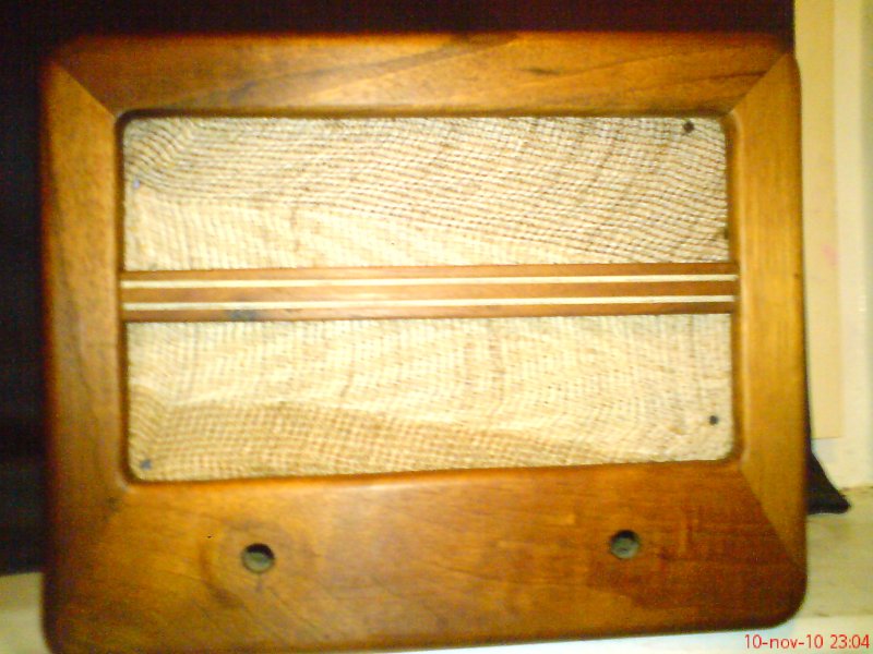

(#) hatvanasjocó válasza nikolatesla hozzászólására (») Nov 10, 2010 /

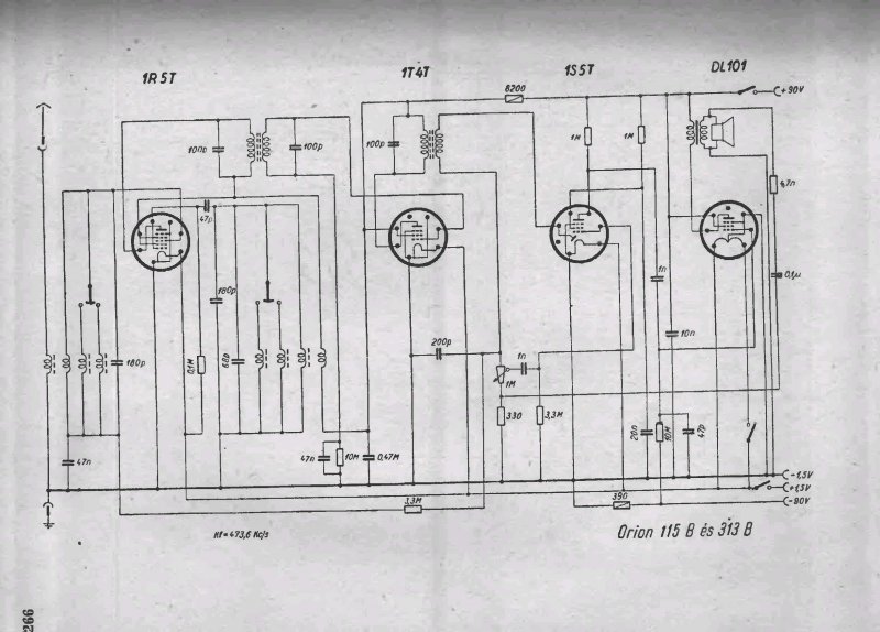

Ha átépíted az nem restaurálás! Az e topik szellemének megcsúfolása! Ne haragudj de a doboz szép rendbetétele után komolyabb restaurátornak gondoltalak. A hozzászólók mondandóját pedig hidd el, tapasztaltabbak nálad. Ha utána kerestél volna a tipusnak( amit a hátlapon láthatsz) akkor láthattad volna, hogy ez egy telepes rádió és gyárilag nincs benne forgókondenzátor, tehát azt utólag tették bele.
(#) nikolatesla válasza hatvanasjocó hozzászólására (») Nov 10, 2010 /
Az a baj,hogy a hát lapon csak az ORION emblémáját láttam és annyit,hogy Type:31 B aztán mondták,hogy ez egy 313B de nem nagyon keresgéltem róla semmit csak a rajzát.
Akkor nem építem át maradnak a kicsike kis csövek de új szóróval mert a régi még szól de recseg ropog torzít...
Majd nemsokára teszek fel képeket.
(#) nikolatesla válasza nikolatesla hozzászólására (») Nov 10, 2010 /
Végül is az olaj meg tette hatását nekem nagyon tetszik
A sanszit és szépre csiszolom majd. Már várom,hogy megszólaljon.
Egyébként lehet olyat,hogy Fm-et is fogjon?

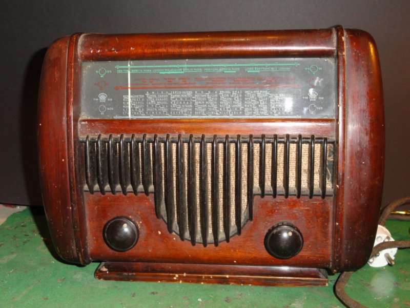

Üdv mindenkinek. Régi vágyam teljesült ma, szert tettem egy Orion 222-es "törpeszuper"-re. Volt már ugyan ilyen készülékem, de eladtam, majd megbántam, szóval most itt az új, lehet rajta dolgozni.Nincs nagyon lepukkanva, tulajdonképpen szól is, csak nagyon koszos, szúette, és nem minden eredeti benne. Láthatóan ki van cserélve a hangszóró, és a kitrafó,melyet majd valamilyen eredetivel kell pótolnom. Érdekesség, hogy van a sasszin egy felirat, miszerint valaki 1957 okt.21-én egy ECH 42-őt cserélt benne 66ft-ért. Óh azok a régi szép "békeidők". A gép egyébbként akkor volt 6 éves! Teszek fel képeket, és menet közben is dokumentálom majd a felújitást.

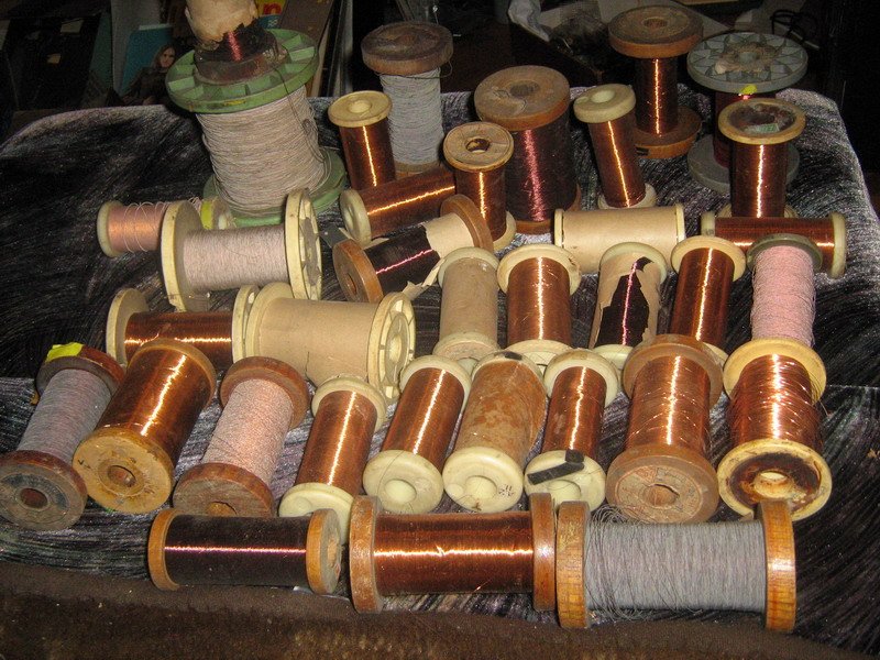

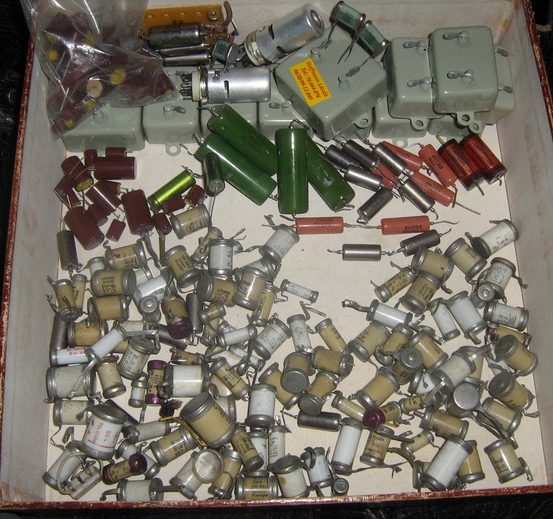

(#) Malfox hozzászólása Nov 12, 2010 /
No,visszatértem Mutatnék pár szerzeményt,hátha tetszik
(#) Vales válasza Malfox hozzászólására (») Nov 12, 2010 /
Wooooow, a tekercselőhuzalok nagyon tuttik!
Detektoros rádió építéshez de jól jöhetnek!
(#) _BiG_ válasza Vales hozzászólására (») Nov 12, 2010 /
Főleg a litzére folyatom a nyálam én is...
(#) Malfox válasza _BiG_ hozzászólására (») Nov 12, 2010 /
Igazából csöves előerősítőkkel foglalkozom,azokhoz vettem főleg,persze mindenhez használható.Mivel régiek,még igen tiszta a réz,így kiváló az audiotechnikára
(#) _BiG_ válasza Malfox hozzászólására (») Nov 12, 2010 /
Akkor meg a kérdésem, hogy honnan a litze, mert manapság nem találni és régi rádiókhoz, de főleg műszerekhez kellene. Nagyfrekis jelgenerátorokhoz ia ajánlatos. Meg egy kereszttekercselőgép, de az más tészta...
Mondjuk úgy,hogy valaki inkább nekem adta olcsón,minthogy kidobja.
Mááázlista!

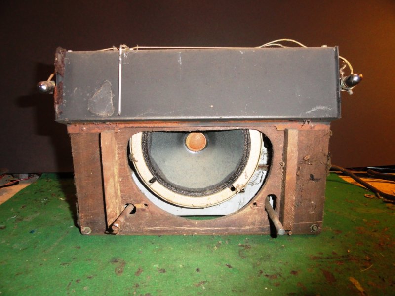

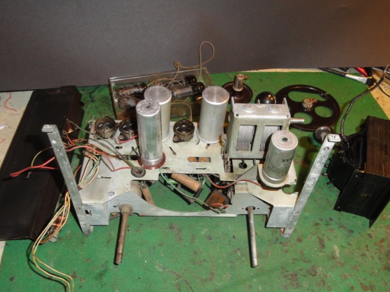

(#) Janó bácsi hozzászólása Nov 12, 2010 /
Üdv. Ma ráértem kicsit foglalkozni a 222-essel, teljesen szétszedtem, mert a hangszóró, meg az első elkó kicseréléséhez le kell venni az előlapját is. Ezeket a készülékeket még "épitették" vagyis minden csavarozva van, könnyen bontható, semmi szegecselés meg ponthegesztés. Hát azért persze voltak gondok, mert a kis facsavarok eggyike sem akart kijönni, mivel nem volt nút a fején, illetve össze volt verve. Ebből arra következtetek, hogy a Rákosi idők élmunkásai, bizony a csavarokat nem csavarhúzóval, hanem kalapáccsal hajtották be, gondolom a munkaverseny-felelős legnagyobb megelégedésére. Kivettem a hál trafót is (12 drót, meg az AZ foglalata) mert nem tudtam rendesen letisztitani, inkább lefujtam, feketére, de csak halványan, épp hogy eltünjön a kosz. Ki kellett venni a két elkót is mert már eléggé ki voltak száradva, meg levettem a KF-ek burkolatát is hogy mosószerbe lemossam. Legnagyobb gond ezután a sasszi tisztitása volt, először ecset, porszivó, majd mosószeres rongy következett, aztán benzin, nitrohigitó, meg még ami a kezem ügyebe került, hát végül is most szebben néz ki, egy kicsivel. A többit majd holnap.

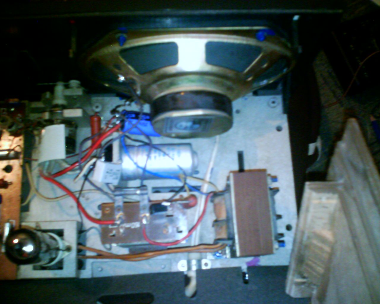

(#) moltam válasza hatvanasjocó hozzászólására (») Nov 12, 2010 /
Helo.
Sajnos csak most tudtam feltölteni a képeket.
A csereelkó benne volt, amikor kaptam, a fehér kondit pedig át fogom helyezni a nyák aljára.

(#) hatvanasjocó válasza moltam hozzászólására (») Nov 12, 2010 /
Oké, köszi!
