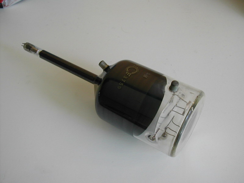

(#) kisgeri hozzászólása Jan 28, 2011 /
Szervusztok!
Hozzájutottam egy érdekes csőhőz, találós kérdés: mi ez?
A típusmegjelölést még nem mutatom.
(#) Janó bácsi válasza kisgeri hozzászólására (») Jan 28, 2011 /
Nehéz megmondani, de leginkább egy régi kamera felvevő csőhöz hasonlít, ha jól emlékszem a nevére, akkor "szuper ortikon"
(#) kisgeri válasza Janó bácsi hozzászólására (») Jan 28, 2011 /
Nem az, de nem jársz messze. Kíváncsi vagyok még a többiektől is néhány tippre, azután megmondom, és jön még néhány kép. Ennyiből tényleg nehéz kitalálni amúgy.
(#) bmajor válasza kisgeri hozzászólására (») Jan 28, 2011 /
Elektronágyú, utángyorsító, meg valami anód Én is a kameracsőre tippeltem, de írtad hogy nem az... Kíváncsi vagyok a válaszra, valami speckó géphez kellhetett
Janó Bácsi! Akkor valóban nem ilyet láttam, mert azok 2 félkörösek voltak.
(#) kisgeri válasza bmajor hozzászólására (») Jan 28, 2011 /
Mivel egy darabig most nem leszek, ezért felrakom a megoldást: LI-22 monoszkóp cső. Tablica 0249 típusú ábrával. Ezelőtt csak képen láttam hasonlót.

(#) hatvanasjocó válasza kisgeri hozzászólására (») Jan 28, 2011 /
Anno ezt a típust a magyar televízió is használta a délelőtti adásszünetekben (ipari adás) a fekete fehér korszakban. Nem pont idevág de esetleg valakinek a gyűjteményébe beleillik az alábbi linken lévő kazettás magnó-rádió kombináció akkor lehet rárajtolni. Nem az én hirdetésem de elérhetően olcsó!Bővebben: Link

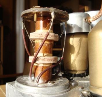

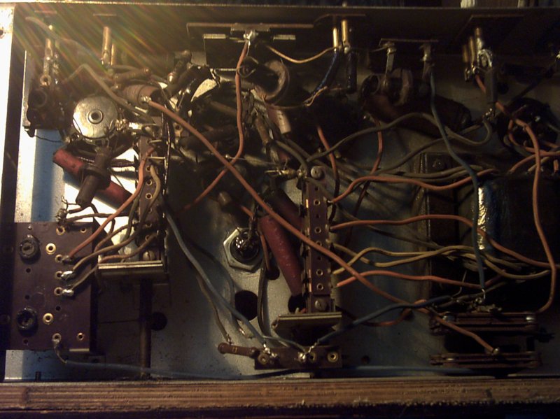

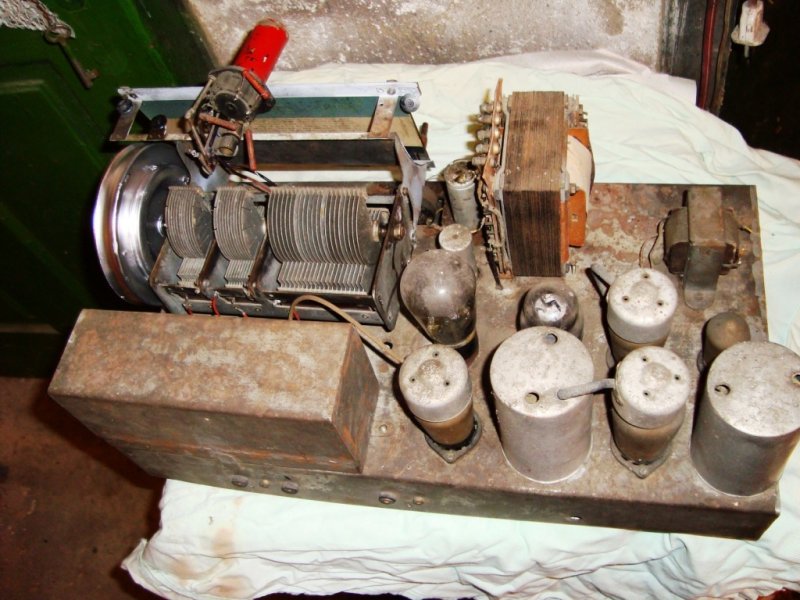

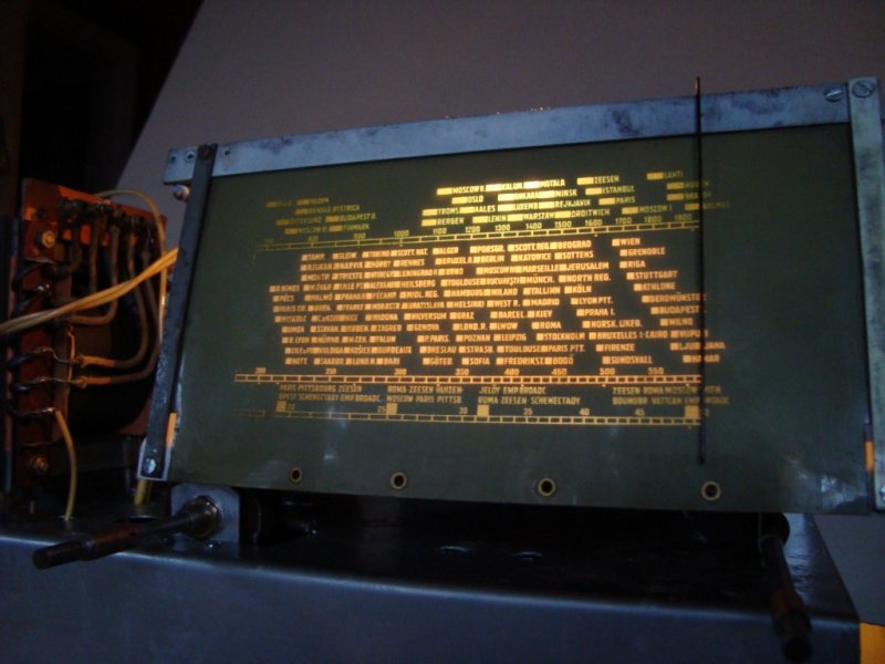

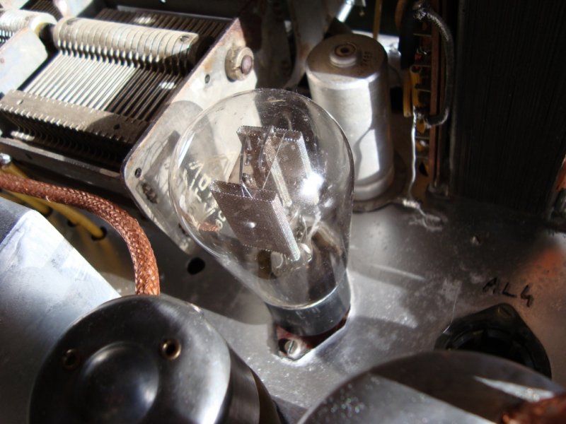

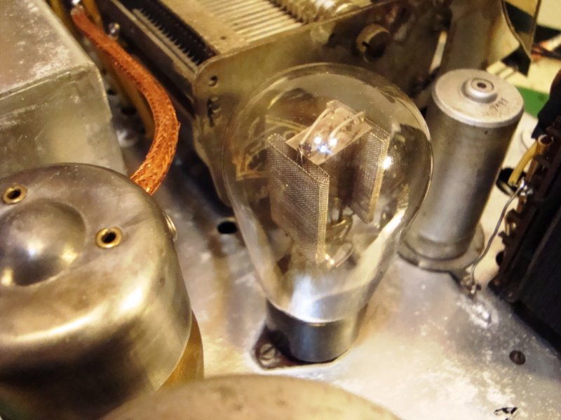

(#) Janó bácsi hozzászólása Jan 30, 2011 /
Tisztelt kollágák! Hallgattam rátok és tegnap nekiálltam az amatőr-Standard?-nak, ráment majd az egész hétvége, most pihenésképpen megmutatom mire jutottam.
Nagyon csipte a szememet a rozsdás-feket bádog panel, ezért leszedtem róla minden mozdithatót ( nem volt nehéz, mindent csak egy-két csavar tartott, meg a kivezetése) és a maradékot kimaszoltam, kitakartam papírral, majd lefujtam egy kis dekor ezüsttel. Utána minden visszakerült, de már rendesen felépítve sok csavarral, távtartóval, stb. Az alját is rendbe raktam, került bele egy pár régi forléc, meg vettem varnis csövet, és kicseréltem a vasdrótokat rendes bekötőhuzalra, régi meg új varniscsőbe bujtatva, hogy maradjon az összkép. A kondik is kaptak "régi" házat.
Persze minden le és felépítés után mindig bekapcsoltam, hogy szól-e még, mivel rajzom nincs hozzá, és nem akartam a végén összetett hibákat, elkötéseket keresgélni. Hát most itt tartok.
(#) Janó bácsi válasza Janó bácsi hozzászólására (») Jan 30, 2011 /
Még képek
A KF tekercsek (semmi méhviasz meg kátrány) és az általam ismeretlen még "lábas" egyencső, vagy inkább lámpa

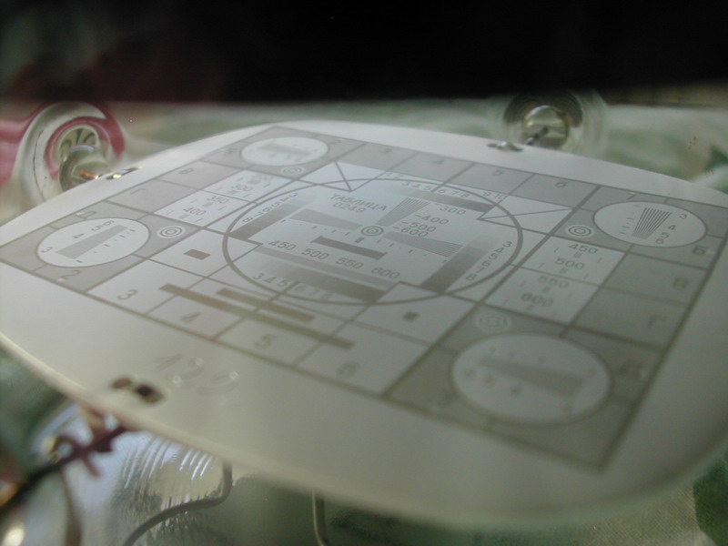

A skála csak akkor látszik, ha be van kapcsolva a rádió, vagyis ha ég a skálaizzó. És itt az ME4-es egylegyezős varázsszem képe is.
(#) zolika60 válasza Janó bácsi hozzászólására (») Jan 30, 2011 /
Szép lett. Gondolom, majd a dobozt is ezen a színvonalon restaurálod. A szaktanácsadó egész idő alatt ott volt mögötted a fotelban?
(#) Gafly válasza zolika60 hozzászólására (») Jan 30, 2011 /
Az eb?
Nálam maximum macska lenne hasonló képen (bár abból több is akár ).
De az biztos hogy jó tanácsokat ad, mert nagyon szép munkák kerülnek ki Janó bácsi keze közül.
