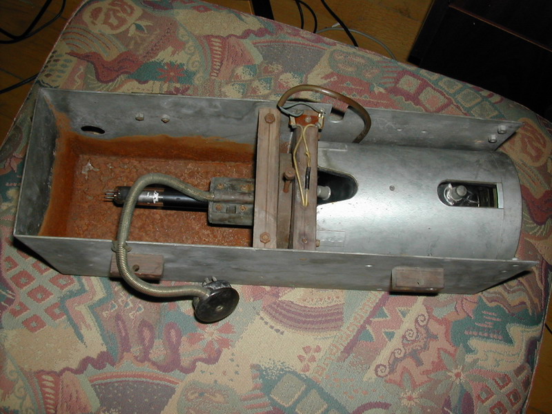

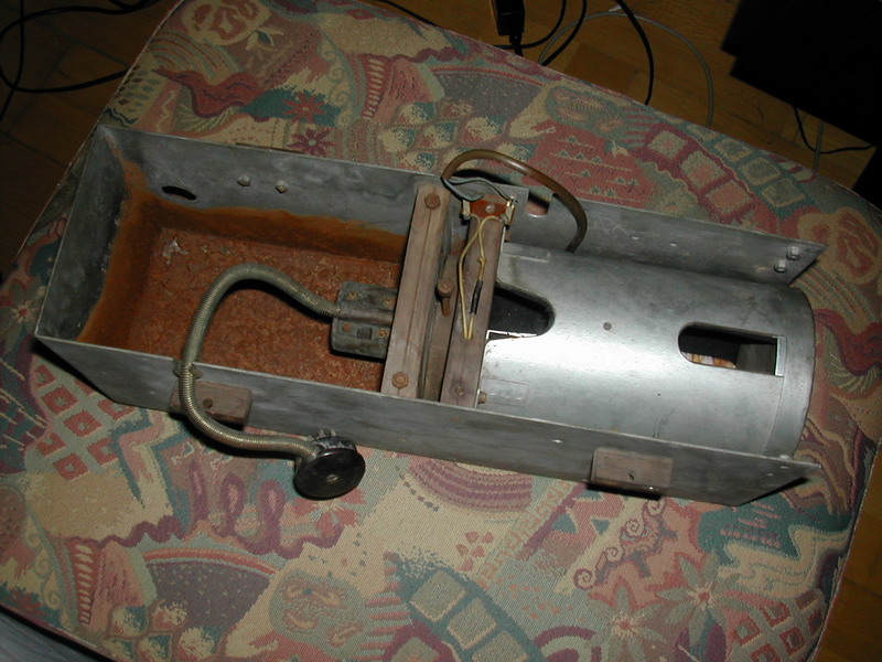

(#) Janó bácsi válasza zolika60 hozzászólására (») Jan 30, 2011 /
Annyira a gépre figyeltem, hogy észre sem vettem a képen a müvésznőt. Rendszerint láb alatt van és nem hagy dolgozni. De nagyon jó dolga van, sokszor mondom, hogy szeretnék én minálunk szoba-kutya lenni.
(#) zolika60 válasza Janó bácsi hozzászólására (») Jan 30, 2011 /
Legalább láthatod, hogy én minden részletre figyelek.
(#) hatvanasjocó válasza Janó bácsi hozzászólására (») Jan 30, 2011 /
A macskáim egyenként is nagyobbak!
(#) bmajor válasza Janó bácsi hozzászólására (») Jan 30, 2011 /
Nahát! Az a sasszi nagyon jól néz ki! Én eddig tartottam a festéstől, de látva hogy milyen eredményt értél el, lehet hogy lefestem a velencém sassziját. Pontosan milyen festék volt?

(#) Janó bácsi válasza bmajor hozzászólására (») Jan 30, 2011 /
Ez egy dekor ezüst (aluminiumpor) volt, azért mert ez volt itthon (leginkább a nejem használja gyakrabban) de nem egy jó anyag, gyorsan fakul, ha shasszit akarsz festeni én jobban ajánlanám az autós keréktárcsa ezüstöt, az bármelyik festékboltba, vagy tescóba kapható és jobban takar meg tarósabb is.

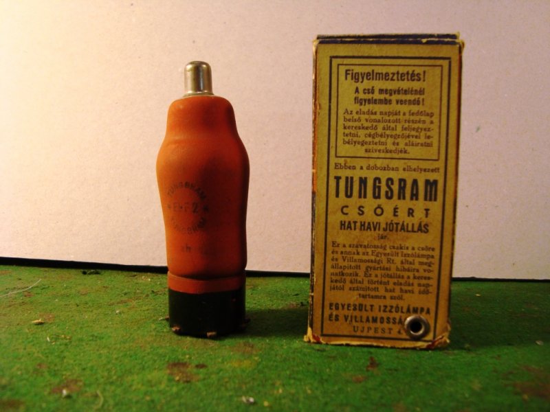

(#) Janó bácsi hozzászólása Feb 1, 2011 /
Tiszteletem. Mutatok valami érdekeset. Ez a cső hagyatékból került hozzám, és uttörő becs. szavamra az eredeti kb 65 éves csomagolást most bontottam ki! vagyis még originált volt. A doboz látható szegecsei tartották belül a záró lapokat. Kipróbálni persze nem tudom, nincs mibe bedugni. Ja és még kitöltetlen a jót. jegye, vagyis ha valami kereskedő lepecsételi akkor még van rá 6 hónap garancia (hi-hi)Üdv.
(#) hatvanasjocó válasza Janó bácsi hozzászólására (») Feb 1, 2011 /
Azért tedd el jól mert elég sok rádióban használták. Előbb utóbb kezed közé kerül olyan rádió amiben kipróbálhatod.

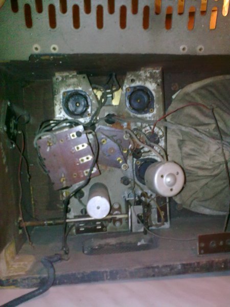

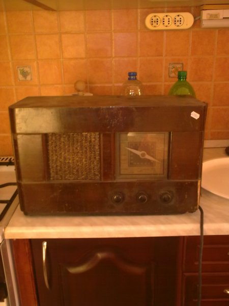

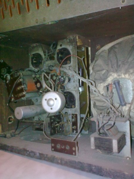

(#) remington hozzászólása Feb 8, 2011 /
Hello! Most jutottam hozzá egy orion 122 típusú készülékhez, ránézésre érintetlen állapotba.(csövek megvannak, a doboz kicsit szuvas. Áram alá nem helyeztem még, inkább várnék tőletek ötletet,véleményt, bármi infót róla, ki hogy próbálná meg életre kelteni, mit néznétek meg előszőr rajta stb. Képeket mellékelek róla.(a csöveket kiszedtem a kép készítéskor már)
Köszi: R.
(#) Janó bácsi válasza remington hozzászólására (») Feb 9, 2011 /
Szép kis gép, jó felújítási alap. Ez egy egyenes rendszerü 2 hangolt körös 2+1-es készülék, teljesen másképp kell kezelni, és működtetni mint a szupereket. Egy állomás beállításához 3 forgató gombot kell megfelelően egymáshoz állítani, hangolni. Először a hangoló forgóval kell beállitani körülbelül az állomás helyét, majd a visszacsatoló forgóval belőni a szükséges visszacsatolás, érzékenység mértékét, és az antenna rövidzárral a bemenő érzékenységet, hangerőt. Ezt kell többször ismételni, mire beáll egy állomás.
Alapos tisztitás után mérd meg még csövek nékül a fűtőfeszültségeket, mert úgy látom, hogy a trafója nem eredeti. Az EF 6, és az EL 3 , 6.3V váltó az egyencső meg 20V váltófesz kell legyen. Utána bekapcsolhatod csövekkel, jó lenne a hálózati körben sorosan egy váltóáramú ampermérő, mert azon látni az esetleges zárlatokat. A teljes áramfelvétel a bemelegedés után, ha nincs valami zárlat, 0.2, 0.3- A lehet. Az elkókat minden valószinüség cserint cserélni kell, ezt hangos morgással fogja jelezni a készülék. A többi hiba, ha van, csak módszeres hibakereséssel állapitható meg, de ezt majd később, ha leírod a jelenségeket. Üdv.

(#) remington válasza Janó bácsi hozzászólására (») Feb 9, 2011 /
Köszönöm a tanácsot! Most eljutottam addig hogy nagyjából kipucoltam, a dobozból nem bírtam még kivenni mert a gombok csavarjai nagyon be vannak rohadva. Feszültség alá helyeztem minden cső fűtött (ránézésre,de amint kiszerelem a dobozból, mérem is) s nagyon halkan búgott. egyelőre mást nem csinál csak picit búg, de ezis valami kezdésnek
Igy sajnos már jártam én is,emlékszem nagy szívás volt. Ha van próbáld meg csavarlazitóval, esetleg olajosbenzin, petróleum stb segíthet, de a szomszéd öreg autószerelő haverom szerint a legjobb rozsdaoldó csavarlazitó a sima csapviz, azzal is meg lehet próbállni. Ja és még számitásba jöhet a langyos, ecetes, csigafúró is! Hát jó szenvedést.
