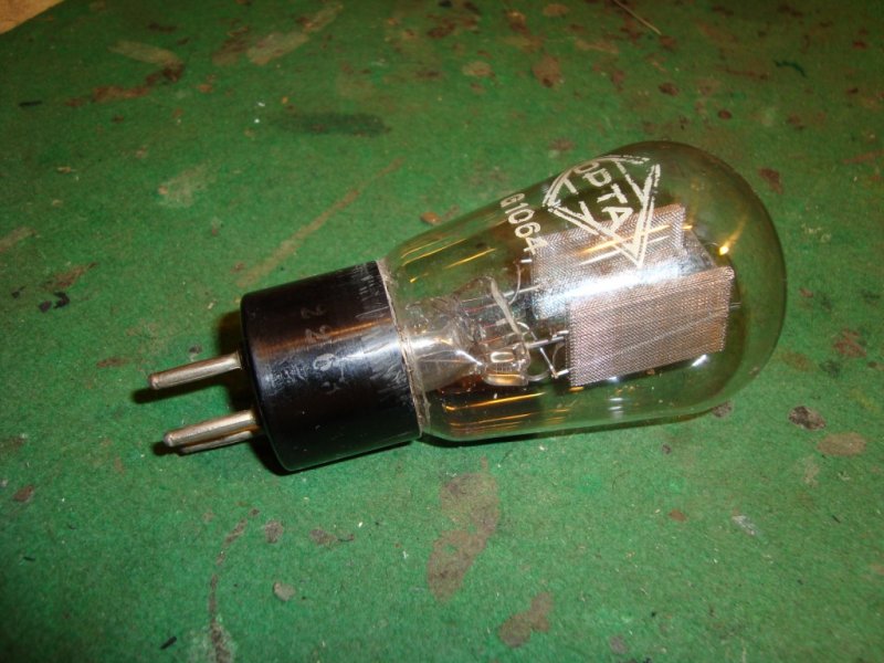

Jó lenne látni annak a gyönyörű hálóanódos egyenrirányító lámpásnak a lábait-elrendezését.
Így hírtelen lehet AZ11, AZ12, AZ31 vagy akár AZ50 is :yes:

Küldök képet az egyencsőröl nekem nem sikerült kitalálni, hogy milyen, mindenesetre a több mint 70 éves csövön gyakorlatilag nem esik feszültség az egyenirányítás után.

Talán erről az egyencsőről van szó az esetedben:
http://www.hupse.eu/radio/tubes/AZ50.htm
Ha megnézed a 300V/300mA-es terhelhetősége magyarázatot adhat arra hogy nem esik feszültség rajta.
Legszembetűnőbb ismérve nem a láb-elrendezése, mert ahogy nézegettem az adatlapokat még körmös foglalatos AZ50-et is találtam, hanem hogy 4V-on 3A-t eszik a fűtése. Ha sikerülne megmérni a fűtő körön átfolyó áramot nagy előrelépést jelentene. több kérésem nem lesz (nem is lehet) ezzel a csővel kapcsolatban

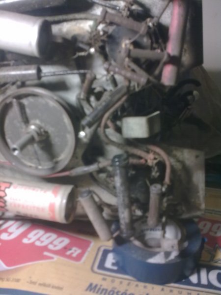

(#) remington válasza hatvanasjocó hozzászólására (») Feb 9, 2011 /
Képek a potiról, meg a készülék alsó részéről. Ami gondolom rögtön feltűnik hogy ezt valaha valaki már javította mert az a nagy kondi nem túl eredetinek tűnik számomra.
(#) hatvanasjocó válasza remington hozzászólására (») Feb 9, 2011 /
Hát igen! Úgy néz ki, hogy ez már egy kapcsolós potira átkötött példány. Szerintem ideiglenesen kössed át a kapcsoló részt és így üzemeld be. Ha már a megfelelő fűtőfeszültségeket méred(EF-ek 6.3 volt,CY 20 volt) akkor megfelelő ponton van az autotrafón a bemenő 220-230 volt.

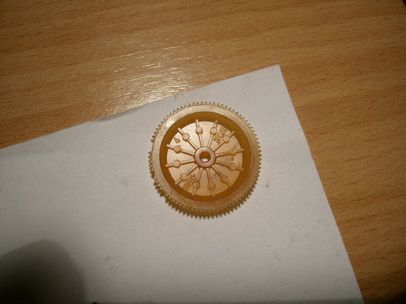

Nem tudom, valóban muzeálisnak számít-e, de szerintem ide illik a téma... Egy Unitra MK-2500 típusú kazettás magnót újítok fel. Szíjcserén és a dörzsáttételek tisztításán már túl vagyok. De az a legfőbb gond vele, hogy lejátszás közben kattog a mechanika (előre/hátra tekeréskor nem) és ilyenkor mindig egy pillanatra megugrik a sebesség, nyávog egyet, illetve van, hogy zörögve el is akad. És a mechanika áttételeit ellenőrizve találtam a képen látható fogaskereket, amelynek szerintem hiányzik néhány foga, de nem vagyok benne biztos, mert nem tűnik töröttnek a felülete(szemből, fény felé fordítva). Viszont egyébként ez tűnik a legvalószínűbb hibaoknak, mert ez az egyetlen fogaskerék, ami csak lejátszáskor ad át erőt. Tehát a kérdésem lényege, hogy valóban törött-e ez a fogaskerék, ill. ha igen, hol érdemes ilyet keresnem (bontott mechanika is szóba jöhetne, főleg, mert nyomógörgőt sem ártana cserélnem benne)?
