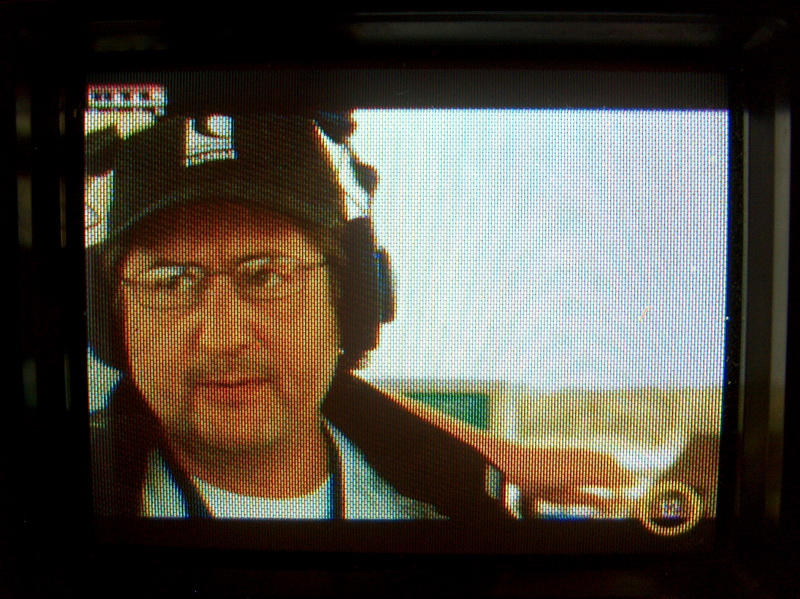

(#) kisgeri válasza Müszi hozzászólására (») Máj 12, 2011 /

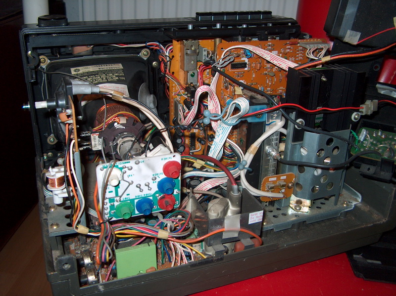

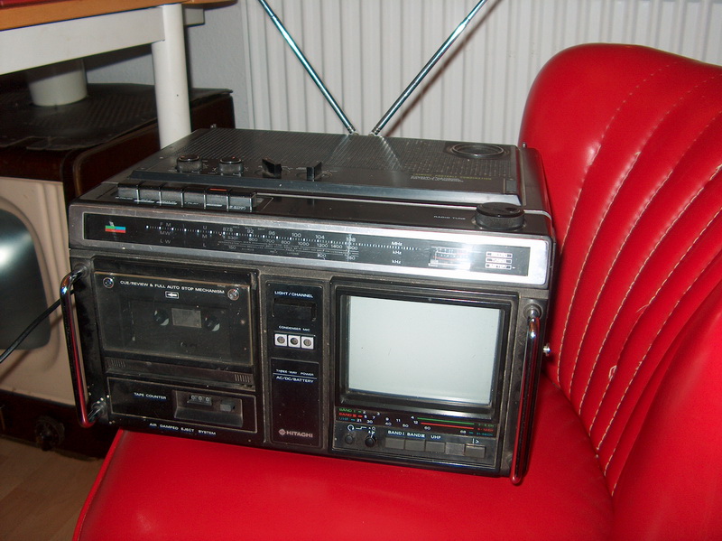

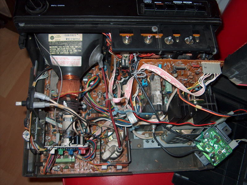

Szia! Ilyenem nekem is van. Az enyémben még az eredeti cső van, de valószínűleg a nagyfesz részen majd körül kell nézzek, mert picit nagy a kép, és felül hajlamosak a kóbor elektronok a képcső belső-felső oldaláról újra a képernyőbe verődni, így ekkor a felső kis sáv fehéresen dereng. De amúgy teljesen nézhető, és a hangja is meglepően erősre állítható.
Hogy múzeális-e... szerintem nézőpont kérdése. Nem a fakávás, elektroncsöves, hanem 80-as évekbeli. Viszont lassan használtaban sem maradnak képcsövesek, ilyen kisképernyős színesből pedig nagyságrendekkel kevesebb volt, mint fekete fehérből. Valahol mindenképp különleges egy kicsit.
(#) Müszi válasza kisgeri hozzászólására (») Máj 13, 2011 /
A tiéd is nagyon szépen egyben van, és a képe is nagyon ott van! Látom te is szereted a Vadászpilóták c. filmet

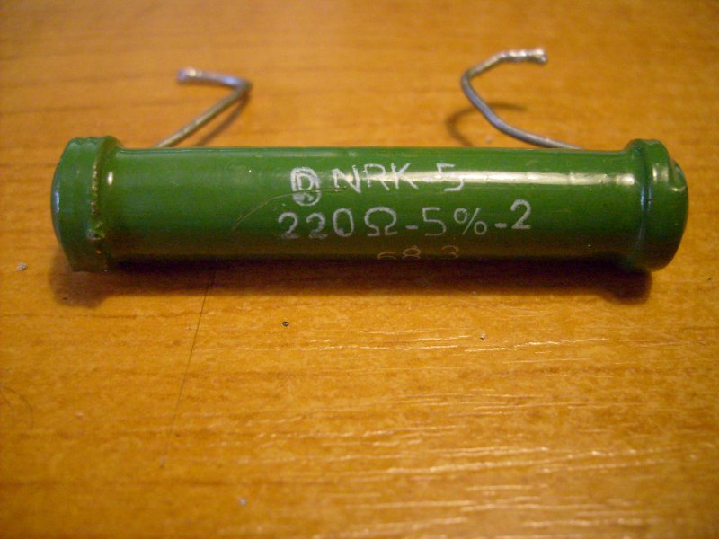

A Badacsony felújításakor észrevettem,hogy az EZ80 és a trafó közötti ellenállás szakadt.Ez lenne a 150Ohm/2W-os ellenállás? Más:Az EZ80,ha nem találnék,helyettesíthető BY299-el?

(#) Janó bácsi válasza MaTe193 hozzászólására (») Máj 13, 2011 /
Ha nem jön össze az EZ80, talán én is találok egyet, ha föltúrom a pincét. Az EZ80 és a trafó között nincs 150 ohmos ellenállás, az a hálózati trafó 220V-os bemenetével van sorba kötve a rajz szerint. Mivel átmegy rajta a készülék teljes terhelése, én is kicsinek tartom a 2W-ot. Oda egy huzalellenállás kellene, de több mint 150 ohm, mert most már 230V a hálózat! Ami te mondasz az a 2.2Kohmos szűrőellenállás lehet talán? Üdv.
(#) MaTe193 válasza Janó bácsi hozzászólására (») Máj 13, 2011 /

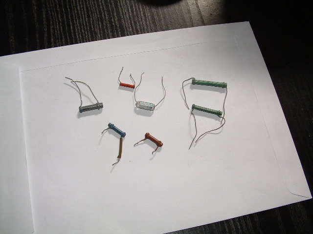

Értem.Szerintem ez az az ellenállás amin átmegy a 230V! Azért van ez a sanda gyanúm,mivel egyik fele a 220V-hoz való biztosítékhoz,a másik pedig a trafóhoz megy! Ez valóban huzalellenállás(volt),de teljesen szakadt.Találtam 220Ohm-os Remix ellenállást,mindjárt rakok fel képet ide.Szerintem ez rétegellenállás lesz,bár nem biztos.
Ez szén-réteg ellenállás, én nem raknám be arra a helyre. Nem tudom mennyi lehet működés közben a teljes áramfelvétel, mert majd abból kell kiszámítani 230V-ra az értékét. 2-300 ohm körüli huzal ell. lesz a jó oda. Ha nem találsz, le is lehet gyártani valamilyen fűtőbetétből kimentett cekászból, egy nagyobb ellenállásra tekerve. Jó barkácsolást. Üdv

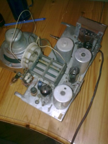

(#) remington hozzászólása Máj 13, 2011 /
Mate193 még múltkor írta hogy badacsony rádiót újít fel, így énis kedvet kaptam hogy nekilássak az enyémnek. Ha gondoljátok rakok fel képeket majd, ez is szép kék volt de leszedtem róla

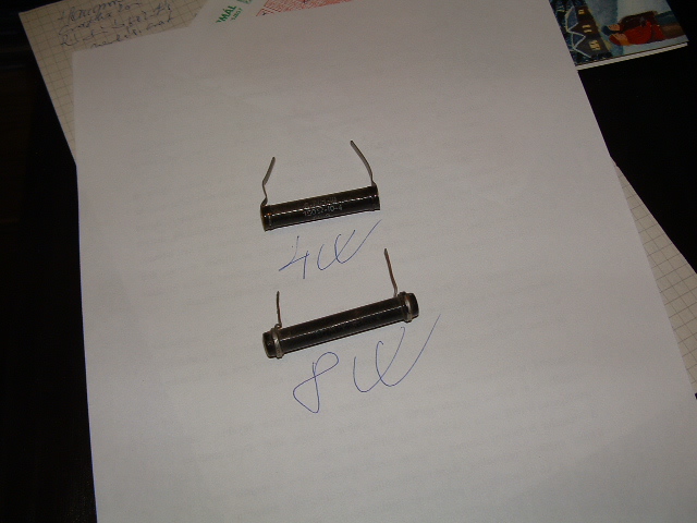

(#) oregtamas0202 válasza MaTe193 hozzászólására (») Máj 13, 2011 /
Üdv !
4 vagy 8W megfelel?
Öreg T.

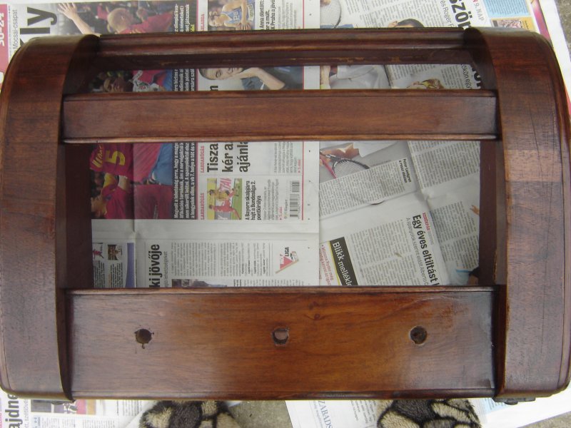

(#) maci80 hozzászólása Máj 15, 2011 /

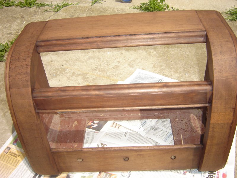

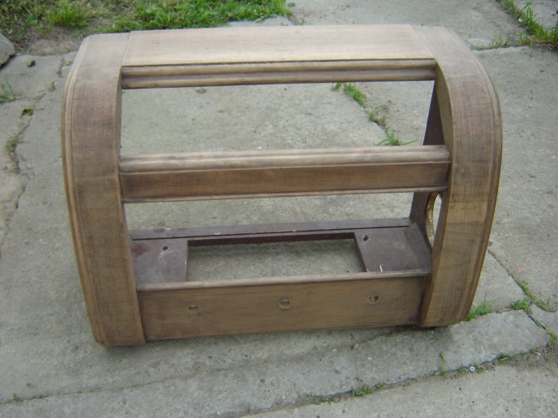

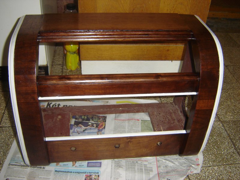

Elkezdtem felújítani a 331-t. A hangszóró selyem tisztítását nagyon elbaltáztam. Ugyanis elkezdtem a vegyszeres tisztítást és akkor levált a rétegelt lemezről. Sebaj, majd visszateszem. Száradás után ért a meglepetés hogy összement. Próbáltam szárazon majd vizesen nyújtani mire elszakadt.
Kromofággal letoltam a régi lakkot csiszolás után pácoltam Több embert is kérdeztem ki hogyan szokta felújítani én a pácolás mellett döntöttem. Ez tűnt a legegyszerűbbnek.
Csiszolás után denaturált szesszel áttörölve zsírtalanítottam. Vigyázni kellett hogy egyenletesen kenjem fel a pácot és azt, pár másodperc után a fölösleget le is töröltem. Így egyenletes volt a beszívódás. Miután megszáradt jöhetett az első réteg lakk. A dísz csíkot először feketére akartam, de hogy felhívja a figyelmet, fehéret választottam. Ráadásul mutatós is. Ha az is megszárad,újabb fehér átfestés mivel csíkos egy kicsit,nem fed tökéletesen, majd egy végső fedőlakkot kap.
Többfajta színnél vigyázni kell a festék, lakk oldószerére ugyanis egymásra festésnél oldhatják egymást!

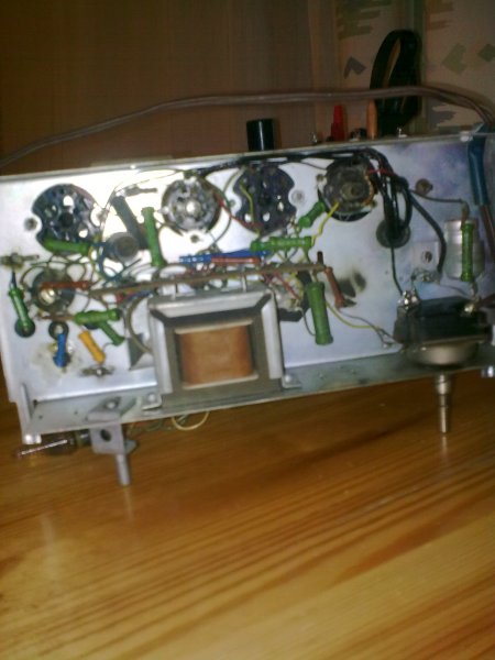

(#) remington hozzászólása Máj 15, 2011 /
Ez az én VT Badacsony rádióm. a dobozt most nem vettem elő fotózásra. Mindene megvan neki igaz a bekapcsoló poti az nem funkcionál sehogy se, szólni meg nem szól csak búg. Megmértem minden ellenállást, egy sem szakadt . Na majd még prbóálkozok életet leheleni bele. Minden cső fűt benne de semmi...
(#) oregtamas0202 válasza remington hozzászólására (») Máj 16, 2011 /
Üdv !
Az esetek nagy részében javítható a kapcsoló része a potencióméternek.
A két alu szögecs fejét lefúrod , a bakelit (kapcsoló) felőlli oldalon , és szabaddá válik a kapcsoló rész.
Legtöbb hiba : Rugó törés , billentő fül törés , esetleg ha kattan de nem kapcsol , érintkező pogácsa beégett - helyéről kiesett -stb.
Szükség esetén van eredeti potencióméterem, a tengely hossz lényeges.
Öreg T

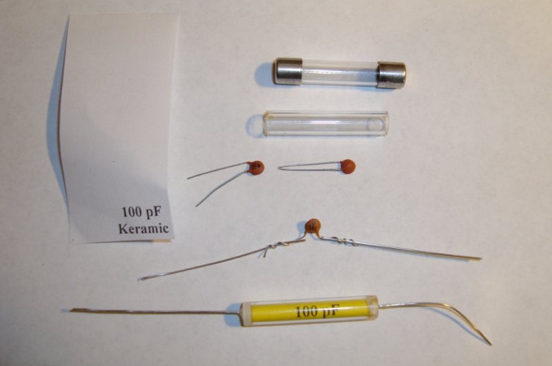

Tiszteletem mindenkinek. Egy öreg rádióval köszködök, a végeredményről majd később, most csak egy apróság. Általában az öreg gépek felújításánál a kondik jelentik a problémát, mert a most kaphatók beépitve rontják az összképet. 100 pF et kellett cserélnem de csak mini, gyufafej nagyságú kerámia kondit kaptam és azt még sem rakhatom be jól látható helyre, egy 60 éves készülékbe. Mivel szép papír burkolatom, sem volt, a következőt találtam ki, szétszedtem egy szakadt, nagyalakú üvegbiztosítékot (Japánok használlják pl. autórádiókhoz) és abba raktam a megtoldott lábú 100 pF-et. Tettem bele számítógépen írt papír feliratot is a végét meg két ragasztó cseppel leragasztottam. Az eredmény a képen Üdv: Janó (Bá)
(#) Müszi válasza Janó bácsi hozzászólására (») Máj 16, 2011 /
Rendkivül ötletes! :kalap:

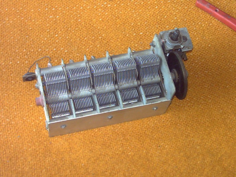

(#) bmajor válasza Janó bácsi hozzászólására (») Máj 17, 2011 /
Nézd meg ennek a fickónak a képeit! Nagy alkatrészgyártó ő is, lehet tőle ötleteket meríteni
(#) Janó bácsi válasza bmajor hozzászólására (») Máj 17, 2011 /
Köszi a linket, klasszak a képek, négyes forgót eddig még nem is láttam, valyon mire használlhatják? 2 előkör??? Üdv:Janó "Bá"
(#) hatvanasjocó válasza Janó bácsi hozzászólására (») Máj 17, 2011 /
Ehhez mit szólsz? Előkörök és kettős keverés. ARK (rádióiránytű) repgépekben (MIG15, 17, 19. 60-as évekig)
