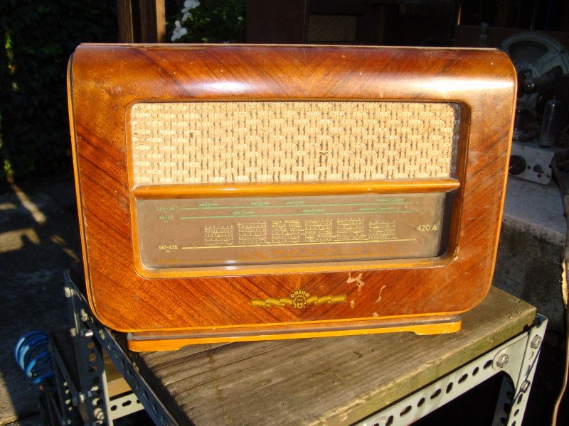

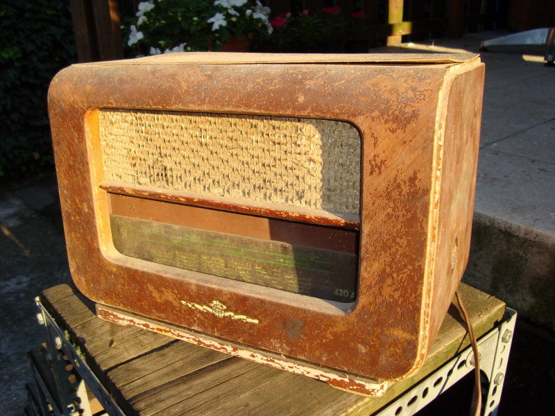

(#) Janó bácsi hozzászólása Jún 19, 2011 /
Tisztelt mindenki. Rendbehoztam a 420A dobozát. Mivel elég jó állapoban volt, csak néhány durva karcolás éktelenkedett rajta, ezért nem martam le a régi lakkot, csak kijavítottam. A karcokba nitrólakkot csepegtettem kis hegyes ecsettel több lépésben, addig, amig föl nem telt annyira, hogy csiszolni lehessen. Ezután finom vizes csiszólóval sikba csiszoltam. Nem mondom, hogy nem lehet észrevenni, de nem veszélyes, alig látszik a karcok régi helye. Száradás után kapott még egy nagyobb polírozást és igy marad.
A selyem is viszonylag jó állapotban volt, ezért azt is megmentettem. Először körberagasztottam a nem látható széleken faragasztóval, hogy a mosás közben ne tudjon feljönni, meg szálasodni, majd száradás után egyszerüen vizesen, mosószerrel lemostam. Viszonylag szép lett, igy azután az egész készüléknek van némi patinás kinézete, nem hat olyan mesterkélten újszerünek, mint az ujralakkozottak.
Holnap nekilátok az elektromos részeknek. Üdv.

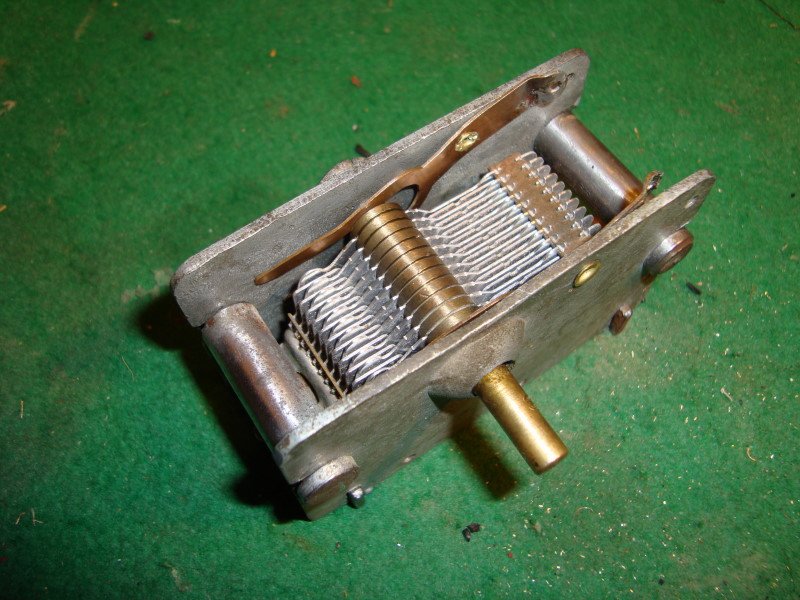

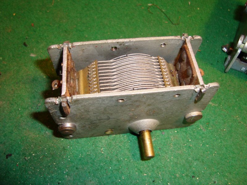

Üdv mindenkinek. Megint alkatrészgyártás. Egyes forgóra lett volna szükségem visszacsatolt audionhoz, de csak drága ajánlatokat kaptam (szállitással együtt).
Kettős forgóbol (nagy Orion) viszont nekem is van több, volt felesleg, is úgy hogy egyet megfeleztem. A forgórész kiszedése után óvatosan szétütöttem a nitteléseknél, majd a távtartókat, meg a forgórész tengelyét elfürészeltem. Ezután esztergapadon kiigazítottam a maradékot, kialakítottam a forgórész végét a golyónak, majd újra összeszegecseltem az egészet.
Az eredmény a képeken üdv.
(#) hatvanasjocó válasza Janó bácsi hozzászólására (») Jún 20, 2011 /
Jó ötlet! Sajnos nem mindenkinek áll rendelkezésére az esztergapad.....
(#) Janó bácsi válasza hatvanasjocó hozzászólására (») Jún 20, 2011 /
Valójában csak a nútokat kellett kitágitani, ami egy nagyobb rögzített villanyfúróba, vagy állványos fúróba fogva fűrésszel, tűreszelővel könnyen elvégezhető, legfeljebb a golyónak furt lukat (a forgórész végébe) kell ügyesen befúrni, az egy kicsit nehezebb, de pontos előpontozással azt is meg lehet csinállni. Persze az esztergapad kényelmesebb, kb egy óra alatt megvoltam vele.

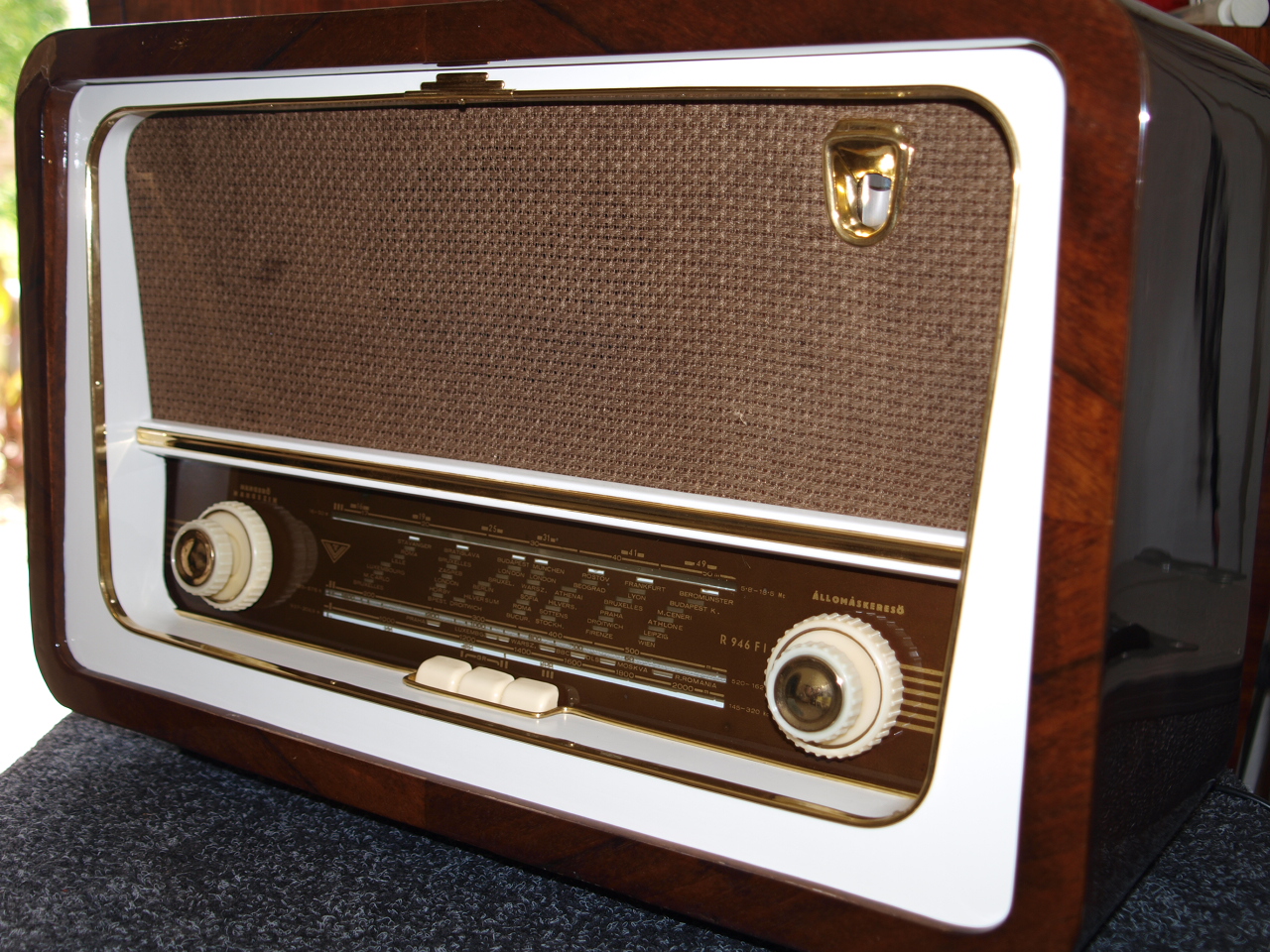

(#) teknikus hozzászólása Jún 21, 2011 /

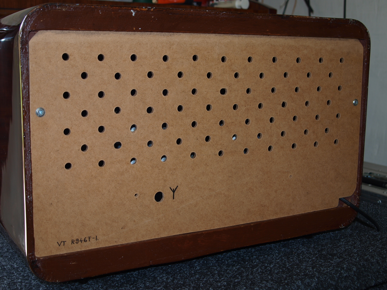

Kedves Fórumozók!
Befejeződött a VT R946FI. projekt, ezúton köszönöm Janó bácsi-nak a segítséget! Felkerültek az új gombok, és elkészült az új hátlap is!
(#) Janó bácsi válasza teknikus hozzászólására (») Jún 21, 2011 /
Őszintén mondom, hogy valaha nem nagyon szerettem a Velence származékokat, de ez most nagyon pofás lett, ma már lakásdísznek sem utolsó. Mégegyszer gratula. (Ha összeakadok valahol egy eredeti hátlappal, azt is megkapod.)

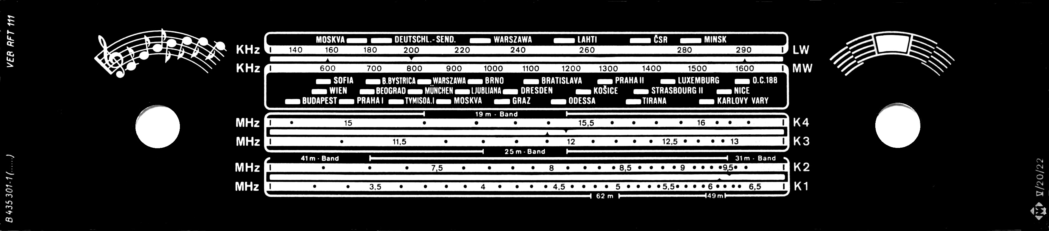

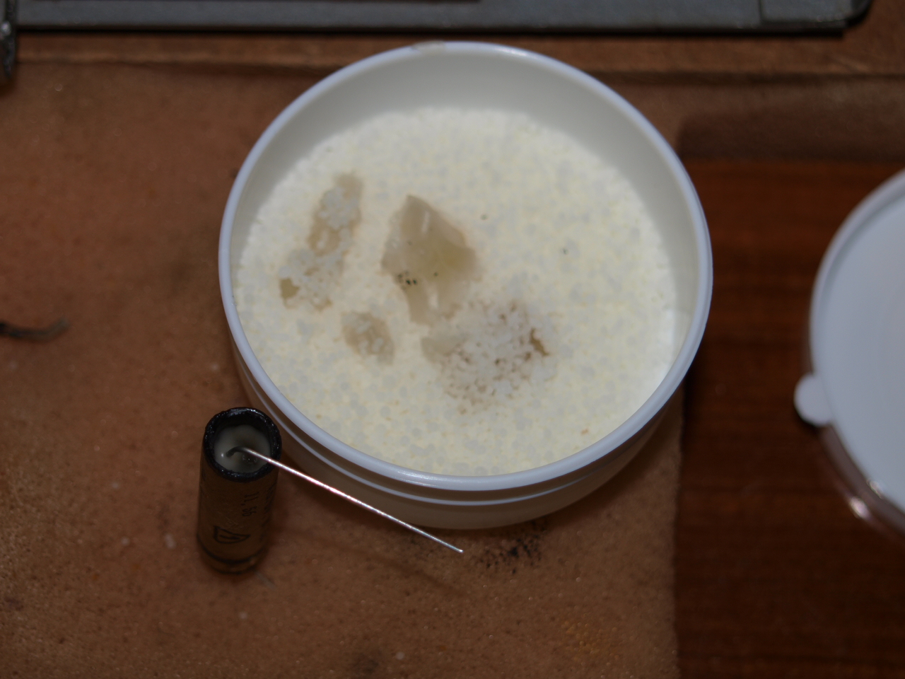

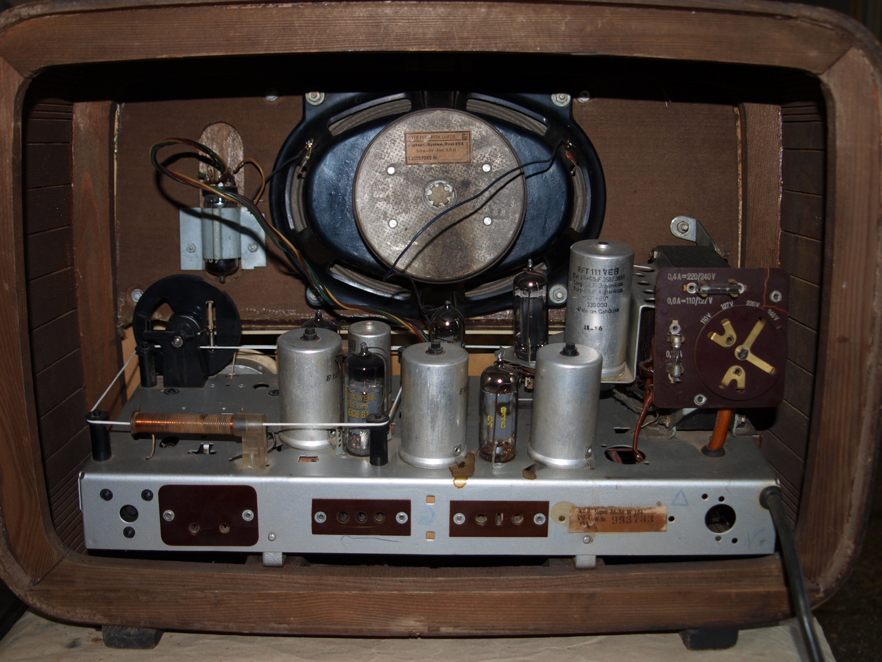

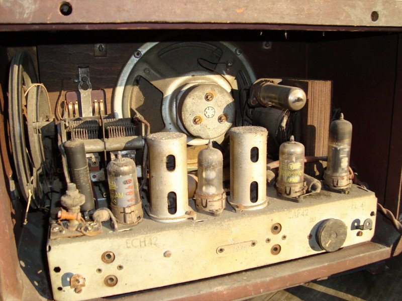

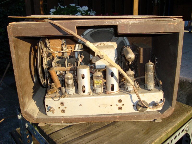

A következő alany(ok) két RFT Meiningen, az egyik teljesen komplett, a másiknál skálaüvegpótlás és fenéklemez pótlás szükséges.
A meglévő skálaüveget lefotóztam nagy felbontásban, majd kül. képszerkesztőkkel kijavítottam a hibákat, az arany részeket "eltüntettem", üveglapból kivágatom majd az eredeti méretűt a két furattal, és az elkészített képet kinyomtatom öntapadós fóliára, így kerül majd az üvegre, az arany festéseket kézzel fogom pótolni.

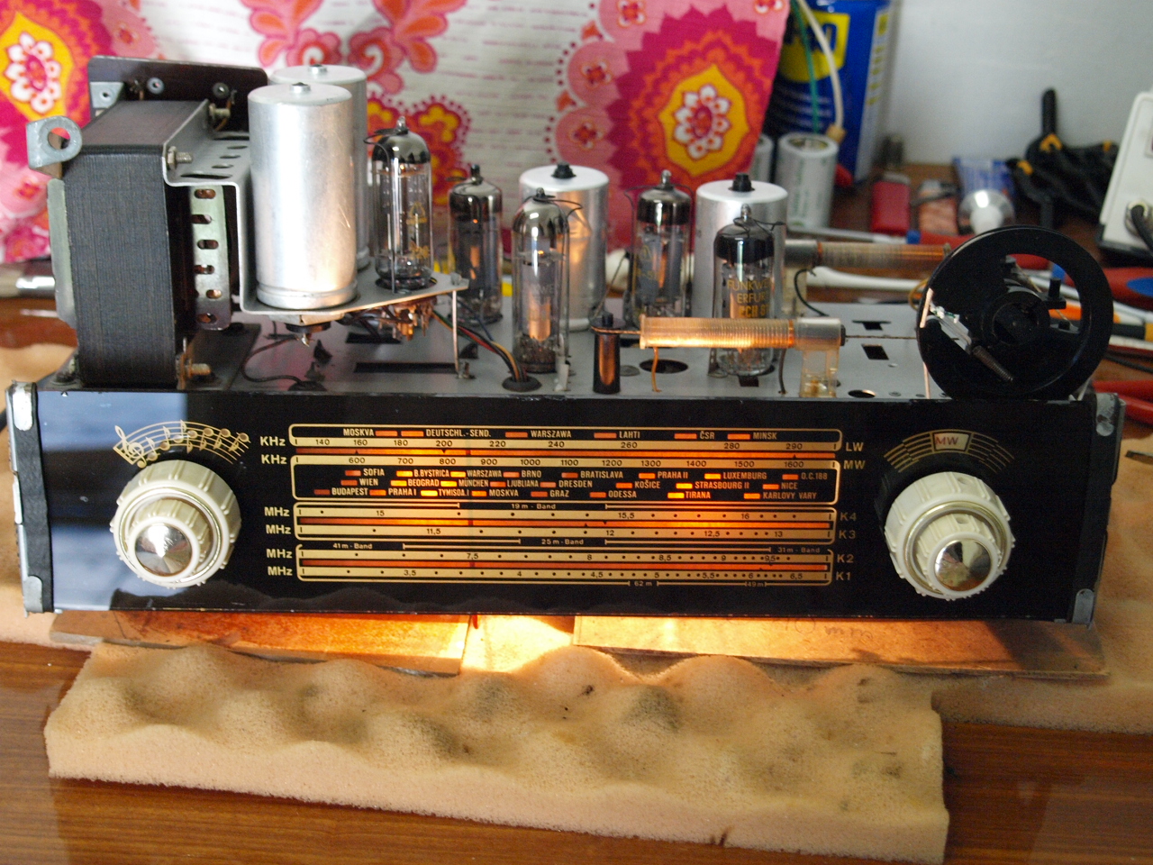

A komplett sasszija már túl van a tisztításon, javításon, csőválogatáson, hangoláson, csak az eredeti hálózati zsinórjára vár. A kapcsolót javítani kellett, mert az egyik érintkezője összeégett, így most egy áramkört kapcsol, de működik! A képeken látszik majd egy kondenzátor cseréje is, az eredeti hengert kitisztítottam, majd ebbe raktam az újat, a végeit pedig kis viasszal kiöntöttem. A Kádár könyvben leírt módon az AGC átalakítását is megcsináltam, mert a Kossuth erőteljesen torzított, most tökéletes az érzékenység, szelektivitás. Az EM80 kivételével az összes cső gyári (1956 decemberi készülék), a varázsszemet is csak azért cseréltem ki, mert az eredetinek már nagyon megkopott a fénye. A dobozok politúrozva lesznek, az eredeti díszcsíkok pótlása után. Több részlet képekben:
(#) teknikus válasza teknikus hozzászólására (») Jún 21, 2011 /
képek még:
még képek:
és még (már a hiányos is):

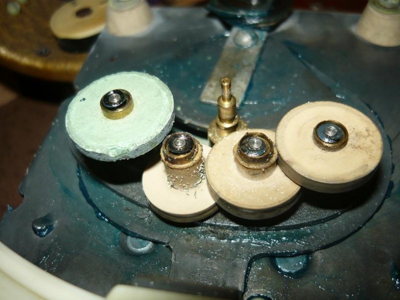

Örököltem nemrégiben egy audio feliratú lemezjátszót, gondolom a BEAG gyár készítette 1959-es. Sajnos az elektronikához nem nagyon értek, a mechanika részét helyrehoztam amennyire lehet de a görgőket az idő vas foga igen megrágta, ilyeneket lehet-e beszerezni jó állapotban?
Produkál egy olyan hibajelenséget, hogy miután elindítok egy lemezt az elején szépen tisztán szól a zene de egy perc múlva körülbelül elkezd búgni, de elég hangosan és mély hangon, ezt mi okozhatja?
A válaszokat előre is köszönöm. A lemezjátszót egy pacsirtáról hallgatom.

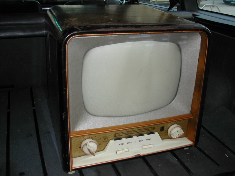

Rég írtam már ide, de figyelemmel követtem: Gyönyörű munkák születtek az utóbbi oldalakon, elismerésem! Nekem is van egy új szerzeményem, felújítva igen szépen fog kinézni szerintem. Ritka kivitelű, szürke kalapácslakkozott képernyőmaszkos Orion AT 602 televízió. Dátum alapján 1960 januári.
(#) Alexej válasza Janó bácsi hozzászólására (») Jún 25, 2011 /
Úgy néz ki most már nem csinálja a búgást, pedig nem nyúltam hozzá. 30-40 perce hallgatom.
Itt vannak a képek.
(#) Alexej válasza Alexej hozzászólására (») Jún 25, 2011 /
És most megint csinálja, ha nincs fenn lemez és nem mozog a kar akkor is búg, belehallatszik a motor. Gramofon lemezt hallgattam és mikor visszatettem 33-as sebességre elkezdte a búgást.
(#) Janó bácsi válasza Alexej hozzászólására (») Jún 25, 2011 /
Igy már emlékszem erre a gépre, nagyon utáltuk javítani, egy elfuserállt konstrukció volt, nagyon keveset is gyártottak belőle. A gumikarikákkal új korában is mindíg baj volt, ez a fehér gumi nem valami tartós, és nagyon kopik is. Ha rendbe akarod szedni, valami gumissal le kell gyártatni a görgőket, mert ilyet már biztos nem kapsz, és ha van is valakinek öreg, az is rossz már. A búgást az árnyékolt kábel szakadása, vagy valamilyen testelési hiba okozza, de végső esetben szakadt lehet a fej is időszakosan.
Szerintem nem éri meg a javításával kinlódni, maradjon csak múzeumi tárgynak,

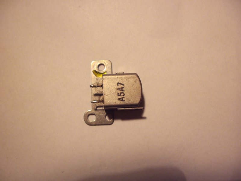

Üdv mindenkinek!
Van valakinek jó állapotú kombinált- és törlőfeje Saba CR326 (326K) típusú kazettás magnóhoz (270 ohmos)? A régi fej a képen látható módon három csavarral van felerősítve a mechanikába, ilyet újonnan biztosan nem kapnék. A második képen láthatót próbaképpen másik mechanikából bekötöttem az erősítőbe, és azzal sokkal normálisabban vesz fel (lejátszani még a régi is jó nagyjából). A törlőfej úgy tűnik, szintén rossz, mert az első felvételnél (sztereóban lejátszva) hallható, hogy a jobb oldali sávot nem törli tökéletesen - és természetesen ez sem a most szokásos méretű. Ha valakinél vannak ilyen fejek, megvennék egyet, mert egyébként külsőre és mechanikailag is jó állapotú darab, még a gumi alkatrészek is használhatóak benne.

(#) Janó bácsi válasza Tomi94 hozzászólására (») Jún 26, 2011 /
Üdv. Az új lejátszó fej tartóját kicsit át kell alakítani, a két csavar helyénél a tartólemez oldalába kicsit be kell reszelni, és az egészet 2 nagyobb alátéttel, vagy egy gyártott, megfelelő helyen kifúrt áthidaló lemezkével kell rögzíteni. Ezt esetleg le lehet vágni a régi fejről is. Kis munkával bármilyen 270 ohmos fejet be lehet rögzíteni. A törlő fej nem szokott rossz lenni, mivel viszonylag vastag huzalból van tekerve, a ferrit vas meg nem kopik, úgy hogy valószínű hogy rosszul áll, vagy rossz az elektronika.
