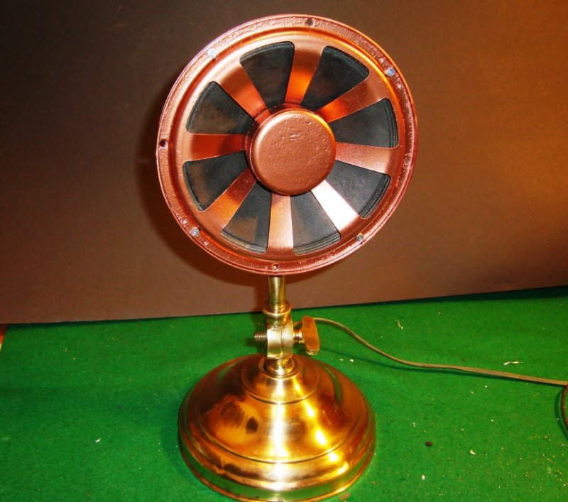

Üdv mindenkinek. Kész lettem a 2+1-es hangszórójával is. Egy régi kimustrált banklámpa alját fényesítettem ki, ráment vagy 2 óra, és arra szereltem lefestés után, egy Tesla belsőmágneses hangszórót. Valaha a GZC-NZC lemezjátszók hangszórója volt, onnan bontottam. A többi a képeken.

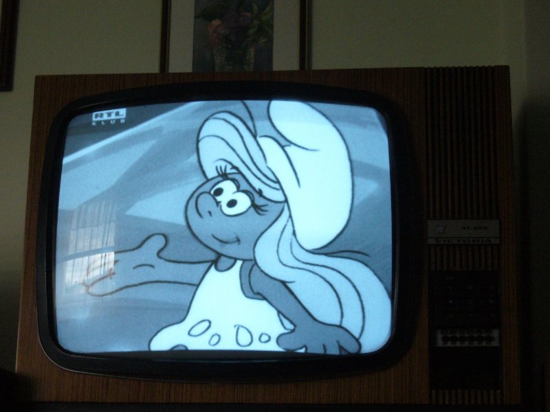

Sziasztok! Nemrégiben padláson jártam,van egy Videoton th 682 típ.-u tv-m működésképtelen,ha valakit érdekel alkatrésznek,vagy javításra szívesen odaadom neki! A doboza egész szépnek tűnik.

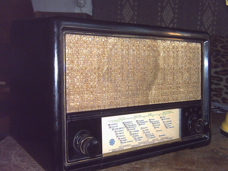

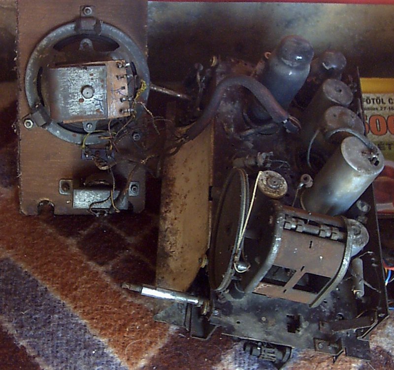

A héten vateráztam egy Eumig 380 típusú osztrák rádiót. Van rajta keleti URH, KH, RH. Gondoltam jó kis nyári projekt lesz felújítani. Kiszedtem a sasszit a dobozból, úgy látszott van rajta munka. Első lépésként fogtam egy ecsetet, hogy a por nagyrészét lesöpörjem, erre mi történik?? Az ecset nyomán a tükörfényes sasszi tűnik a szemem elé... Az egész mintha új lenne, sehol egy rozsdafolt, vagy rárohadt akármi. Leporoltam az egészet, itt-ott nedves papírtörlővel rásegítettem, kb fél óra alatt értem el a képeken látható állapotot. Cseréltem benne egy teljesen kiégett ECH-81 et, egy elég "kopott" ECC85-öt, meg egy EZ-80 at. A foglalatokból miniwatt csöveket húztam ki, és bekerült a "rendszeridegen" tungsram. A dobozba épített hurokdipollal rengeteg adó jön be 89 és 100 MHz között. Az RH és KH része nem működik még úgy ahogy kéne neki, igaz teljesen földelés nélkül próbáltam, egy elég gyenge antennával. Csak a kossuthot sikerült megfognom.
A dobozról kicsit le van pattogva a lakk, szerintem kenek rá pár réteg sellakot, polírozom, majd megint egy kis sellak. Így nem vadi újnak fog kinézni, de nem is fog lepattogni róla az eredeti festék.

(#) Janó bácsi válasza bmajor hozzászólására (») Júl 7, 2011 /
Üdv: Nyugati URH-t akartál írni ugye? vagy át van alakítva? A képen látható Ticonál hangszóró valamikor nagy szó volt, az egyik legjobb a kaphatók közül. A ferrit mágnes kor előtt nem nagyon tudtak jó állandó mágnest készíteni, ezért is volt gyakori a "gerjesztett" hangszórók használata, de a Ticonál kivételt képezett, az nagyon jó volt. Egyébként szép a rádió, ha jó is lesz állandóra is lehet majd használni. Valószínű ráfér majd egy teljes AM-FM hangolás, akkor visszajön az érzékenysége is. Üdv.
(#) gkari válasza bmajor hozzászólására (») Júl 7, 2011 /
Ez a rádió már nem valószínű, hogy politúros, ebben az időben már hazánkban is műgyantalakkozott kávákat gyártottak.
(#) bmajor válasza Janó bácsi hozzászólására (») Júl 8, 2011 /
Igen, nyugati URH-t akartam írni A hangszóróról ezt nem tudtam, de remek állapotban van azis, jól szól.
Műgyantás lakk? Akkor valami ilyesmit fogok szerezni, az újrafestést nem vállalnám hogy aztán politúrozzam, mert színátmenetes. (Még nem fotóztam le) Ehhez van valami gyakorlati tanácsotok?
Hogyha elkészülők a már jó régen tervbe vett szignálgenerátorommal, be fogom állítani a többi hullámsávot is. De mindenek előtt szerzek egy kapcsolást, mert a varázsszem sajnos nem működik. De belül akkora kavarodás van, hogy valami térképet kellesz rajzolnom a kapcsolás alapján.

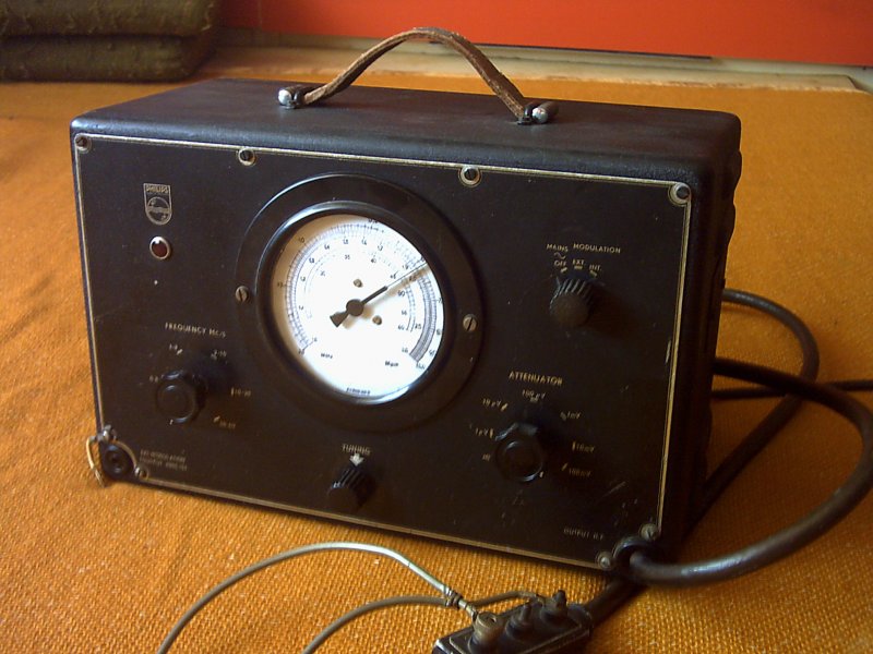

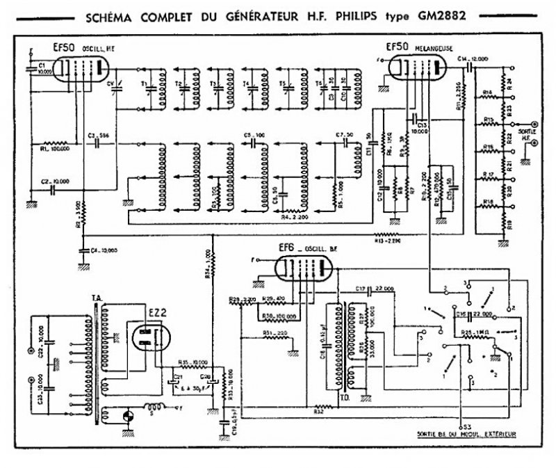

Sikerült egy kis fotoshop munkával egy régi fénykép után skálát csinálni a a GM 2882 szignálgenerátorhoz. Pótoltam a hiányzó bőr fogantyút is. És persze működik is. Az egyik EF50 cseréjével a 30-60 MHz-es sáv is üzemel.

Gyönyörű darab! Esetleg belenézhetünk a lelki világába? Persze csak ha nem baj...
(#) Janó bácsi válasza hatvanasjocó hozzászólására (») Júl 9, 2011 /
Esz a sárga irigység. Nagyon szép lett, de én is kíváncsi lennék a belsejére, ha lehet. Apropó honnan lett az EF 50? Üdv:

Oly szerencsém volt, hogy kaptam mellé kettő darab EF50-est és az egyik 100%-os volt. A 21-es csövekhez hasonlít a feje de nem 8 hanem 9 csapos. Valahová eltettem a többi képet, ha előkerül még mutatok.

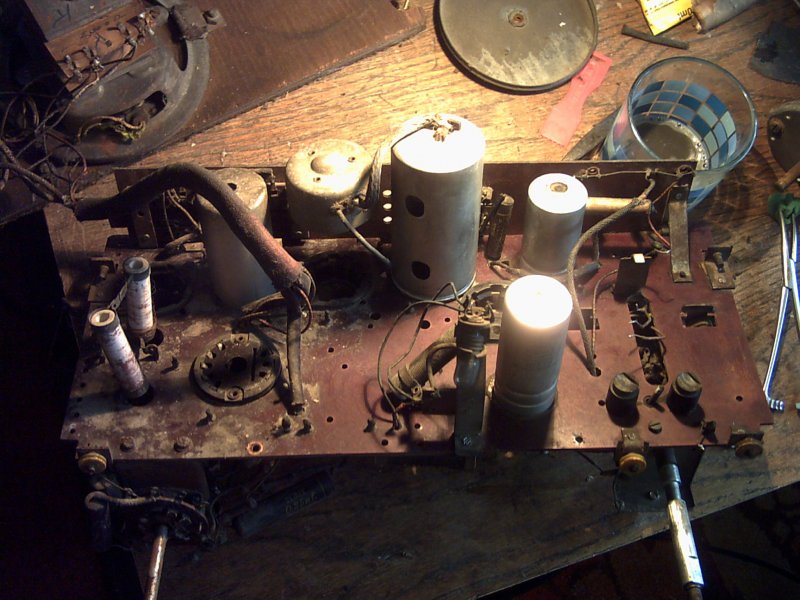

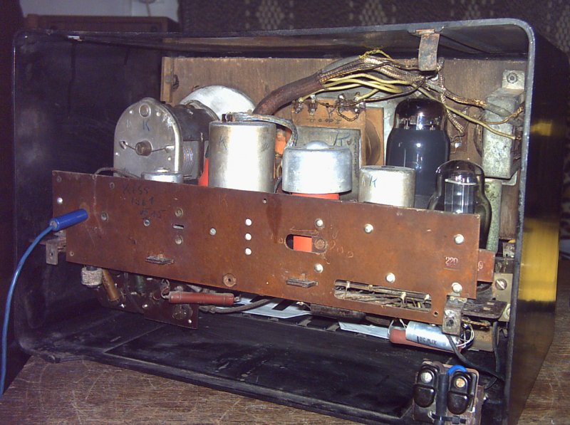

TELEFUNKEN 2T64U gyártották 1942-1944 között, papírbakelit (Pertinax) sasszira. Elég vegyes csövekkel : 0.2, 0.1, volt fűtésű és és eltérő foglalatú csövekkel, emiatt kissé bonyolult fűtőkörrel. Törött dobozzal, 2 csőhiánnyal, skálaüveg nélkül eléggé romosan, piszkosan került hozzám. A doboz ragasztása, csiszolása nem okozott nagy gondot. A tekercseket sem rágták meg az egerek. Egy pár hangszóróhoz és kimenőtrafóhoz menő töredezett vezetéket is kicseréltem. Általános tisztogatás után a csövek pótlása következett. ECH3 és EBF2 is volt még eredeti dobozában, új példányok. Szakadt fűtőköri huzalellenállások pótlása után a szakadt 700 kohm és zárlatos15 nF cseréje után a végcső munkapontja is beállt és antenna nélkül megszólalt. A skálaüveg ideiglenesen az üvegre ragasztott, számítógéppel szerkesztett papír amit később öntapadó fóliára akarok nyomtatni. Ennek cseréje nem probléma mert kidobozolás nélkül elölről oldható meg a vékony TELEFUNKEN feliratú aranyozott díszléc eltávolításával.
(#) hatvanasjocó válasza hatvanasjocó hozzászólására (») Júl 9, 2011 /
Képek tovább:

Szép, gondos munka, érdemes volt összehozni, gratulálok. A középen látható KF úgy néz ki, mint a nagy Orion, vajon eredeti, vagy már cserélték valaha? A fóliás skálaüvegről majd írjál, mert az nagyon érdekel. Az egész készülékben a csőkiosztás az érdekes, mármint, hogy ilyen korán már alkalmazták, mert sok kerülő után, végül is ezekkel,a csövekkel, csak akkor már a korszerűbb novál változatban (ECH81, EBF89, ECL86, ) fejezték be a csöves rádió gyártást, a 70-es évek elején. A kapcsolás sem sokat változott, a fűtést leszámítva akár be is lehetne helyettesíteni, vagy újraépíteni a 80-as sorozattal, legfeljebb a végfok munkapontján kellene igazítani. Pedig a két időpont között eltelt vagy 30-év meg egy világháború. Üdv
