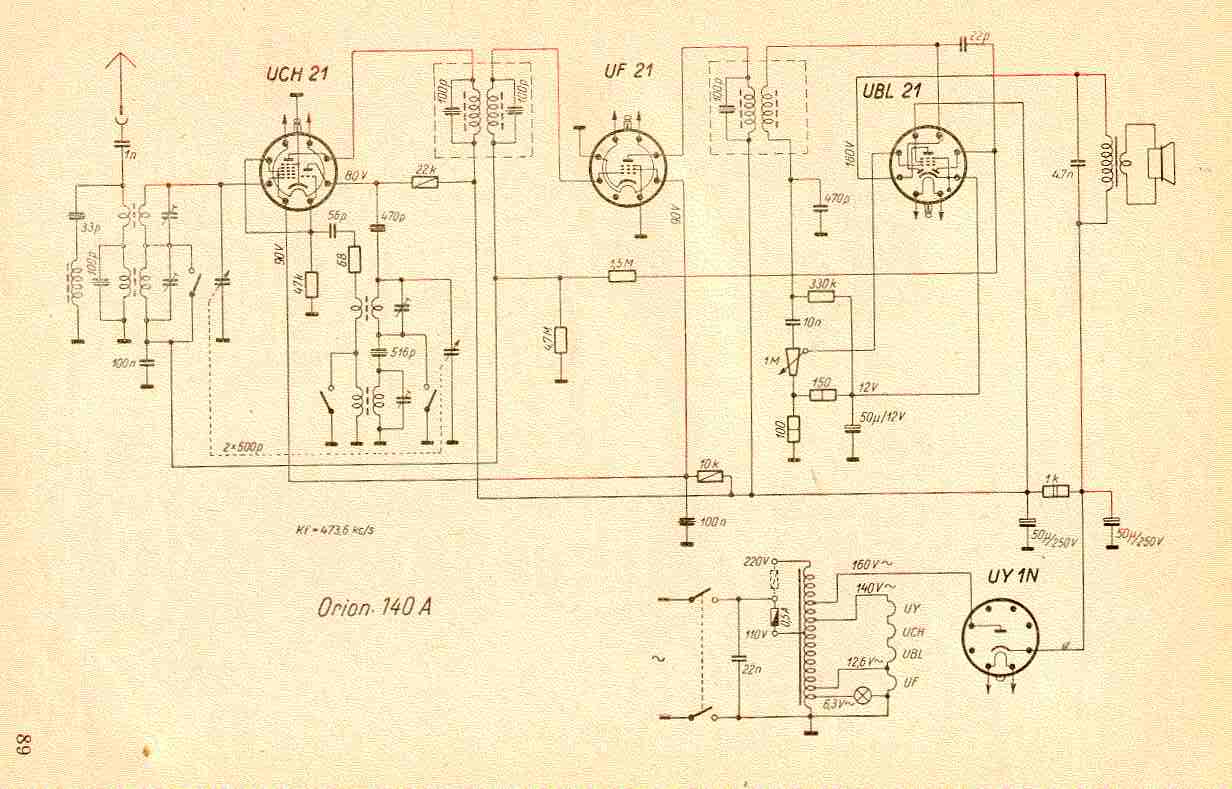

Ez biztosan 313, anno ezeket szerették átépíteni folyamatos hangolásúvá, ezért van benne a forgó kondenzátor, és annak beépítéséhez kicsit átalakították a belső elrendezését. Ha tudsz kapcsolási rajzot szerezni, érdemes átnézni az Orion 130A és 140A szerint, ezek voltak gyárilag hangolhatók, a 130 csak középhullámot, még a 140 KH mellett tudta a rövidhullámot is. Még egy észrevétel, az ilyen átalakításoknál az eredeti kapcsolást meg szokták hagyni a KF erősítő csőig, a keverőcsőnél van csak a módosítás, ez azért fontos még, mert az újabb néprádiók amik már UY1N-el működtek kicsit egyszerűbbek a tápfeszültségek előállításánál. Ha egy két alkatrészérték nem stimmel, az nem olyan nagy baj, csak a helyén legyen!

ui.: ha bemered kapcsolni, vagy már bekapcsoltad, le tudod ellenőrizni, hogy csak KH-ú vagy jön rajta a RH is, és máris tudod melyik kapcsolást nézd meg!

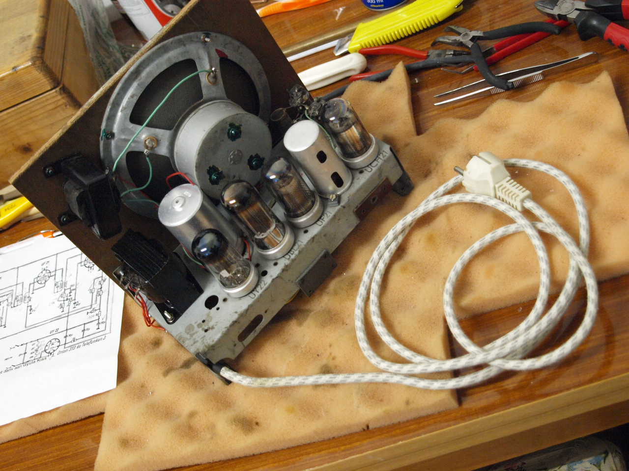

Nekem 115A van átalakítottból lásd képen.

Mutatok pár képet egy nem átalakítottról:
(#) satlokk válasza teknikus hozzászólására (») Szept 14, 2011 /
Ezek gyönyörü képek,szív mellengetőek!
(#) maci80 válasza teknikus hozzászólására (») Szept 15, 2011 /
Szép darab! Az enyémmel sok gond lesz, tisztességgel belenyúltak, 1 tekercs, a hangoló gyűrű levágva, már szemre is hiányzik. Csak hétvégén tudok vele foglalkozni átnézni teljesen, akkor derül ki az összes átalakítás, hiányosság.

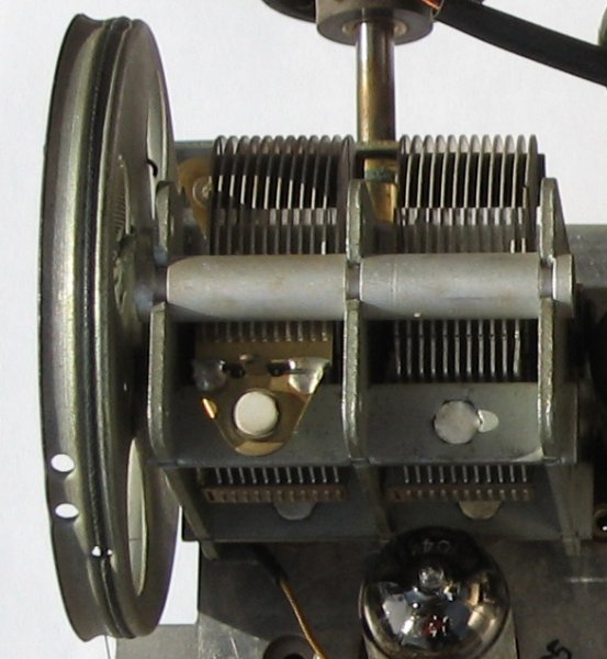

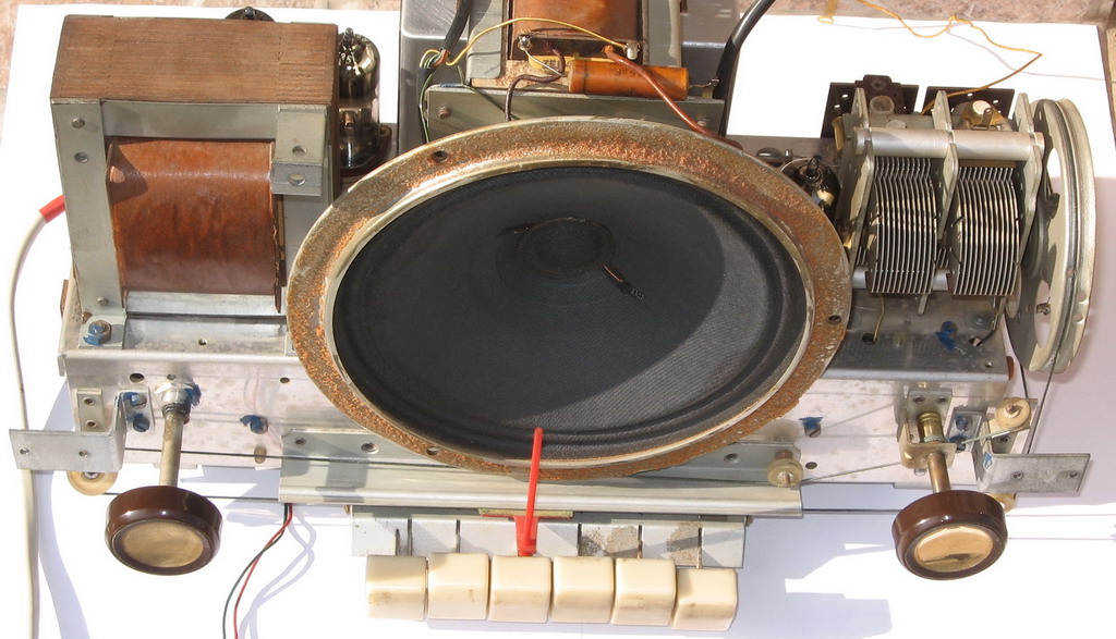

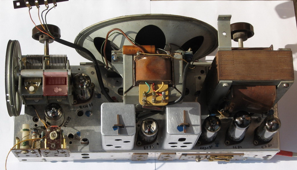

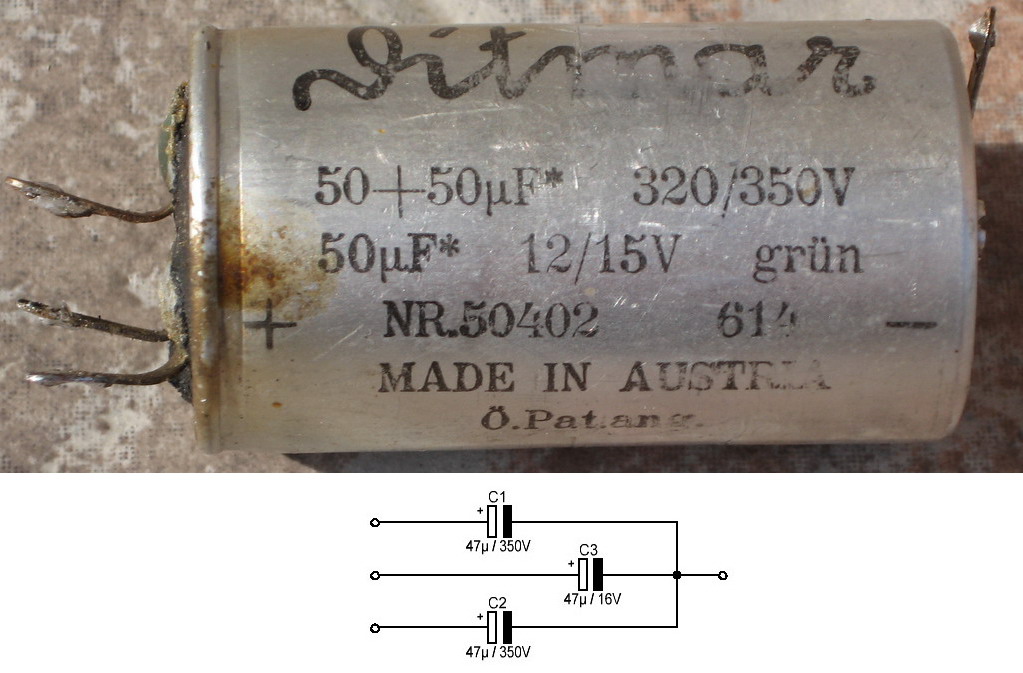

Köszi, az 573U rajzát már én is megtaláltam, de a két készülék eléggé különböző. Egyébként már a belső tisztításon túl van, rövid hullámon jönnek az adók, de nagyon torz a hang, főleg a mélyeknél. A közép és hosszú hullámon a forgó kondi fél állásáig lehet fogni adókat, de utána csak erős recsegés hallható keresés közben. Szerintem a forgó kondiból hiányzik egy darab (kep1). Az 50uf elektrolit kondi elégé le van mortizálódva, lehet, hogy emiatt torz a hang? Egyébként lehetséges, hogy három kondi van egy házban? Csatoltam róla képet (kep3). Szerintetek az 50uf helyett használhatok 47uf értékű kondikat?
(#) Gafly válasza Taki33 hozzászólására (») Szept 18, 2011 /
Akkor tedd rendbe a forkókondit első körben.
Vagy el van deformálódva, vagy beleesett valami a lemezek közé, aminek nem kellene ott lennie....
Akár multiméterrel is ki tudod csipogtatni/recsegtetni. De papírforma szerint, látni is kell/lehet.
Legközelebb pedig finomabban tisztogassál öreg rádiót
(#) hatvanasjocó válasza Taki33 hozzászólására (») Szept 18, 2011 /
A kettes képen a forgó jobb oldalán görbén áll a szélső szabdalt lemez. Az csinál valószínűen zárlatot. Az elkó tényleg 3 részes.
A torz hangot okozhatja a végcső hibája, a nem megfelelő katódfeszültség esetleg a vezérlőrács ellenállás szakadása. Ilyen 3-as elkót valószínű, hogy nem találsz. Kényszerűségből használj 2x47 mikrofarádost és a harmadik kisfeszültségű helyett pedig 47 µF 16 vagy 25 Voltos típust.

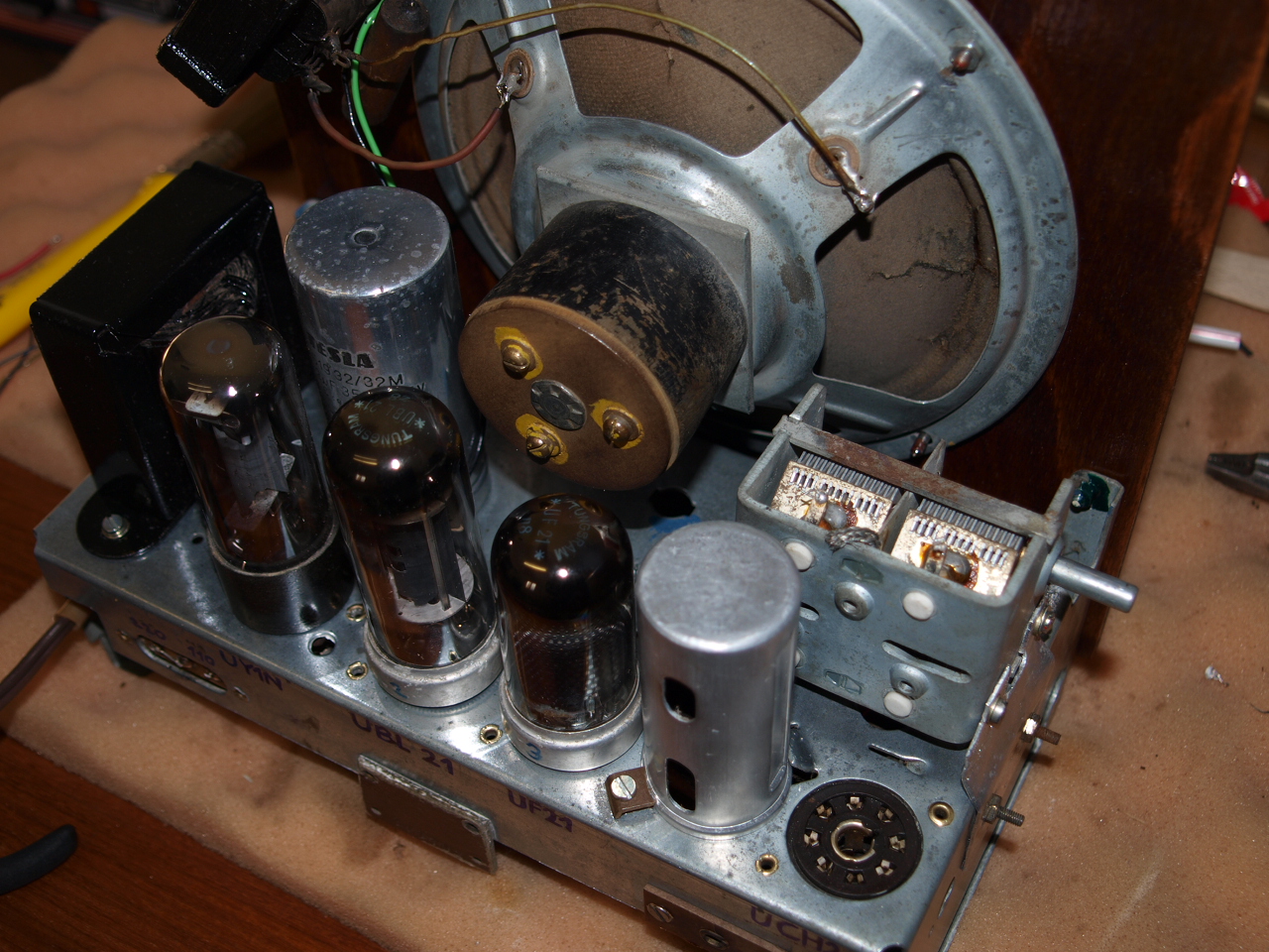

Nos, a forgókondit úgy ahogy sikerült helyrehozni, egyébként nem tisztogatás közben sérült meg, hanem már így került hozzám (kep4.jpg). Most szépen jönnek az adók közép hullámon is, csak még mindig a torz hanggal vannak bajok. Minél több hangot adok, rá annál jobban torzul a hang. A végcső EL84-es fűtőfesz 5,8V a vezérlőrács ellenállása 160 Ohm nem szakadt, a katódfeszültség 250V és 310V között változik a térerő függvényében. Készítettem felvételt közép és rövidhullámon:

(#) hatvanasjocó válasza Taki33 hozzászólására (») Szept 20, 2011 /

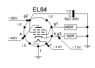

„A végcső EL84-es fűtőfesz 5,8V a vezérlőrács ellenállása 160 Ω nem szakadt, a katódfeszültség 250V és 310V között változik a térerő”
Úgy érzem fogalmi zavarok vannak: A fűtőfeszültség 6.3 volt váltófeszültség kell legyen, A katódon a földeléshez képest az EL 84-nek megfelelő +6-+7 volt mérendő(a 160 ohmon ami a katódellenállás és nem rácsellenállás.) A vezérlőrács és a föld(sasszi) között 500-1000Kohm(0.5-1 Mohm) szokott lenni.Ennek a szakadását kell vizsgálni. Az anódfeszültség stimmel(nem katódfeszültség!)A Petőfit valószínűen URH sávon hallgatod mert középhullámon nincs ezért annak a torzítását Hangolási hiba okozza de ennek javításához ne fogj hozzá a mostani rutinoddal.

Köszönöm a segítséget, és a kijavítást, megmondom őszintén rádiós és csöves dolgokkal eddig még nem foglalkoztam, most próbálok utána olvasgatni, de közbe belekeveredek a dolgokba. A fűtőfesz azért volt 5.8V, mert átraktam a hálózati feszt 240V-os állásba, most visszaraktam 220V-ra így 6.4V lett. A 20nf-os kerámia kondit kiforrasztottam és 16.8nf-nak mérem. Csatoltam egy képet hogy miket mértem. Azért az aggaszt, hogy van ez a hármas kondi és a következő feszültségeket mértem rajta: 1-> 360V, 2-> 460V, 3-> 7.5V. Ez normális, hogy egy 350V-os kondin ekkora értékeket mérek? Elnézést a sok tudatlan kérdésért. :hide:
(#) Action2K válasza Taki33 hozzászólására (») Szept 20, 2011 /
Nem lehet, hogy a kondin DC, helyett AC állásban mértél? A képen is váltókat ( ~ ) jelöltél. Ha azokat osztod kb. kettővel az már jobb érték lenne.
