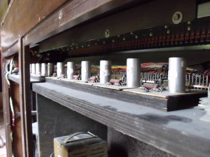

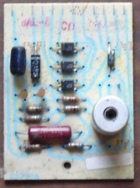

Köszi! Az ilyen analóg szintetizátoroknál még sok más meglepő is van. Pl. az alap oktávot 12 teljesen egyforma hanggenerátor modul állítja elő. Kettős fűrészfog generátor pörög. Az egyik felfutó, a másik lefutó. Ezt egy kompatátor négyszögjellé alakítja, s így lesz meg a pontos 50%-os kitöltésű alap "hang". Majd ezt egy rahedli szűrővel, transzponerrel alakítják át a kellő hangszer hangjának megfelelővé (már amennyire sikerül).
A nyákon az a 3 hatlábú egyenként egy-egy műveleti erősítő. Az IC-k őse. Akkoriban még külön tokozásban voltak.
Ezeken a képeken az orgona elektronikájának kb a harmada látható. a többi még a manuálokban van beszerelve.
