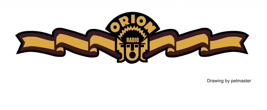

(#) bmajor válasza (Felhasználó 20218) hozzászólására (») Ápr 17, 2012 /
Hello! Nem az én munkám, de segíthet. Én kinyomtattam vékony fénymásolópapírra lézernyomtatóval, és sellakkal átitattam, amitől az eredetihez hasonló sárgás színe lett. Elég jól nézett ki, már csak egy rádió kéne amire felrakhatom. (Ezúton én is megköszönöm petmasternek!) A végeredményről mindenképpen rakj fel képet!
(#) (Felhasználó 20218) válasza bmajor hozzászólására (») Ápr 17, 2012 /
Ez a fájl van meg nekem is, ezt fogom holnap valahol kinyomtattatni. Gondoltam vékony papírra lézerrel és az első lakkrétegre rátapasztom... talán bejön. Kép lesz mindenképp, ezt most megígérem!

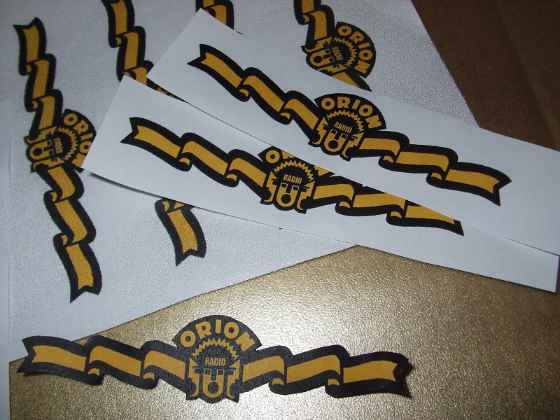

(#) (Felhasználó 20218) válasza (Felhasználó 20218) hozzászólására (») Ápr 18, 2012 /
Ma kinyomtattattam egy helyen, A4-es lapra 22példányban. Több helyen is jártam, de a 80g-os papírnál vékonyabbat nem tudtak ajánlani, így ráhagytam, jó lesz az... Kisollóval nekiláttam kivágni párat, hogy legyen hibaszázalék is. Holnap reggel kiderül, hogy mire jutok vele. A papírt hátulról lefújom lakkal és úgy próbálom rögzíteni.

(#) Lázár Péter válasza (Felhasználó 20218) hozzászólására (») Ápr 18, 2012 /
Nem szeretnék beleszólni, de lenne egy két ötletem mielőtt feltennéd a logót. Ha már elvitted nyomtatni, akkor azt olyan helyre vidd ahol tartanak vékony víztiszta öntapadós fóliát. Nyomdászatok előnyben. Így az lehet vékony is de a hordozó felület miatt kellően vastag és rá tudják nyomtatni. A kapott nyomtatott felület teteje pedig teljesen sima lesz, még papírnál rücskös. Mivel öntapadó ezért csak lakkozás előtt fel kell kézzel nyomni a dobozra. A szélein nem lesznek fehér részek, mint a papírnál. És kivágni is könnyebb úgy, hogy a szélei ne sérüljenek a rajznak. Illetve egy fontos dolog még, a rajz egyezik az eredeti logóval, viszont méretben nem. Direkt nagyobbra csináltam, így nyomtatáskor ha lecsökken eredeti méretre a minősége tovább javul. Ha kell lemérhetem az eredeti embléma szélességét, és akkorába kell kinyomtatni.
(#) (Felhasználó 20218) válasza Lázár Péter hozzászólására (») Ápr 18, 2012 /
Köszi, még a rádión lemértem az eredetit, 83mm, ekkorába lett kinyomtatva. Vékony fólia és egyebek kapcsán végigjártam itt Szegeden és a környéken minden dekoros céget és nyomdát is, de csupa amatőr, pancser banda, egyiknek sem volt megoldása... Szerencsére a 80g-os papír elég vékony, felragasztom, a fehér széleket pedig kihúzom fekete alkohol filccel.

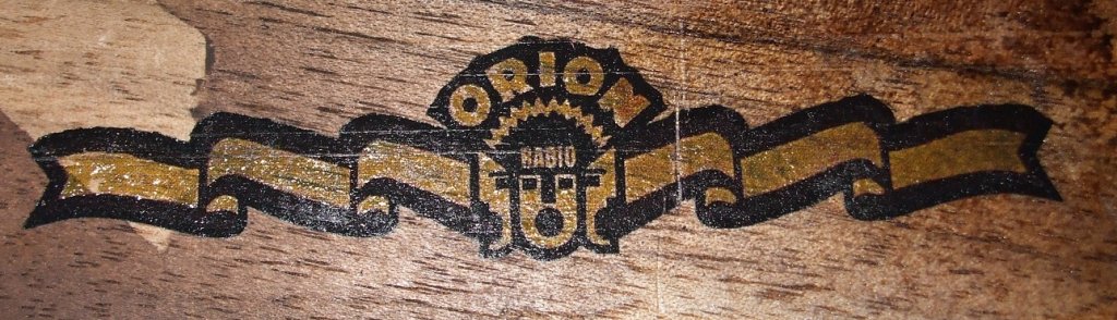

Rápróbáltam a "matricát" egy darab lécre. Minősíthetetlen... Nem tudom miért, de az egyébként hártya vékony papír a lakk alatt km-es vastagságúnak látszik. Muszáj lesz megemésztenem, hogy további hónapokat csúszok a felújítással, mire lesz ilyen eredeti matricám.

(#) (Felhasználó 20218) válasza (Felhasználó 20218) hozzászólására (») Ápr 20, 2012 /
Sikerült színes lézerrel matrica hordozóra nyomtatni és átvasalni egy próba lécre. A projektet sikeresnek tekintem. Annyi, hogy azért a felvasalt tintapor mechanikai ellenállósága elég gyenge (körömmel vakarható), tehát vagy lakkozás előtt ajánlott felvasalni, vagy két lakkréteg közé.

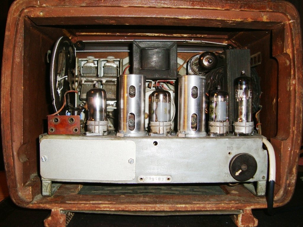

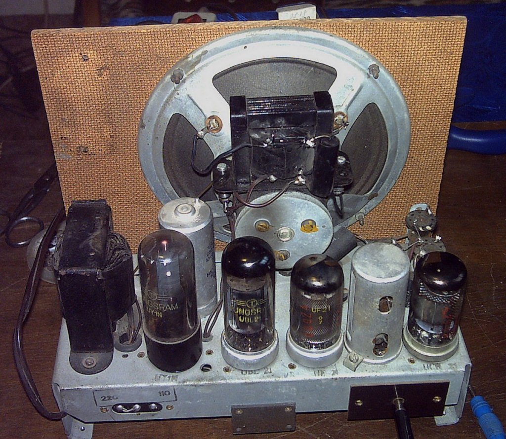

(#) hatvanasjocó hozzászólása Ápr 20, 2012 / 2
Fórumozók! Bizonnyára találkoztatok régi rádiók javításakor azzal a problémával, hogy a csövek bemelegedése előtt rögtön bekapcsoláskor halk brumm szólt a hangszóróból. Ez 99%-ban a kimenőtrafó rossz elhelyezése miatt van. Közel van a hálózati trafóhoz. Kipróbáltam és az eredeti helyéről áthelyezve a jelenség megszünt. Talán nem szentségtörés, hogy megbontjuk az eredetiséget. A mellékelt képen látszik, a hangszóróra helyeztem el egy fél bilinccsel.(Orion115A) Ez készüléktől függően más-más megoldás lehet. Volt olyan rádió ahol a sasszin a hálózati trafót toltam el 3 cm-t és máris megszünt a brumm.
(#) Janó bácsi válasza hatvanasjocó hozzászólására (») Ápr 20, 2012 / 1
Ez egy valós probléma, nagyon jó hogy fölvetetted. Sok Orionnal van így legszebb péda a nagyon népszerű 222-es törpeszuper, majd mindegyike morog emiatt, csak sajnos ott nem lehet már máshova rakni a kitrafót. De én is raktam már arrébb, vagy fordítottam el emiatt egy pár készülékben, legutóbb a sokat emlegetett és már kész-ként leírt Neutrofon ládarádiómba, éppen tegnapelőtt. Ott az anódfojtó egy részét áldoztam fel, és a vas panel másik oldalára annak dobozába raktam a kombinált kitrafót, a morgás miatt. Meg is szünt szépen. Üdv.
