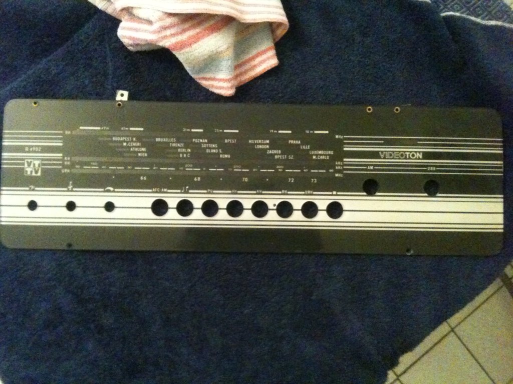

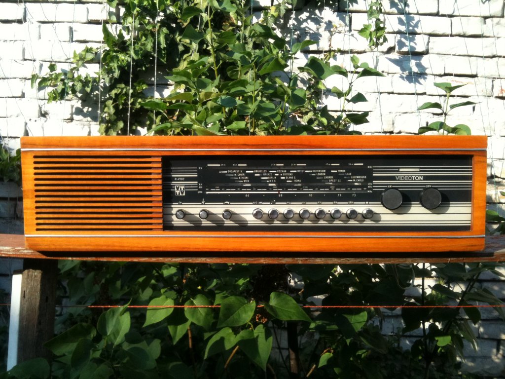

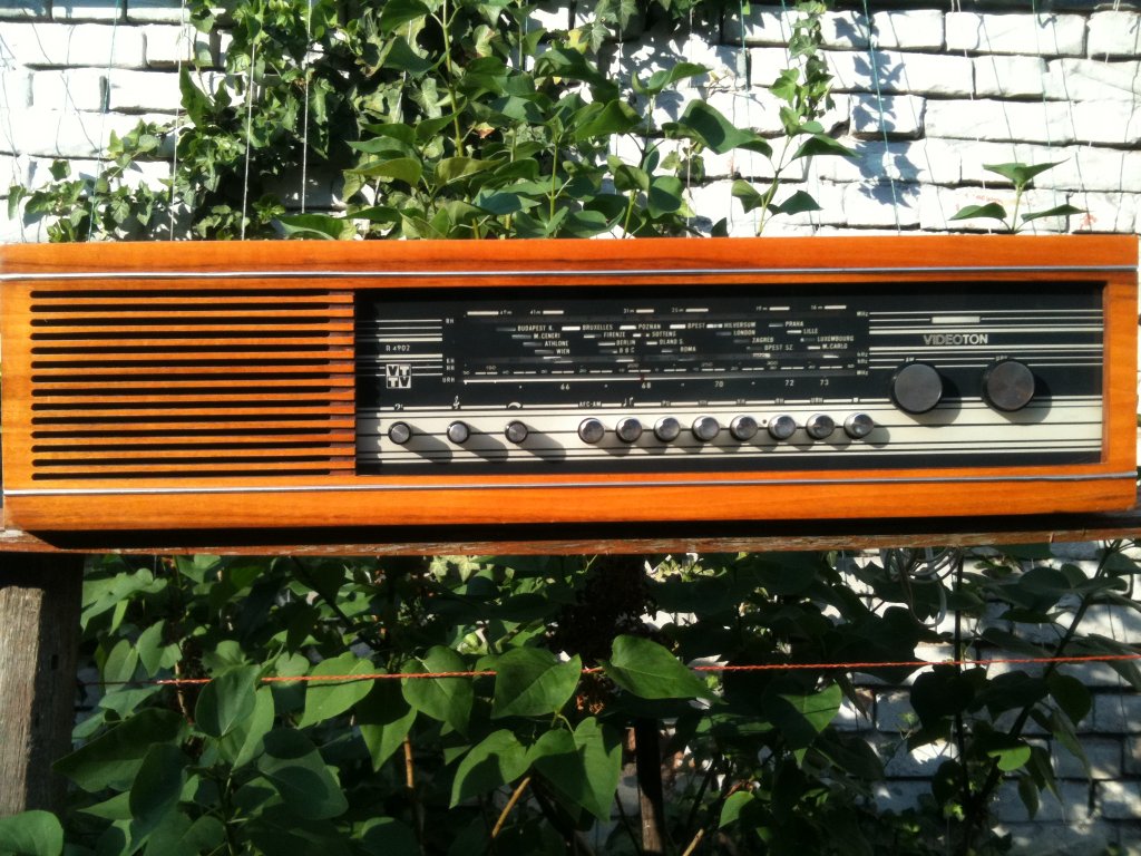

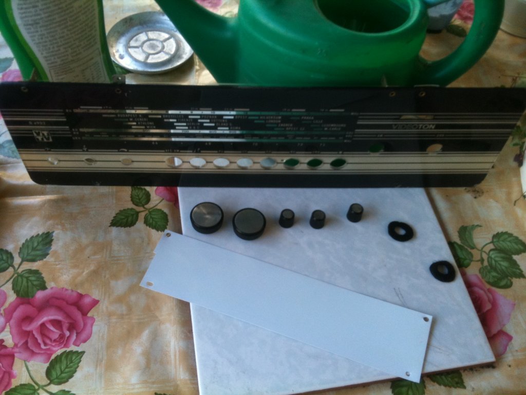

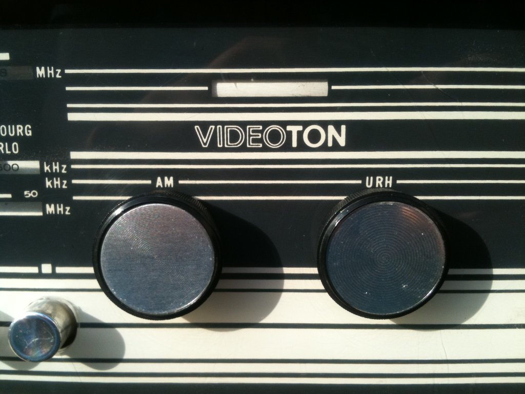

Sikerült megszereznem egy igen számomra igen kedves rádiótípust, mégpedig a Videoton R4902-őt. Még a nagypapámnak volt ilyen aki azóta már meghalt sajnos, ezért ilyen kedves számomra a típus. Ezt a lehetőséget nagyon köszönöm Müszinek, aki nagyon kedves volt és korrekt, alaposan becsomagolta a rádiót és a csöveket, amit megint csak nagyon köszönök neki. A rádió szinte kiváló állapotban került hozzám, de azért a sok év meglátszott rajta por és piszok formájában. A rádiót szétszedtem és ecset meg sűrített levegő segítségével letisztítottam az alkatrészeket és a nyákot. A skálát és a mögötte lévő fehér kis "lapkát" plusz a poti forgatógombjait lemostam, nagyon gyönyörű lett a végeredmény. A házat egyenlőre lemostam és lekezeltem, majd később egy teljes felújításon fog átesni.
Íme néhány kép a végeredményről és pár alkatrészről:

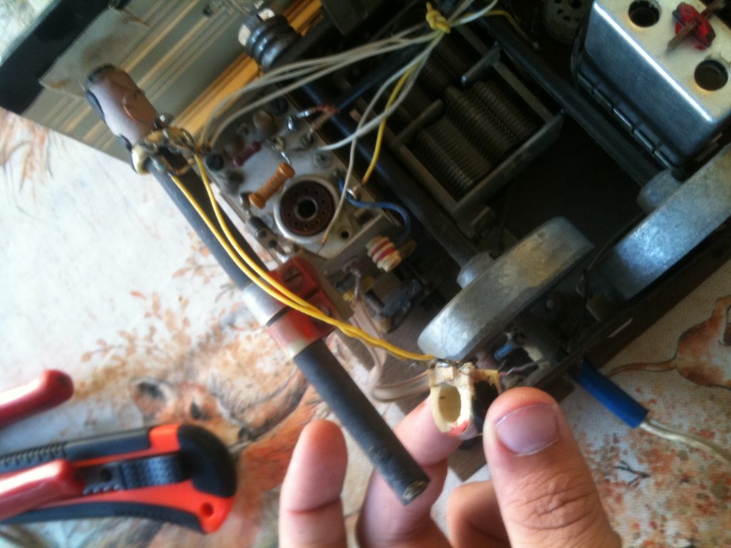

(#) csinidani hozzászólása Máj 11, 2012 /
Itt van még pár kép:
Szerintetek milyen lett?

(#) maci80 válasza csinidani hozzászólására (») Máj 11, 2012 /
Szép lett a készülék! Nekem is van egy. Forgó kondi bajos volt. Sikerült hozzá szereznem, még a széppé varázsolása hátra van. Nem rossz hangú kis készülék. Végre kész vagyok a műhely felújítással, van egy pár rádió ami felújításra szorul, lehet ezzel kezdem.

(#) csinidani válasza maci80 hozzászólására (») Máj 11, 2012 /
Nagyon köszönöm, lehetőségeimhez -és persze kedvemhez - mérten most ennyi tellett tőlem, de én is elégedett vagyok vele. Mondjuk a házra még vár egy igen alapos felújítás, de se kedvem, se időm sajnos. Szerintem is ezzel kezdd, nagyon egyszerű és jól szerelhető kis készülék.

(#) satlokk válasza csinidani hozzászólására (») Máj 11, 2012 /
Szerintem tökéletes lett.Ha minden igaz van nekem is egy roncs belőle szívesen neked adom ha érdekel.

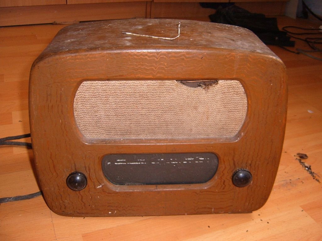

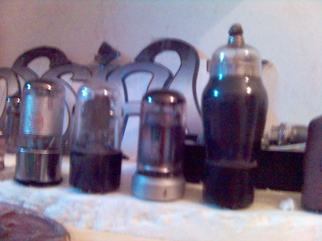

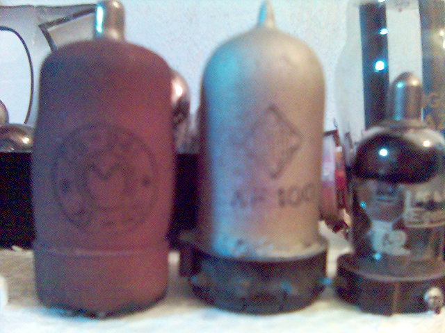

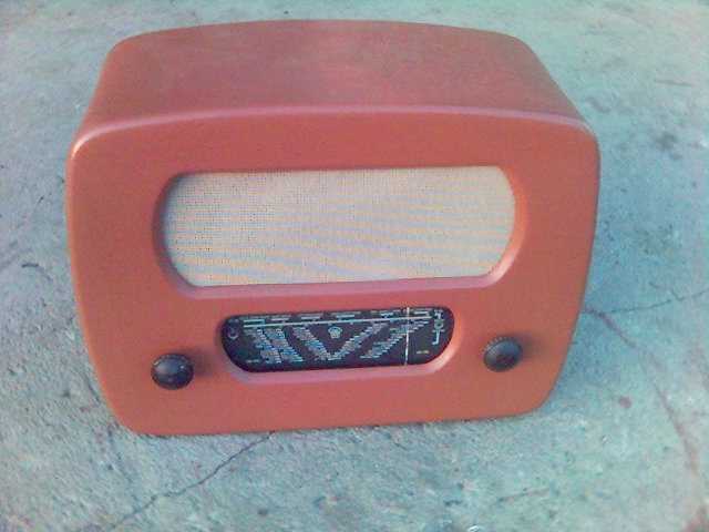

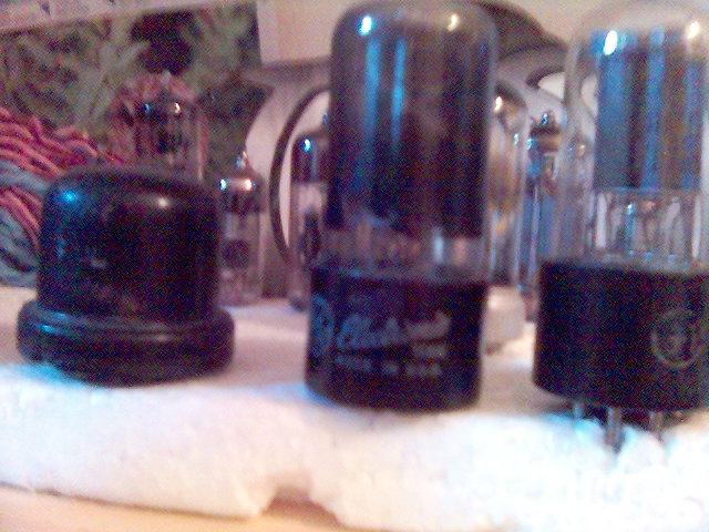

(#) Puklee hozzászólása Máj 12, 2012 /
Üdv! Majdnem kész az Orion 324 esem, sajnos a dobozon több helyen felvált a diófurnér alárágott valami... ezt ilyen fajavító pasztával tudtam javítani, amire több réteg lazúr került. Még lakkozni kell, de próbaképp összeraktam milyen lesz.... összehasonlításképp felteszem az ilyen volt képet is... meg mellé pár csövet amit nemrég szereztem be. Üdv!
(#) Puklee válasza Puklee hozzászólására (») Máj 12, 2012 /
Még két kép.. Persze ha lesz a fényképezőmben elem lesz jobb kép. A csövek közt olyanok vannak mint Af100; rv12p2000(valószínűleg) stb...

(#) csinidani válasza Puklee hozzászólására (») Máj 12, 2012 /
Nagyon gyönyörű lett a végeredmény! Ahhoz képest, hogy milyen volt, nagyon szép lett a rádió.
Minden elismerésem!
(#) Puklee válasza csinidani hozzászólására (») Máj 12, 2012 /
Üdv! Kösz. Még nincs kész még a lakk biztos dob rajta, szép fényesre akarom. A belseje is teljesen le van csiszolva, csak a hátlap hiányzik de az számomra lényegtelen.. Még nagyrészt üzemképes is, csak kicsit halk de ha megérintem az egyik tekercset felerősödik.. valamint a skálavilágítás hiányzik mert nincs hozzá ellenállásom. A selyem kész katasztrófa volt(a beszerzése is) nagy nehezen egy méterárú boltban kaptam nem is tudom milyen anyagot (egy rétegben átlátszó hálós) 2400ft/m áron.. Az újra skálahúrozást vastag cipészcérnával oldottam meg. A skálaüveget meg Janó Bácsinak köszönhetem.

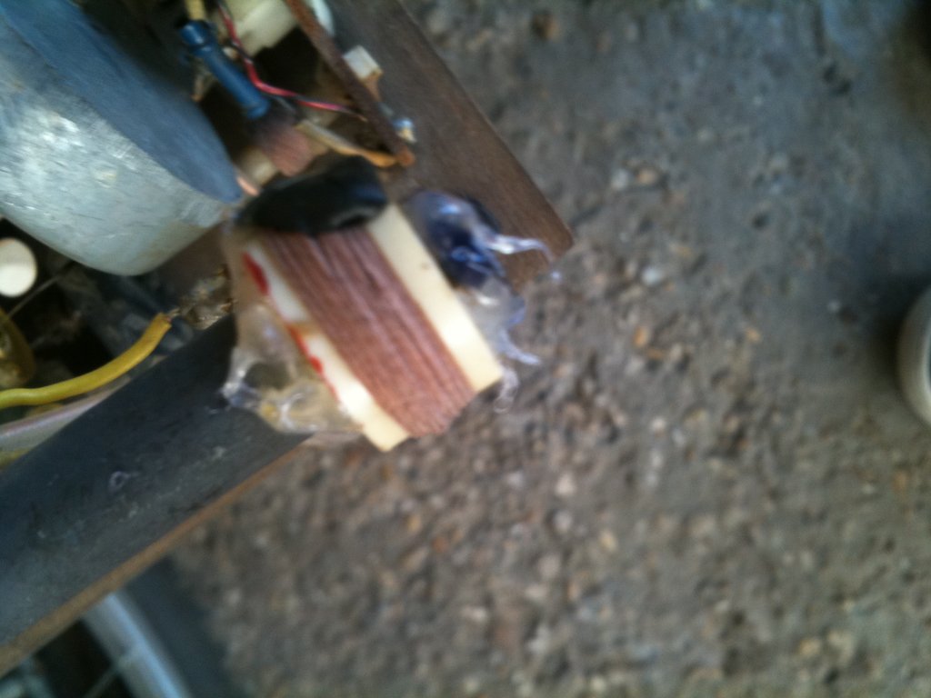

Akkor elég kalandos utad volt/lesz a végeredményig. Szerencsémre az eddigi két Videotonnál ennyit nem kellett csinálnom, de azért azok se voltak egyszerűek, sőt.. Az R4902-nél le volt esve a ferritről az egyik kis antenna, azt ragasztópisztollyal visszavarázsoltam. Engem is az zavar, hogyha az antenna közelébe teszem a kezem, rögtön felerősödik..
