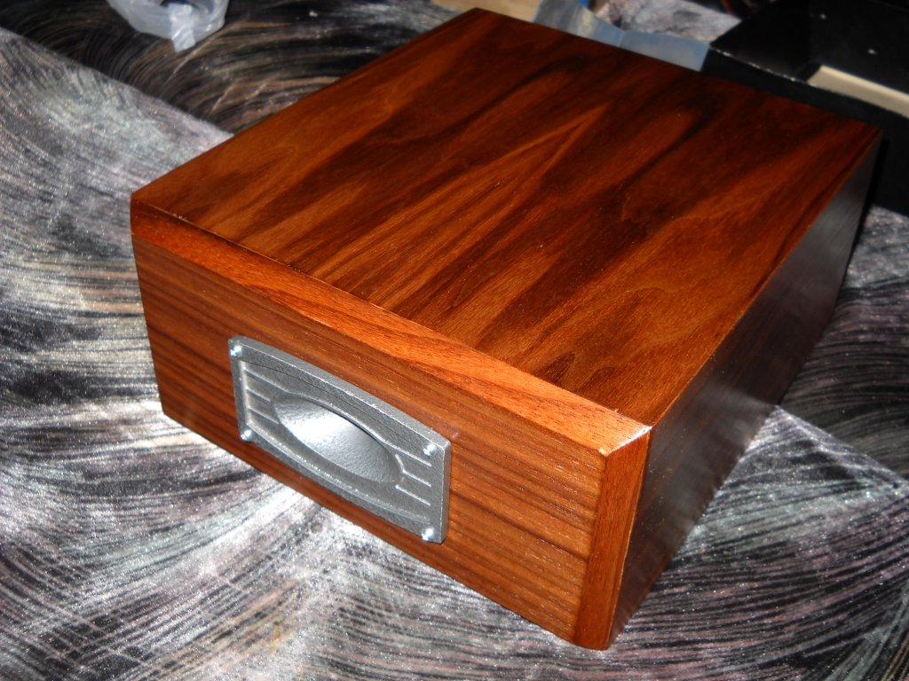

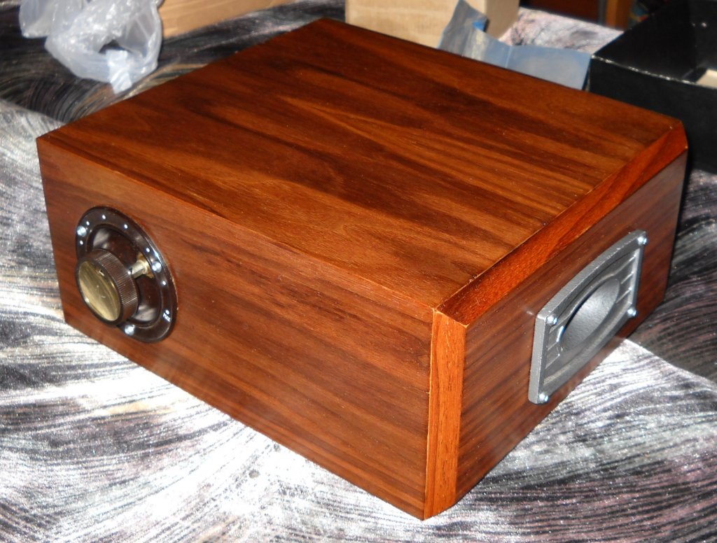

Na elkészült a Goodmans magassugárzó doboza, a furnérozást és a politúrozást is én követtem el.
(#) Malfox válasza (Felhasználó 13571) hozzászólására (») Máj 19, 2012 /
Köszönöm, a furnérozás nem volt egyszerű, de csak összehoztam.

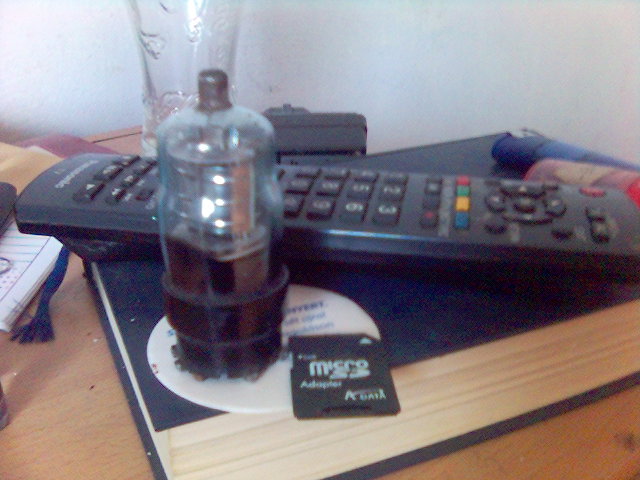

Üdv! Tudom ez nem az elektroncső topik de itt szoktam többet írni és épp a cső se új. Szóval van a képen látható elektroncső nem tudom beazonosítani. A fűtése így hidegen mérve sima multiméterrel 2 ohm.
(#) Puklee válasza Puklee hozzászólására (») Máj 20, 2012 /
Még annyit hozzáteszek, hogy a tetején az anód van kivezetve, 3-rácsos (tehát pentóda) a fűtőszál pedig hasonlóan van befűzve mint egy izzólámpába(4 voltról fűtöttem akkor látszott igazán) és egyben a katód is.

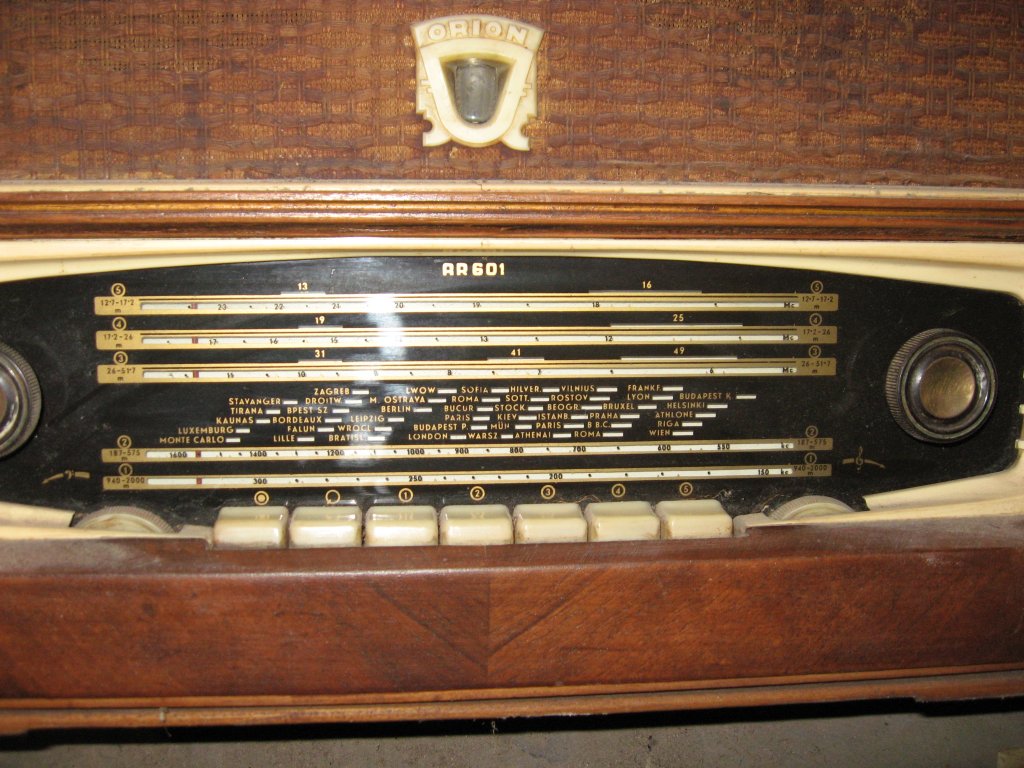

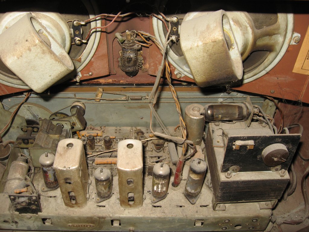

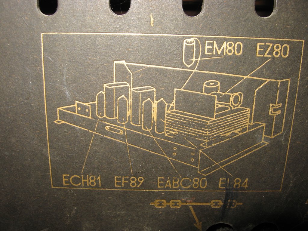

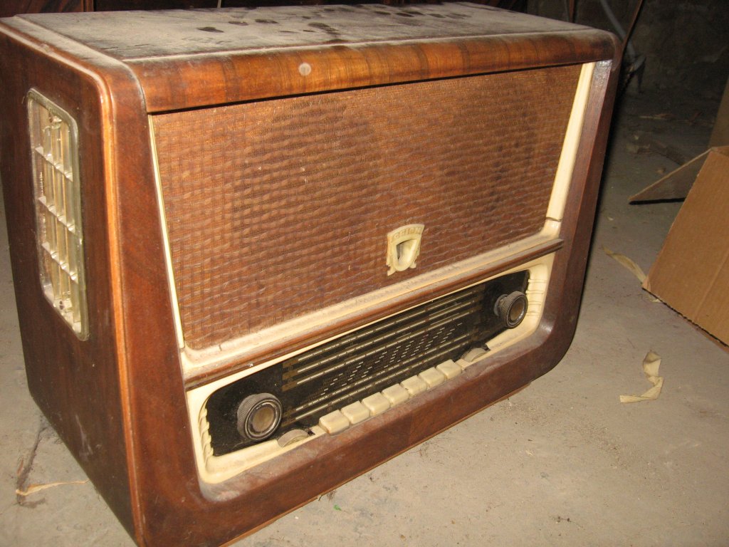

Mamám padlásán találtam, e Orion AR601 es rádiót.
Elmondása szerint a rádió az utolsó használatig tökéletesen működött, csak bejött az új technika, és a padlásra került.
Érdekelne, hogy első indítás előtt miket kellene átnézni, rendbe rakni, esetleg kicserélni. Olvastam, hogy a csőfűtéseket szokták mérni használat előtt.
Segítséget kérnék, hogy ebben a rádióban ezeknek az értékeknek mekkorának kelen lenniük.
A rádió kapcsolása :Bővebben: Link itt megtalálható.
Remélem segítségetekkel sikerül felélesztenem a főnixet porsírjából.
Üdv.Speed008

(#) Janó bácsi válasza speed008 hozzászólására (») Máj 22, 2012 /
Először ki kell tisztítani a készüléket, legjobb kompresszorral (nagyobb pumpával) kifújni, majd puha ecsettel, porszívóval végleg portalanítani. Vigyázz hogy el ne tépj, valamilyen vékony vezetéket, tekercset stb. Közben ki lehet szedni a csöveket, majd a készüléket a dobozból , vigyázz, hogy le ne törd a varázsszem csúcsát!
Én ilyenkor szoktam egy kis kontakt anyaggal befújni a pot. métereket, meg a hullámváltót, de ezt lehet később is. A bekapcsoláskor érdemes sorba kötni a hálózattal egy váltóáramú ampermérőt, ezen látni lehet a bemelegedés folyamatát, meg ha valami zárlat van azt is. A bemelegedés utáni áramfelvétel nem lehet több 0.3 A-nál. Ezután lehet majd meghatározni az esetleges javítás menetét, attól függően, hogy hogyan szólal meg. A doboz felújításáról már többen többször írtunk, keress vissza az oldalakon. Üdv.
(#) _BiG_ válasza speed008 hozzászólására (») Máj 22, 2012 /
Azzal kezdd, hogy az összes csövet kihúzod a foglalatából és megnézed, nem repedtek-e a csövek, nem levegősek-e, illetve a foglalatok épek-e. Koszt le kell szedni.
Aztán ellenőrzöd, hogy 220V-ra van-e állítva a tápfesz-kiválasztó.
Megnézed, zárlatosak-e a hálózati trafó primerjén levő 4,7nF-os kondik! Csúnya füstjeleket csinálnak, ha valamiért a biztosíték nem ég ki. Kis problémát okozhat, ha bár műszerrel nem zárlatos, de a 230V már átüti. Előfordulhat ez is.
A megfelelő biztosíték berakása után (ha nem lenne benne, vagy meg van patkolva, vagy nagyobb áramú), áram alá helyezed. Ha a trafó nem zúg, nem melegszik, akkor már jó a trafó, meg a szekunder oldalon sincs zárlat. Célszerű a szekundereken feszültséget mérni, számíts rá, hogy az üresjárás 300V fölött is lehet.
Még az EZ80 berakása előtt célszerű a szűrőelkókat formázni. Ezt legjobb külön tápról végezni (200V megteszi), addig leforrasztva. Soros ellenállás legyen (mondjuk 10k)! Áramot kell mérni, akkor jó, ha a szivárgási áram 1-2 mA-nál nem több, még soros ellenállás nélkül sem. Töltés-kisütési ciklusokat kell végezni, a kisütést nem szabad rövidzárral végezni! Kivégzi az elkót! Egy 1k-s ellenállás megteszi kisütésnek.
Ha jók az elkók, mehetnek vissza a helyükre.
Majd jöhet a helyére az egyenirányító és a végfok cső (utóbbi a terhelés miatt, különben a szekunder feszültség túllépheti a szűrő elkók üzemi feszültségét és átüthetnek!).
Ilyenkor is jó szaglálódni, figyelni, nincs-e túlterhelés (a végcső anódja nem izzhat, segédrácsa sem, a dióda sem szikrázhat... stb.).
Célszerű feszültséget mérni: fűtés, nagyfesz.
Esetleg a csövek fűtőkörébe érdemes egy jól méretezett soros ellenállást tenni majd, mert nem 220V van már a hálózatban, hanem 230V, és a 6,3V feljebb megy, 6,5V fölé. Ez nem túl jó a csöveknek sem.
A papírkondikat egyesével lehet vizsgálni, hogy nem zárlatosak-e. De érdemes őket felújítani a papírhengerbe tett műanyagszigetelésű kondikkal.
Hirtelen ennyi. Majd akinek még jótanácsa van, megosztja
