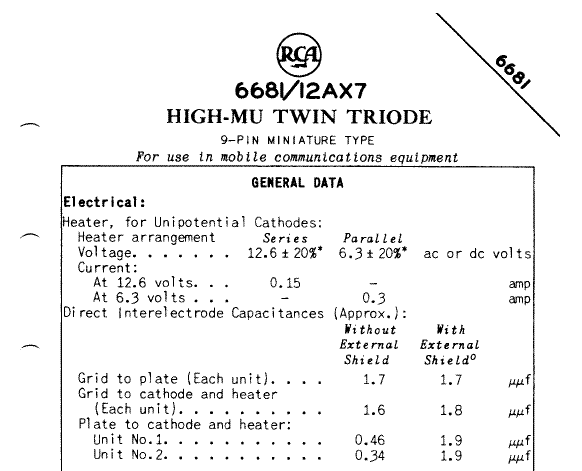

(#) Action2K válasza _BiG_ hozzászólására (») Máj 22, 2012 /
Alul fűtöm/túl fűtöm Ekkora mizériát csinálni ebből!
Számoljunk egy kicsit:
Annak idején pl. 220V-ot kapott, s 6,3V lett a fűtőfesz. Az áttétel (kb): 0,0286
Most, ugyanebben az állásban 230V-ot kap. Az áttétellel számolva 6,578V jön ki. Ez kb 4,5%
240V-os állásban a 6,3V 0,02625 áttétellel jön ki.
Ha itt 230V-ot kap, akkor 6,0375V jön ki. Ez kb -4,2%
Mit is ír a katalógus pl. 12AX7-nél? +-20% !!!
És akkor még nem is vizsgáltuk a hálózat folytonos ingadozását.
Tehát... Teszi oda ahova akarja, oszt' jóvan! :gumicsirke:
