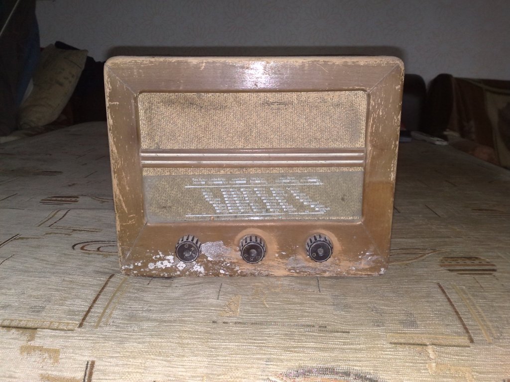

(#) madzagos hozzászólása Máj 29, 2012 /
Üdvözletem mindenkinek
Megérkezett az új telepes rádióm. Nemsoká hozzákezdek a felújításhoz.
Üdv Madzagos
(#) Action2K válasza madzagos hozzászólására (») Máj 29, 2012 /
Szia! Jó munkát hozzá! A középső gomb nem odaillő, ORION emblémásra cseréld.
(#) madzagos válasza Action2K hozzászólására (») Máj 29, 2012 /
Akkor azt még be kell szereznem valahonnan!

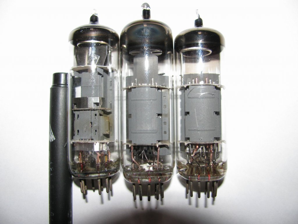

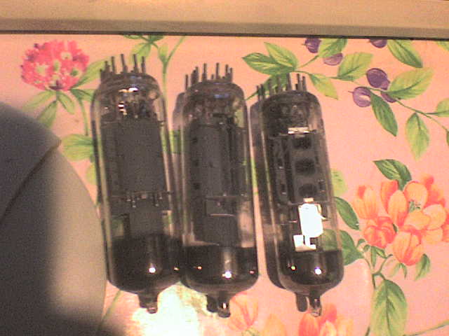

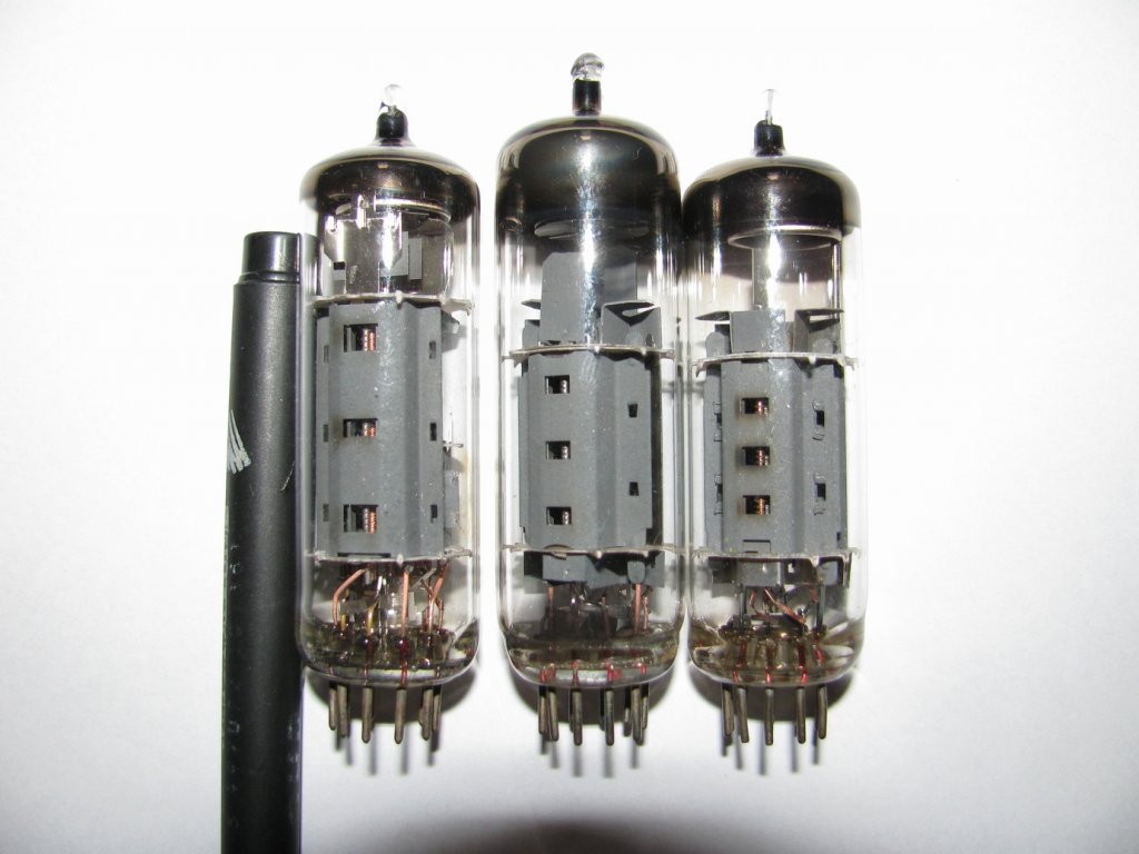

(#) Lázár Péter hozzászólása Máj 30, 2012 /
Egy kis fejtörő a szakavatottaknak. A mellékelt képeken egyforma sorrendben két oldalról is lefényképeztem 3db elektroncsövemet, amiket sajnos én nem tudok beazonosítani. Ha valakinek első ránézésre beugrana az jó lenne.
(#) frecsko válasza Lázár Péter hozzászólására (») Máj 30, 2012 /
A toll melletti nekem PCL82-es gyanús. A középső meg PL81. De mérget nem vennék rá.
(#) Iszkakof István válasza frecsko hozzászólására (») Máj 30, 2012 /
A középső nem hasonlít a PFL 200-hoz? Ha 10 lába van akkor az.
(#) frecsko válasza Iszkakof István hozzászólására (») Máj 30, 2012 /
Összevetve pár googlés képpel nem nagyon hasonlítanak. Van még pár 10 lábú cső szerintem.
(#) ujfalusi válasza Lázár Péter hozzászólására (») Máj 30, 2012 /
Az első cső biztos hogy pcl vagy ecl 82. Meg kell mérni a fűtés ellenállását azzal eldönthető.
Sajnálom, hogy csak ilyen keveset segithettem. Elő veszek egy olyan csövet, amelyik tényleg PFL 200 és megnézem. Na de kilenc vagy tiz lába van annak a középső csőnek?
Én is csak sötétben tapogatózok.
Ezek valóságos PFL 200-as csövek, most fényképeztem a telefonnal, azért ilyen gyenge a képminőség. Szerintem a te csöved is ilyen. Azért nem ismerheted, mert a nálatok készített televíziókban PCL 84 található helyette.
(#) Lázár Péter hozzászólása Máj 31, 2012 /
Ha hazaérek megnézem, hogy hány lába is van. Addig is köszönöm a segítséget, jobb szeretem ha a csövek be vannak azonosítva mind és úgy vannak eltéve.
(#) frecsko válasza Iszkakof István hozzászólására (») Máj 31, 2012 /
Nekem is van PFL200-asom, de nem hasonlít rá. Mondjuk gyártók között van eltérés, lehet, hogy tényleg az.
(#) küzmös Gergely válasza frecsko hozzászólására (») Máj 31, 2012 /
Ha 10 lábas akkor valóban PFL 200 vagy PCL 200.. ezek a legutolsó csőfejlesztések,videoerősítő csövek.
(#) Lázár Péter válasza küzmös Gergely hozzászólására (») Jún 1, 2012 /
Tíz lábuk van valóban, fel se tűnt volna ha nem mondjátok.
(#) frecsko válasza Lázár Péter hozzászólására (») Jún 1, 2012 /
Akkor István jár közel a megoldáshoz.
(#) Iszkakof István válasza frecsko hozzászólására (») Jún 1, 2012 /
Bizonyára lehet több 10 lábú elektroncső, de én eddig csak hárommal találkoztam. PFL 200, PCL 200 és PCH 200. Bizonyára van több is, de én csak azokat ismerem, amelyek tv javítás alkalmával megfordult a kezemben. Volt olyan cső, amelyikről lekopott az írás, és még nem volt elég tapasztalatom, lerajzoltam a csőfej bekötését. Elég sokat kellett hegyezzem a szemem néha, hogy jól állapítsam meg, aztán vagy az a cső volt, amit kerestem, de legtöbb esetben nem.
