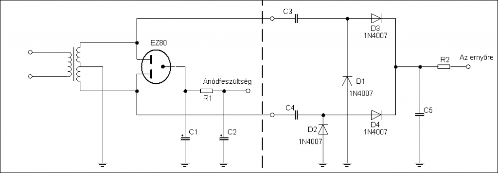

Más: A halványult fényű, de még működőképes EM4 ill EM81 varázsszemeknek hogyha nagyobb anódfeszültséget adok (pl egy sokszorozóval) akkor tudok javítani valamennyire a fényerejükön? Persze évente ha bekapcsolom a gépeket, csak olyan "jobb híján" megoldásként gondolom.

(#) _BiG_ válasza bmajor hozzászólására (») Jún 2, 2012 /
Igen, tudsz. Egy öreg szakembertől tudom, ő kipróbálta a saját gyenge EM80-as csöveivel és a beszámolója szerint vírítanak, mint az új, sőt! Duplázó elegendő. Persze tegyél be az ernyő és a duplázó közé némi ellenállást, óvatosságból. Pl. 100k-t. De kísérletezd ki. Én a látott duplázón is láttam ilyen ellenállást, bár nem néztem meg az értékét. (A duplázót magát láttam készen, de működni nem, mert nem volt alkalom megnézni akkor.)
Ja, ne az anódra kösd a nagyobb feszt, csak a világító ernyőre! Az anód az eltérítés feszültségét adja, nem a világítást.
Összedobtam a kapcsolást is, segedelemnek Kétutas duplázó.
Emlékeim szerint így nézett ki. A szaggatott vonaltól jobbra a lényeg, a többi csak a rákötés miatt.
Ajánlott külön kis nyákon megalkotni és eldugni valahova a készülékbe.
(#) gkari válasza _BiG_ hozzászólására (») Jún 2, 2012 /
Nekem bevált az is, hogy kicseráltem az ernyő előtétellenállását kisebb ellenállásúra.
(#) _BiG_ válasza gkari hozzászólására (») Jún 3, 2012 /
Már ha van előtétellenállás az ernyőnél, többnyire nincs.

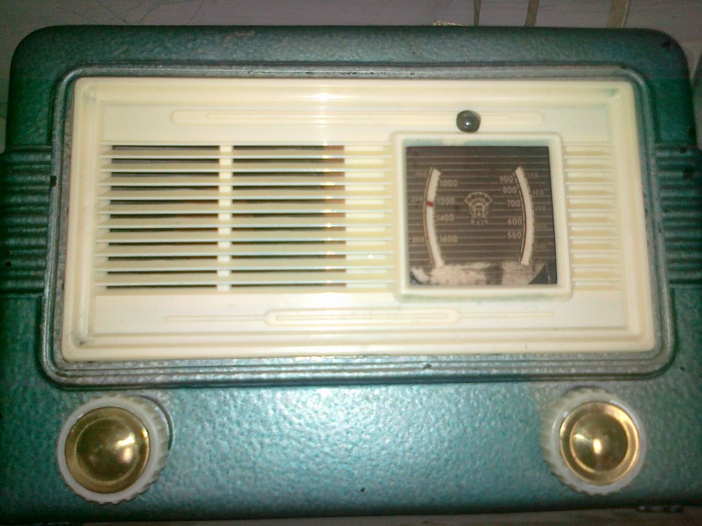

(#) maci80 hozzászólása Jún 3, 2012 /

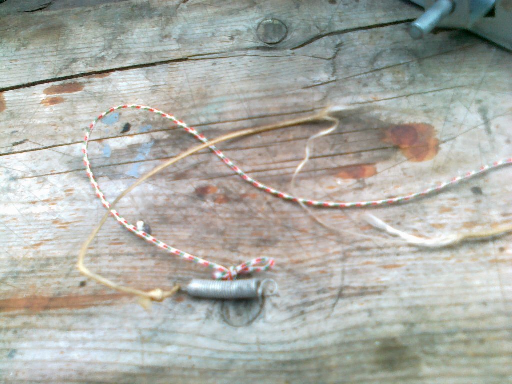

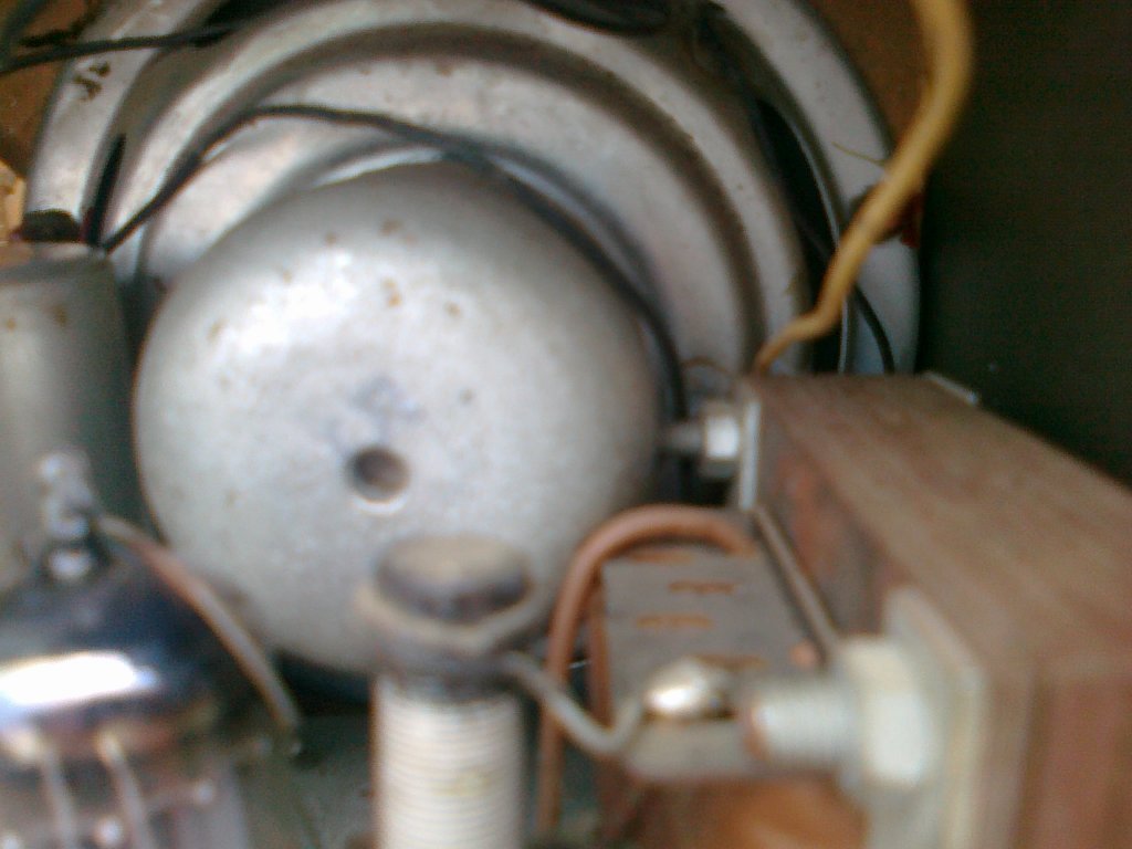

Sziasztok! Ma nekiálltam az Orion emblémás Badacsonynak, amit nagyon elbaltáztam. Szétszedtem, kitakarítottam. Na itt kezdődtek a bajok. Én balga kifehérítettem a fehér előlapot. Ez még nem lenne baj, csak a skálaüvegen is végigtoltam a kefét, és nagyon lekapta a festést. Az idegbaj és én lüke felkiáltások után azért csak befejeztem. Hálózati kapcsolót alaposan beáztattam majd kiráztam kifújtam, és meg is javult. Elsőre meg is szólalt kifogástalanul. Skálahúr csere, vissza a dobozba. Még egy meglepetés, ha bent van a saszi halkan szól. Kiveszem, tökéletes. vissza ismét halk.
Hozzá ért a trafó csavarja a hangszóróhoz, és ez okozta a bajt. Csavar megfordít és orvosolva is lett a probléma. Csak a skálaüveget ne barmoltam volna el.

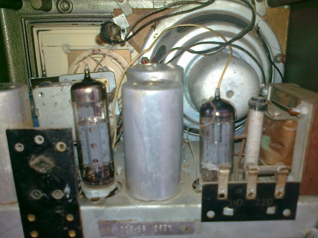

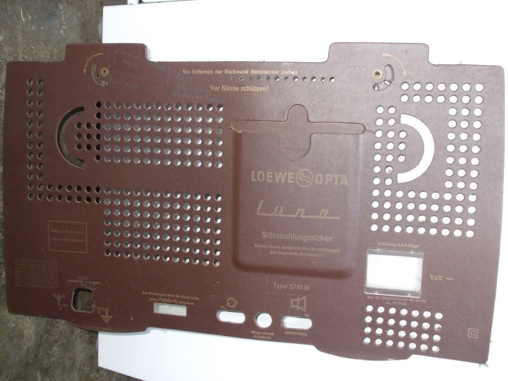

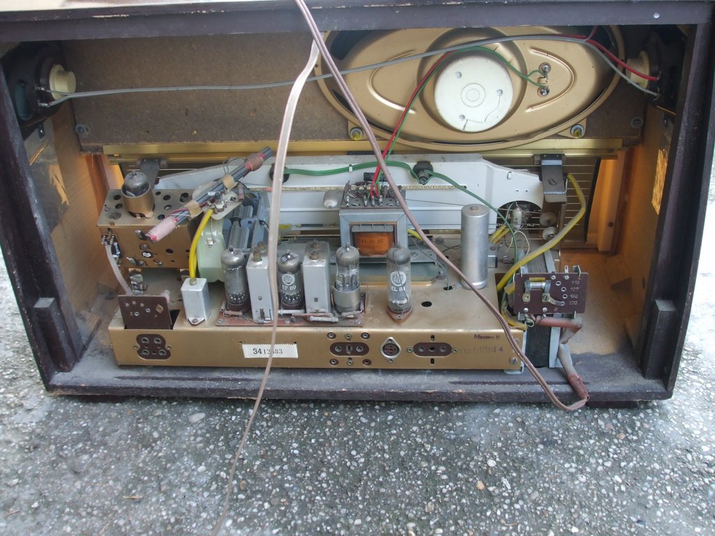

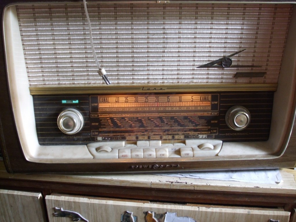

(#) zoz11 hozzászólása Jún 5, 2012 /
Üdv mindenkinek
Került hozzám egy ilyen szerkezet, ami a képeken látható.
Még eddig csöves cuccal nem volt dolgom, ezért nem tudom hogy hogyan áljak neki.
A hiba jelensége az, hogy akár hová tekerem kapcsolom a keresőjét, csak ilyen sistergéses, van amikor gerjedéses hang jön belőle semmi más.
Hol keressem a hibát, melyik részén?
Egyáltalán ez mikori készülék lehet? Köszönöm!
Üdv: Zoltán
(#) debiansix válasza zoz11 hozzászólására (») Jún 5, 2012 /
Nagyon szep allapotban van. 1958-59 kozott gyartottak. Itt talalhatsz rola informaciot.
(#) zoz11 válasza debiansix hozzászólására (») Jún 6, 2012 /
Köszi az infót, akkor nem mai darab.
Valóban szép állapotban van.
Ahogy nézegettem, még ebbe nem túrt bele senki.
Talán egy ezrest akkor megért
(#) Vales válasza zoz11 hozzászólására (») Jún 6, 2012 /
Ez Gyönyörű és nagyon jó állapotban van, Gratulálok hozzá!
(#) fegyvermester válasza zoz11 hozzászólására (») Jún 6, 2012 /
Hát egy ezrest mindenképpen .
Nagyon szép, állapota is több, mint rendben. Grat hozzá.
(#) zoz11 hozzászólása Jún 6, 2012 /
Újra szóól a rádióóó?..
Sikerült szóra bírni, egy vezeték hagyta el magát a forgókondijánál.
Kossuth és Bartók szépen jön rajta, meg pár külföldi csatornát is sikerült megszólaltatni.
Az az érdekes hogy ennek egyik potija se recseg, nem mint az új cd-s magnómnak?.
Pedig ez több mint 2éves
Amint lesz egy kis időm neki állok megtakarítani, és egyből más lesz a kinézete. Üdv!

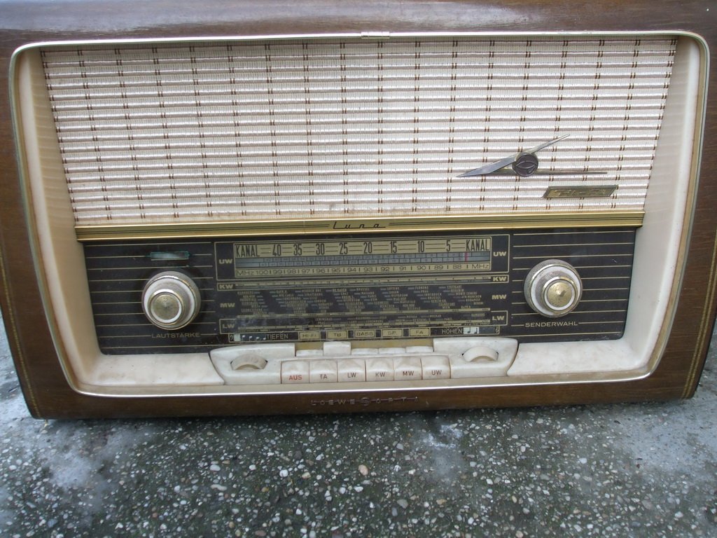

(#) gkari válasza zoz11 hozzászólására (») Jún 6, 2012 /
Jól sejtem-e hogy ez a LÖVE-OPTA Luna 3741W(vagy 3742W)? Irígykedem, de vígaszul szolgál, hogy ma kaptam egy Orion779-et jó állapotban,apropo tudja-e valaki, hogy milyen lakkozás van rajta(nem politur-szerintem, de lehet,hogy mégis?)
(#) zoz11 válasza gkari hozzászólására (») Jún 6, 2012 /
Ez pontosan egy LÖVE-OPTA Luna 3741W, és teljesen gyári állapotba.
Akitől kaptam ő azt állítja hogy ez még javítva soha nem volt, mondjuk nem is látszott rajta semmiféle beavatkozás.
Nagyon szépen szól, most délután még próbálgattam, és jónak tűnik.
Ha egyet visszalappozol, akkor ott még vannak róla képek. Üdv!
