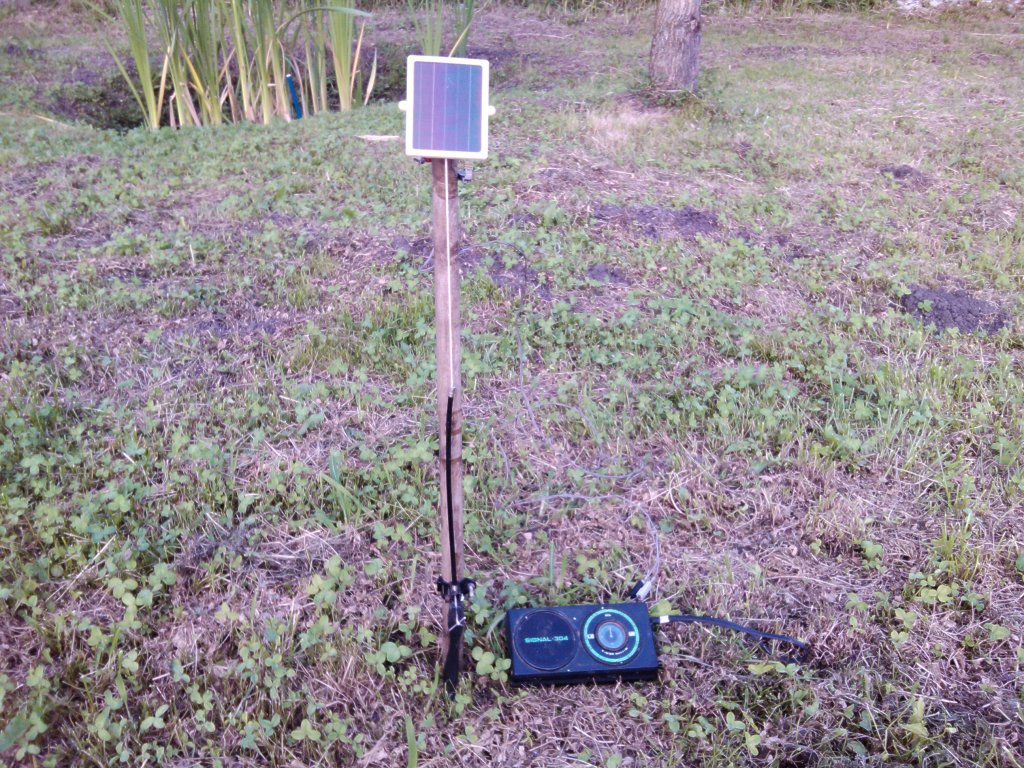

Hello
Nekem is van otthon egy régi orosz rádió csak az ellemnek a csatlakozó része le lett vágva. Sokáig állt a szekrényemben de időközben rébukkantam egy napelemre. gondolta összekötöm és működik. mostanába is ha kimegyek akkor is ezt szoktam hallgatni. ( A napelem tartóján lévő bicikliféknek a lényege az lenne, hogy a napelem dőlésszögét állítsa.)
(#) satlokk válasza hajdu patrik hozzászólására (») Júl 3, 2012 /
Ötletes!

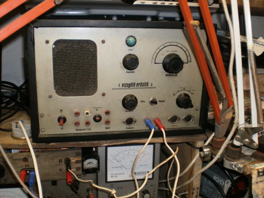

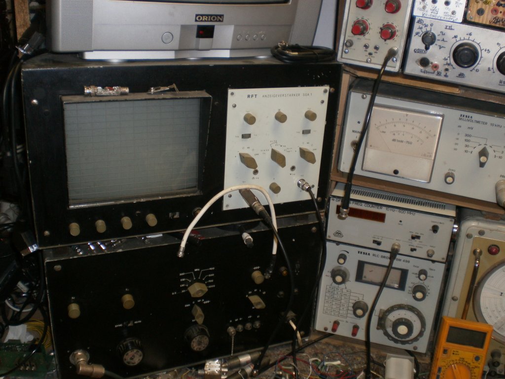

A szkópon lévő mérőbőrönd mi célt szolgál?
(#) MateKrisz válasza satlokk hozzászólására (») Júl 3, 2012 / 1
Szia,
Az egy Hickok 539C-s csővizsgáló. Csövek paramétereit, állapotát lehet vele mérni.

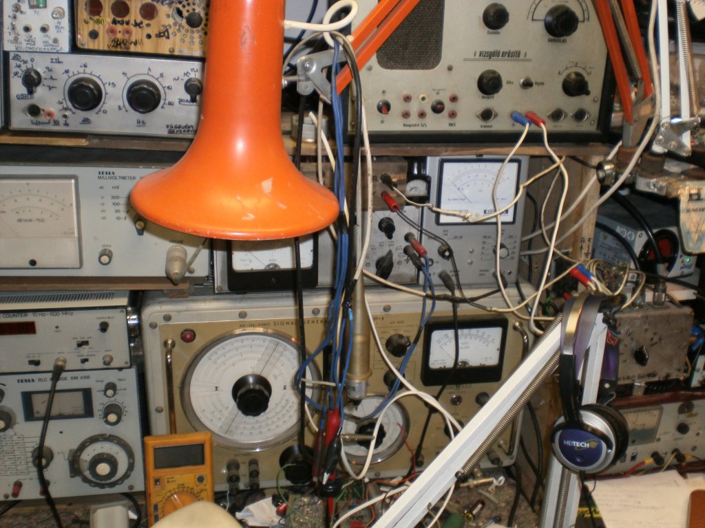

(#) satlokk válasza MateKrisz hozzászólására (») Júl 3, 2012 /
Köszi a választ,hasonlóra gondoltam.Szép a műszer gyűjteményed.Nekem is akad egy-két régebbi darab,szeretem a csöveseket mert azokat még stabilan megcsinálták.
Szép gyűjtemény a tiéd is, grat! Úgy voltam vele, hogy én úgyis kizárólag csöves áramkörökkel foglalkozok, akkor már legyen meg az igazi feelingje, ráadásul a régi mutatós műszereket jobban is szeretem mint a digitálisokat. A kis gyűjteményem még bővülni fog egy csöves mV mérővel, még egy anódpótlóval, mert néha kevés az anódfesz
Tervbe van még egy csőkarakterisztika rajzoló is csak EC81-es csövek kellenének hozzá.

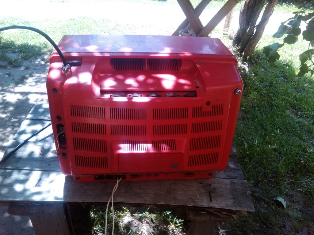

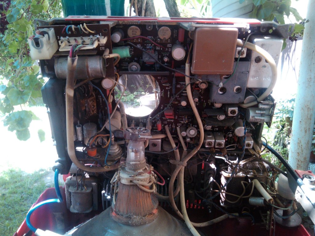

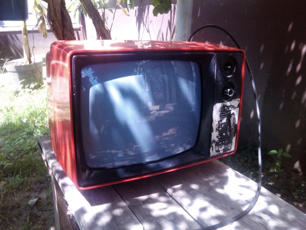

(#) hajdu patrik válasza satlokk hozzászólására (») Júl 4, 2012 /

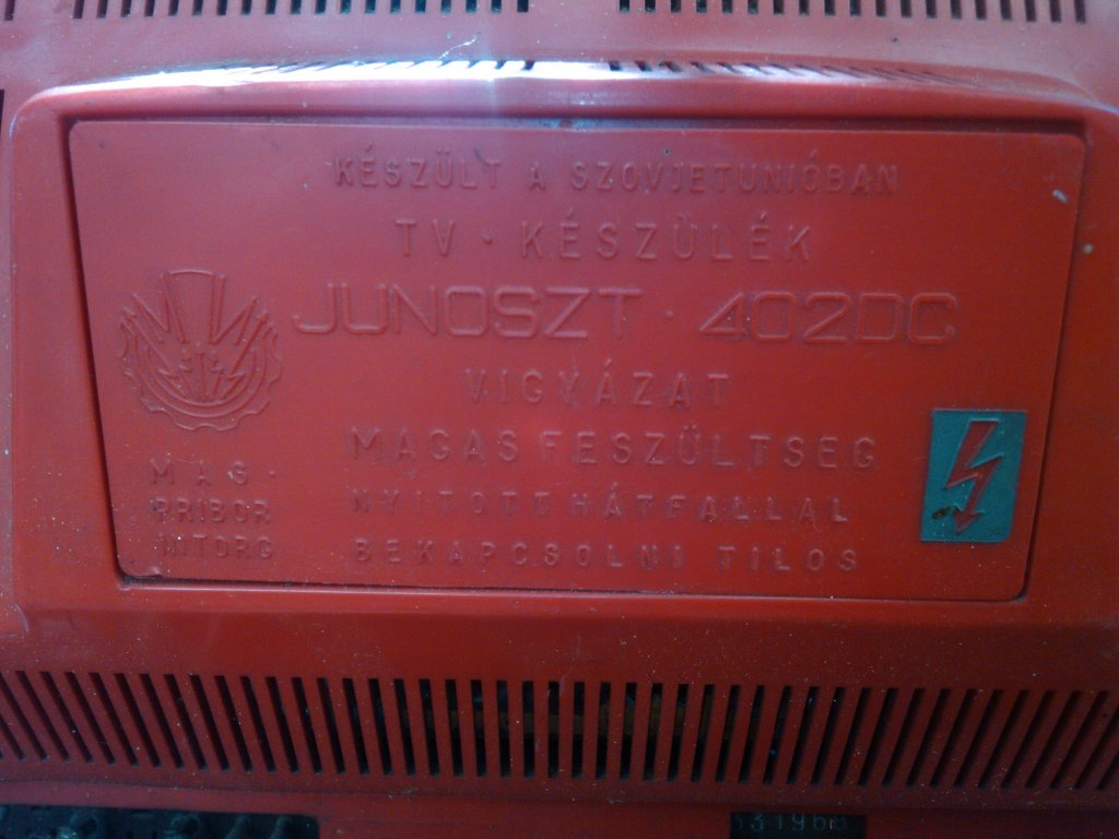

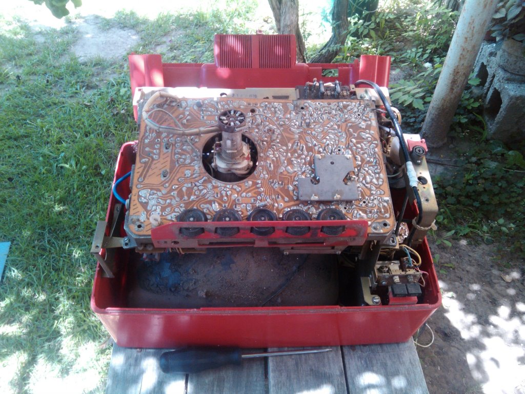

Köszi. Lenne egy kérdésem. Van otthon egy Junoszt 402DC típusú katódsugárcsöves orosz TV-m, még a szovjetunióban készült. Egyszer gondoltam kipróbálom, rákötöttem egy magnót. Ment is rendesen vagy 20 percig persze hang nélkül. Utánna jobbrol elkezdett eltünni a kép. Amikor teljesen eltünt a kép nagyon büdös füst jött ki belőle. Szerintem valami tekercs éghetett le benne. Szerinted lehet még javítani vagy mennyen a kukába?
(#) zolika60 válasza hajdu patrik hozzászólására (») Júl 4, 2012 /
Minden javítható. Az persze kérdés megéri-e? Ki semmiképp ne dobd inkább ajánld fel a kollégáknak, ha neked nem kell. Biztosan lesz rá jelentkező. :yes:
(#) satlokk válasza hajdu patrik hozzászólására (») Júl 4, 2012 /
Elméletileg javítható,lehet a nagyfesz sokszorozó kezdet leégni.De így láttatlanban nehéz mit mondani.
(#) hajdu patrik válasza zolika60 hozzászólására (») Júl 4, 2012 /
Köszi a bíztatást. Neked nincsen tipped hogy mi lehet a baja, mert van egy ismerősöm akinek szinte mindenhez van alkatrésze. Ha tudnám hogy mit kell benne kicserélni kicsikét okosabb lennék.
Nekem nincs, de satlokk kolléga a nagyfesz sokszorozóra tippelt, lehet, hogy igaza is van. Valamelyik TV-s topicban biztosan tudják a mesterek.
Lehet hogy az volt a bűnös majd megnézem. Köszönöm a segítségeteket ha sikerült valamit összehozni majd írok.

(#) BarnaPili válasza hajdu patrik hozzászólására (») Júl 4, 2012 /
Ha a szag ami kijött belőle,erősen emlékeztet a rothadó káposztára,akkor az sokszorozó hiba.
(#) hatvanasjocó válasza BarnaPili hozzászólására (») Júl 4, 2012 /
Szelénszag.
(#) hajdu patrik válasza BarnaPili hozzászólására (») Júl 4, 2012 /
Valóban a sokszorozó volt az. Valakinek valamilyen tippje van hogy hogyan lehetne megjavitani? Minden használható tippet elfogadok.
