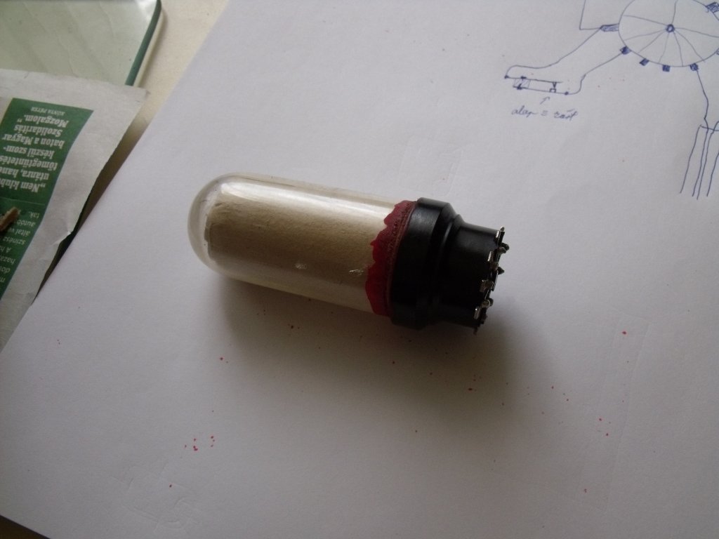

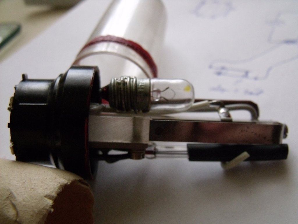

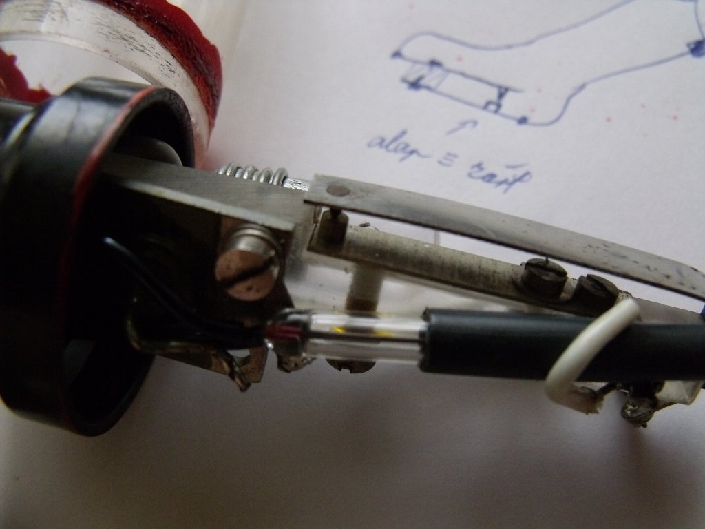

Még egy kérdés, van a készülékben egy érdekes alkatrész. Egy körmös agyba épített kis ketyere, egy lámpa, egy alapból záró kontaktus és egy valamilyen üvegcső, benne két elektródával található egybeépítve. Aki ismeri a típust, volt dolga vele, meg tudná mondani, hogy ez mi célt szolgál? Tippre valami túláramvédelem, de ez csak tipp, a kis üvegcső nem tudom micsoda (olyan, mint valami reed cső, de nem az). Tettem fel képeket róla. Ez csinál olyat, hogy a benne lévő lámpácska pislákol, villog, tipikusan akkor omlik össze az oszcillátor, de volt, hogy az rendesen ment és még is pislákolt ez.

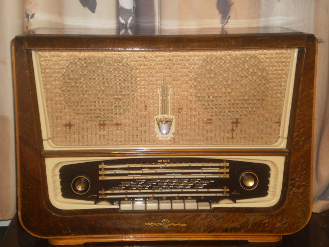

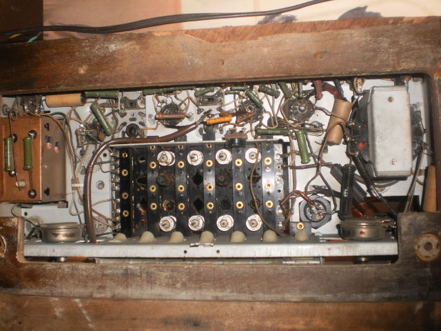

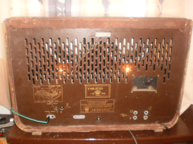

(#) horváth lajos hozzászólása Júl 1, 2012 /

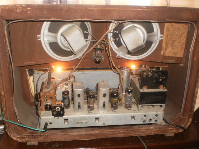

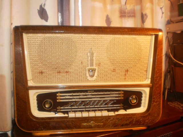

Sziasztok íme el készültem az orion AR602-es-el szerencsére nem sok hibája volt csak egy csövet kellet cserélnem meg ki takarítani a korabeli ára 2750ft volt 1957 ben minden eredeti rajta sőt fogja a neó fm-et

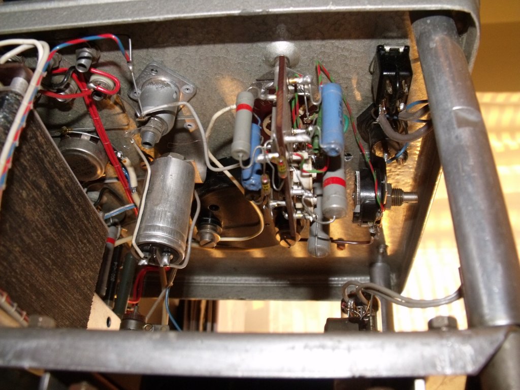

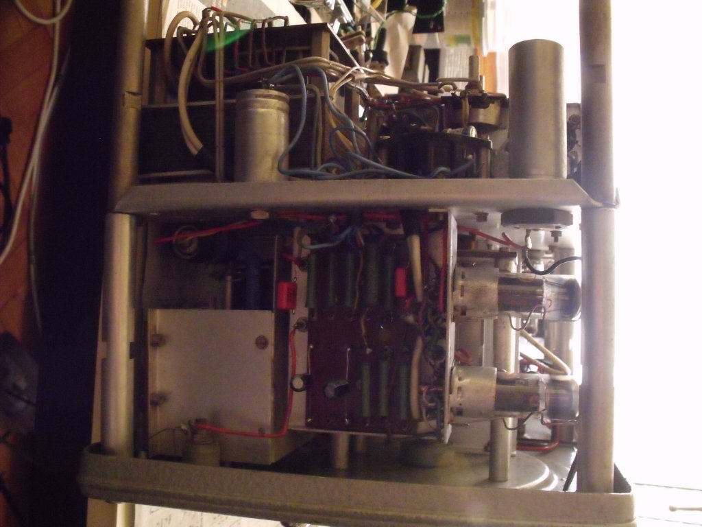

Na hogy legyen itt valami, ami elejétől a végéig a régi szép (?) időket képviseli ezután az érdekes tv házasítás után, pár kép a hanggenerátoromról (nem túl jók, elnézést érte, majd csinálok jobbakat).
Van benne 2db tungsram gyártmányú dióda, azokat leszámítva full csöves.
