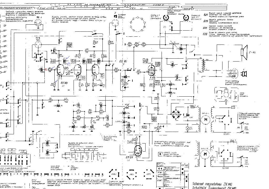

Üdv mindenkinek!
Újra nekifogtam a csöves ZK140-es magnó javításához. Az alap hiba: ha átkapcsolom felvételre, az első hangosabb hangnál teljesen elmegy a jel, a varázsszem nem jelez, nem vesz fel, sőt innen visszakapcsolva már lejátszás sincs. Kb. három napot áram nélkül állva hagyom, utána megint megy, lejátszásban órákat is gond nélkül, viszont felvételkor 10 percnél többet nem bírt még, mióta nálam van...
A csöveknél megmértem az összes feszültséget, benne volt az eltérés mindenhol abban, hogy a hálózati feszültség a 90-es években megváltozott. Így elkezdtem próbálgatni külső jelről. Odáig visszafele, ahol a rajzon kék körrel bejelöltem, tökéletesen működik az erősítőrendszer, az első fokozat előttről viszont csak valami halk zörej és erős búgás jön át. Az ellenállás osztó két tagját kimértem, egyik sem zárlatos vagy szakadt, valamint a C3 kondit cseréltem, de nem javult a helyzet sajnos. Tényleg okozhat ilyen hibát az ECC83-as cső? Másra már nem tudok gondolni, de eddig hibás csőnél én még csak torz hangot tapasztaltam...
(#) Tomi94 válasza Tomi94 hozzászólására (») Júl 23, 2012 /
Nagyon elrontotta a rajz minőségét az oldal, itt van olvasható változatban...
(#) Janó bácsi válasza Tomi94 hozzászólására (») Júl 23, 2012 / 1
Az ilyen "fulladásos" hibát mindenképpen a cső munkaponti beállításának a hibája okozza. Talán a C1 zárlatos, vagy a második csőfél katód része szakadt. Próbáld meg a 2-ik katódot lezárni a testre (3-as láb) ilyenkor persze nem működik a hangszín korrektor, de ha így elindul, akkor ott kell körülnézni. Esetleg szakadt lehet még az R5-ös potméter is. Üdv
(#) Tomi94 válasza Janó bácsi hozzászólására (») Júl 23, 2012 /
Nem tudom, mivel sikerült elérnem, de most megy folyamatosan, és vissza is kapcsolódik a lejátszás. A C1 kondit vettem ki, mérésre jó, vissza - és most már folyamatosan jelez a varázsszem. Viszont most meg a szalagra egyáltalán nem kerül jel, csak letörli az előző felvételt. Az erősítő elemeken túl kell jutnia a jelnek, különben nem jelezhetne a varázsszem, én most az átkapcsolóra gyanakszom...
Igen, ennek a gépnek mindíg gyengéje volt a kapcsolósor, vedd ki a csuszkát, és úgy tisztítsd meg, illetve hajlítsd vissza az érintkezőket. Azt is meg kell nézni, hogy helyén van-e a csuszka, mikor átkapcsolod. A kondi meg a végei, kivezetései megmelegítésétől jött rendbe, legjobb ha kidobod.

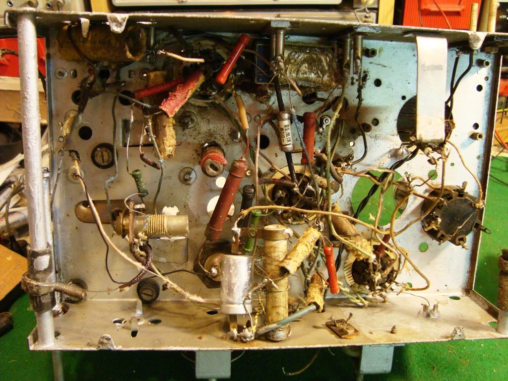

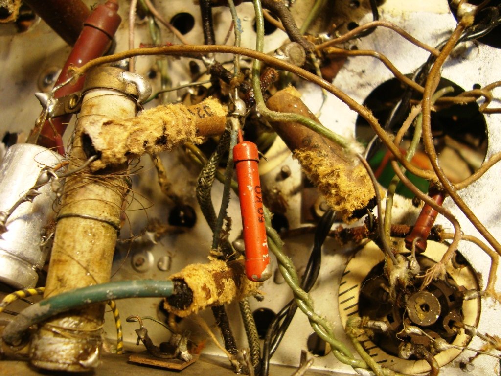

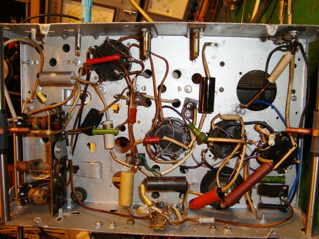

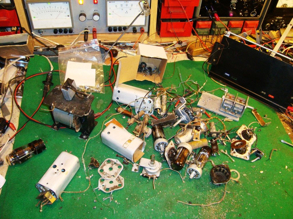

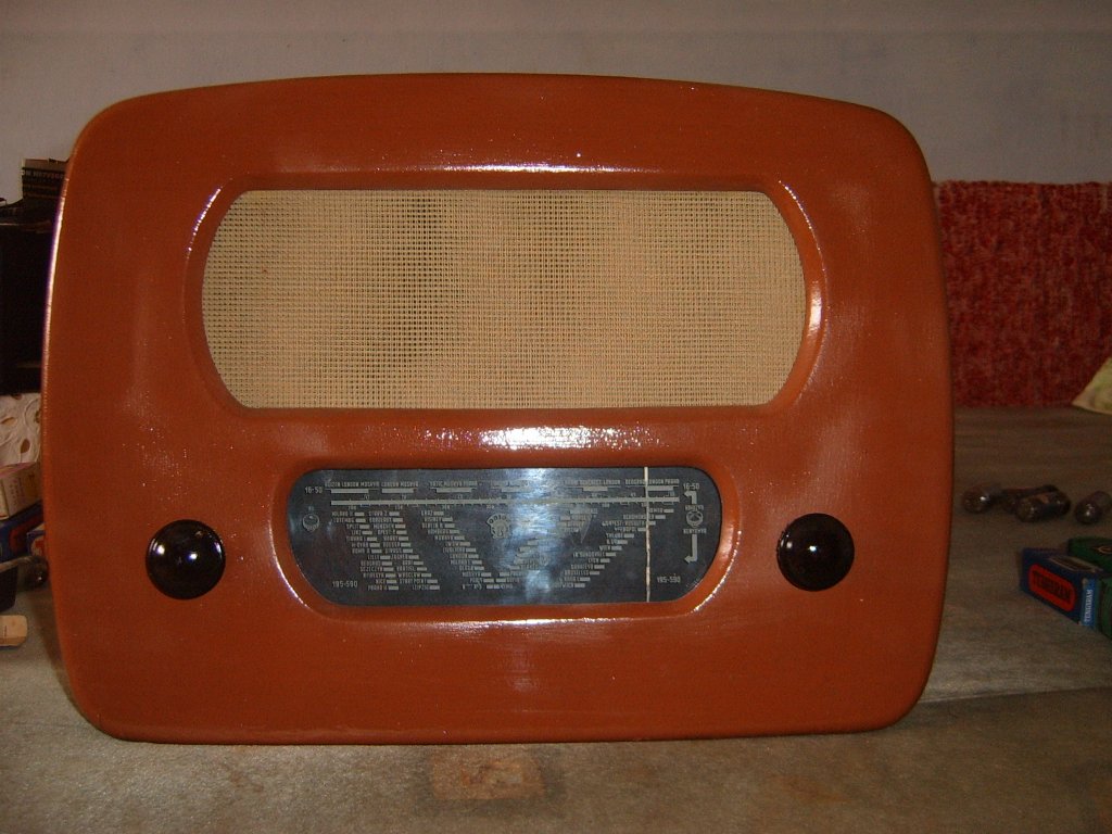

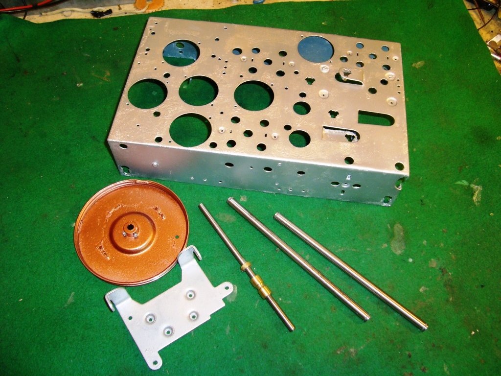

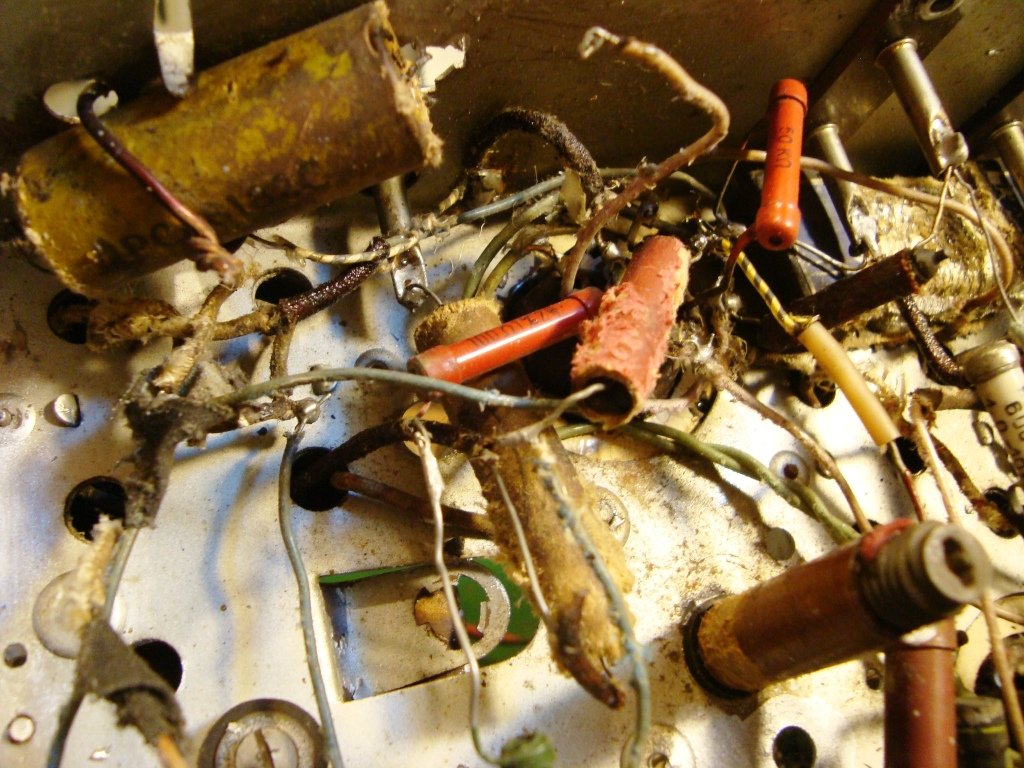

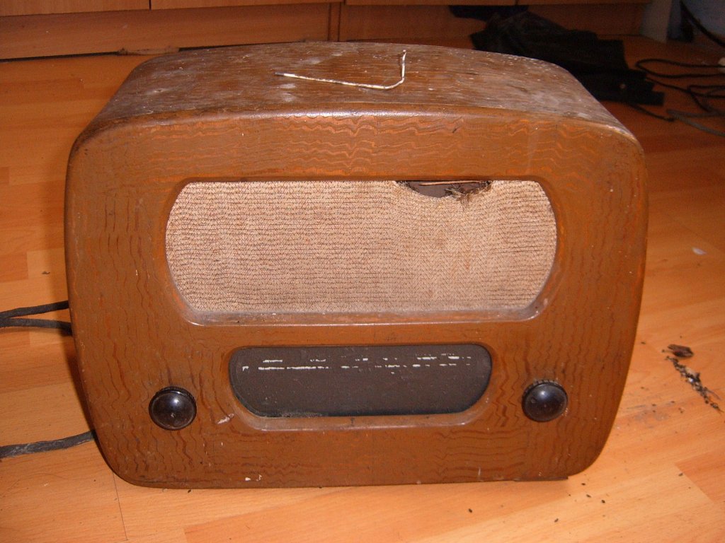

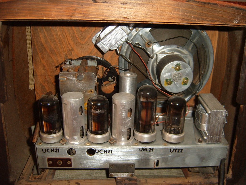

Üdv mindenkinek. Régen írtam már felújításokról, íme most egy gyöngyszem:
Ez egy Superhet Consul nevű rádió volt eredetileg, hozzám csak a panelja került felújításra, a többi részét nem ismerem. Valaki úgy a 60-as években már átépítette, 21-es sorozatú csövekre, de aztán átadták az enyészetnek, hogy az egereknek is legyen valami dolguk. Láthatóan felrobbant benne egy elkó, talán akkor rakhatták fel a padlásra. Aztán megint valaki nekiállt a felújításnak, ami abból állt, hogy lekente ecsettel, ezüst festékkel. Itt a szokásos javítás szóba sem jöhetett, az egész panelt lepusztítottam, újra letisztítottam, lefújtam ezüsttel, és jöhetett a teljes újjáépítés.
(#) Janó bácsi válasza Janó bácsi hozzászólására (») Júl 24, 2012 /
Folyt: Termászetesen a 21-es csövek már nem kerültek vissza, körmös csöfoglalatok lettek beépítve, illetve a végcsőhöz egy 11-es foglalat. Igy most a régi-új csövek ECH 3, EBF 2, ECL 11, Ennek megfelelően lett kialakítva a kapcsolás is, egy ilyen csősorozatú Orion készülék volt a minta, kis átalakításokkal. Minden rozsdás alkatrész le lett tisztítva, csiszolva, festve a beépítés előtt, a 2 KF-ben ki lettek cserélve a kondik, kapott egy teljesen új tekercsszerelvényt, és hullámváltót, majd az egész kapcsolás, korabelinek kinéző új alkatrészekkel lett megcsinálva. Szépen szól, most megint egy darabig jól használható lesz.
A többi a képeken. Üdv.

(#) Tomi94 válasza Janó bácsi hozzászólására (») Júl 25, 2012 /
Végül a C1-C3 kondik cseréje megoldotta az elnémulás problémáját. A felvétel hiányát meg nem a kapcsolósor, hanem a szintén zárlatos C23 kondi okozta, most már működik minden funkció. A hangja egy kicsit magashiányos szerintem, de nyilván nem hifi készülék, és a most nálam levő Polimer próbaszalag sem mondható tökéletesnek. A saját felvétel alapzajában van egy furcsa, halk pattogó hang, ennek még nem jöttem rá az okára, egyébként nem is annyira zavaró zene közben.
Köszönet a segítségért!

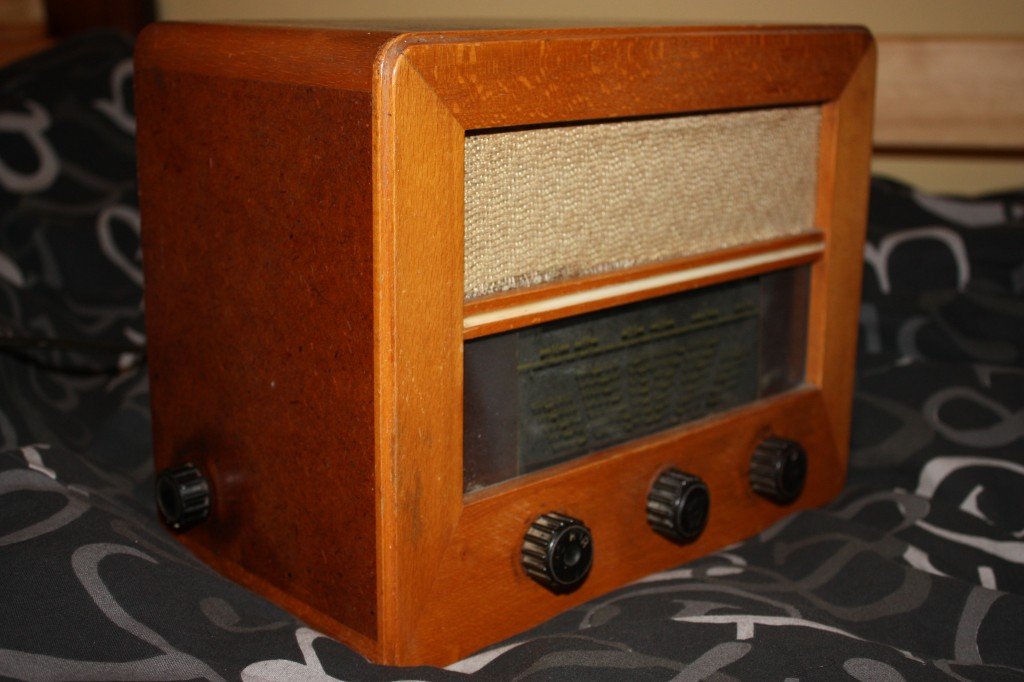

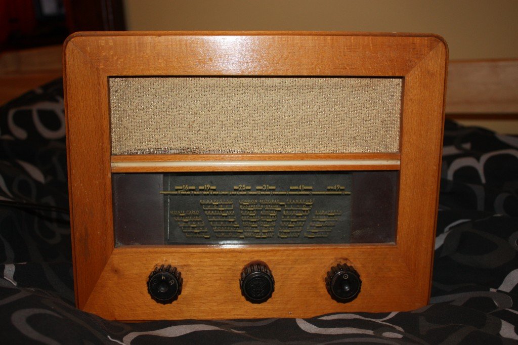

(#) Puklee hozzászólása Júl 25, 2012 /
Üdv! De rég írtam... Már rég kész lettem az orion 324-el. Sajnos nem a legjobb... A tetején fajavító anyagot kellett használni ami csak fehér volt ezért több réteg páccal kellett lefedni.. Mondjuk azért jobb mint volt. Üdv! Az üveg Janó Bácsitól van!
