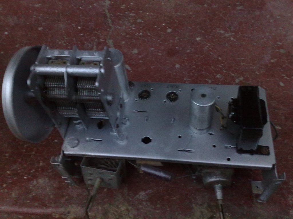

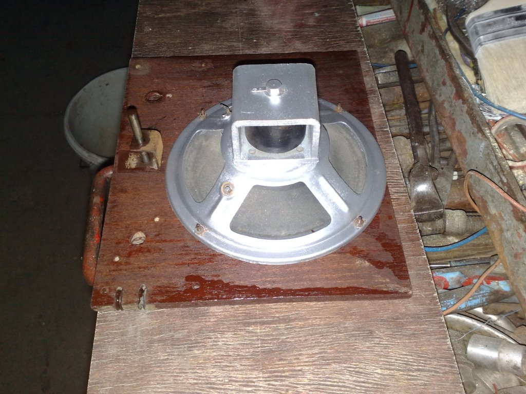

(#) madzagos hozzászólása Júl 29, 2012 /
Üdvözlet mindenkinek
Ma hozzákezdtem az Orion 115 B rádiómhoz. Elég jól haladok vele. Teszek fel egy pár képet.Annyi gondom van vele hogy ez egy hangolhatóra átalakított rádió és nem teljesen egyezik meg a rajzzal amit a neten találtam. Néhány kondenzátor értékét nem tudom,mert az egereknek pont ezek ízlettek.
Üdvözlettel Madzagos

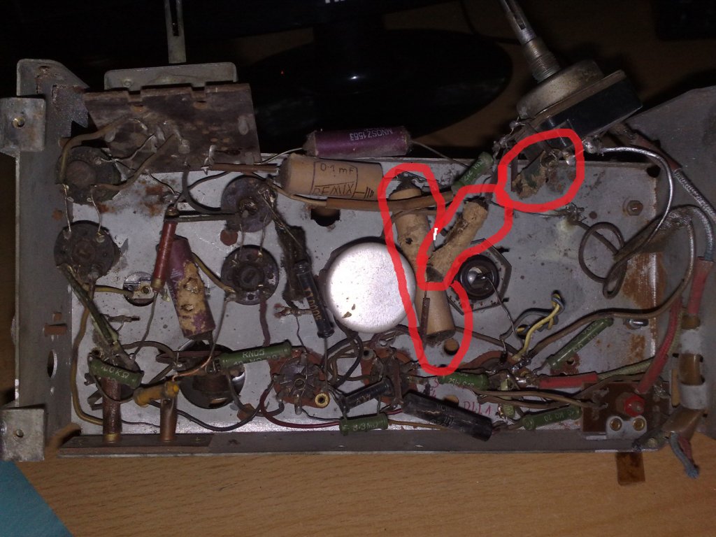

(#) madzagos válasza madzagos hozzászólására (») Aug 1, 2012 /
Üdvözletem mindenkinek
Megint hozzákezdtem az ORION néprádióhoz, de 3 db kondenzátor értékét nem tudom meghatározni. A fényképen pirossal vannak bekarikázva. Aki tud kérem segítsen!
(#) speed008 válasza madzagos hozzászólására (») Aug 1, 2012 /
Üdvözletem!
A legkönnyebben te tudod meghatározni. A képen sajnos nem túl jól látszik hová megy.
Szerintem töltsél le egy kapcsolási rajzot hozzá és kövessed le. Ebben nem sok kondi van.
(#) madzagos válasza speed008 hozzászólására (») Aug 1, 2012 /
Letöltöttem hozzá az eredeti kapcsolási rajzot. De a rádió már át lett alakítva folyamatos hangolásúvá. Emiatt az eredeti kapcsolási rajz már nem igazán jó hozzá.
Üdv madzagos
(#) pucuka válasza madzagos hozzászólására (») Aug 1, 2012 /
Dehogynem. Azoknak a kondiknak semmi köze a folyamatos hangoláshoz. Azok szűrő, vagy csatoló kondik. A készülék a kezedben van, a kapcsolási rajz alapján le kell tudnod követni. (talán még anélkül is)
(#) madzagos válasza pucuka hozzászólására (») Aug 1, 2012 /
Nagy keservesen sikerült megoldanom a problémámat.A rajzon levő összes kondenzátort sikerült vennem. Azután egyesével elkezdtem a rajzról kikeresni. Ha minden igaz sikerült is mindegyik értékét megtalálni,és kicserélni.Köszönöm a segítséget mindenkinek!
