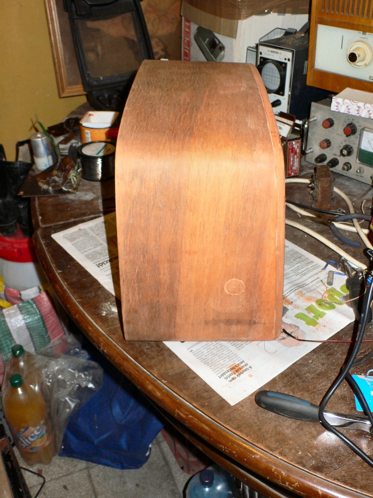

Ezeknek szokásuk hogy, elszökdösnek a gombjaik? Kíváncsi lennék az enyémnek az oldalára mi a fenének fúrták azt a 20mm-es lukat? Befoltoztam de elég csúnya lesz.

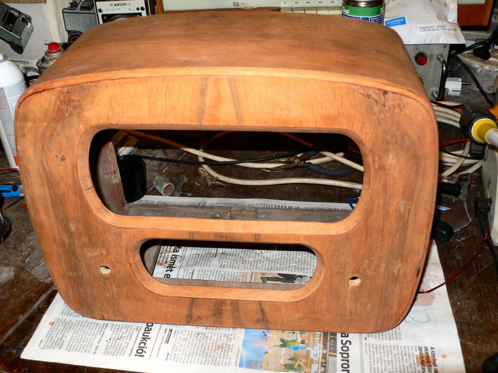

(#) wadember válasza belaradio hozzászólására (») Nov 23, 2012 /
Szia! Bocs nem válaszoltam jó a serleg kitűnő, mégegyszer köszi! Tudnál egy képet készíteni a készüléked aljáról? Mert nekem csak két lapos abszolút nem egyforma fadarab volt felcsavarozva. Ma kész lett a csiszolás pácolás és az első réteg lakk. Holnap még átcsiszolom aztán megy a következő réteg lakk vagy 3-4 réteget tervezek rá. Celloxin bútorlakk megy rá.

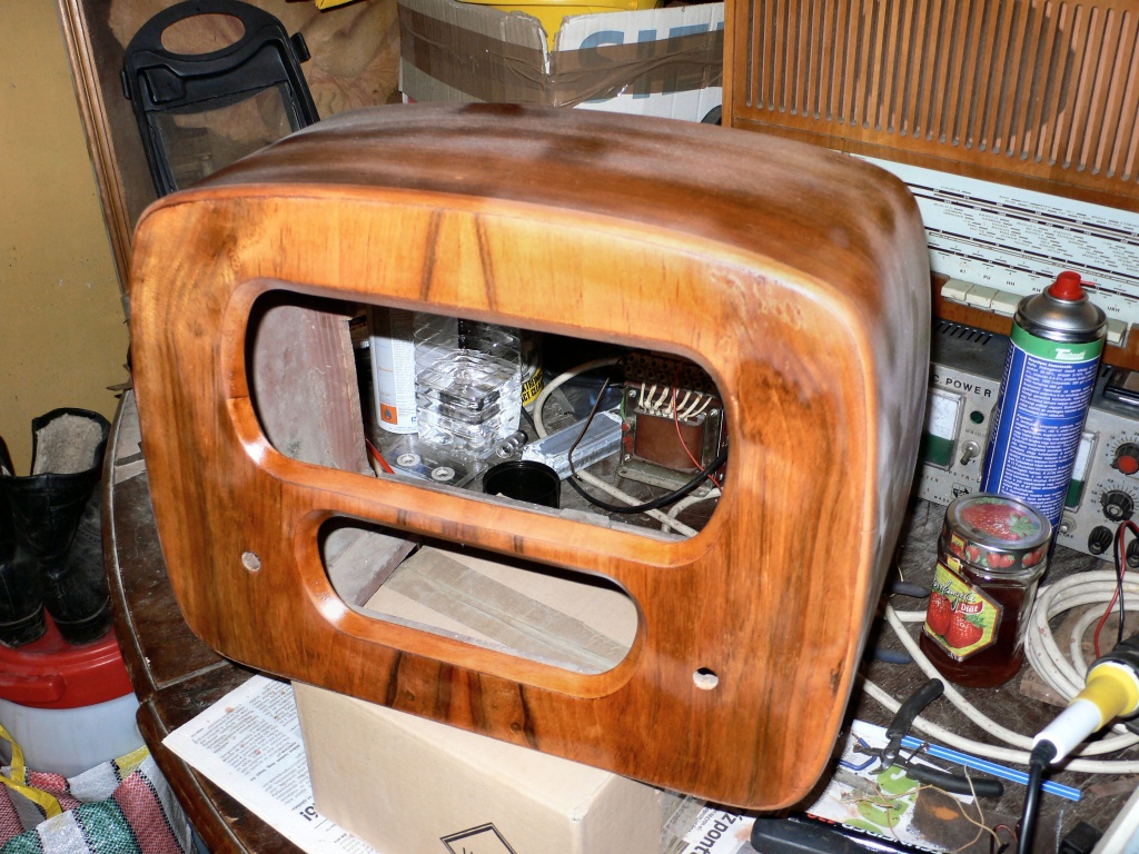

(#) wadember válasza wadember hozzászólására (») Nov 23, 2012 /
Képek a mai termelékenységről
(#) gkari válasza wadember hozzászólására (») Nov 23, 2012 /
Ecseteled?
(#) wadember válasza gkari hozzászólására (») Nov 24, 2012 /
A pácolás ecsetelve, de már bánom azt is fújni kellett volna. A lakk fújva.
(#) maci80 válasza wadember hozzászólására (») Nov 24, 2012 /
Szia! Milyen pácot használtál? Én alkoholos pácot szoktam használni. Ecsettel felviszem jó vastagon, majd egy idő múlva letörlöm a fölösleget. Csak arra kell vigyázni hogy mindig azonos ideig legyen rajta mert különben jobban beszívja és eltérő színekben virít. Bár szerintem mindegy mivel pácolunk, csak találjuk el a pontos színt, amivel jól mutat a végén. Legyen az eredetihez hasonló vagy teljesen eltérő. Biztos szép lesz a végeredmény.
(#) wadember hozzászólása Nov 24, 2012 / 1
Szeszes cseresznye pácot ami készen kapható. Simán egy rétegben ecseteléssel vittem fel

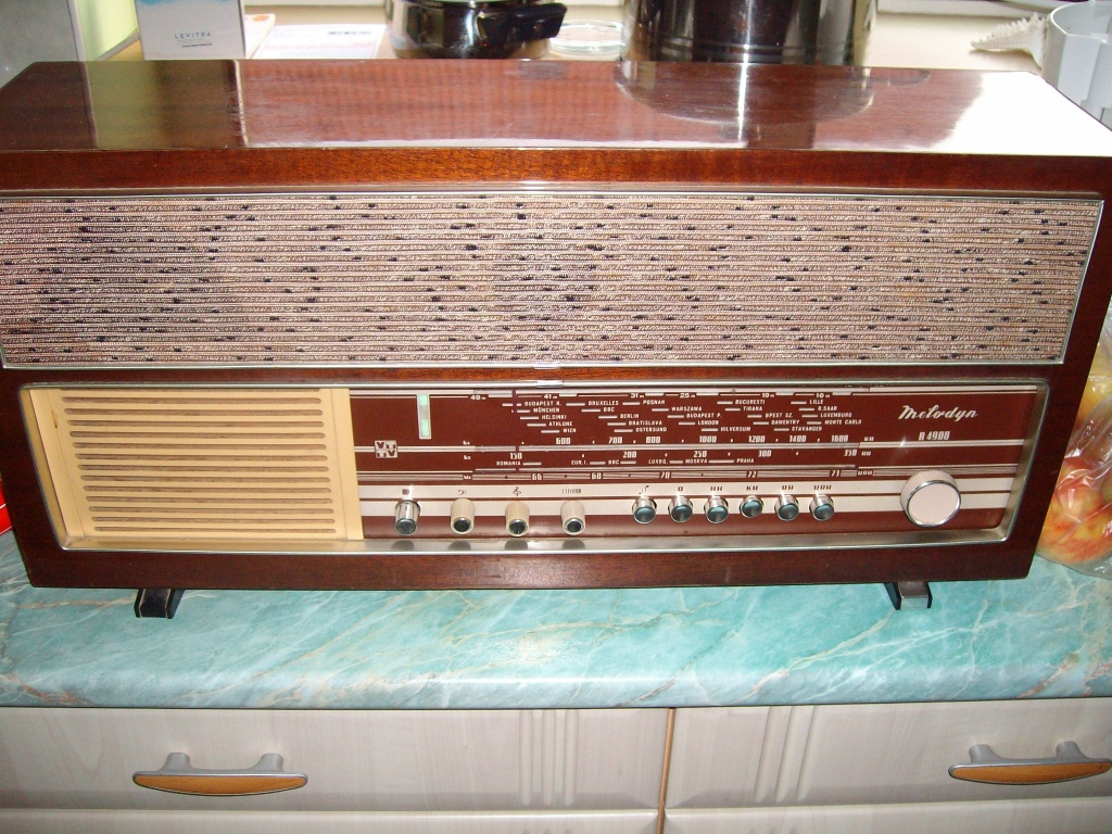

Mostanában készültem el ezzel a Videoton Melodyn rádió felújítással, egy másik hasonló készülékből sikerült mindent eredeti kinézetűre cserélnem, amit kellett. Az elkó az eredeti 1969-es benne, de egyáltalán nem tűnik zajosnak (bemenetről hallgatva sem). A forgókondi tengelye csikorgott, be volt ragadva, de sikerült kiszerelni és bezsírozni - most az is szépen, finoman jár. Egész jó az érzékenység, nappal is legalább 5-6 hallgatható adó van a KH sávban.
Egyébként a másik donor készülék végfokát kimentettem, és elkezdtem hallgatni, amit eleinte bírt is. Tegnap amikor bekapcsoltam, pár perc után, a panelen láttam a szemem sarkából egy szikrát, de hangjában elsőre semmit nem vettem észre. Következő bekapcsoláskor viszont a magas hangoknál kicsit gerjed, sípol, így egyelőre nem erőltettem jobban. Gyanakszom a rajzon a 220n és 150p kondikra, hogy valamelyik nem bírta a megnövekedett feszültséget - ugyanis amint leválasztottam róla a rádió-egységet, az fölment 260 helyett 290-300 volt körülre.

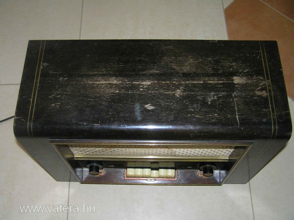

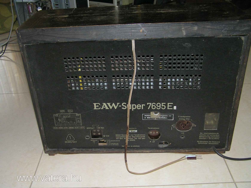

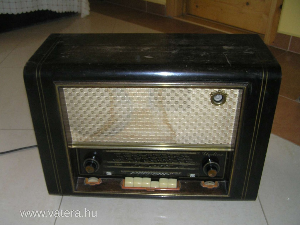

Megnézem kössz. Most vettem vakerán egy EAW Undine-t valaki átalakította EZ80-asra az egyenirányítóját. Azt akarom visszavarázsolni eredetire. Megjavítottam belaradio Undine-jét és belebolondultam a hangjába. Nagyon jó fogás volt 5600 pézért.

Szia. Kösz a javítást. Tényleg jó hangja van. A szerzeményedbe miért nem teszel AZ1-et. Külsőre ugyan úgy néz ki mint a 11-es.
(#) wadember válasza belaradio hozzászólására (») Nov 30, 2012 /
Az nem tüskés és ahogy a fényképen láttam a gyári foglalat benne van.
A hozzászólás módosítva: Nov 30, 2012
(#) belaradio válasza wadember hozzászólására (») Nov 30, 2012 /
Hát , ha benne van a foglalat, akkor egyszerűbb egy csövet szerezni bele. Ment a mail.
Ilyen
