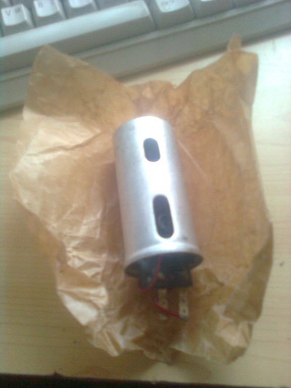

(#) horváth lajos válasza wadember hozzászólására (») Nov 18, 2012 /
Szia nekem van originált új zsírpapírba csomagolt kf itt a kép róla ha érdekel küldj egy pm-et üdv lali
(#) belaradio válasza wadember hozzászólására (») Nov 18, 2012 /
"Kérdés: a képen látható hiányzó árnyékoló serleget és forgatógombokat nem tud valaki nélkülözni? " Találtam neked serleget. Egy néprádióban volt.Remélem jó a méret. Van még R 646 Velencéhez, Terta 422-höz, Videotonokhoz. Gombot sajnos nem találtam.Ment egy mail.

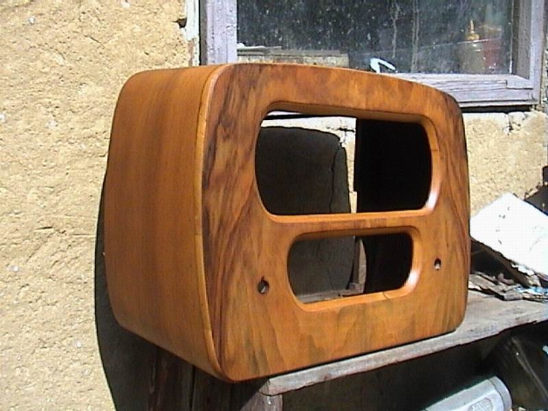

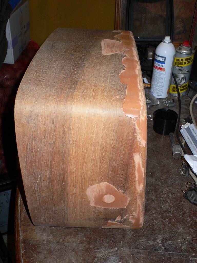

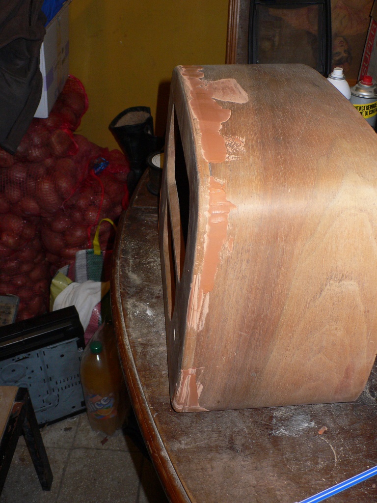

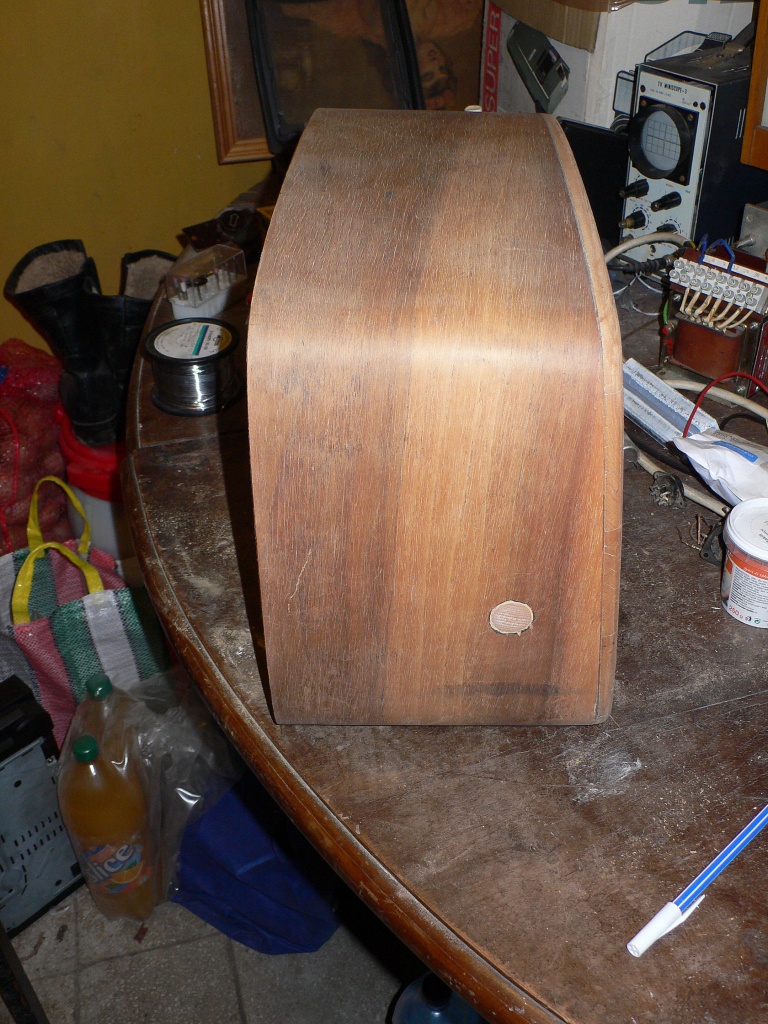

(#) wadember hozzászólása Nov 21, 2012 /
No sikerült egy kicsit dolgoznom, kis csiszolás gittelés...

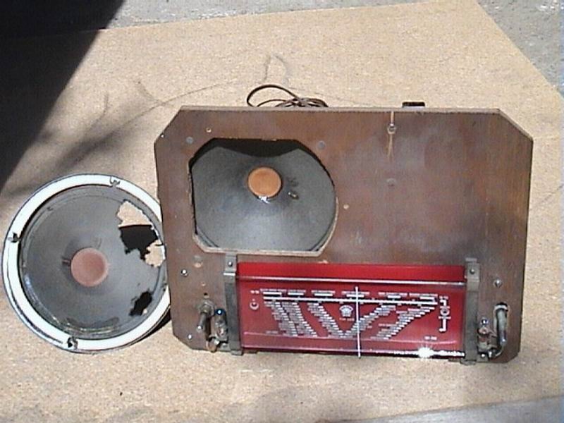

(#) belaradio válasza wadember hozzászólására (») Nov 21, 2012 /
Szia . Alakul ez kérem szépen. Jó lett hozzá a serleg? Nekem egy Orion 325-ösöm van. Néhány kép a felújításról. Az eredeti hangszóróját egy egér rágta meg. Fészket rakott a rádióba. Szerencsére nem tet nagyobb kárt benne. Most nem csak szép , de működik is.
(#) wadember válasza belaradio hozzászólására (») Nov 21, 2012 /
Az enyém is R325 kissé nehézkes beazonosítás alapján. A hangszóró nekem hibátlan de már nem a gerjesztett típus mint írtam. Betettem egy 1,5kohmos ellenállást a kondi közé, be is indult gerjed mint az állat. Igaz találtam 2 leszakadt kondit, meg egy raklap széthasadozott szurkos kondit. A csőfoglalatokon is fekete koromszerű por van az érintkezőkön, olyan mintha az ezüstözés elbomlott volna rajta kissé kénes levegő hatására. Szerintem az egészet újra fogom horganyozni. A skála mögött neked miért piros a háttér?
Az eredeti háttér is bordós pirosas színű volt (előző hsz. 1. kép) . Az idő folyamán kifakult. Próbáltam hasonló szinűvel pótolni. Az utolsó kép nem adja vissza a színt rendesen. Nem ennyire piros. Már ez sem gerjesztett hangszórós. Itt egy kép egy másik 325-ös rádióról. Netes kép . Ebben sem fekete a háttér.
